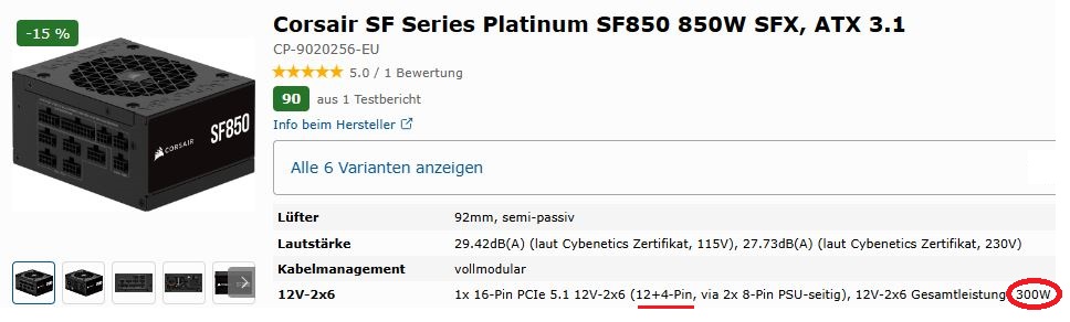

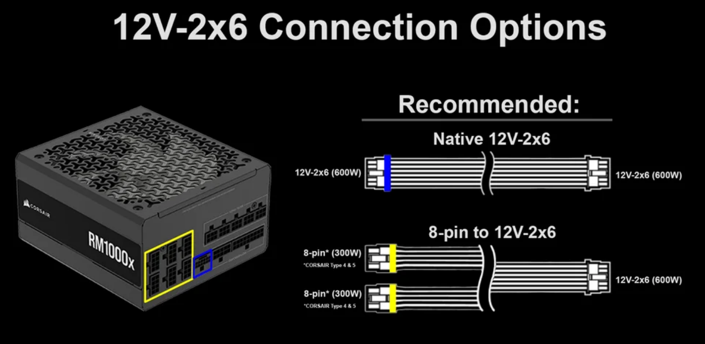

Das ist falsch was Geizhals angibt. Das Netzteil liefert 600W am 12VHPWR.GerryB schrieb:Anhang anzeigen 1577911
Evtl. sagt einem Das welche Strömlinge auf dem Kabel+Anschluss garantiert sind.
Darüber hinaus = keine Haftung.

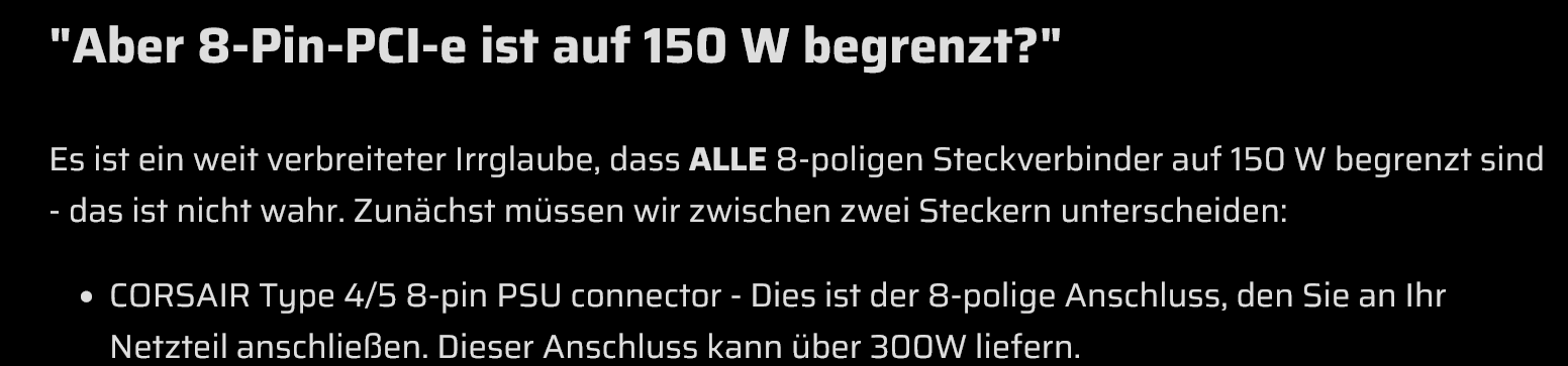

ALLE Netzteile von Corsair die Typ 4 oder 5 Kabel nutzen haben 600W. Ansich auch 650W Netzteile.
(heißt nicht, das die auch genug liefern, wenn da mehr als eine 600W GPU läuft)
Die 8-Pin am Netzteil liefern 300W nicht 150W, deswegen der Fehler auf Geizhals.
Das SF850 nutzt genau so einen.

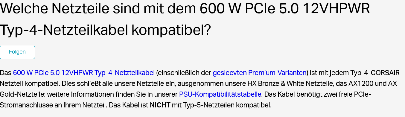

Hier noch einen Auszug der FAQ das dies bestätigt:
Typ5 nutzt das SF850, aber Typ5 hat nur einen kleineren Stecker auf der Netzteilseite, deswegen passt der nicht.
Die 600W sind davon unangetastet.
Hier noch ein weiterer Beweis:
Quelle:
https://www.corsair.com/de/de/explo...6-vs-8-pin-to-12v-2x6-what-is-the-difference/
FYI auch der 8-Pin zu 12V 2x6 von Corsair ist "native".

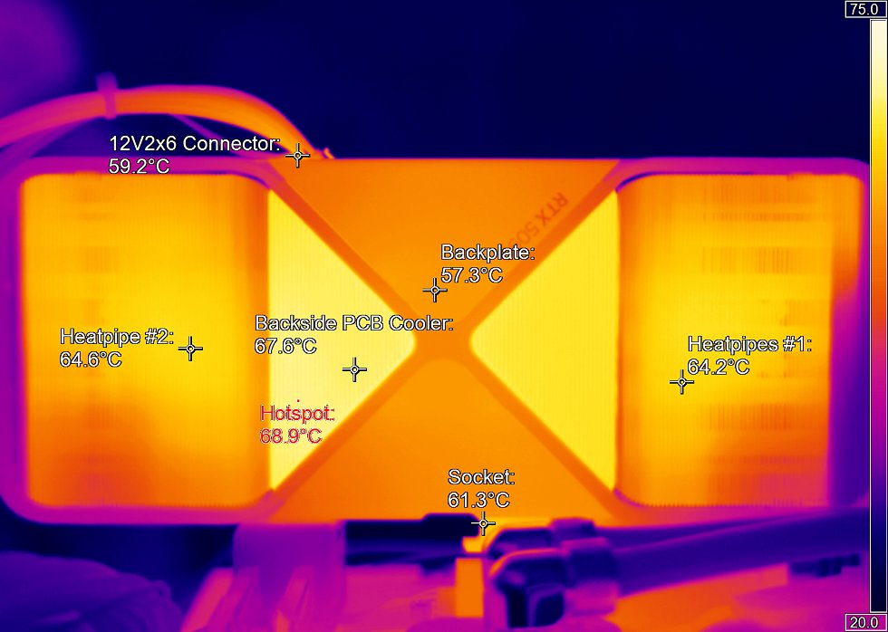

Das Problem ist nicht, das der Stecker von von alleine >60°C wird, sondern das die GPU den Stecker mit erwärmt.
Das ist ein Wärme Bild der 5090 (danke an Igor's Lab)
Wie man sieht, wird die GANZE Karte >60°C warm. der 12V2x6 wird AUCH durch die Wärmestrahlung und durch das Kupfer von der GPU zum Stecker im PCB erhitzt.
Bei manchen AIB Karten bläst auch heiße Luft richtung Kabel und erwärmt es auch mit.
Allerdings wurden auch mal Test von verschiedenen Netzteilen gemacht und bei dem Test zeigte sich, das es in der Qualität der Kabel unterschiede gibt UND die dadurch wärmer wurden.
Der Unterschied war biszu 25°C bei 53A/~636W.
https://www.hwcooling.net/en/12vhpwr-cable-thermal-imaging-different-psu-different-temps/
Vielleicht hast du ein schlechtes Kabel.
Mein 12VHPWR Kabel von Corsair (2023er Modell, ungesleeved) wurde nie wirklich bei meiner 4090FE warm. Ich konnte es jederzeit anfassen und es war nicht heiß.
Allerdings habe ich den Fan-Stop ausgeschaltet und die Lüfter liefen immer auf mind 30% RPM, weil die Karte sonst im idle so warm wird wie die 5090 oben...

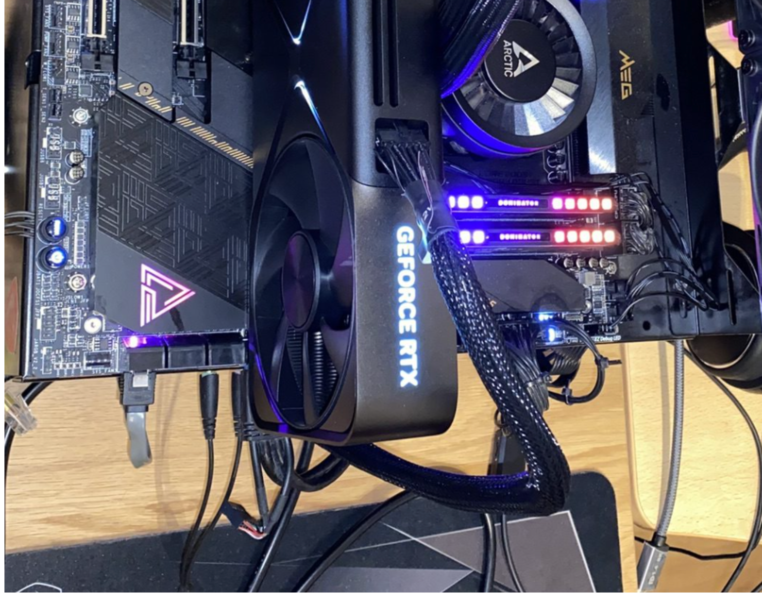

Wenn Du einfach mal das Bild genauer anschaust, siehst Du, dass Du es erst nach 35mm knicken/biegen sollst...
Ob das praktikabel ist... Naja...
Richtig! Und jetzt stellen wir uns mal vor, wie normalerweise eine solche Grafikkarte in einen PC verbaut wird und wie man bei dieser bescheidenen Steckposition, überhaupt dafür sorgen möchte, dass rein durch die Schwerkraft das Kabel nicht am Stecker "knickt".MaverickM schrieb:Wenn Du einfach mal das Bild genauer anschaust, siehst Du, dass Du es erst nach 35mm knicken/biegen sollst...
Es ist maximal suboptimal platziert, auch wenn das Biegen mit vielen Kabeln, gar nicht mehr so ein Problem sein sollte wie früher. Nvidia selbst legt ja keinen starren Adapter mehr bei, der wird einfach fröhlich vor sich hin runterhängen, genauso wie viele andere einzeln gesleevten Kabel.
Mich störte an dieser Stelle ein Bild von Seasonic zu zeigen und zu behaupten Nvidia hätte hier mit der Position der Buchse irgendwas verbessert. Sie ist schlichtweg sehr unglücklich gewählt, egal wie man die Sache angeht und keinesfalls eine Verbesserung.
https://seasonic.com/de/12vhpwr-cable/
- Vermeiden Sie es, das Kabel in der Nähe des Steckers zu biegen oder Kraft darauf auszuüben.
- Sobald das Kabel eingesteckt ist, dürfen Sie es NICHT in irgendeine Richtung biegen.
xexex schrieb:zu behaupten Nvidia hätte hier mit der Position der Buchse irgendwas verbessert.
Haben sie ja auch. Dadurch das die Buchse schräg ist, fällt der nötige Biegeradius deutlich flacher aus. Das ist eine eindeutige Verbesserung. Sieht aber halt scheiße aus... Aber wer kein Showcase Build besitzt, dem kann das egal sein.
Ach wirklich? In welche Richtung denn? Wohl kaum nach oben oder unten, wo bei vermutlich 99% der Builds das Kabel hin muss. Inwiefern ist die seltsame Buchsenposition hierbei hilfreich?MaverickM schrieb:Haben sie ja auch. Dadurch das die Buchse schräg ist, fällt der nötige Biegeradius deutlich flacher aus.
Wie ich bereits schrieb, was glaubst du wie viele Leute das Kabel einmal um die Karte herumwickeln werden, damit sie einen Vorteil davon mitnehmen können?
xexex schrieb:Ach wirklich? In welche Richtung denn?
Ist das eine Fangfrage? Selbst wenn Du das Kabel dann nicht am Kühlkörper entlang, sondern weiter nach unten oder nach oben führst, ist der Biegeradius immer noch deutlich kleiner.
Nö! Die Buchsenposition führt das Kabel nach vorne hin und du musst es konträr zu der Biegung nach oben oder unter noch einmal knicken. Korrekt würdest du das Kabel so abführen, wie Igor es in seinem Test gemacht hat.MaverickM schrieb:Ist das eine Fangfrage?
Und ja, wir reden hier über Details, aber die Position zwingt den Nutzer so eine Schleife mit dem Kabel zu ziehen, oder es über die Längsseite des Steckers zu verbiegen. Das ist x-mal problematischer als der normale "Knick", wo sich nur zwei Reihen unterschiedlicher Längen ergeben und nicht sechs. Von der Unfähigkeit Adapter wie WireGuard oder 90° Kabel nutzen zu können, reden wir besser gar nicht erst.
Eindeutiger Feststellung die Buchse ist absoluter Mist, außer man hat vor das Kabel wie Igor zu verlegen, was ich an dieser Stelle auch empfehlen würde.

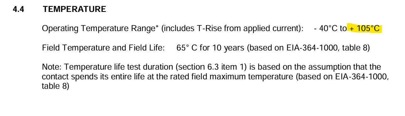

Weil du es so sagst?Osmanthus schrieb:Meine 4090 Karte (wassergekühlt!) hatte am Stecker einmal bis fast 70° außen gemessen unter Last, so was kann man nicht lassen.
https://www.molex.com/content/dam/m...onpdf/219/219116/2191160001-PS-000.pdf?inline
Nur nochmal zur Anmerkung, falls es aus dem zitierten Bereich nicht eindeutig hervorgehen sollte. Die erwartete Temperatur im Normalbetrieb liegt bei 65°C, und mit einer Wasserkühlung reden wir nicht einmal vom Normalbetrieb.
