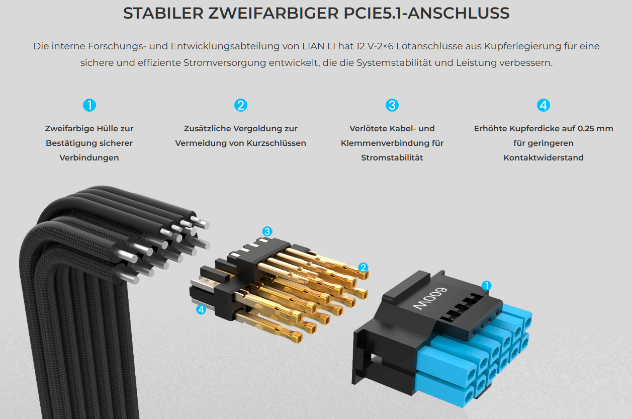

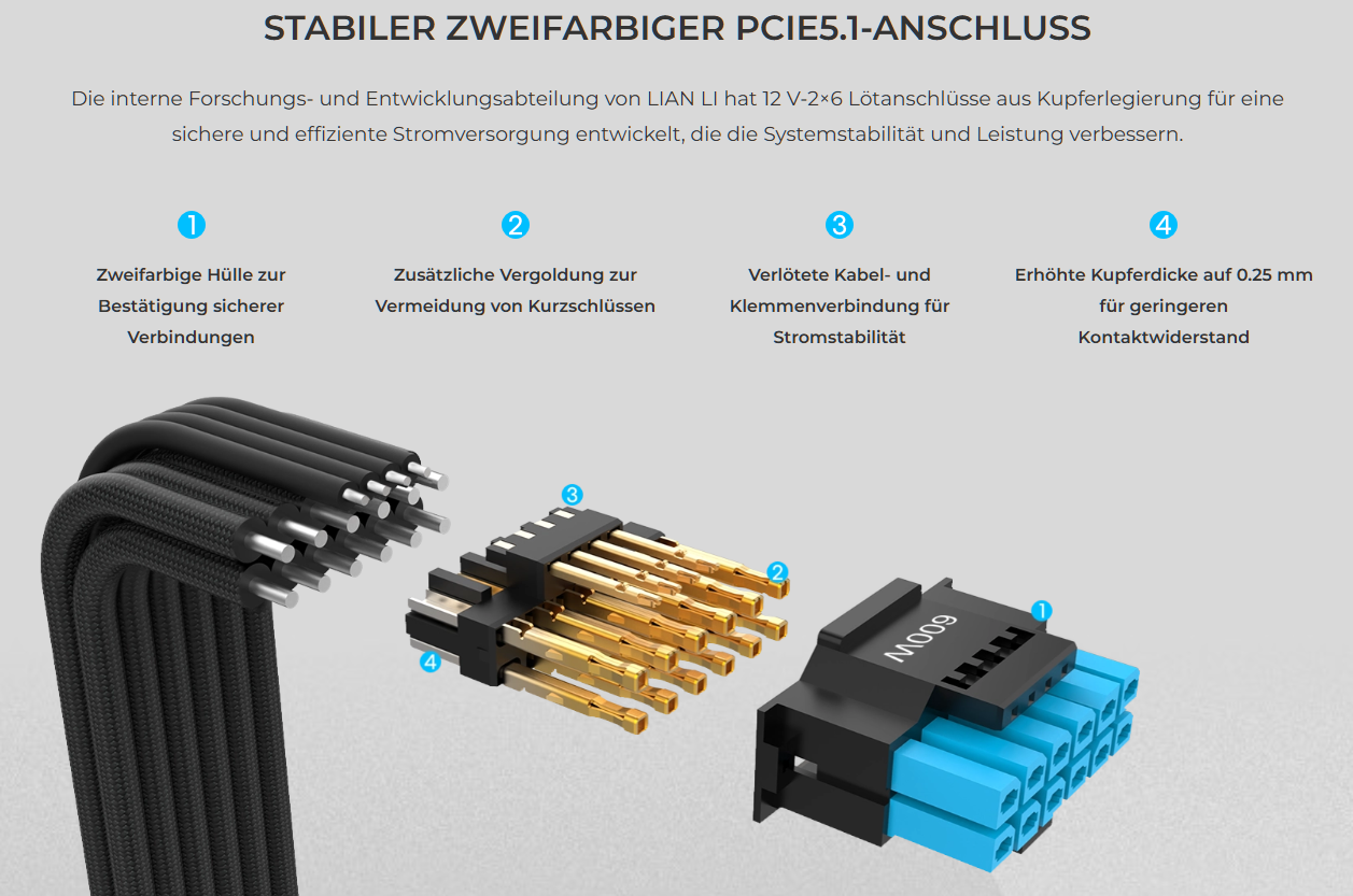

"Zusätzliche Vergoldung zur Vermeidung von Kurzschlüssen"Gravlens schrieb:Dieser Stecker war bei meinem Netzteil dabei
Ist das ein Markennetzteil? Welcher Marketingwicht hat sich sowas denn ausgedacht? Wie soll eine wenige Atome dicke Goldschicht vor Kurzschlüssen schützen? Das ist ja ultra dreist sowas zu Werbezwecken zu schreiben und somit falsche Sicherheit zu erwecken 😳🤯

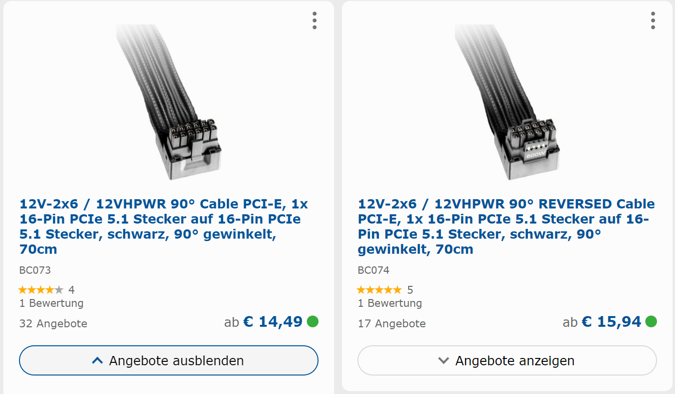

Da alle (richtigen) 12V-2x6 Kabel untereinander kompatibel sind, tausche einfach das Kabel aus. Mit den von BeQuiet machst du nichts falsch, achte nur darauf ob du 90° oder 90° reverse benötigst.SiStM schrieb:Gibt es eigentlich ein zu empfehlenden funktionierenden 90° Winkeladapter für den 12VHPWR um das ganze etwas einfacher zu gestalten?
https://geizhals.de/be-quiet-12v-2x6-kabel-v183520.html
