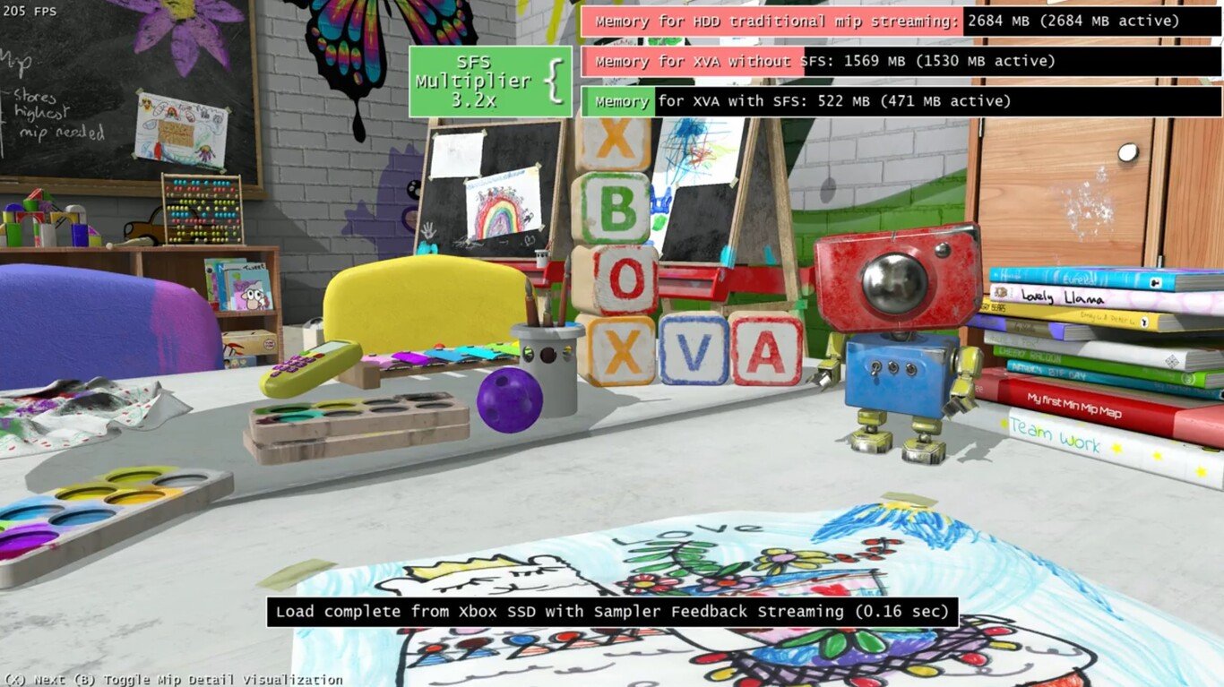

Du meinst sicherlich Sampler Feedback, was dann tatsächlich Vram spart.JMP $FCE2 schrieb:Eigentlich sollte man die faulen AAA-Studios konsequent boykottieren für ihre standhafte Weigerung, Texturswapping via Direct Storage vernünftig zu nutzen.
