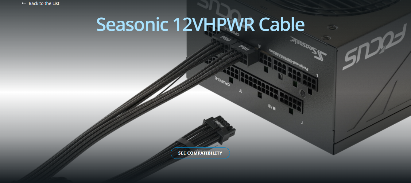

@Besuz ich habe ein Prime TX 1000 Watt von Seasonic. Die haben diese Kabel hier: https://seasonic.com/de/accessories/
Keine Ahnung welches ich dann bräuchte. Aber so wie ich das lese, kann ich dieses Kabel auch bei meinem Netzteil nutzen. Will mir jetzt ungern ein neues Netzteil kaufen

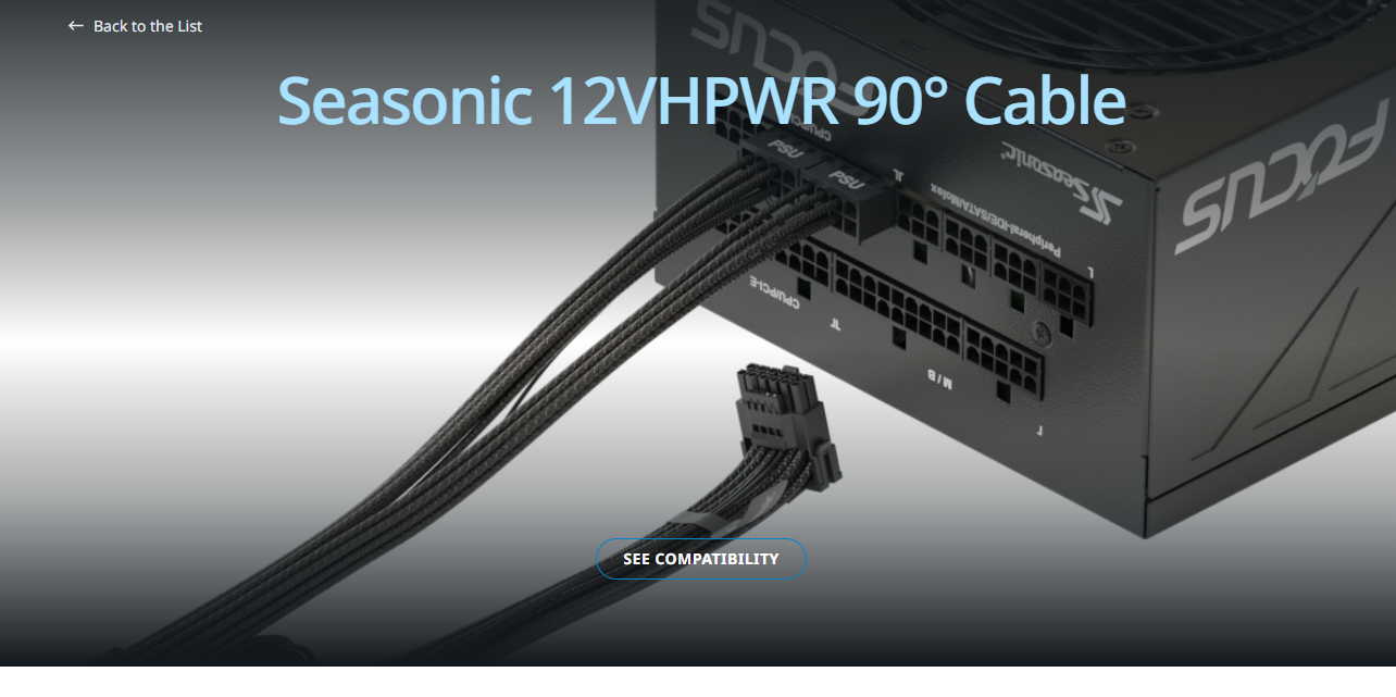

Da verwechselst du zwei Sachen miteinander. Der PCIe 8-Pin Stecker ist bis 150W spezifiziert, nicht die Anschlüsse am Netzteil, die Stecker an sich sind für viel höhere Stromstärken zugelassen. Da du ein Seasonic Netzteil hast würde ich aber zwingend bei Seasonic bleiben was das Kabel anbetrifft, netzteilseitig sind die Buchsen nicht genormt.cru5h3r schrieb:es gibt ja Adapter 2x8-Pin auf diesen neuen 12v 600watt Anschluss. Aber geht über einen 8pin Anschluss nicht nur 175watt? Oder gehen jetzt schon 300watt?
https://seasonic.com/12vhpwr-cable/
Grundsätzlich würde ich allerdings gleich eher so eines empfehlen, nur bitte darauf achten wie der Connector an der GPU verbaut ist.

danke dir
da weiß ich nun mehr. Wollte sowieso bei Seasonic bleiben. Und das Kabel von denen habe ich auf meine Liste gesetzt.

Ich habe es nacheditiert, je nach Gehäuse solltest du vielleicht eher zu dem 90° Kabel greifen.cru5h3r schrieb:das Kabel von denen habe ich auf meine Liste gesetzt.

cru5h3r schrieb:älteres“ seasonic 1000watt von 2022 und möchte das weiter nutzen
Das ist kein Problem das Netzteil kann am Stecker mehr als die 1xx Watt , habe selber zwei 1000watt Netzteile mussten ähnliches alter sein , Prime 1000 Watt tx , habe da ein original seasonic Kabel auf 2x8pin
https://seasonic.com/de/12vhpwr-cable/
Funktioniert einwandfrei
Edit , es sind sogar nur 2x6 Pin Kabel bei seasonic , ist zwar eine 8pin Stecker wenn man hinsieht sind es jeweils 6 Kabel die abgehen
Man sollte sich da bei seasonic nicht soviel Sorgen machen , das Kabel war da schon bis 600watt wahrscheinlich + ausgelegt und die 4090 hat man ja mit afterburner oder jetzt sogar mit Nvidias tool auf 600 Watt bringen können wenn man das Power target hochgesetzt hat
