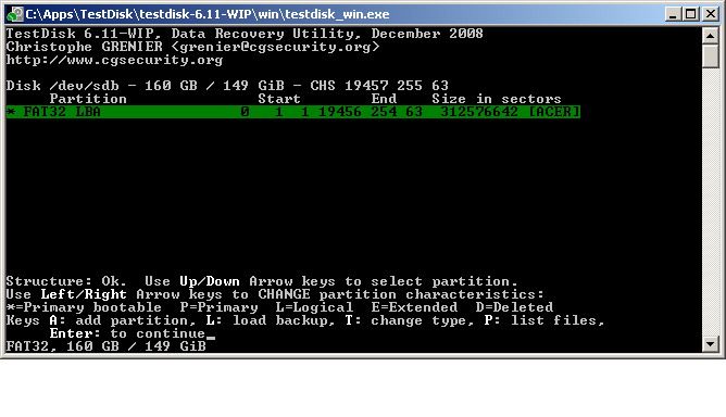

Ich habe mich schlecht ausgedrückt. Ich habe bisher NUR mit der Boot-CD gearbeitet, die Ihr bereit stellt. Dabei spricht TestDisk immer nur von einer Festplatte mit 137 GB in den Menüs, blendet aber ab und zu unten links in etwa HDD 160 GB ein.

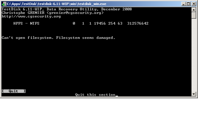

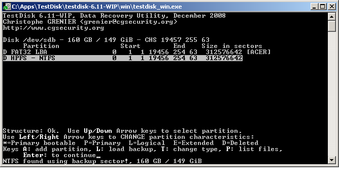

Jetzt habe ich die 2,5" Platte per USB an einen anderen Rechner angeschlossen und habe diese Problem nicht mehr. Beim "Deeper Search" wird eine NTFS Partition am Ende der Platte wie von Dir beschrieben gefunden, wenn ich p drücke, bekomme ich aber die Meldung, dass das Dateisystem kaputt ist (ich habe eine der beiden Dateien, siehe oben, kopiert und damit wahrscheinlich etwas zerlegt).
Weisst Du ob ich irgendwie die komplette Partition wiederherstellen kann oder sind jetzt die Datenrettungsprogramme die letzte Möglichkeit?

Sichere Möglichkeit wäre Datenretungssoftware.
Infos;
Mache mir mal einen Scan mit Datenrettuntgssoftware in der Testversion.
Nehme mal dazu den kostengünstigen Restorer2000 (english) und lasse den mal nach Partitionen suchen.
Liefert in der Testversion gute Ergebnisse zum vergleichen.
Dazu folgende Anleitung;
Gute Ergebnisse sind Restorer2000, Scavenger und Recover it All.
Linkk dazu hier;
https://www.computerbase.de/forum/threads/faq-datenrettung-testdisk-anleitung.110869/#post-1793553
Freeware hat nicht immer gute Ergebnisse.
Du kannst dir ja mal den kostengünstigen Restorer2000 Pro (Shareware 49.99 $ ca. 38 €) in der Testversion anschauen was der an Daten nach Diagnose anzeigt.
Hatte hier bereits gute Ergebnisse und macht auch wenig Probleme mit verschiedene Dateiformate.
Daher noch ergänzende Hinweise und Tips wegen der Bedienung um optimale Ergebnisse zu erzielen.
Mache damit mal einen genauen Sektorscan.
Markiere die Festplatte und nicht deine Partition..
Scanne die Festplatte indem du auf das Icon im Menü mit dieser Uhr oder ähnlich gehst (Diese Option sucht nach Partitionen macht aber einen Sektorscan).
Dabei kannst du den Start auf der Festplatte festlegen und die Größe auch.
Dadurch scannst du nicht die gesamte Festplatte und sparst Zeit beim scannen und auch beim durchsuchen der Partitionen und Daten.
Hinterher kannst du oben im rechten Fenster in Restorer auf die Festplattensymbole (erkannte Partitionen) klicken und auf deine Daten untersuchen.
Wähle bitte zuerst die Laufwerkssymbole aus die deiner Partitionsgröße und Dateisystem entsprechen.
Da kannst du auch wenn im rechten Fenster mehrere angezeigt werden wechseln indem du in Restorer2000 im Menü oben ganz links auf das Laufwerkssysmbol klickst.
Dann kommst du wieder zurück und kannst im rechten Fenster das nächste Laufwerkssymbol zum untersuchen auf Daten auswählen.
Auf eigenes Risiko wäre eine Partition mit beschädigten Dateisystem wiederherstellen.
Wird nicht empfohlen.
Windows kann aber beim lesen Probleme machen und hängen.
Chkdsk Laufwerksbuchstabe: /r ist ein Tool um ein Dateisystem versuchen zu reparieren aber nicht zum Datenretten.
Empfehlung geht zuerst an Datenrettungssoftware in der Testversion.
Scanne damit mal dein Laufwerk und überprüfe mal was an Daten angezeigt wird.
Kostet erstmal nichts und gibt Auskunft über deine Daten.
Viele Grüße
Fiona
