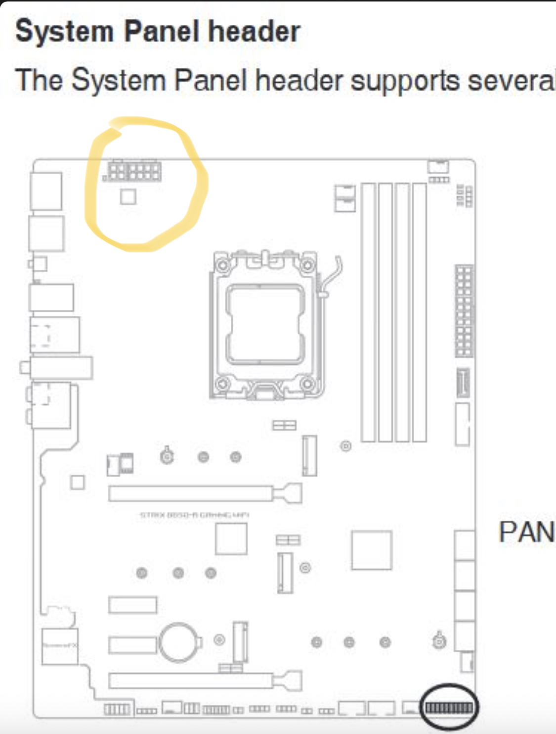

Ich habe mir das o. g. Gehäuse angeschafft. Leider bin ich mit den Anschlüssen etwas überfordert. Normalerweise gibt es doch für das Frontpanel diese 1 Pin-Stecker (Pwr LED usw.)
Diese Anschlüsse waren hier nicht zu finden.. Hat jemand Erfahrungen mit diesem Gehäuse? Möchte gerne das ganze auf ein ASUS B650-A WiFi anschließen.

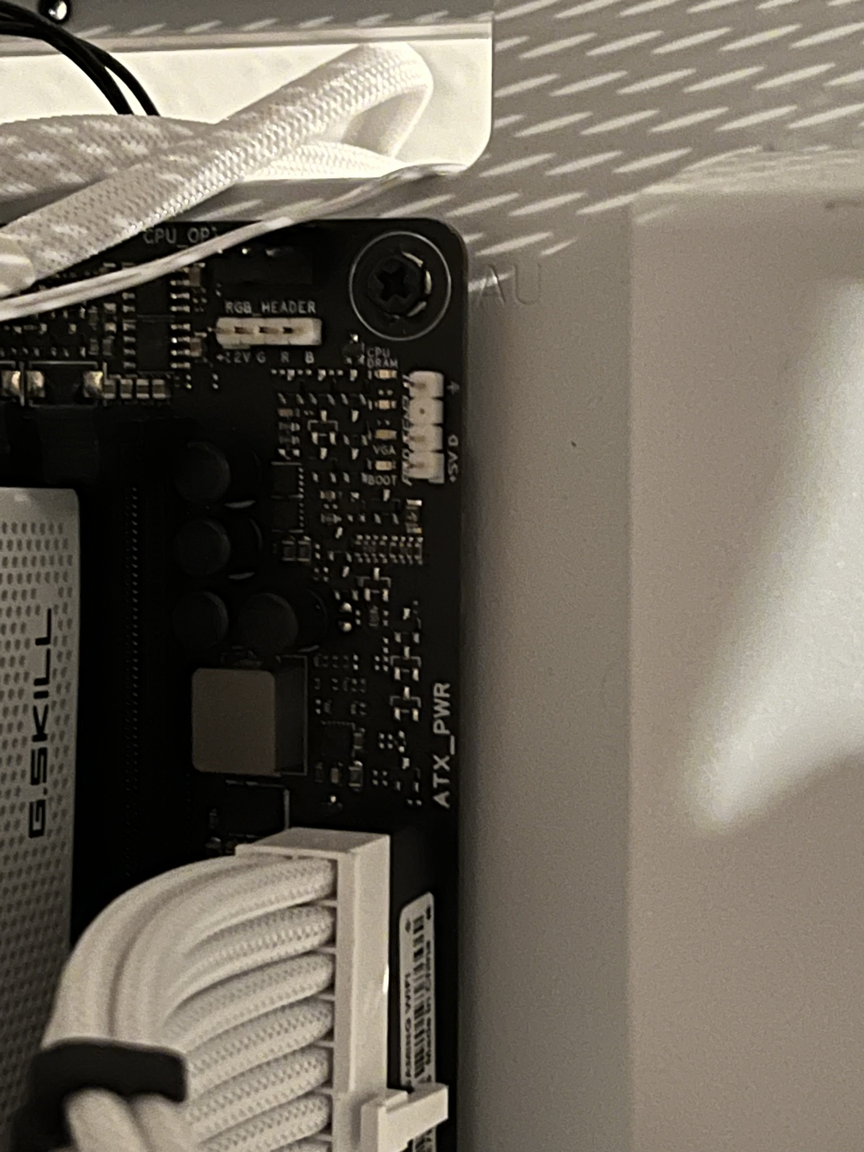

Links ist das einzige was aktuell leuchtet habe vor ca. 15 min jetzt den Start Button betätigt.
Oben rechts leuchtet keine LED auf.
MoRex schrieb:
Du kannst mal die in #5 eingezeichneten Pins des PWRSW Anschlusses (GND und PWRBTN#) überbrücken, dann sollte der PC auch angehen wenn nichts kaputt ist.
Zum Ausmachen einfach wieder überbrücken, am besten klappts mit einem leitenden Schlitz-Schraubendreher
Zieh mal den gesamten Front Panel Anschluss am MB raus und versuch das mal

Nach dem ich jetzt ohne Graka getestet habe ging er an hab danach noch bisschen was umgesteckt und jetzt läuft er tatsächlich scheinbar hat der 4 Pin oben der für zusätzlich Strom sorgt noch gefehlt. Nun zeigt mir aber das Board eine gelbe LED an was laut Handbuch am RAM liegt .. jemand Erfahrung? Vom einen Problem ins nächste oh man ..
Umgesteckt in die anderen slots habe ich bereits daran liegt es wohl nicht .. 2x 16 GB g.skill
Hatte hier nur den 8 Pin Strom drinnen. Als ich dann den 4 Pin daneben ergänzt habe ist alles bis auf den RAM eben hochgefahren. Die QLED Anzeige leuchtet dauerhaft gelb. Hatte das ganze auch mal 15 min so laufen. Auch RAM umgesteckt in andere slots und so weiter und sofort. Aber der RAM war weiterhin gelb und Bild hatte ich auch keins.

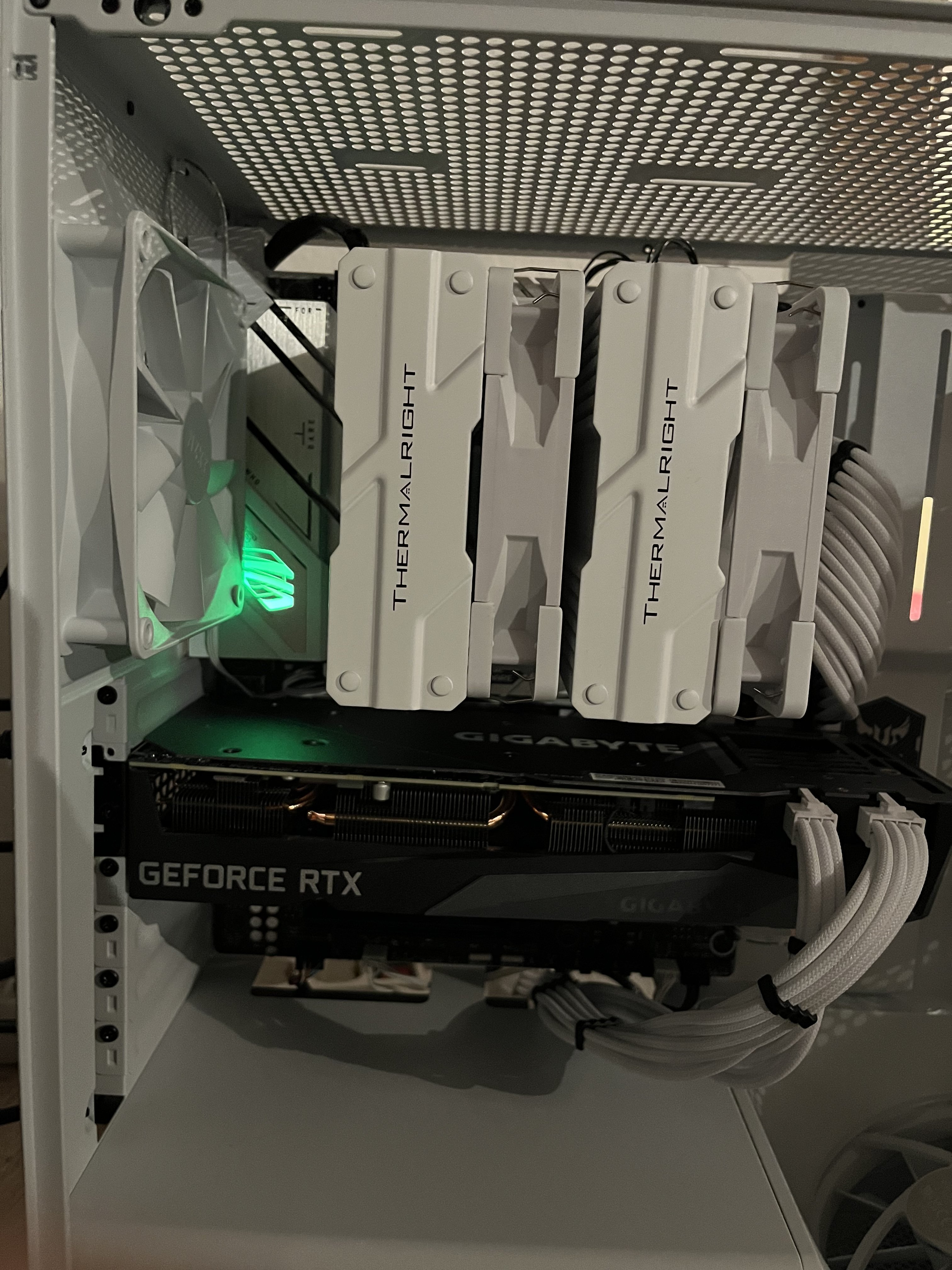

Also.. ein Update zu meinem
Problem. Der pc startet mittlerweile alle rgb‘s leuchten und alle Lüfter drehen. Grafikkarte ist angeschlossen. Neuer RAM eingesetzt. Das was nun nicht passiert, ist das meine beiden Monitore kein Signal zeigen. Die Qled‘s vom mainboard blinken nacheinander durch wobei das weiße etwas länger leuchtet als die anderen. Monitore sind an der Graka angeschlossen.
Lüfter der Grafikkarte drehen ebenfalls.
Monitor sagt weiterhin kein Signal. Der Rest dreht und leuchtet. LED‘s leuchten nacheinander abwechselnd auf.
Habe auch lediglich nur das DP Kabel angeschlossen. Keine Maus,
Tastatur etc.
Bildschirm meldet „Enter saving power mode“
