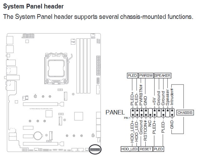

Ich habe mir das o. g. Gehäuse angeschafft. Leider bin ich mit den Anschlüssen etwas überfordert. Normalerweise gibt es doch für das Frontpanel diese 1 Pin-Stecker (Pwr LED usw.)
Diese Anschlüsse waren hier nicht zu finden.. Hat jemand Erfahrungen mit diesem Gehäuse? Möchte gerne das ganze auf ein ASUS B650-A WiFi anschließen.

na nimm doch einfach den hier :)
Tatsächlich habe ich auf Verdacht den auch genommen.. jedoch ohne Erfolg.. habe ich ihn vielleicht auf den falschen PIN gesteckt? Das Handbuch vom ASUS B650-A ist leider furchtbar und nur sehr oberflächlich beschrieben.

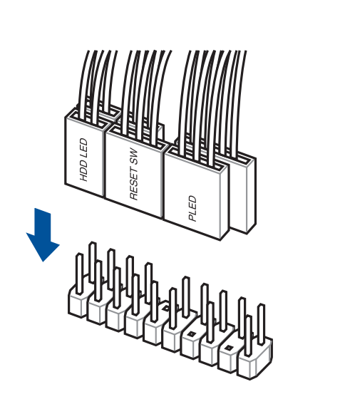

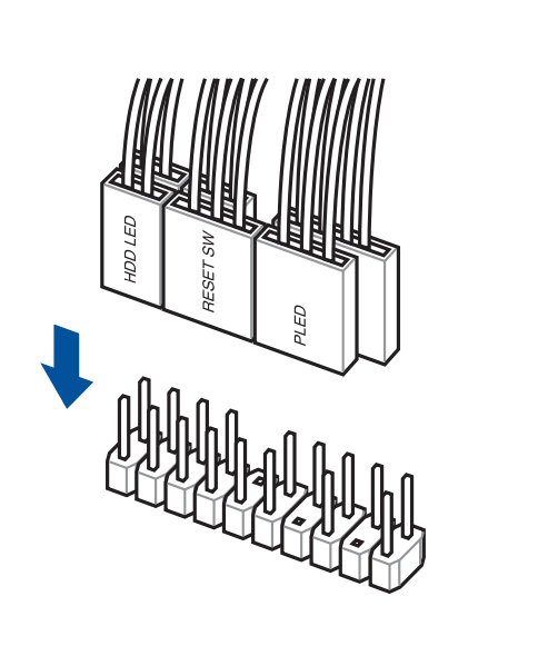

wir können nicht wissen was du wohin gesteckt hast, wenn du es uns nicht zeigst ;)
Im Handbuch siehst du wie die Ausrichtung des Steckers sein muss.

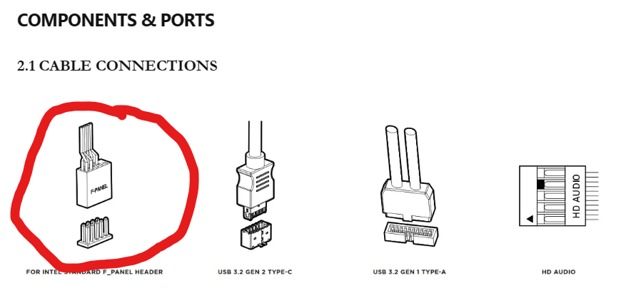

Ja genau eben so nicht :D am Gehäuse ist nur ein scheinbar zusammengefasster "F-Panel" Stecker ein "HDD Audio" Stecker dann ein Stecker für die USB Anschlüsse noch. Leider bin ich gerade auf der Arbeit und kann euch kein Foto schicken. Gesteckt habe ich das F-Panel Kabel zumindest ganz unten rechts in die Pins dort hat er auch reingepasst da ja auch ein PIN freibleiben muss. Das war der einzige Anschluss der gepasst hat. Aber trotzdem.. PC geht durch drücken des Start Knopfes nicht an Nur das Mainboard leuchtet.

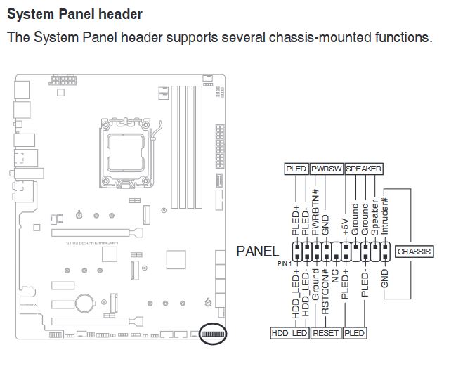

eratte schrieb:
danke für die Übersicht. Genau dort habe ich den "F-Panel" Stecker reingesteckt.. war auch das einzige wo er reingepasst hat.. Mainboard leuchtet nur aber hochfahren tut nichts .. Also wird es wahrscheinlich noch andere Gründer haben, alle anderen Komponenten habe ich eingebaut
Du kannst mal die in #5 eingezeichneten Pins des PWRSW Anschlusses (GND und PWRBTN#) überbrücken, dann sollte der PC auch angehen wenn nichts kaputt ist.
Zum Ausmachen einfach wieder überbrücken, am besten klappts mit einem leitenden Schlitz-Schraubendreher

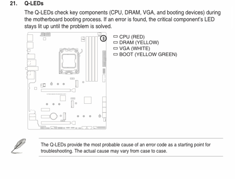

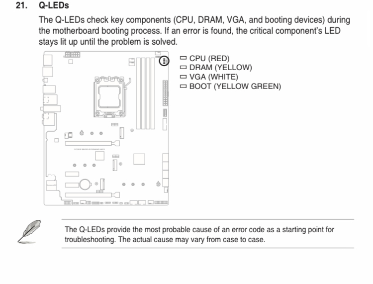

Was sagt denn die Status LED

MoRex schrieb:
Du kannst mal die hier eingezeichneten Pins des PWRSW Anschlusses (GND und PWRBTN#) überbrücken, dann sollte der PC auch angehen wenn nichts kaputt ist.
an dieser Stelle leuchtet nichts. Das was geleuchtet hat war dieses ASUS Symbol was das Mainboard ganz links auf der Kühlung eingraviert hat. Also einfach die RGB Beleuchtung vom Mainboard sozusagen.
Das ist jetzt Erinnerung oder hast du deinen PC doch da?
Das ist tatsächlich Erinnerung aber es war erst gestern als ich damit gekämpft habe. Ich denk ein weiteres leuchten auf dem Mainboard wäre mir aufgefallen aber das werde ich natürlich später noch einmal direkt checken.
rot wäre wahrscheinlich auch das schlechteste in dem Fall oder ? :D
Das würde leider deine Vermutung mit der kaputten CPU bestätigen
