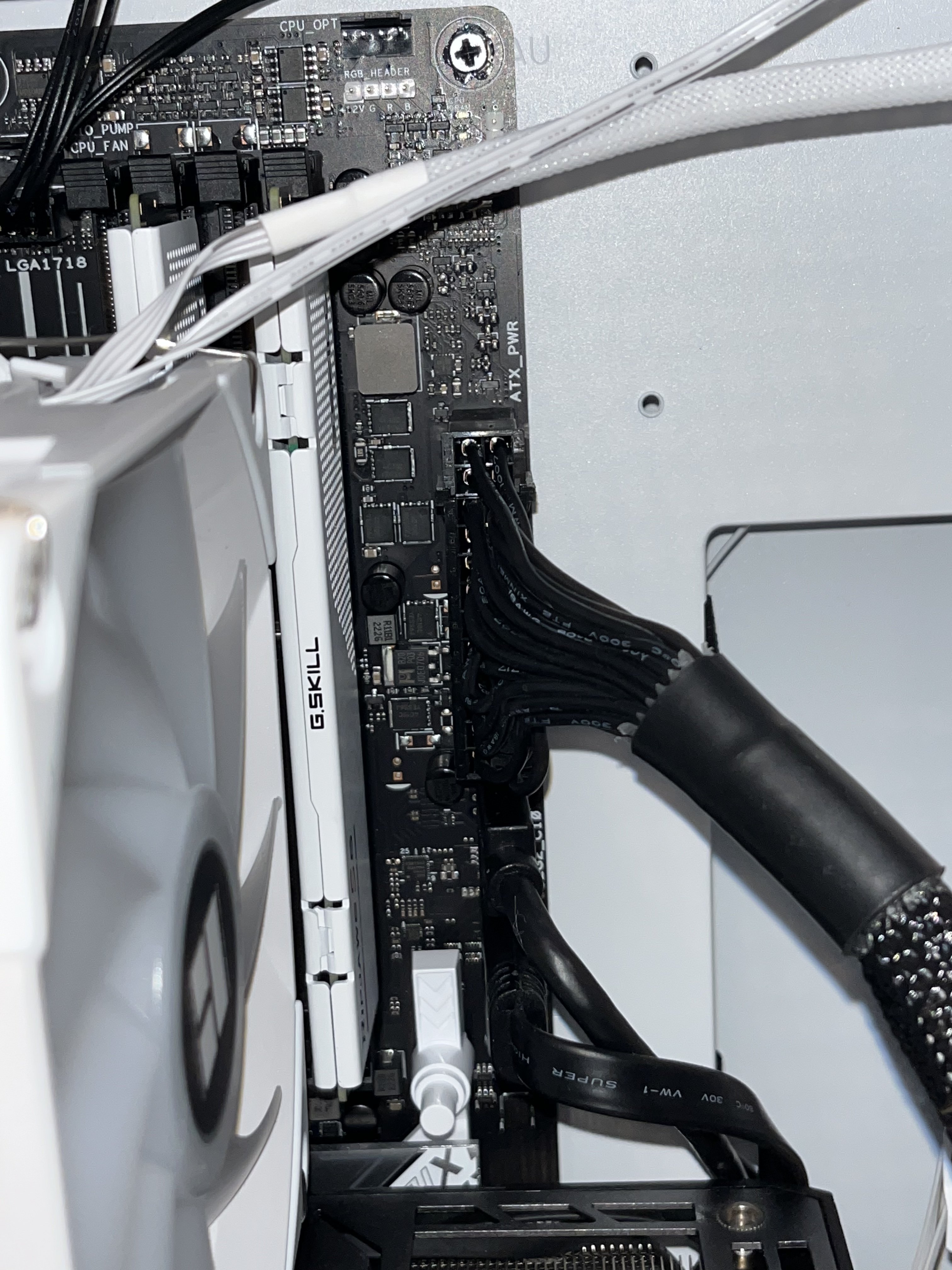

Wenn du dir absolut sicher bist, dass du alles richtig angeschlossen hast, mach gerne Bilder von allen Anschlüssen.

Die Ram Riegel wurden bereits ersetzt und richtig in A2 und B2 verbaut. PC wurde mit und ohne dem Anschluss meiner Graka getestet. In jedem Fall das gleiche. Monitor zeigt kein Bild. Qled‘s leuchten nacheinander alle Farben bis auf grün (boot led). Alle Komponenten „leuchten“ bekommen also Strom. Auch mit und ohne Tastatur und Maus wurde getestet. Mit Windows Stick wurde ebenfalls getestet. Alles ergab keine Veränderung. Was ich noch nicht versucht habe, den PC ohne m2 Festplatte zu starten. Abstandshalter sind korrekt verschraubt. Beide Monitore wurden getestet einmal mlt HDMI Kabel ind mit DP-Kabel. Immer das gleiche.

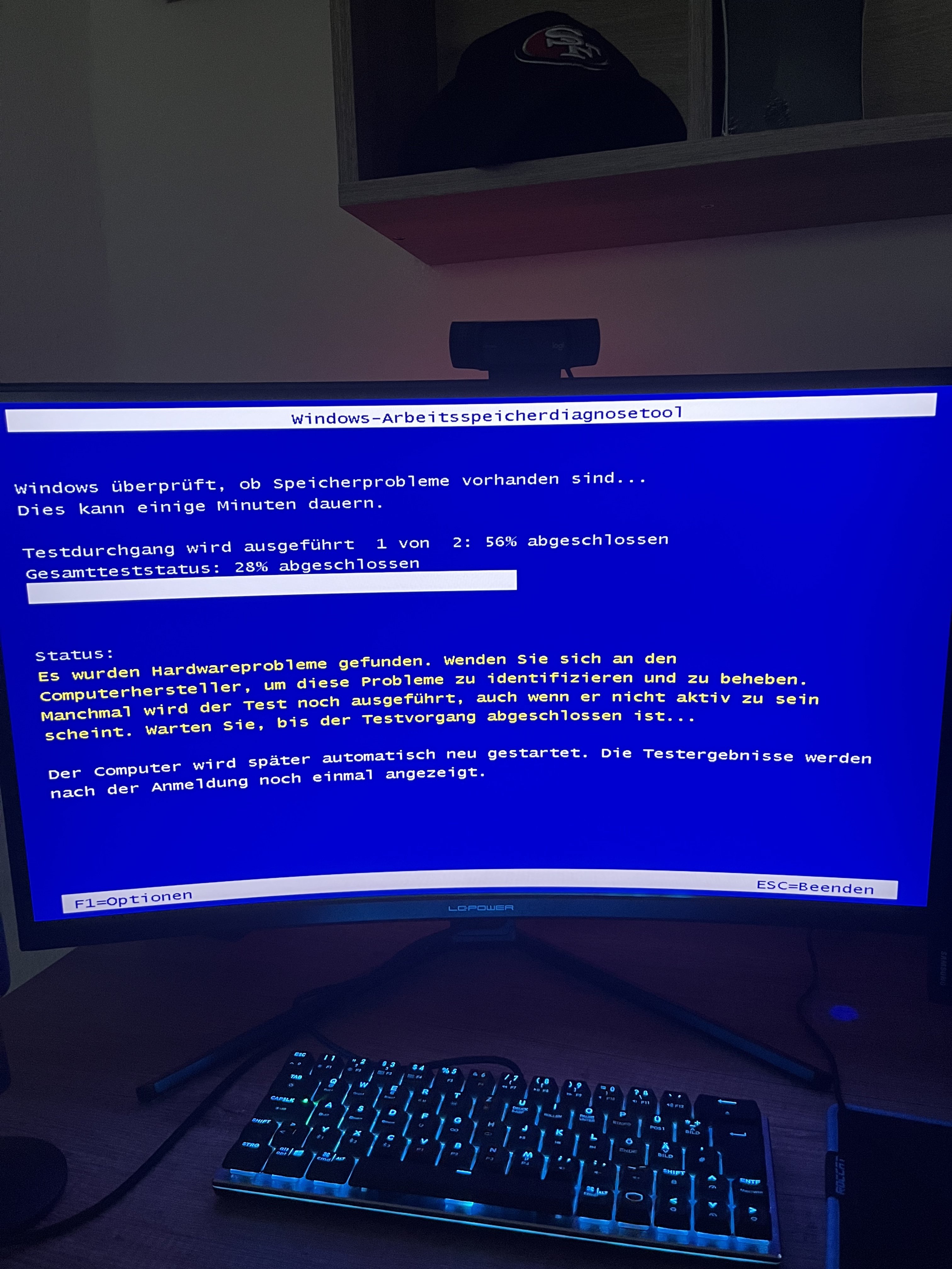

Also Windows 10 ist jetzt drauf und aktiviert. Leider stürzt nach einer Zeit immer alles per Blue Screen ab mermory irgendwas Fehler..
und wieder beantwortest du die Fragen leider nicht.
Ich empfehle dir jemanden aus deiner Nähe aus dem Forum zu suchen der dir hilft (siehe mein Posting zuvor mit dem Link zu den Helfern) oder du lässt das von Alternate richten. Scheint ja jetzt langsam wirklich in Richtung Hardware-Defekt zu gehen, wenn kein Installationsfehler von Hard- und Software vorliegt.
