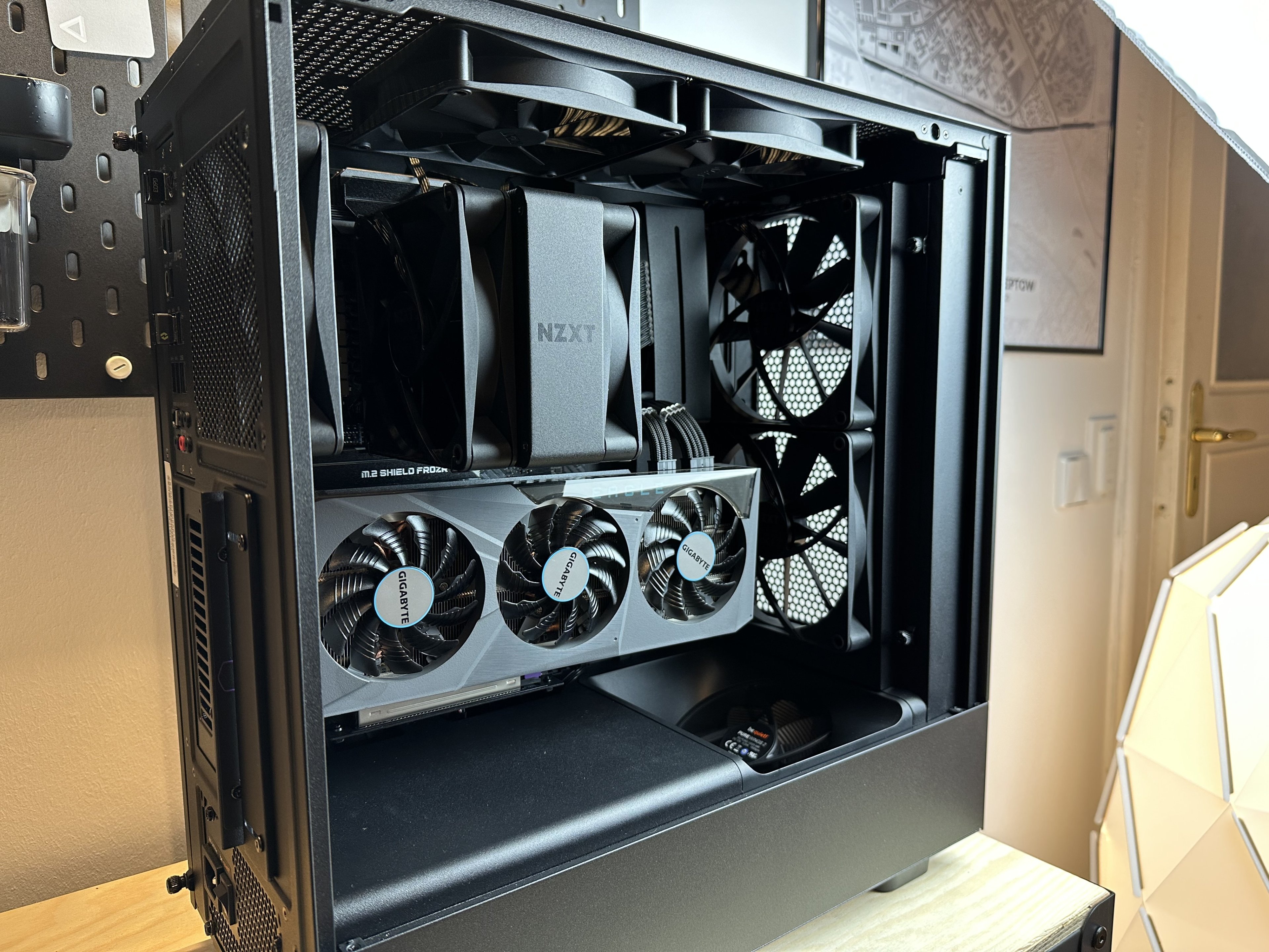

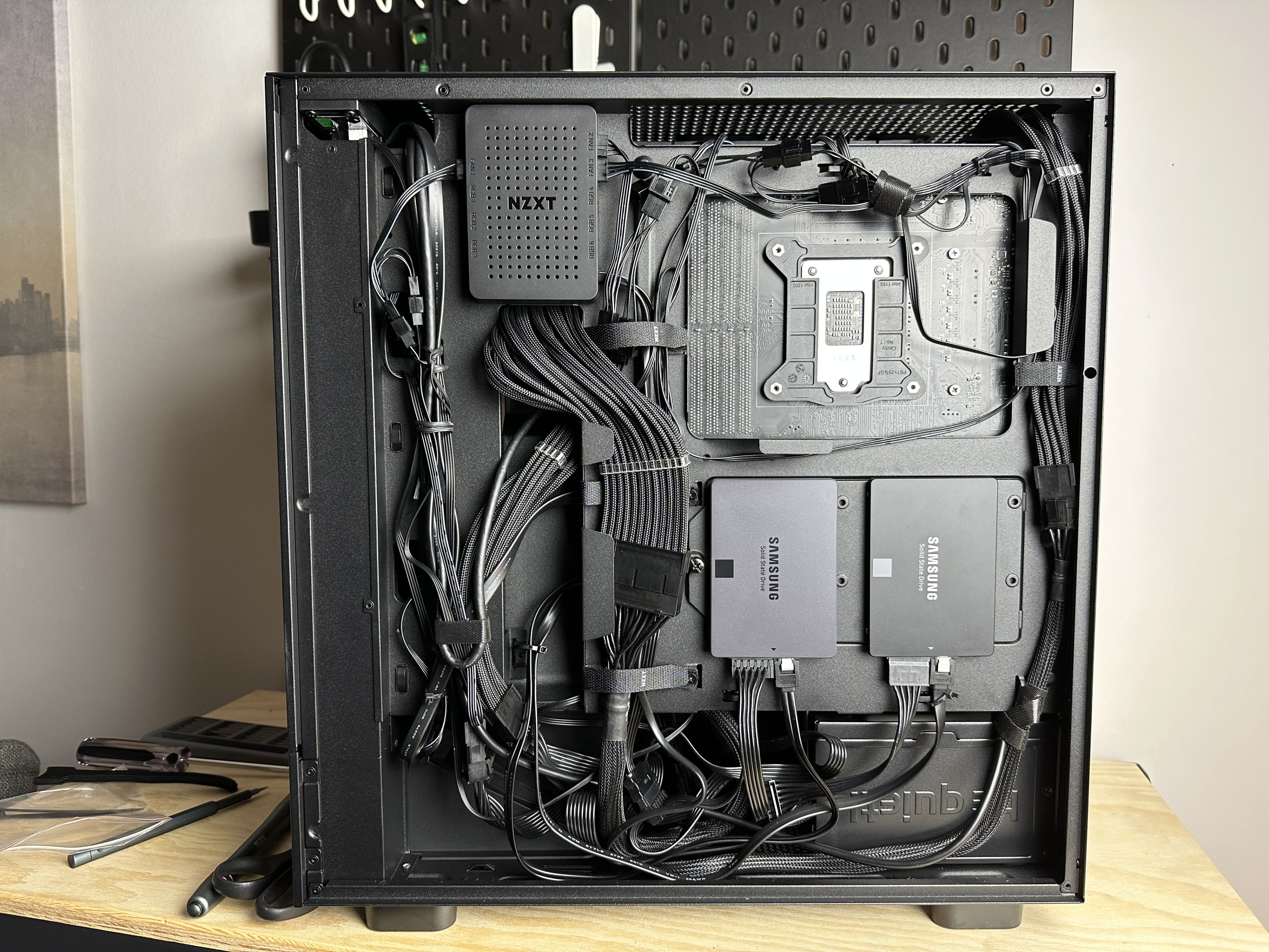

Moin, ich habe jetzt mal mein Gehäuse gewechselt. Die letzten 10 Jahre hatte ich ein NZXT H630, ein riesiges Case, in dem ich 10 Gehäuselüfter verbaut hatte. Weil es halt möglich war ... Da das Case sehr dicht geschlossen ist und sogar Dämmmatten verbaut hat, war es sehr leise.
Jetzt habe ich mein System in das neue NZXT H5 Flow verbaut, das natürlich ganz anders konzipiert ist. Es ist sehr offen, hat keinerlei Dämmung und ist kleiner. Natürlich ist es also grundsätzlich auch lauter als ein geschlossenes System.
Ich habe jetzt 5 Lüfter drin verbaut: Hinten 1x 120, vorne 2x 140, oben 2x120 und unten 1x120. Der Cpu-Kühler hat zwei 120er noch dazu.
Trotz allem wundert mich, WIE laut es jetzt im Vergleich ist. Auch im Normalbetrieb ohne Last rauscht das Teil so laut, dass es halt einfach stört. Bin ich da einfach zu verwöhnt oder muss ich da was optimieren? Denn nicht alle Lüfter sind am Mainboard angeschlossen, sondern an einer externen Lüftersteuerung (von NZXT).
Beim H630 hatte ich die Erfahrung gemacht, dass die Lüfter viel mehr drehen und lauter sind, wenn ich sie nicht am Board, sondern am Gehäuse-Hub anschließe, nun kann ich über die CAM-Software die aber auch manuell steuern, sie sind jedoch eigentlich schon auf einen leisen Betrieb eingestellt.
Zum Verständnis: Die CPU Lüfter sind am normalen CPU-Fan-Anschluss am Board angeschlossen. Der Lüfter am hinteren Ausgang hat als einziger 4 statt 3 Pins (er ist PWM) und steckt im Hub. Ebenso die oberen und die Front, die 3 Pins haben. Der untere steckt am Fan-Anschluss vom Mainboard.
Sollte ich diesen Aufbau noch mal ändern? Oder muss ich mich einfach wie gesagt halt an das offene Flow-Design gewöhnen?
Anbei noch der Aufbau. Hier wird das Thema ja auch gut aufgedröselt, aber das ist schon sehr komplex, so sehr kenne ich mich da jetzt auch nicht aus. Bisher waren halt meine Fans immer am Board und das hat einfach selbst geregelt. Aber wenn man schon eine Steuerung für mehr Ordnung hat ...

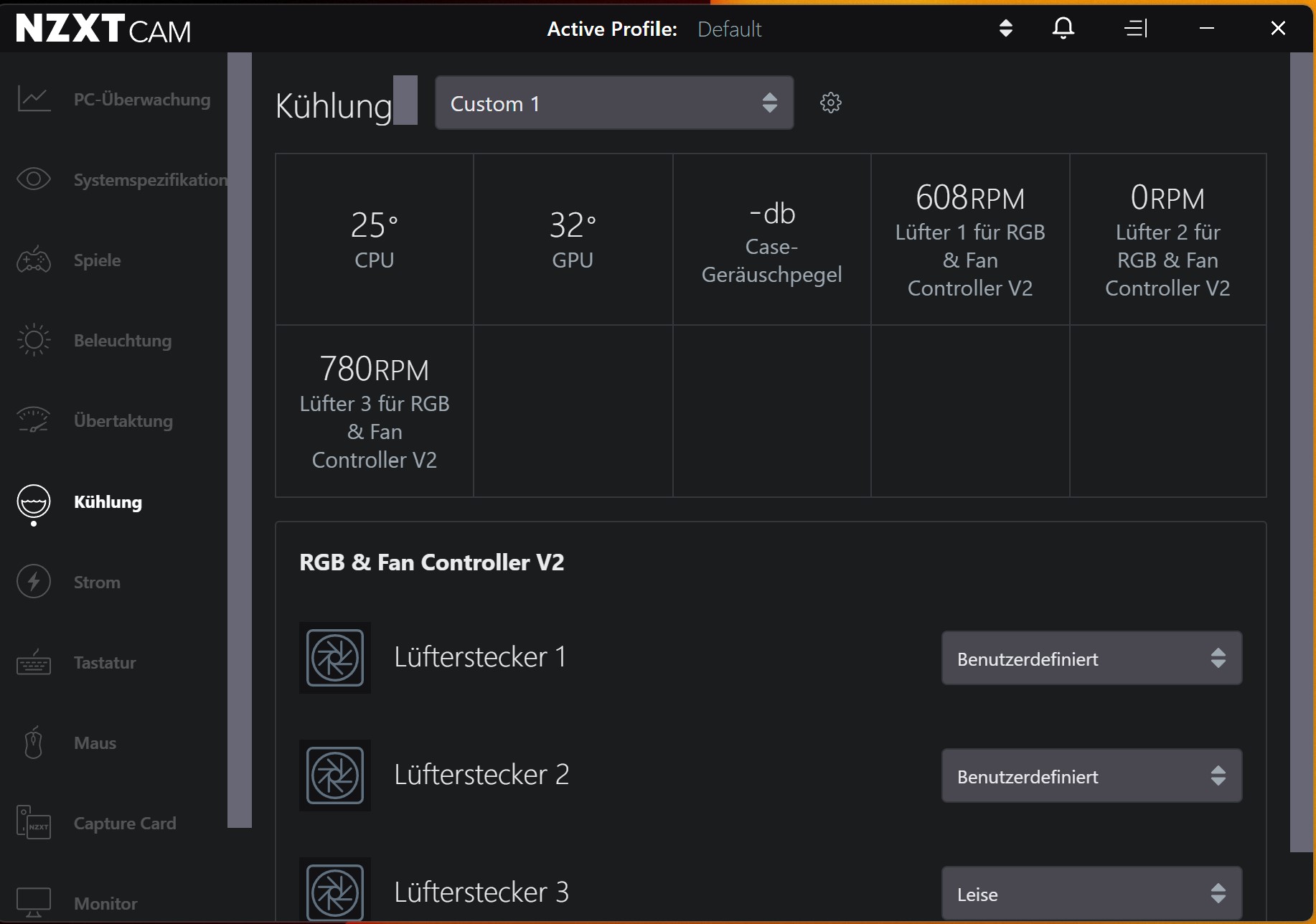

Hier mal ein Screenshot der CAM-Software, die die am Hub angeschlossenen Lüfter überwacht. Das ist ohne Last im absoluten Nixtun des PCs

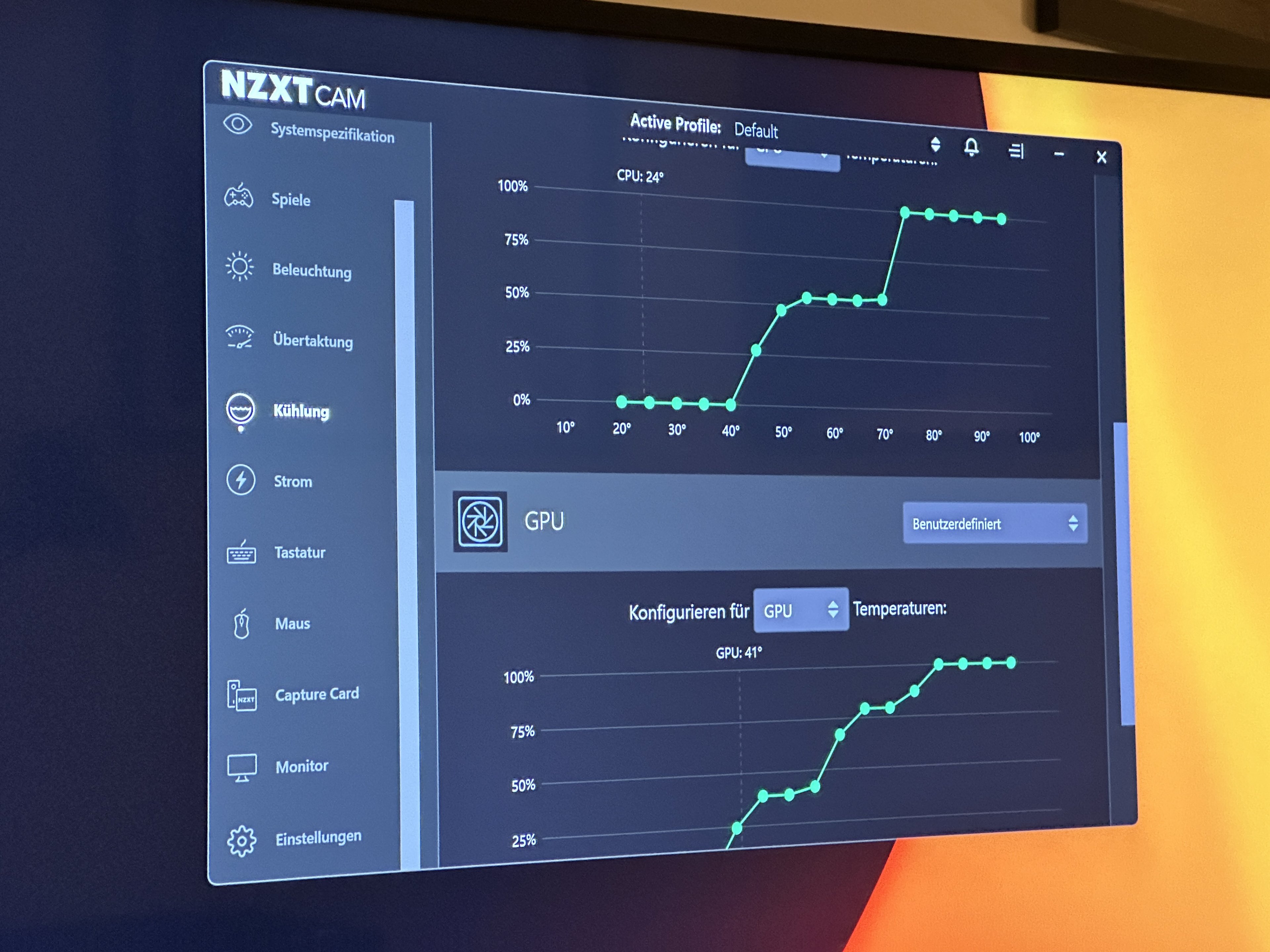

So, jetzt dürfte ich das Problem gut im Griff haben. Habe mich mal um jeden Fan einzeln gekümmert. Das Problem war die ganze Zeit, dass der Stecker 3 beim externen NZXT Lüftercontroller zickt. Ich weiß nicht warum, aber egal, was man da dran steckt, es läuft immer auf 100%. Deshalb sind jetzt nur die Plätze 1 und 2 da belegt, die halten sich dann auch an meine Anweisungen in der CAM Software.
Auf der 1 sind die Frontal-Lüfter, die jetzt bis zu einer gewissen Wärme ganz aus sind und dann langsam höher gehen. Auf der 2 ist der spezielle GPU Lüfter vom H5 Case, denn mein BIOS hat leider keine GPU als Temperaturquelle. Der Lüfter richtet sich jetzt also ganz nach der GPU-Temperatur, die im Betrieb eigentlich auch die einzige richtige Wärmequelle ist. Bei AC Valhalla in 4K zB steigt die RTX 3070 auf 60 Grad, während die CPU auf 30 bleibt. Die vorderen Lüfter bleiben dabei also aus, wobei der untere der GPU wohl auch gut tun würde.

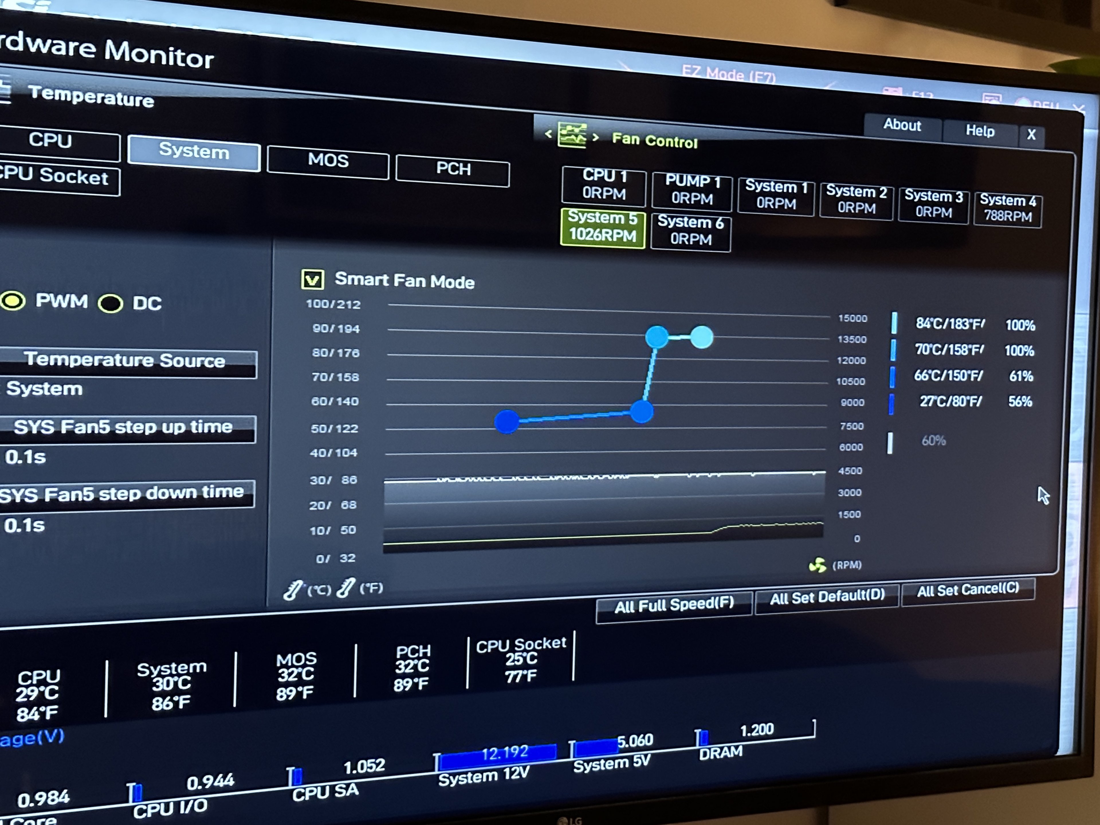

Die oberen sind am Board und werden über BIOS gesteuert, sie laufen in der Regel leise und langsam und legen erst ab 60 Grad richtig los (siehe Bild 2). Der hintere Lüfter ist der einzige, der direkt immer ein bisschen mehr läuft und damit der einzige, den man aktuell hört. Der hintere is halt der wichtigste, würde ich sagen. Er ist am BIOS und ist auf PWM. Der Rest DC.
Mal gucken, wie so die Temperaturen bei Last sind, aber zu vorher kein Vergleich, was die Lautstärke angeht, Warum die NZXT Fan/RGB-Steuerung aber auf dem 3. Fanstecker Probleme macht, kann ich mir nicht erklären.
