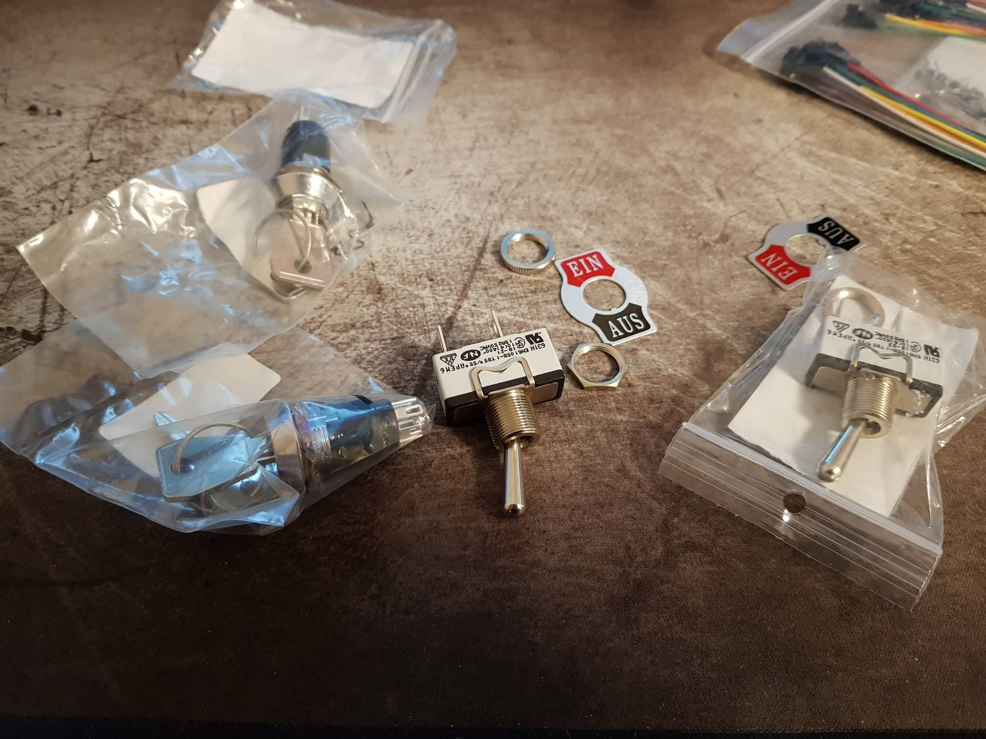

War gestern in FFM in Conrad. Hier ein kleiner Teil vom Großem! Andere Sachen habe ich mir woanders bestellt: Caseking, Mindfactory etc.

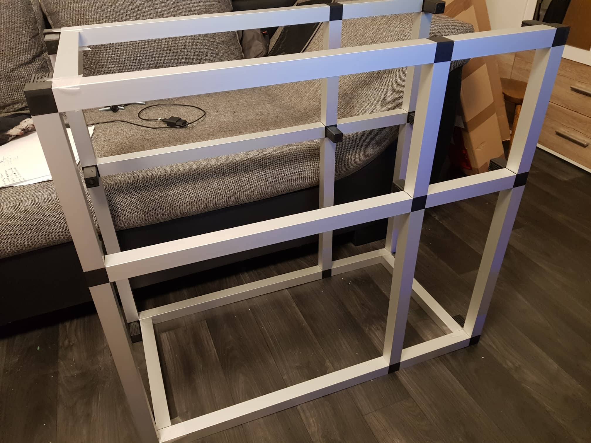

Das Gerüst ist eig. fast fertig. Man merkt auch, dass mir Profile fehlen....
Habe statt 9 Profilen 3 Stück aus versehen bestellt. Egal, die 3 reichen damit ich den Rest vermessen kann um die Aluplatten zu bestellen.
Also nach dem ich dieses Stück gebaut habe, habe ich festgestellt, dass mein zukünftiges Gehäuse riesig sein wird. Aber dementsprechend wird dieses Gehäuse eine gute Kühlung besitzen.
Zudem werde ich viel Platz haben um die lästigen Kabel zu managen :D
