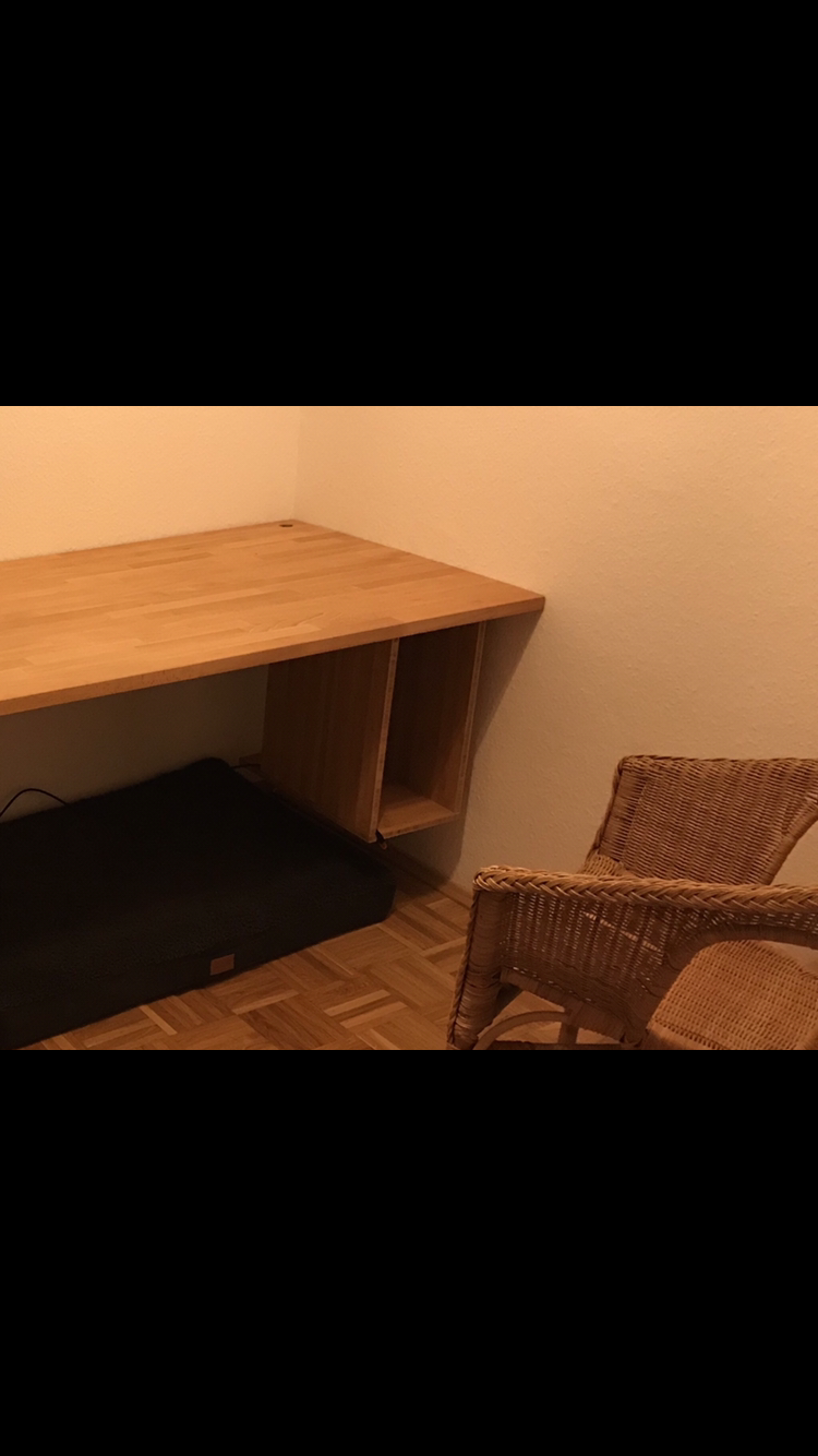

Guten Abend!
Aktuell habe ich das Sharkoon VS4-W Gehäuse. Damit bin ich jedoch sehr unzufrieden (und ja ich weiß ich könnte andere Gehöuse in Betracht ziehen ;).
Da das Gehäuse eh in einem Holzwürfel unterm Schreibtisch (siehe Bild) angebracht ist, habe ich vor das Gehäuse wegzugeben und den PC direkt ins Holz einzubauen.
Sprich ein Gehäuse aus Holz, welches an der Platte hängt.
Meine Frage wäre, ist neben der Belüftung noch etwas zu beachten? Was muss ich wegen der Erdung beachten und hat jemand eventuell weitere Tipps?
Vielen Dank schonmal!
