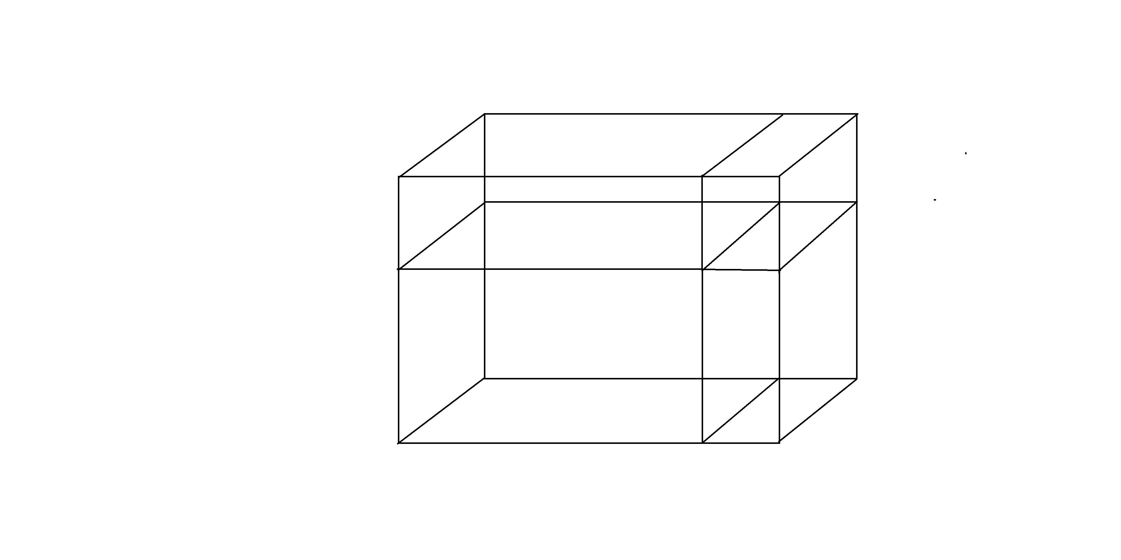

Hab mal was auf die schnelle nachgezeichnet damit man das besser sehen kann. Das auf dem Papier ist vollgekritzelt... ;D
Das was man später abnehmen kann um in die Hardware zu gelangen ist vorne, oben, hinten und rechts(Wobei hier nur das untere Rechteck)

Oh gut zu wissen! Danke!
Doofe Frage: Das Aluminium geht ja in dieses Profil rein. Wie befestige ich eig. die Platte mit dem Profil O.o
Nutze ich da ein Zubehör Teil?
Für die Maschinenbauprofile gibt es Nutensteine zum verbinden von Teilen oder untereinander. Oder Bohren und Gewindebohrer. Diese Profile wurden mich aber ständig an Industrie-Fördertechnik erinnern :rolleyes:
Ich werfe jetzt auch mal L-Profile in den Raum. So lange du nicht darauf Turnen willst und diese eine gewisse Stärke haben, sehe ich da keine Probleme mit der Stabilität.
Die Vierkantrohre würden natürlich, wie angemerkt, auch als Kabelkanal genutzt werden können. Vielleicht keine schlechte Idee. :)

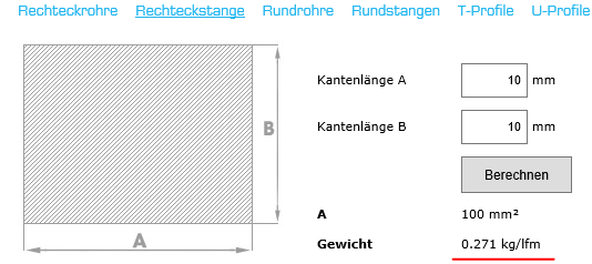

Du machst dir glaube ich zu viele Gedanken um das Gewicht.
http://www.alu-future.com/strangpressprofile-loesungen/service/gewichtsberechnung/#square-rod
