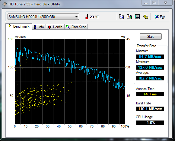

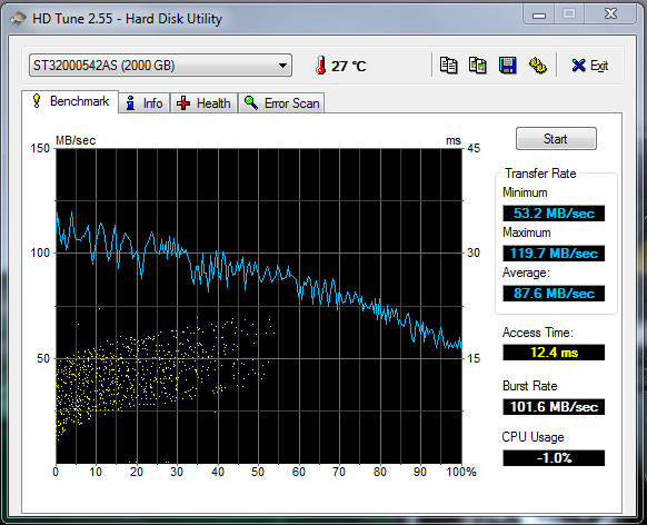

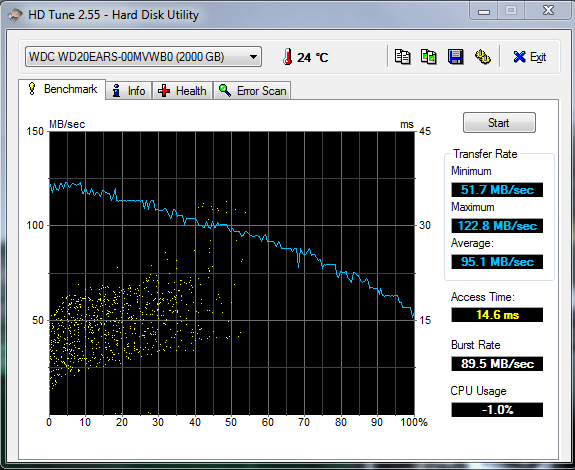

Hier wen du willst ein paar HD-Tune Screens, weil sie gerade am Desktop liegen :D
Danke dir dass ist sehr nett. Was bringt beim NAS denn am meisten? Die Zugriffszeit?
Jap, würde da eher nach Preis/TB und Hitzeentwicklung sowie Lautstärke gehen.
