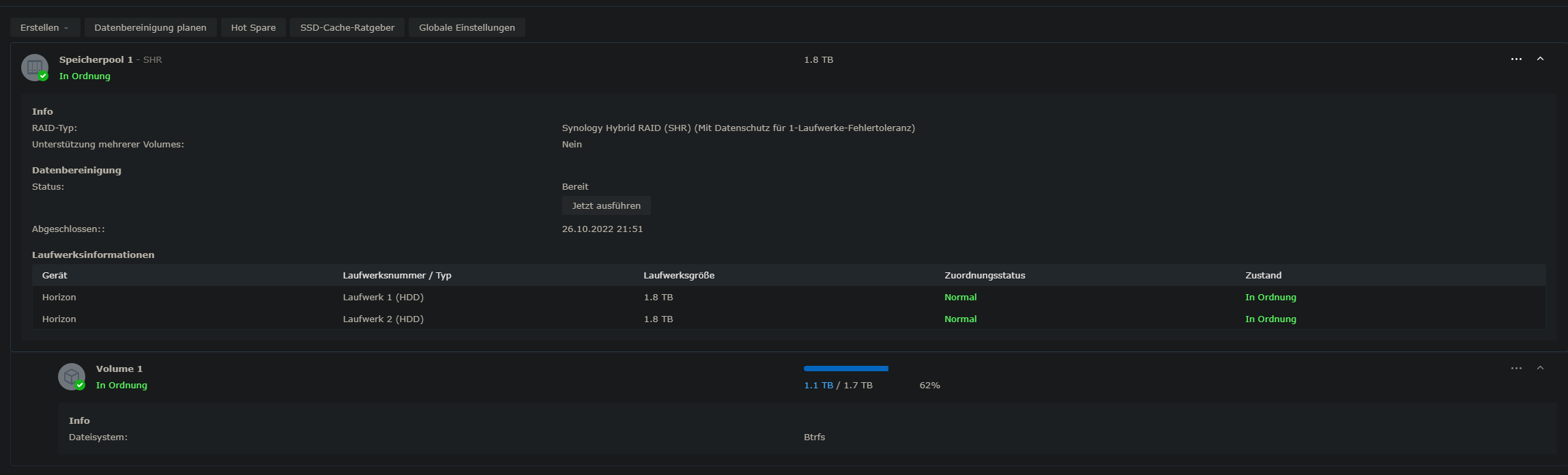

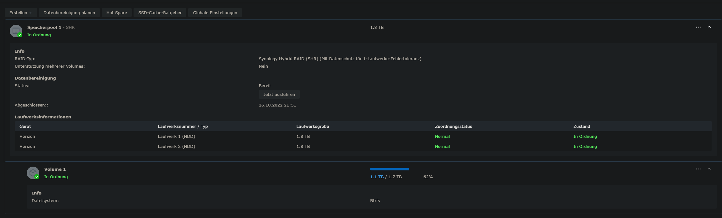

Mmh ja denke, wenn ich das Upgrade durchziehe, ist mein Speicherproblem weg, da ich wirklich keine Ahnung hab wo diese "Daten" sind. Das ist mehr verlorene Speicher, als ich überhaupt speichere. Dazu speichere ich keine Backups auf dem NAS. Ich habe stundenlang gesucht aber nichts gefunden. der DSM gibt mir auch keinen Hinweis ausser, dass 1.1 TB schon gebraucht sind...

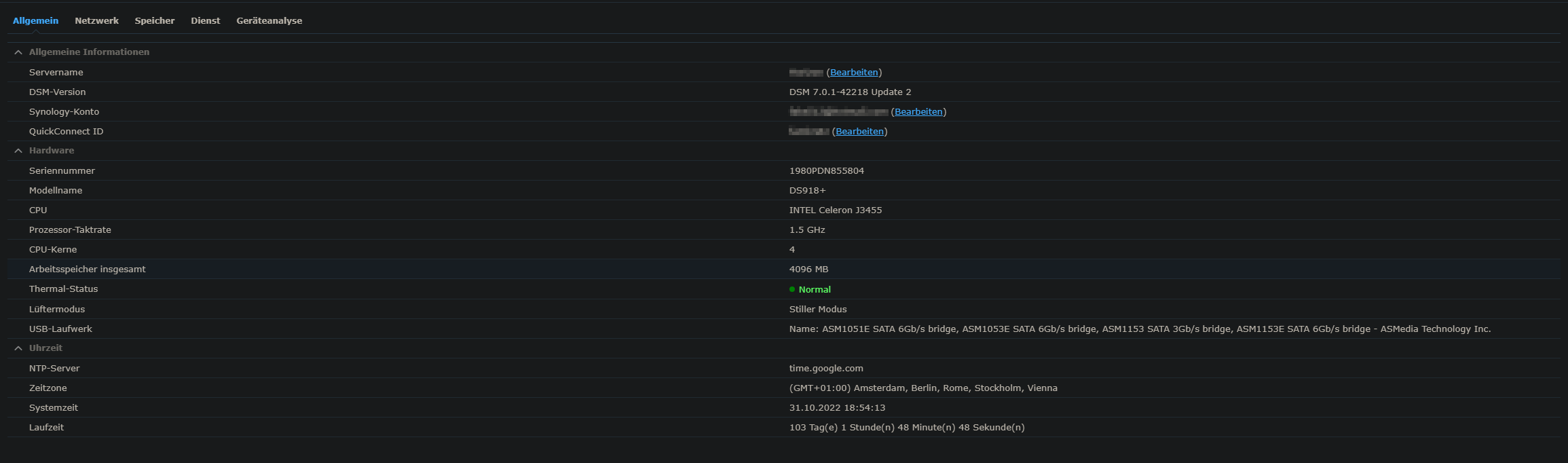

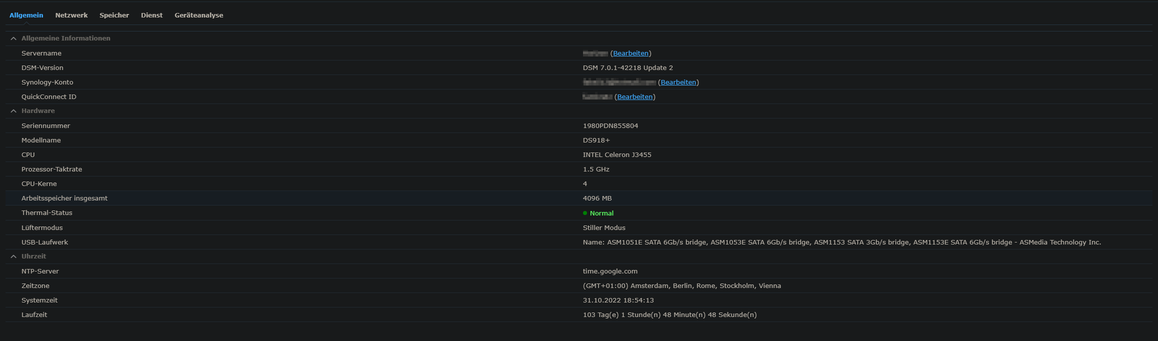

Welches Synology NAS hast Du denn da überhaupt? Zunächst nur mal so als Info um einen Anhaltspunkt zu haben welche Funktionen es überhaupt bietet. Manche Features stehen ja bei den kleineren Modellen nicht zur Verfügung.

Gerade wenn man flexibel bleiben will bietet sich die zwar proprietäre aber meiner Meinung nach nicht schlechte RAID-Umsetzung von Synology an, sprich SHR. Dafür müsstest Du wenn Du jetzt wirklich RAID-1 hast und nicht "SHR mit Datenschutz 1 Festplatte" (wie es Synology nennt) Dein Volume aber nochmal neu erstellen und aus dem Backup wiederherstellen.

Bei meinem NAS handelt es sich um einen DS920+ oder 420+, zur Zeit kann ich nicht nachschauen, aber von den Funktionen müsste es ähnlich sein.

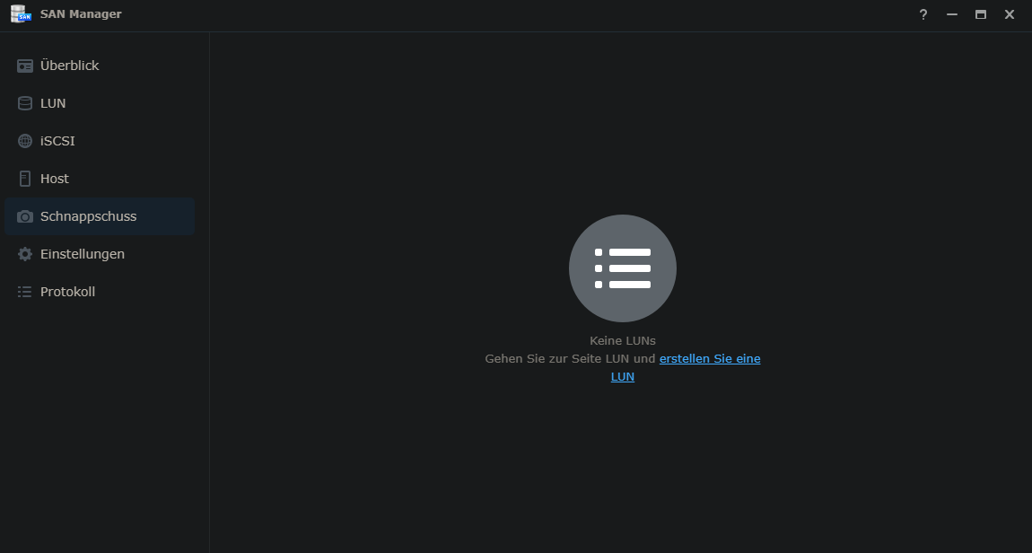

Sofern Du BTRFS als Dateisystem nutzt könnten auch gespeicherte Snapshots Platz belegen. Je nach Datenaufkommen und -nutzung kann das harmlos sein, aber auch ganz schön ins Gewicht fallen. Vor allem wenn man ggf. lange Aufbewahrungsrichtlinien definiert hat.
Da Frage ich mich, wo finde ich die Snapshots? Sind die hidden?

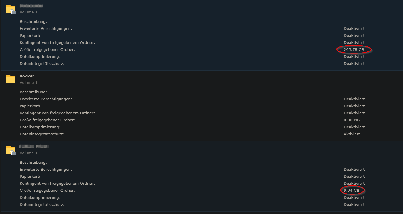

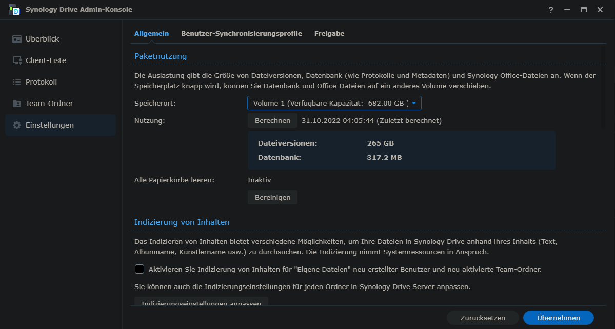

Ich habe heute Abend nochmal nach dem Klumpen gesucht und bin fündig geworden und gemerkt. dass die Datenbank des Synology drives 317.2 MB berägt + die Dateiversionen 265 GB + 305.75 aus den Shared Folders = circa 570 GB. Dann geht es aber trotzdem nicht auf, dass bereits 1.3 TB bereits genutzt sind. In der Aufgabeplanung habe ich das S.M.A.R.T check und dann wöchentlich mein Backup aus dem USB-Copy auf einer externen Festplatte (Ich weiss, dass es eine rookie Methode ist). Hat sonst wer eine Idee, wo ich nachschauen könnte?
