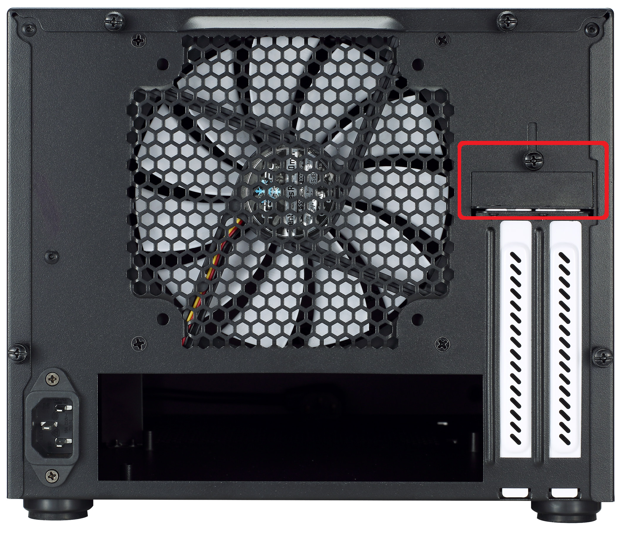

TV-Kabel könntest du nach außen legen in dem du z.B. hier die Slotblende durch zwei Anschlüsse erweiterst:
