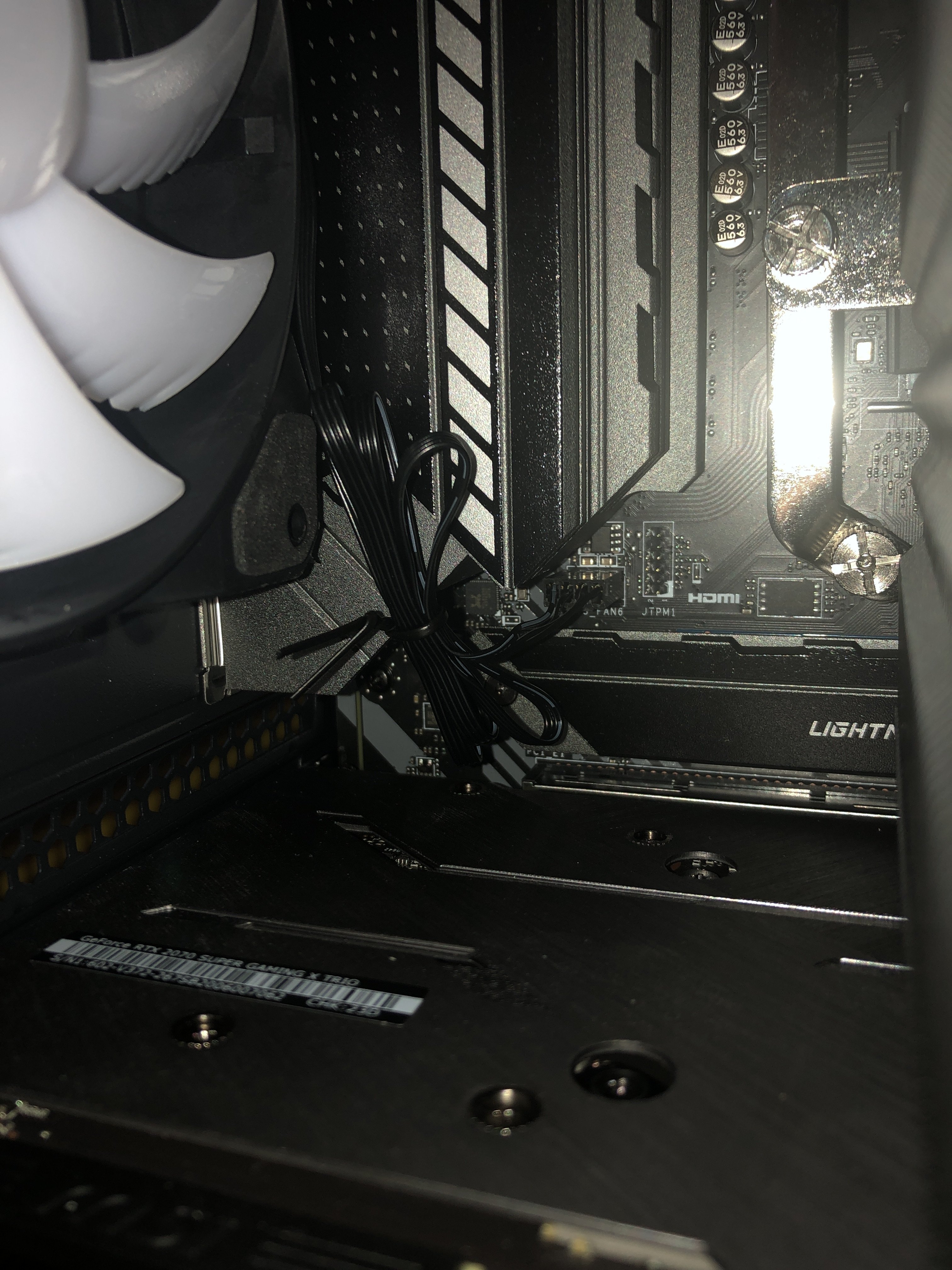

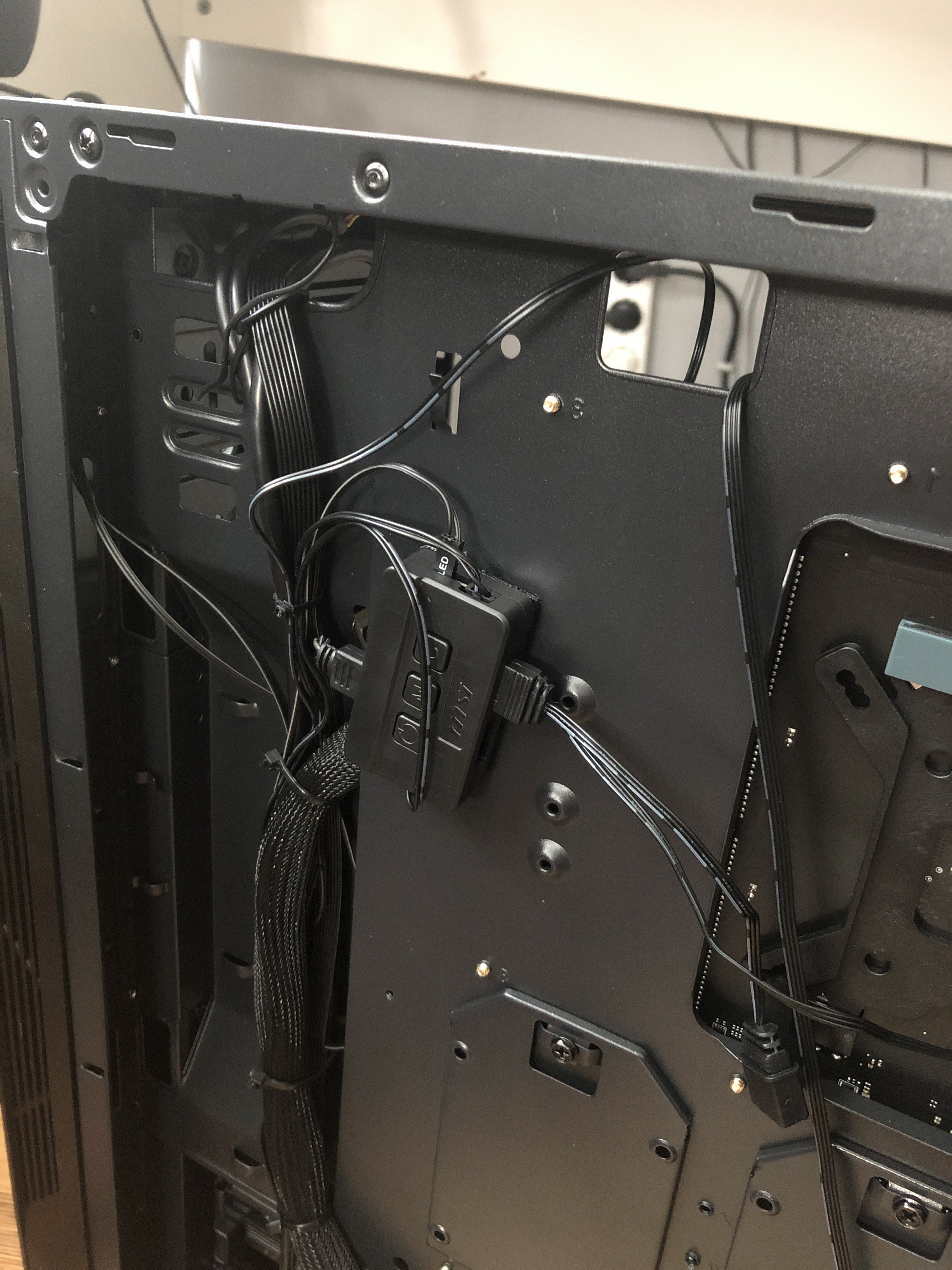

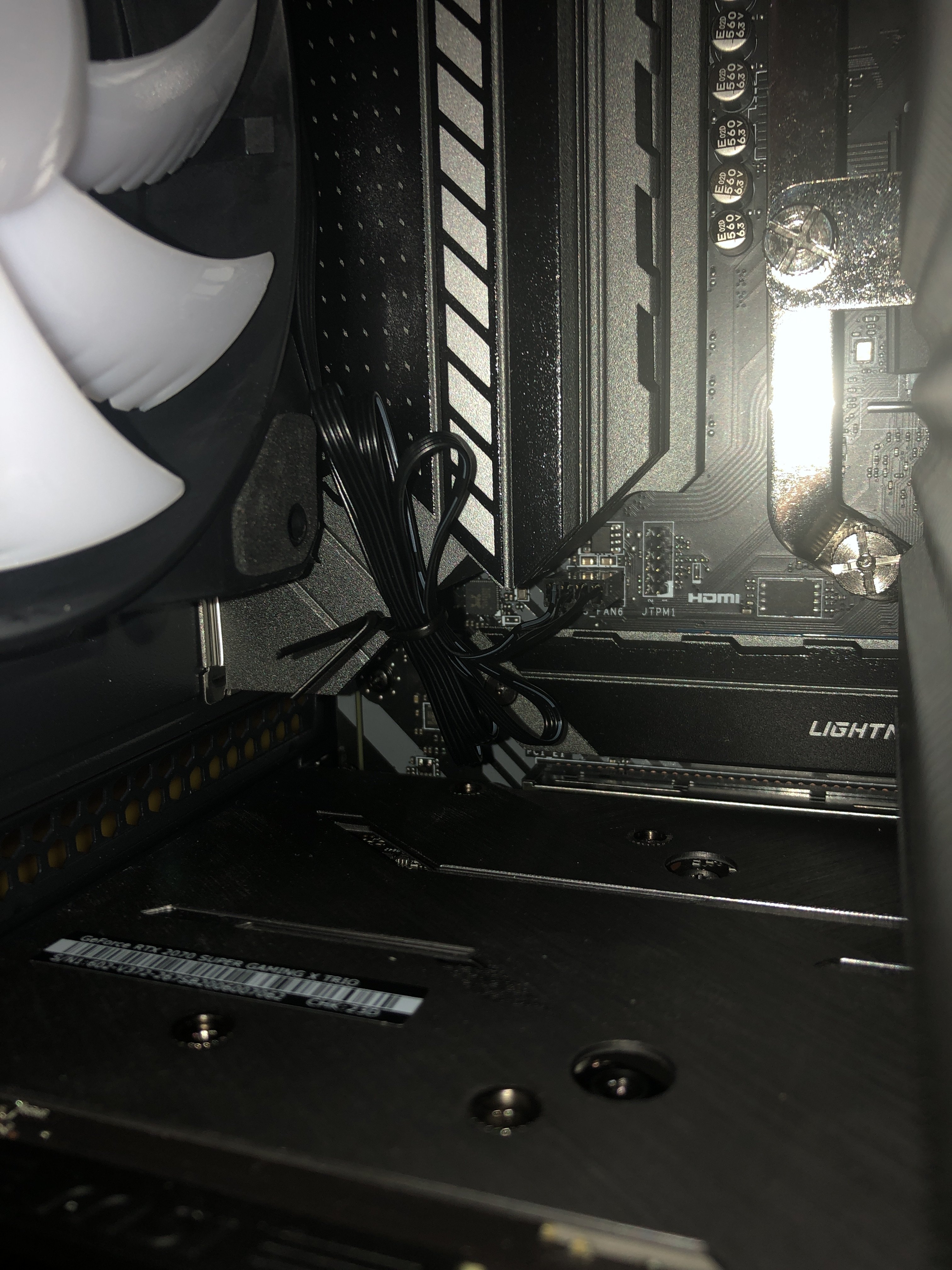

Alsooo, ich seh vom Lüfter zum mainboard schonmal ein verbundenes Kabel. Hoffe man erkennt es aufm Bild aber das sieht mir als Laie eig aus wie ein rgb Kabel. Ein anderes Kabel geht vom Lüfter hinten durch in den Hub (davon mach ich auch ein Foto) @motorazrv3

Das Kabel vom Lüfter zum Mainboard ist Strom, FAN6.
Zu dem HUB finde ich das hier 1 to 4 ARGB LED Hub, bischen runterscrollen, da sind die Kabel aber etwas anders angeschlossen als bei dir auf dem Bild meine ich. Am besten schaust du mal ob auf dem HUB was beschriftet ist, oder hast du ne Anleitung zu dem Teil dazubekommen? Der HUB bekommt einmal Strom vom Netzteil, dann geht vom HUB ein Kabel zu Mainboard JRAINBOW 1 oder 2.
Grade noch auf der MSI Seite das hier gefunden KLICK. Ist zwar ein anderes Model, aber vielleicht ist die Funktion ja gleich?
Weiter unter steht:
LED effects control Button
Keep pressing the LED button for three seconds, and then users can control the lighting effects via syncing with the motherboard by MSI mystic light app.
Wie gesagt vielleicht hilft das.
Ohhh jaa man muss den LED Knopf am Gehäuse 3 sek lang drücken dann gehts mir Mystic Light!! Vielen Dank :)
