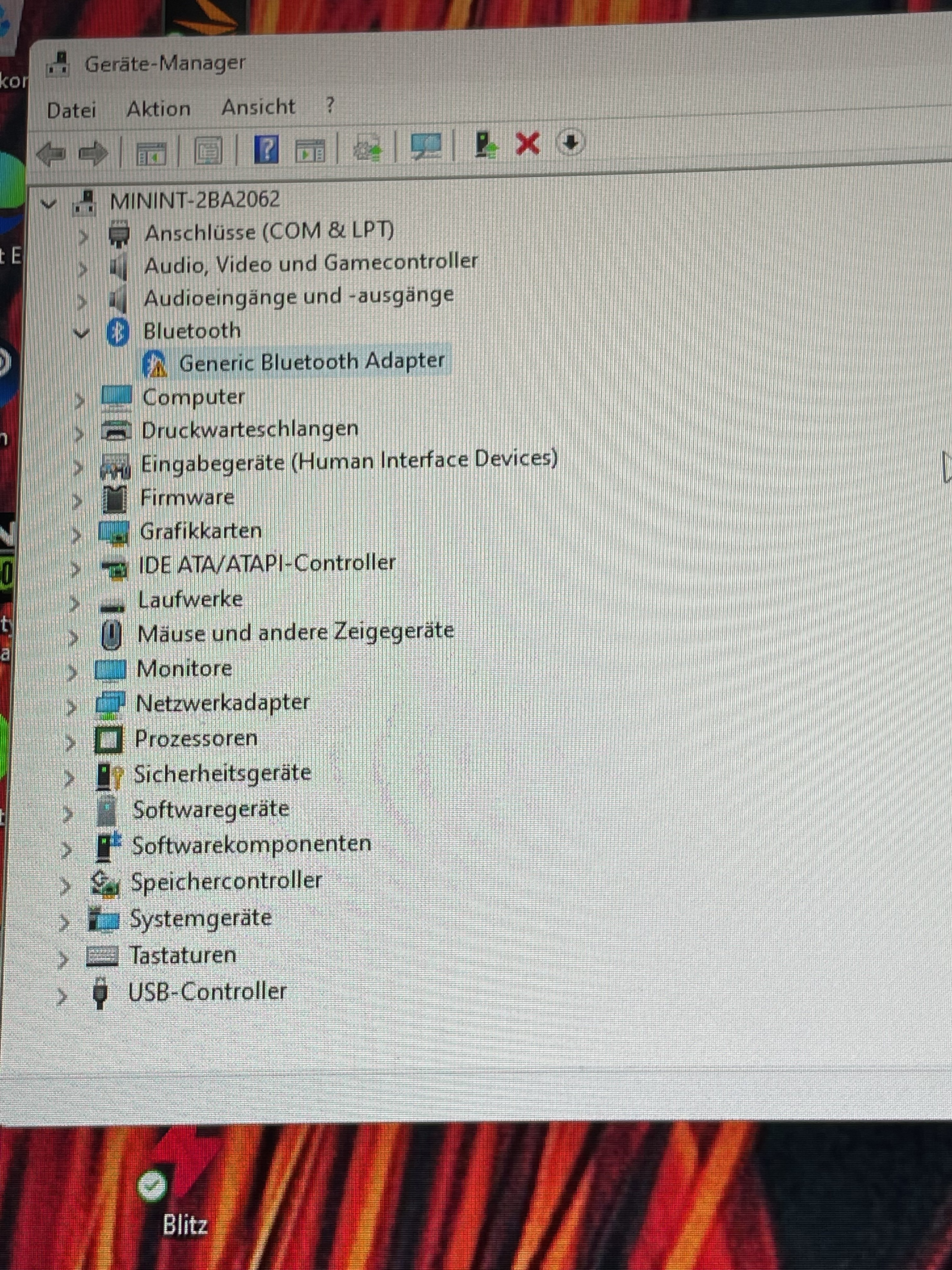

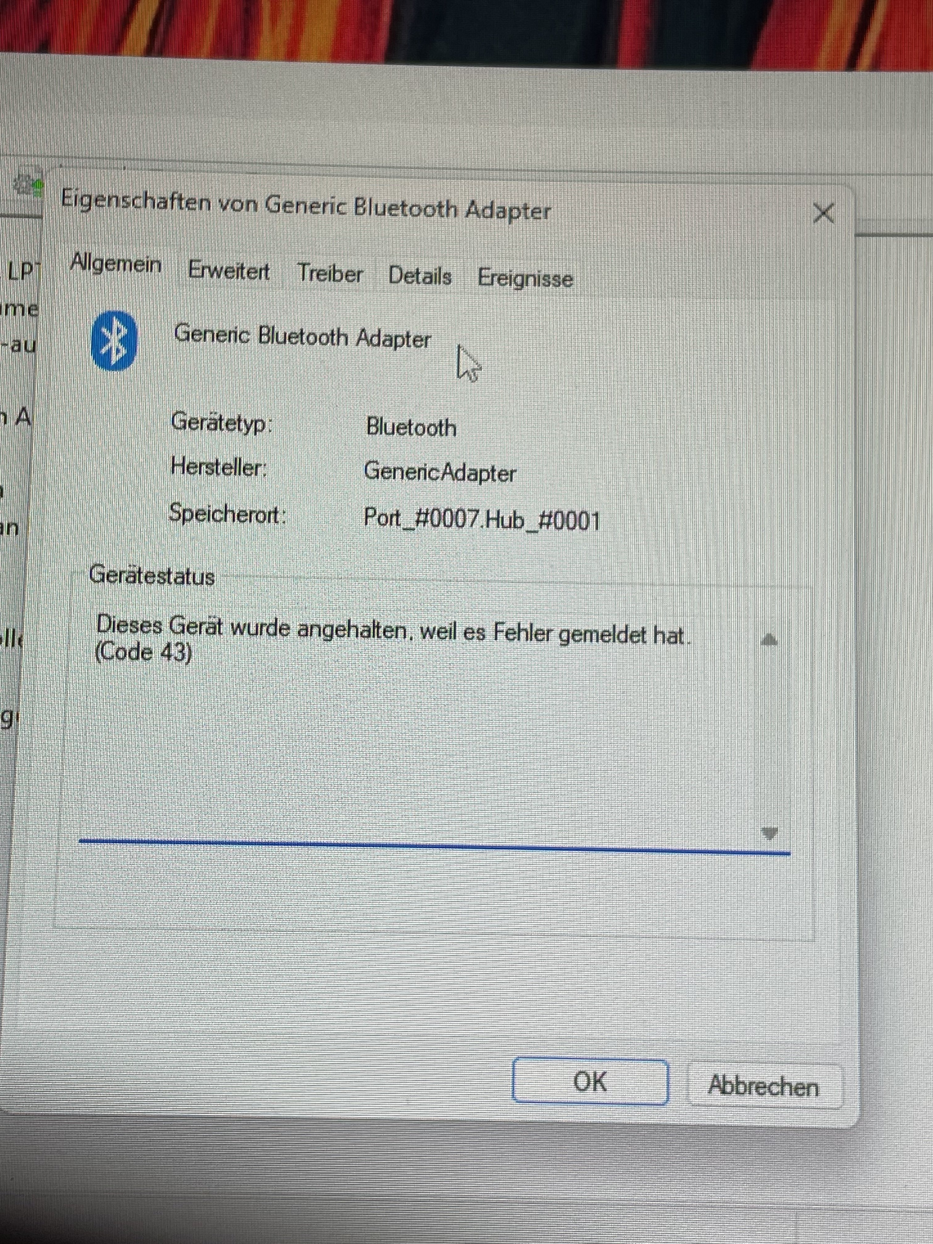

1.Problem :
Seit neustem funktioniert mein TP Link UB 500 Bluetooth Stick nicht mehr und zeigt Treiberfehler an und ein Warnzeichen siehe Bilder unten. Ich hatte gestern den neuen Treiber installiert und es funktionierte, doch heute hieß es wieder Treiberfehler.

Es steht ja Fehlercode 43 beim Bluetooth Stick, hilft dann BIOS updaten?

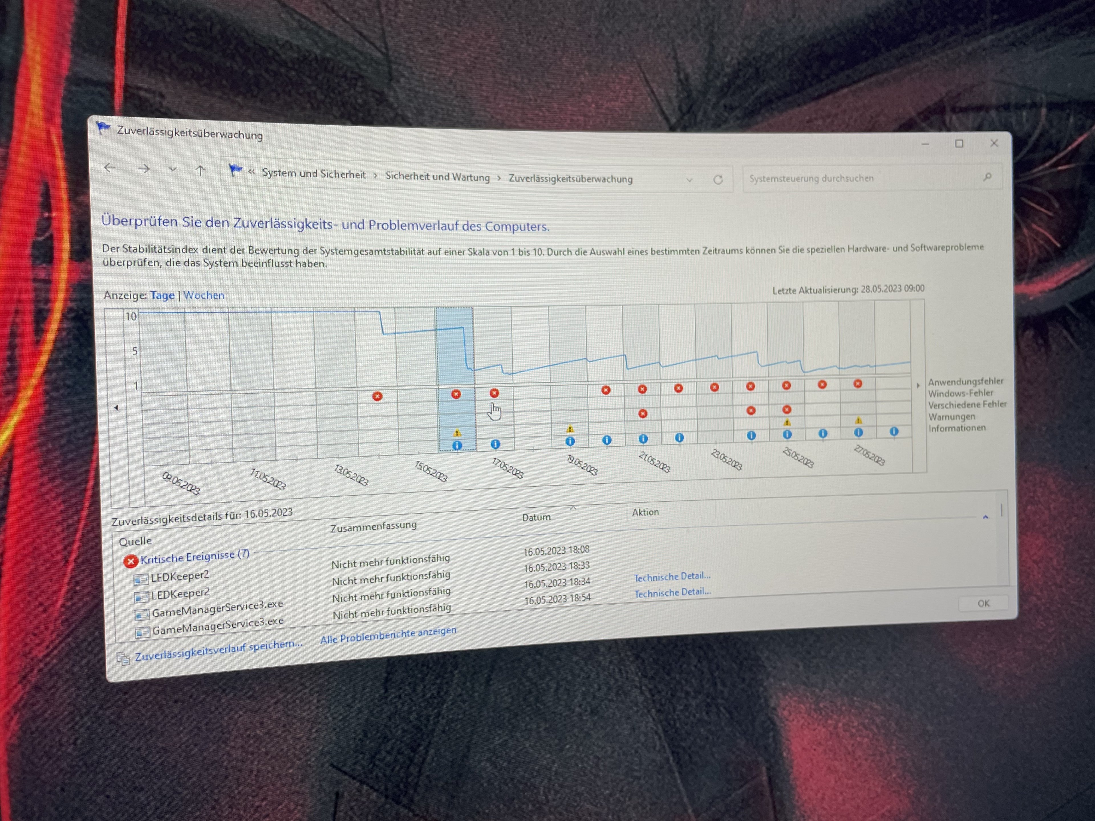

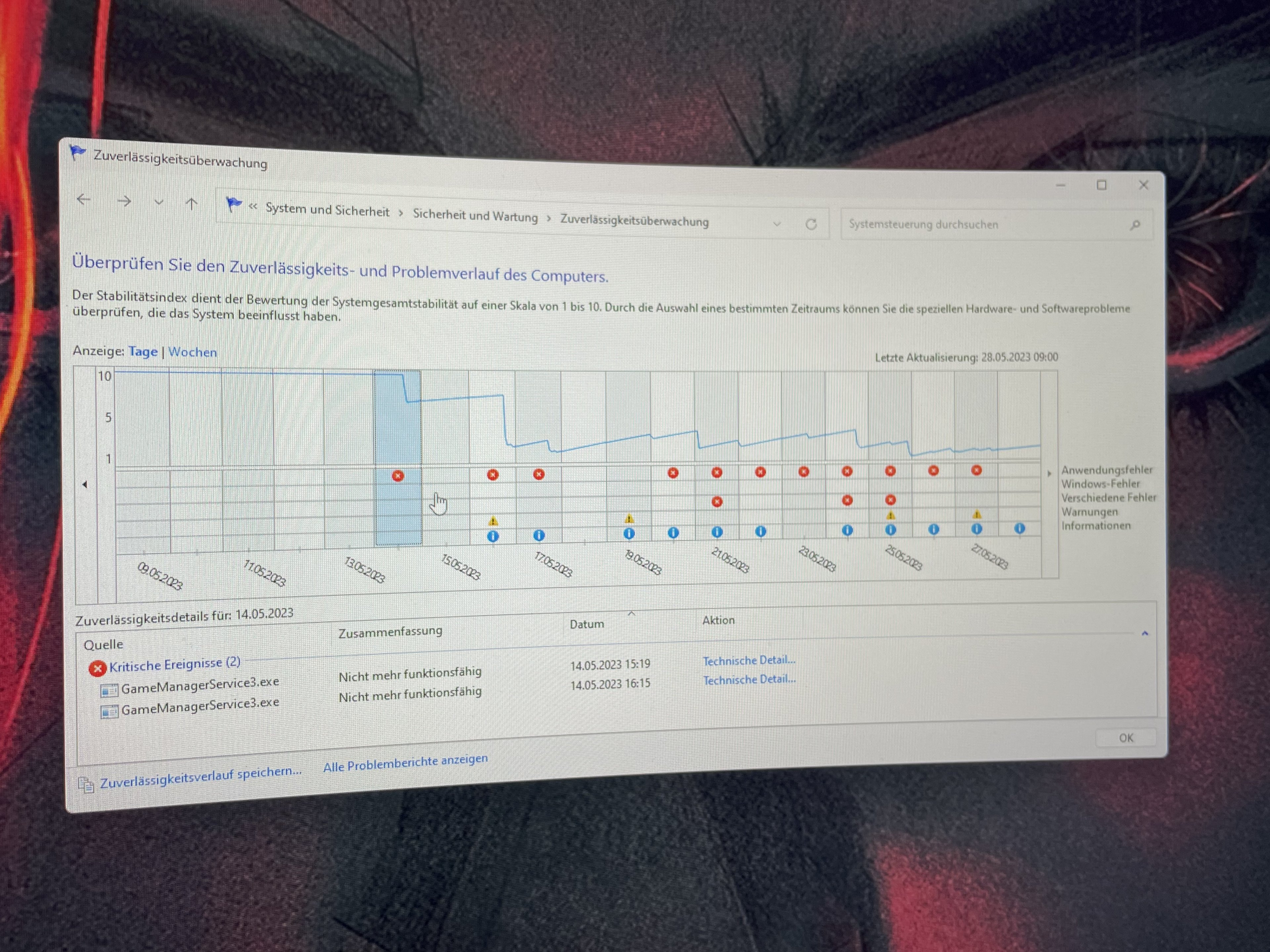

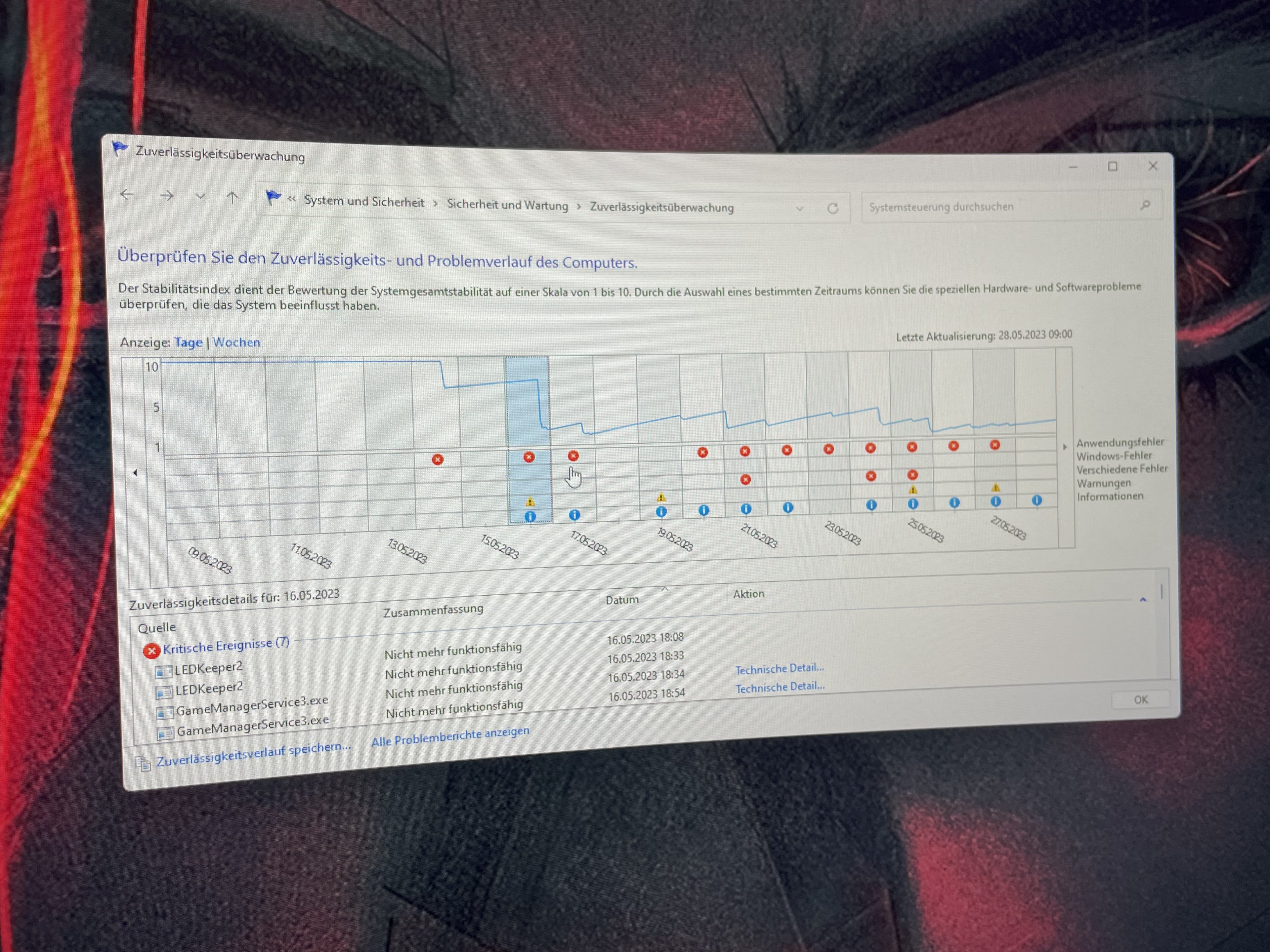

Auch mal im Zuverlässigkeitsverlauf schauen, dort sollten keine Fehler drin dein!
Das sagt bei mir der Zuverlässigkeitsverlauf. Die MSI Center Version vom 15.03.2023 besitze ich bereits.574756D1-8722-4BEE-B3C6-0ED901835832.jpeg2DA103E7-58C8-4098-8038-18F54E5BB81E.jpeg
