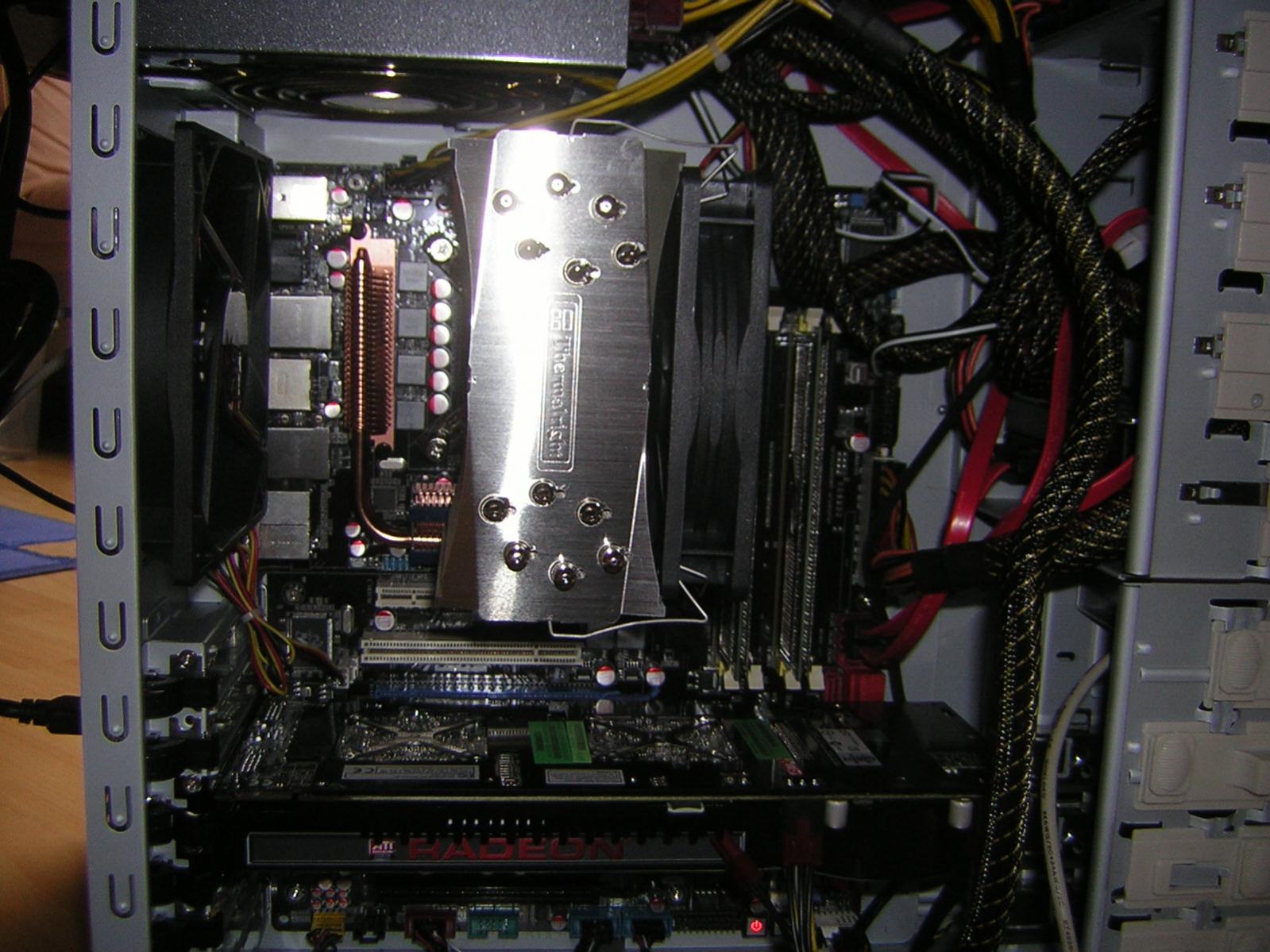

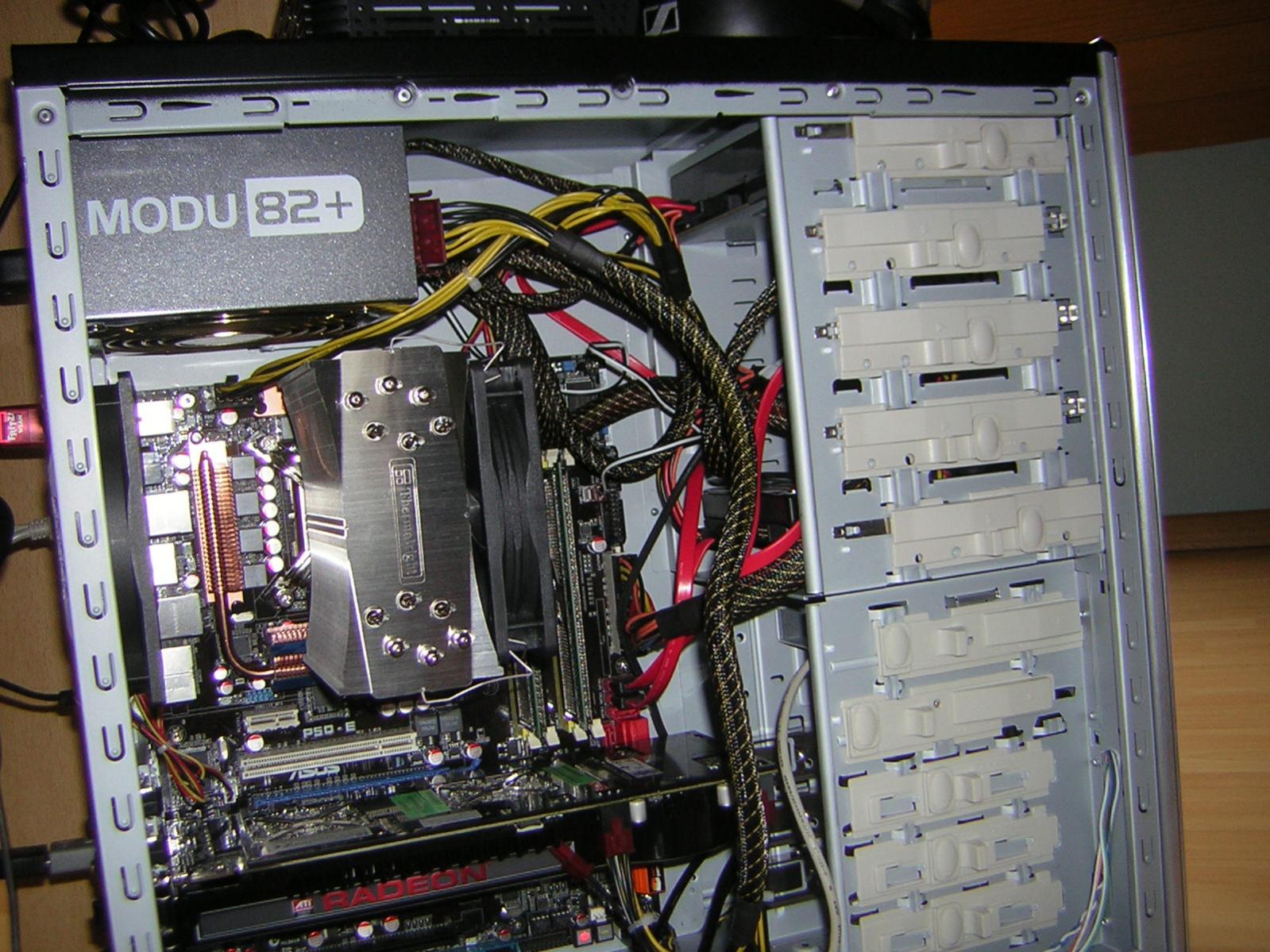

Hier nochmal 2 Bilder vom Innenleben meines Gehäuses, vielleicht gibt's da ja auch was zu verbessern. ;)

Welcher Lüfter ist denn am lautesten bei dir? Der CPU Lüfter, die Gehäuselüfter oder der Grakalüfter?
Wo und wieviele Gehäuselüfter hast du?
edit: ein 120mm Lüfter an der Seite bringt einiges, wie bei diesem Gehäuse (die untere Bohrung an der Seitenwand) : http://www.caseking.de/shop/catalog...Cooler-Master-RC-690-KKN1-GP-black::7027.html
Da hab ich nen Scythe S-Flex mit Staubfilter und es ist sehr leise. Dein Gehäuse bietet dafür aber keine Bohrung.
Außerdem kannst du den Lüfter deiner Graka manuell regeln.
Wenn du den Kabelverhau etwas aufräumst wird der Airflow besser. Ansonsten ist da nicht viel zu verbessern. Wie sind die Temps?
Falls noch nicht erfolgt: Lüfter mit geringerer Drehzahl betreiben (Kompromiss: ~800 U/min). Asus Bios -> Q-Fan -> Silent.

das Netzteil stößt oben an eine Querstrebe des Gehäuses und überträgt seine Schwingungen durch ein leises, aber wahrnehmbares Brummen.
Diese Strebe ist verzichtbar und beinträchtigt die Stabilität nicht, kann also gefahrlos entfernt werden. Ansonsten alle Geräuschquellen ordentlich entkoppeln und wie schon empfohlen, leisere Lüfter verwenden und besseres Kabelmanagement.

Wenn ich da das Kabelwirrwarr sehe, dann ist das kein Wunder, dass da kein vernünftiger Airflow zustande kommt.
Konnte ein Kabel vom NT entfernen, was nur für den 80er Gehäuselüfter da war. Den konnte ich noch ans MB anschließen. Aber wie soll man denn z.B. die SATA-Kabel oder die dicken Kabel vom NT besser verlegen?

den 80er vorne im gehäuse würde ich auch auf jeden fall runter regeln..der läuft bei meiner freundin im rechner auf 6,5V und ist da ziemlich leise. aber ich fürchte dein hauptproblem ist die graka. laut CB-test soll die ja richtig radau machen. und ich wüßte nicht das es nen kühler für die 2 GPUs auf dem markt gibt:freak:. deine kabel kannst du natürlich noch ein wenig mit kabelbindern ordnen aber ich bezweifle das du davon einen effekt spüren wirst. im grunde sieht das schon recht optimal aus. du könntest vllt nach einem leisen slot-lüfter gucken und den unter die graka einbauen um die warme lüft nach draußen zu befördern. Mfg der der noch auf hybrid-sli für Intel hofft;)

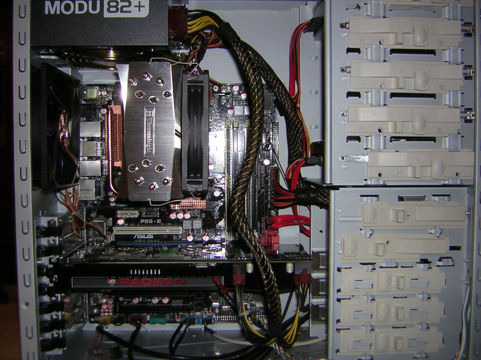

Hab übrigens auch mal meine Kabel im Tower besser aufgeräumt und bisschen was auf die Rückseite gelegt. Sieht jetzt so aus...
https://www.computerbase.de/forum/attachments/dscn3779-jpg.110958/
Die Stromversorgung für die Graka kann ich leider nicht anders verlegen, aber ich denke auch, dass ein Kabel net direkt den ganzen Airflow zerstört oder?
