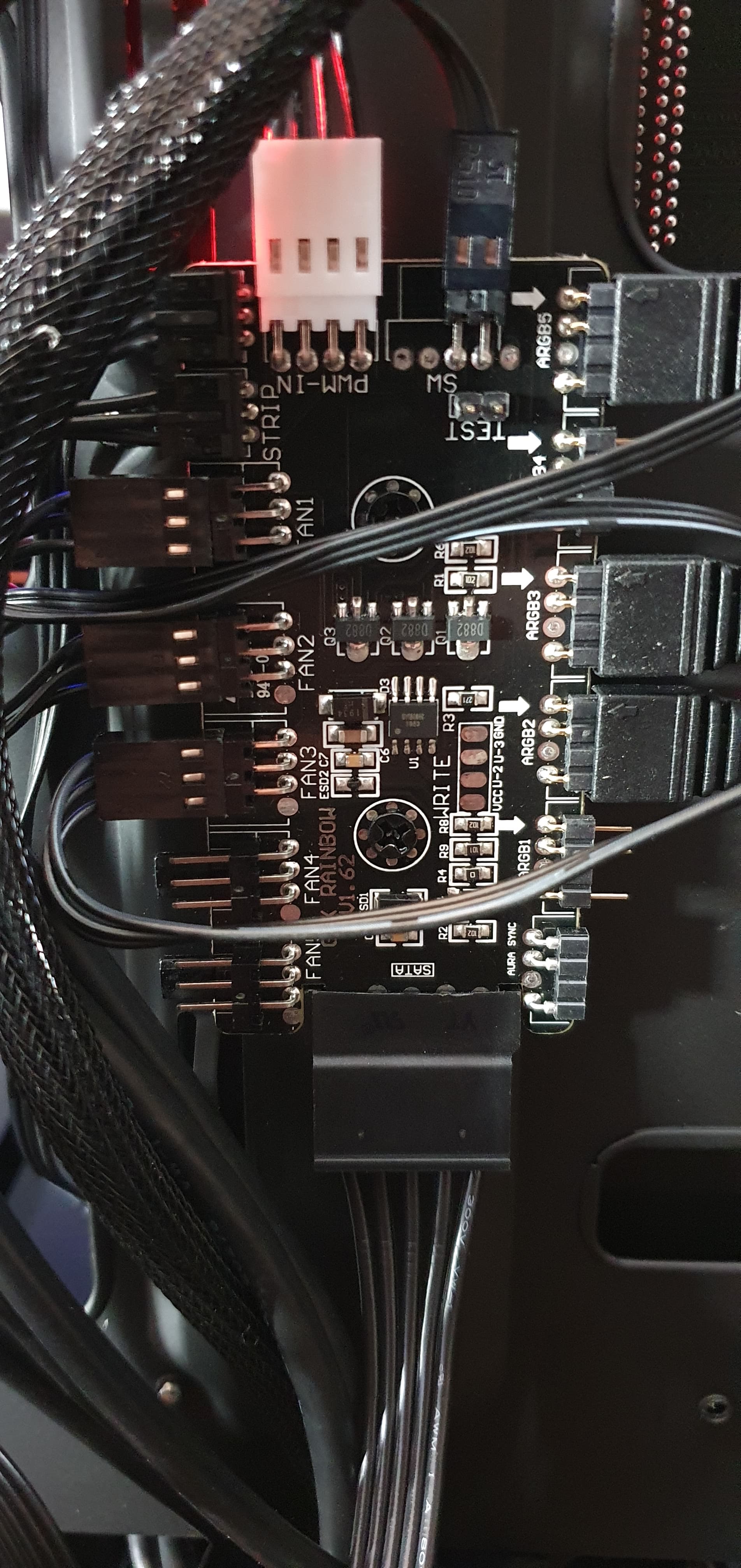

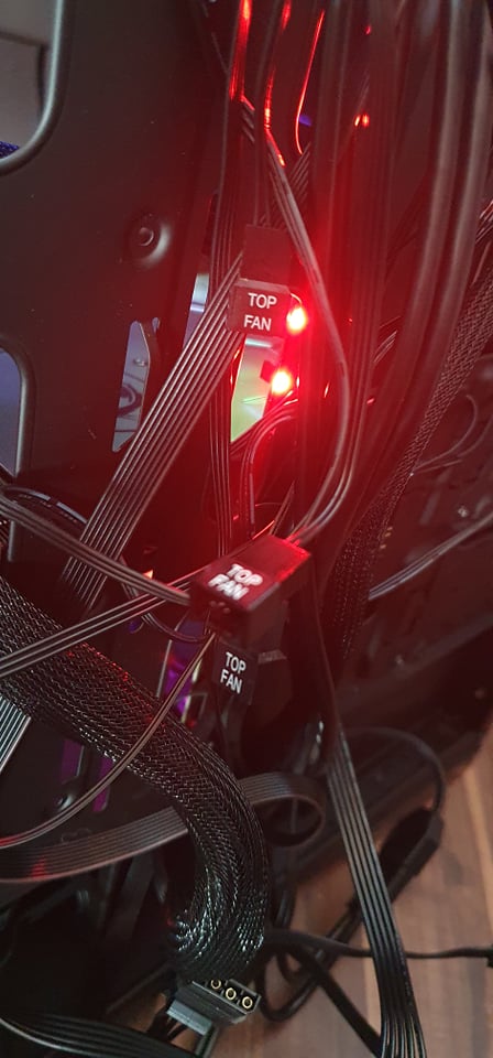

Soweit funktioniert er auch. Nur leider leuchten die 3 Gehäuselüfter und die Gehäusefront nicht und die Lüfter lassen sich nicht über die Steuerung Low-Stop-High steuern. Sie laufen einfach nur in einer Geschwindigkeit.
Es ist ein Inter-Tech X-908 Infini2 Gehäuse.
Könnt ihr mir so sagen, ob ich an der Platine was vergessen habe anzuschließen und ob ich mit den Top Fan Anschlüssen noch was anstellen muss?

Sync zum Mainboard ist nicht verbunden.
kann man den SATA Stecker unten auch falsch draufstecken ?
ist ka irgendwie extrem billig gemacht der Connector ?
Hatten hier das Thema schon mal, kenn das Ergebnis garnicht
was steckt denn in PWM IN drin ?
Bzw wo steckt das andere Ende ?
Der Lüfteranschlüsse muss auch PWM unterstützen

Der PWN IN steckt in Pump Fan, aber auch in CPU Fan hat es nicht funktioniert mit der Beleuchtung und Lüftersteuerung.

Ich finde am Mainboard keinen Anschluss für das 3 Pin-Kabel.
Den passenden ARGB Anschluss hat das Tomhahawk auch nicht. Bloß nicht mit dem Board verbinden.
Möglich ist so nur die Steuerung der Beleuchtung über den Reset Knopf.
Oder eine ARGB Steuerung nachrüsten.
Keine Ahnung ob der Controller beides macht, aber bei den meisten muss man entscheiden, ob die RGB Beleuchtung über das Mainboard und Software oder halt Gehäusetaster gesteuert wird.
Dementsprechend muss das ganze verkabelt werden.

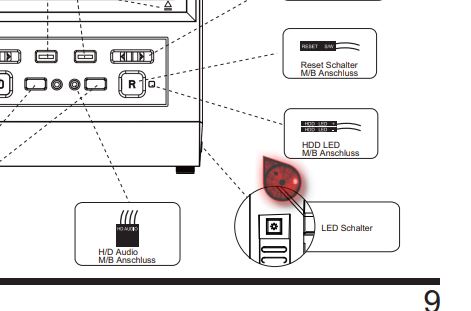

Über Gehäuse: Laut Anleitung hat das Gehäuse einen RGB Taster, der wird mit SW des Controllers verbunden.
Über MB und Software: Verbindung ARGB Mainboard zum AURA Sync des Controllers.
SATA in beiden Fällen nicht vergessen,, natürlich richtig herum.

Nein passt schon, an diesem Gehäuse ist ein eigener LED Taster zum Umschalten der Lichteffekte dran. Reset Knopf kann ans MB. Lese noch schnell das Handbuch.
Welches Mainboard hat dein Kollege?
Handbuch Seite 9 (LED Taster) und 11 (Controller Platine).
Was passiert wenn du versuchst mit dem Led Schalter durchzuschalten?
Reaktionen: RaptorTP
Wie der LED Schalter beschriftet ist, steht im Handbuch leider nicht. Der müsste aber übrig bleiben, wenn alle anderen am MB angeschlossen sind. Vielleicht steht da LED-SW drauf.

Nein es ist ein eigener LED Taster vorhanden siehe Handbuch.
Das MSI B450 Tomahawk Max hat wie Joc schon schrieb kein ARGB Anschluss am Mainboard. Natürlich blöd und die schöne Steuerung über MSI ist nicht möglich. Falsch gekauft.
Bleibt nur der LED Schalter am Gehäuse.
