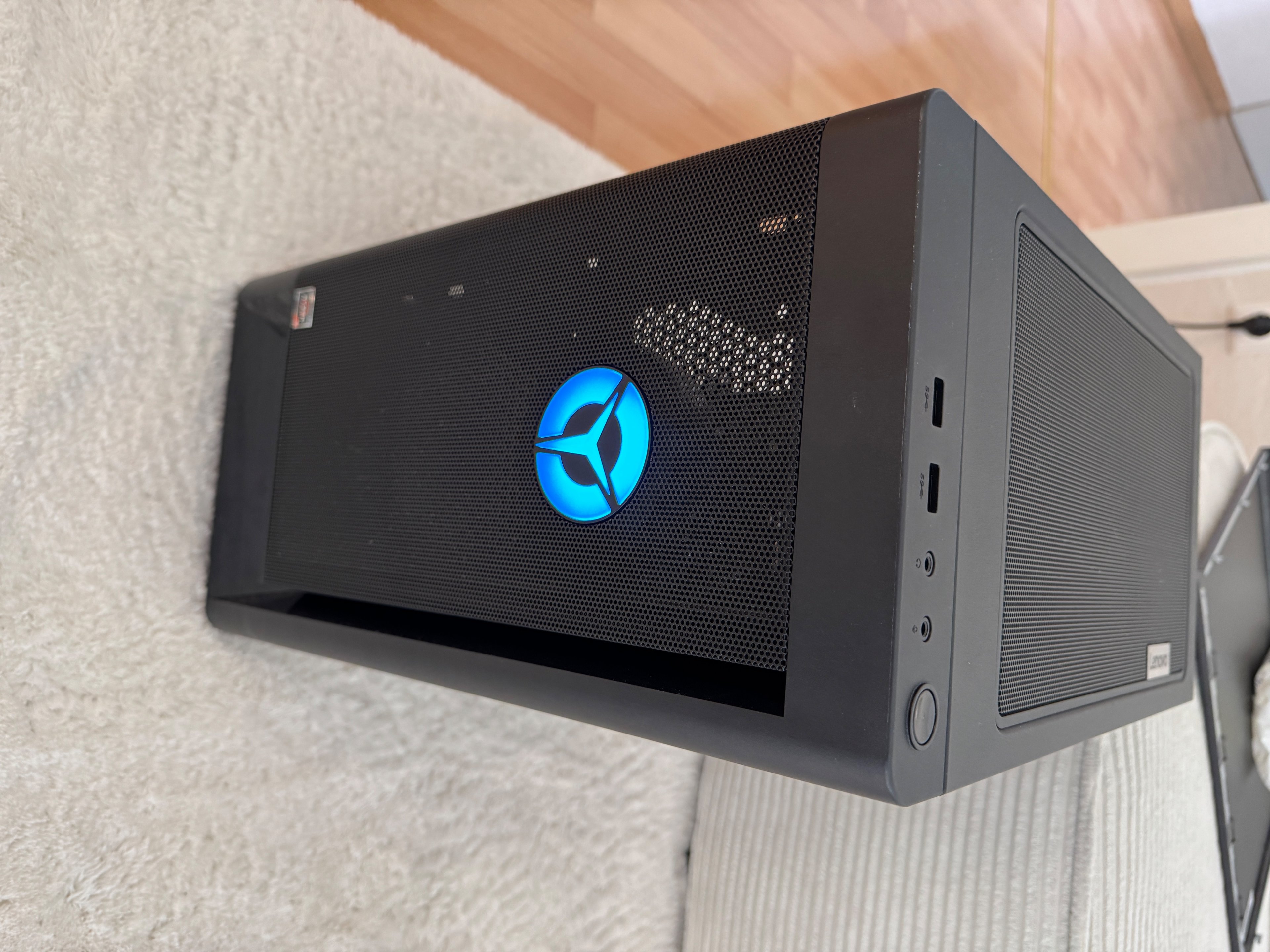

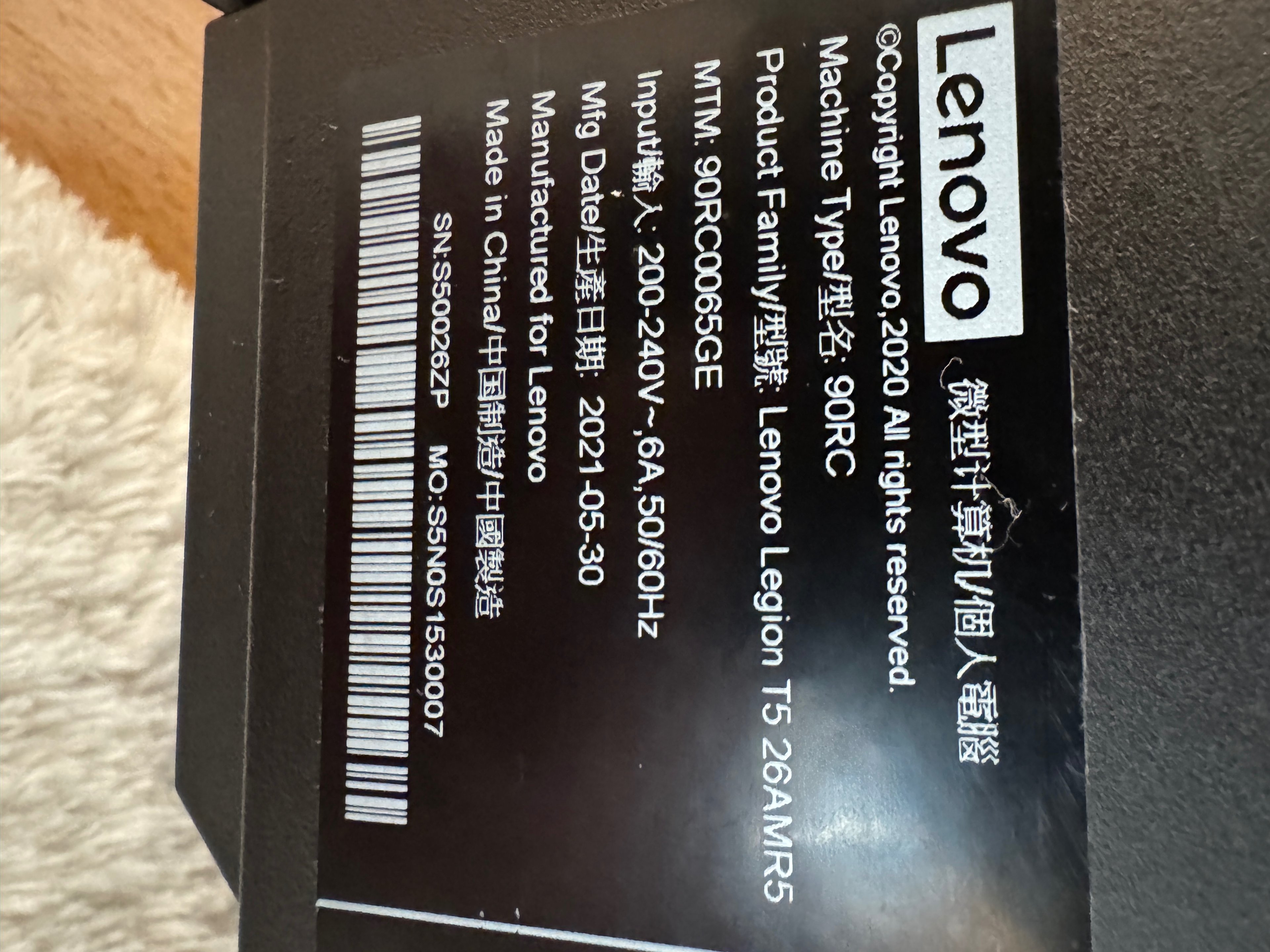

Mein 4,5 Jahre alter Lenovo Komplett PC hat sich gestern beim zocken verabschiedet. Von einem Moment auf den anderen wurde der Bildschirm schwarz, und alle Lüfter waren aus nur noch die Gehäuse LED war blau am leuchten.
Es gab keinerlei Auffälligkeiten in den letzten Tagen. Wenn ich den PC nun einschalte, leuchtet lediglich die Gehäuse LED. Sonst macht der PC kein Mucks. Ich hab ihn über Nacht auch stromlos gemacht jedoch passiert nichts weiter wenn ich den PC einschalte außer die LED vorne. Ich habe sonst alle Kabel entfernt also Maus Monitor usw.
Jetzt bin ich überfragt mit der Situation, Garantie habe ich keine 🫤 habe nie was am Rechner verändert und bis gestern lief er ohne Probleme. Kann man das Problem irgendwie eingrenzen?

klingt nach irgendwas mit Strom. Könnte Netzteil sein, je nach dem oder Mainboard. Gibt sonst keinen mucks mehr von sich oder?
Wenn nichts offensichtlich kaputt ist (Schmauchspuren oder der gleichen) Wäre meine idee erst mal das Netzteil zu tauschen. Wenn sich danach nichts tut wirds irgendwas aufm Mainboard zerrissen haben und hoffentlich nicht mehr mitgenommen haben.
Hast du evtl. jemanden der dir was borgen kann?

Da der TE es ja nicht schafft sowas anzugeben, habe ich mal die Modellreihe bei Lenovo erforscht.
Es sollte sich um das Gerät hier handeln.
https://www.notebooksbilliger.de/lenovo+legion+t5+26amr5+90rc0065ge+684149
Das Originalnetzteil wäre das:
https://www.ipc-computer.de/lenovo/...5-26amr5-90rc/interne-netzteile-130072761/nup
Sieht für mich aber nach einem gängigen ATX-Netzteil aus.
Somit, nachsehen ob Familie, Freunde, Bekannte ... ein ca. 650W NT rumliegen haben das sich ausleihen lässt.

Hallo, ich habe nur die Informationen von dem PC, die ich auf dem fotografierten und angehängten Sticker gepostet habe. Dann werde ich mal probieren das Netzteil zu tauschen, aber das sieht recht schwierig aus da ran zu kommen 😵‍💫 aber danke schon mal für die Hilfe und die vielen Antworten

Da steht drauf: Lenovo Legion T5 26AMR5 als Typenbezeichnung.
Laut diesem Video hat das gerät ein ganz normales ATX-Netzteil mit 600W.
Der Fehler deutet auf das Netzteil hin.
