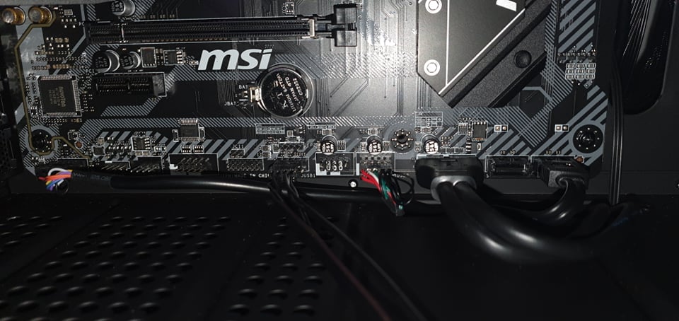

Mach doch mal ein Foto der ganzen Anschlüsse des Gehäuses, dann können wir mal drauf schauen.

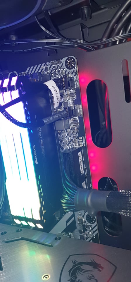

Auf der Platine unten rechts ist ein Anschluss, der bei manchen auf Bildern besetzt ist.
Diesen müsste ich eigentlich auch verwenden, aber das Mainboard unterstützt den Anschluss nicht.
Ist das bis hierhin richtig?
Ist schon alles verkabelt, da kann man nicht viel erkennen.
