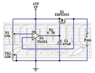

Wie wäre es damit:
hat alles was man braucht.
Stufenlose Regelung auf bis zu ~11,8V
12V Anlaufspannung
und schnell zu bauen.
alles Standard Bauteile
vorausgesetzt man will etwas Basteln.
oder man kauft sich eine billige Lüftersteuerung beispielsweise für den 3,5" Schacht.
