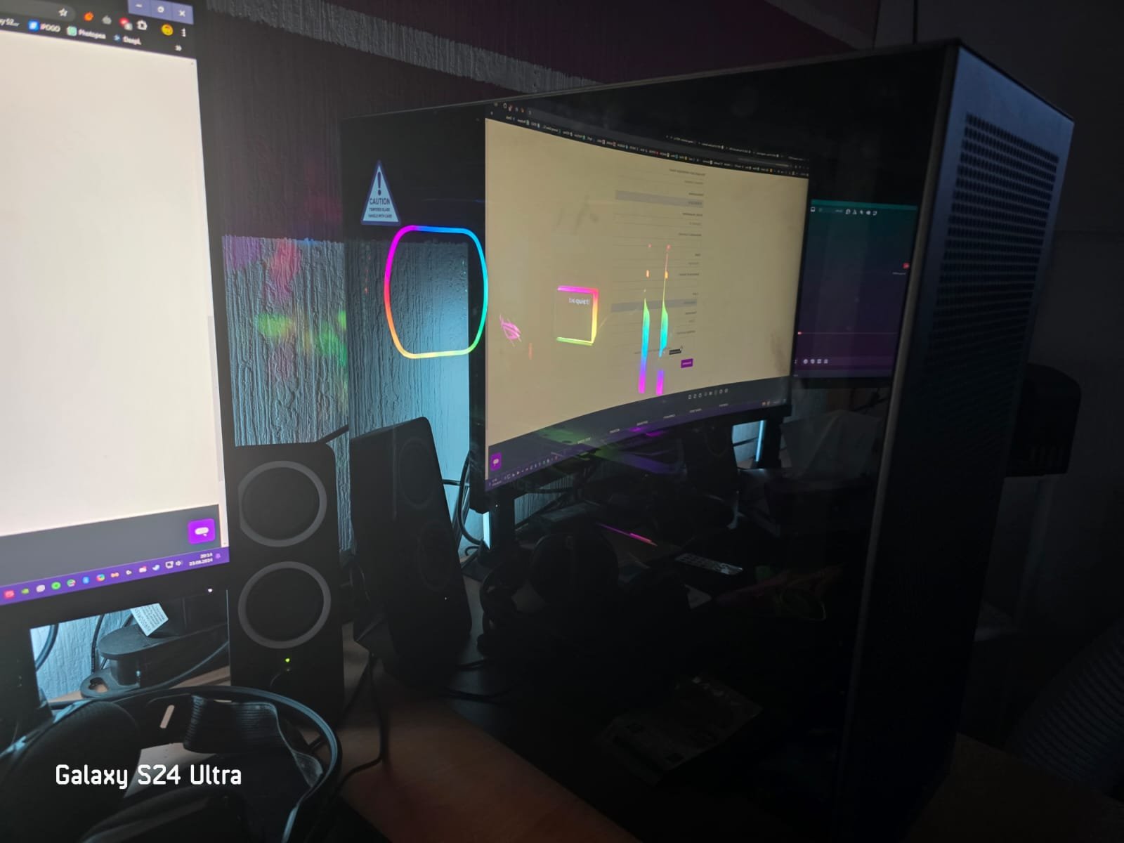

@djducky Glücklicherweise hatte Ich noch eins von Enermax, das habe Ich jetzt hinten angeschlossen. Sieht schon mal Optisch für mich besser aus, was mich aber etwas stört ist bei dem Gehäuse dass das Glasfenster abgedunkelt ist, leider kann man ein Durchsichtiges nicht nachbestellen. Sieht jetzt hinten so aus. Mal abwarten bis die anderen 3x Front-Lüfter von Amazon eintreffen :-)

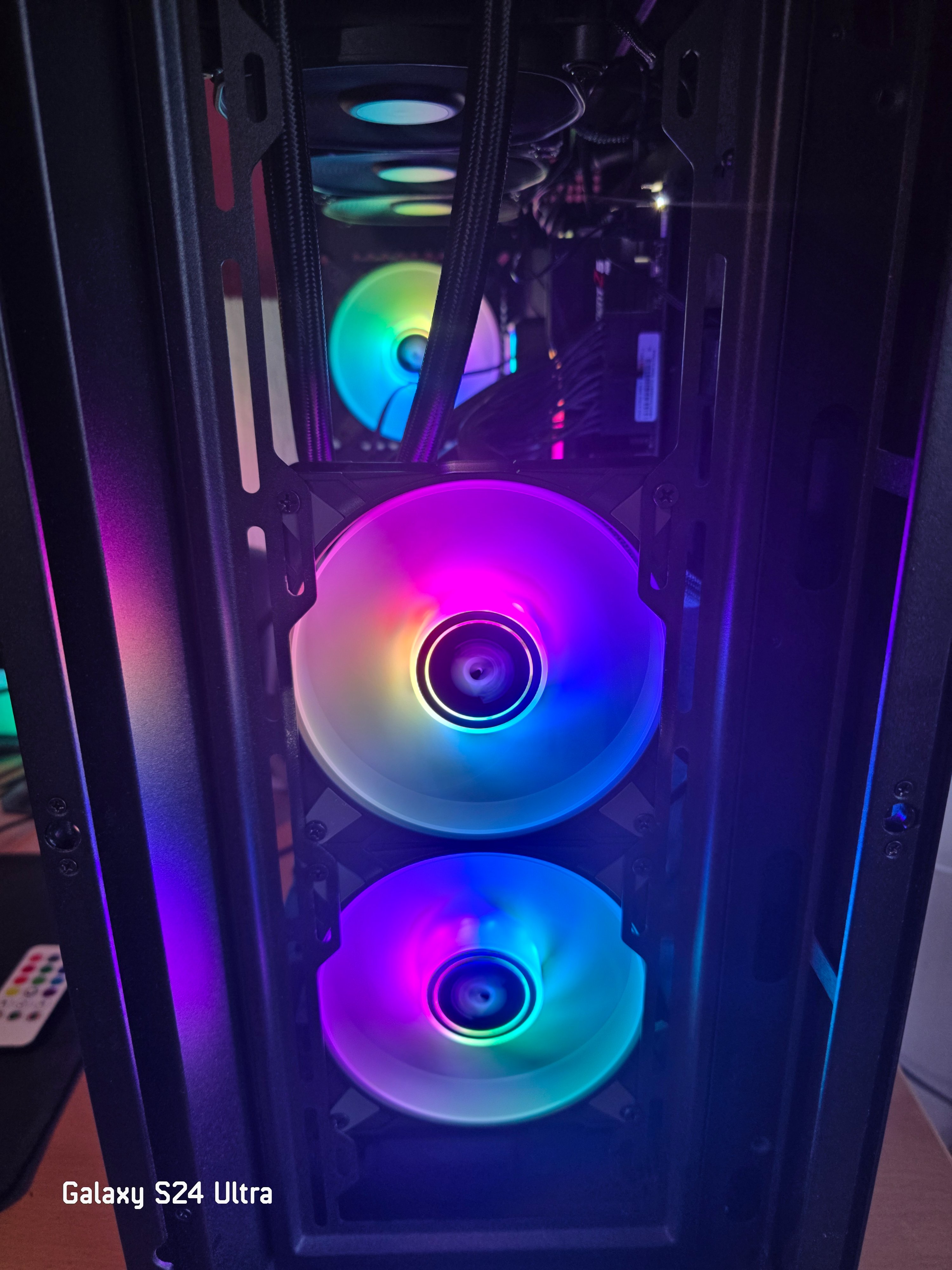

Ich hab nun die P12 eingebaut. 1 hinten und 2 Vorne. Allerdings würde Ich gern wissen ob ich die richtig eingebaut habe? Auf einem YouTube Clip von mir wurde Ich darauf aufmerksam gemacht dass die Falsch eingebaut wären, müsste Ich die vorderen umdrehen oder den hinteren?
Hintere:
Vordere:
Danke im voraus!

Die in der Front sollten schon reinblasen, die solltest du umdrehen. :)

Die 2 Vorderen sind falsch rum, die sollten ja Luft ins Gehäuse blasen - der hintere ist richtig.

Also den hinteren so lassen hab gesehen da war der Pfeil auch so in dieser Richtung:
also dann die Vorderen umdrehen, mach ich mal eben
Rotorseite rein, Gitterseite raus. Der im Heck ist so korrekt.

So ist schön! Meiner bescheidenen Meinung nach könnte das Gehäuse ja rein aus optischen Gründen oben noch einen Lüfter vertragen, aber das hat ja keine Eile. :D
