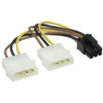

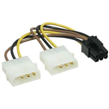

Wird sicher auf ein 4-Pin Molex zu 6/8-Pin PCIe Adapter hinauslaufen

Bei Grafikkarten liegen normalerweise auch solche 4 PIN Molex auf 6 PIN Adapter Kabel bei. Ich könnte dich mit der Ware totschmeissen.
