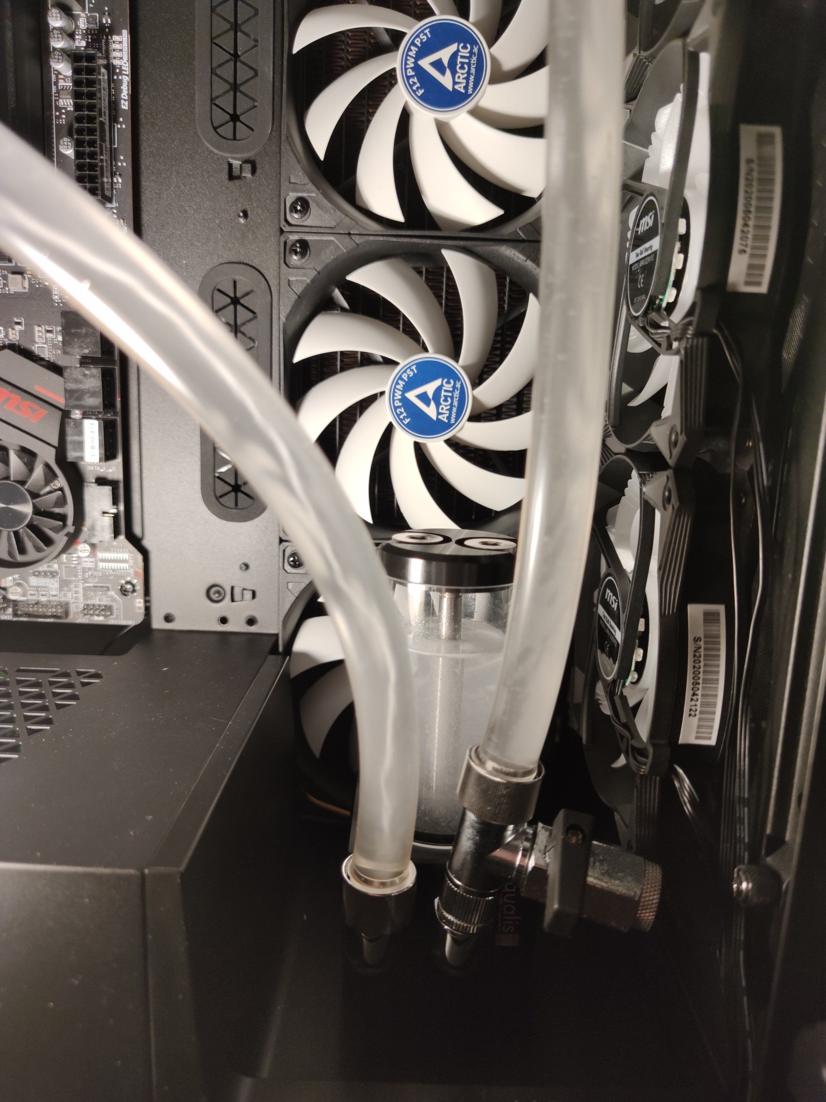

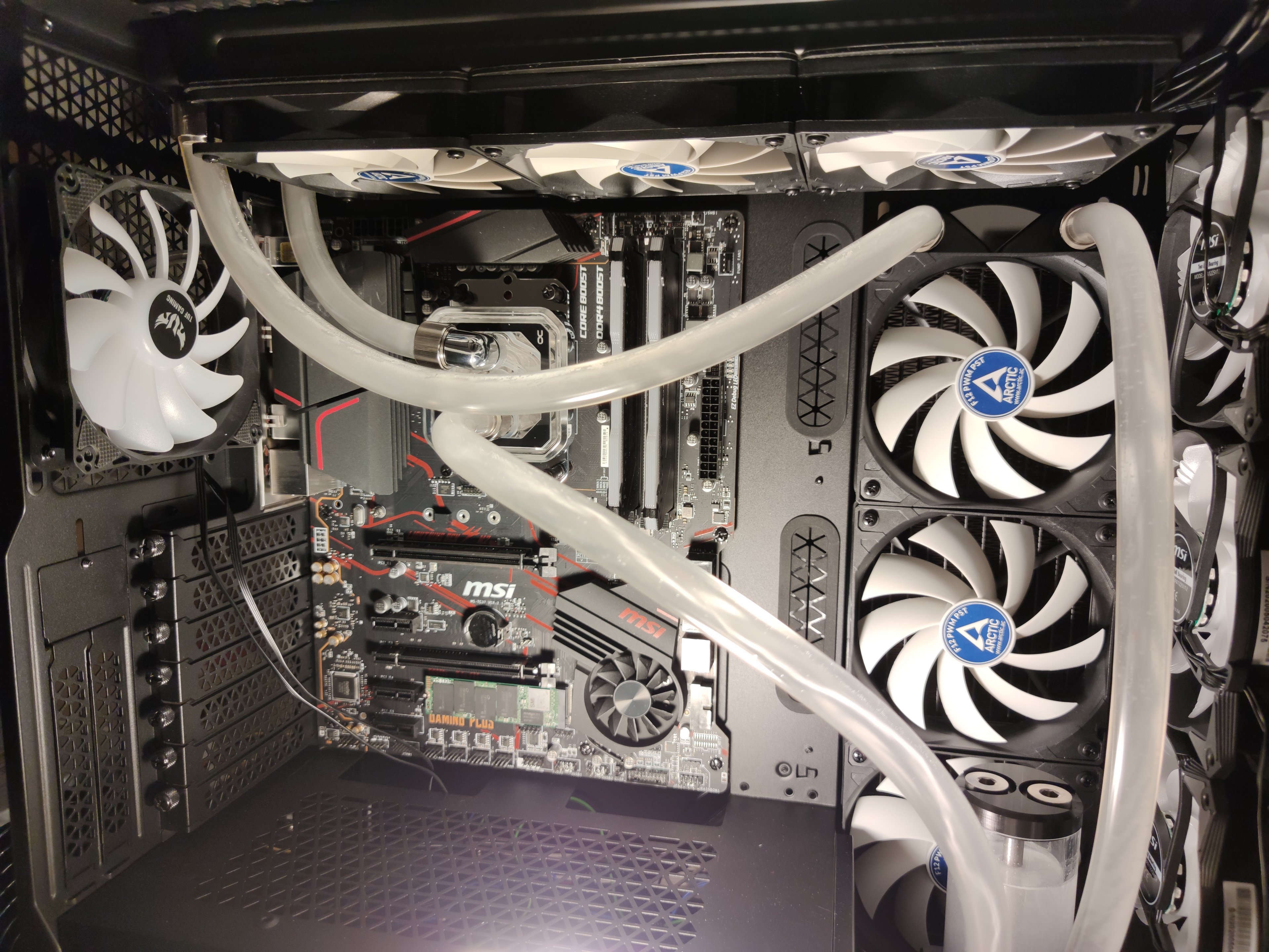

Wieso sollten in das 5000D keine 3 Radiatoren passen?
Ich habe das Gehäuse selbst und einen 360er oben, einen 360er an der Seite und 3 120er Lüfter in der Front.
Da würde auch noch ein Radiator in die Front passen.
Kann das Gehäuse nur empfehlen. Tolle Qualität und reichlich Platz.

Hauptsache das geht. An einer Stelle wären wohl auch ein Slim-Radiator oder 15mm Lüfter drin. Würdest du mir mal ein-zwei Bilder von deinem Setup machen, auf denen man erkennt, wie die Radiatoren zueinander und zu den Lüftern in der Front stehen? @DJKno
Reaktionen: Möhrenmensch
Die Lüfter in der Front gehen knapp vorn vorbei.
Die Front ist auch für 140er Lüfter geeignet, man könnte den Radiator vorn etwas versetzt montieren, dann ist definitiv genug Platz da.
Reaktionen: minimii und Möhrenmensch
Danke, das hat mir sehr geholfen. Wäre durchaus machbar, ob mir die enge Ecke dann gefällt, muss ich nochmal überlegen.
