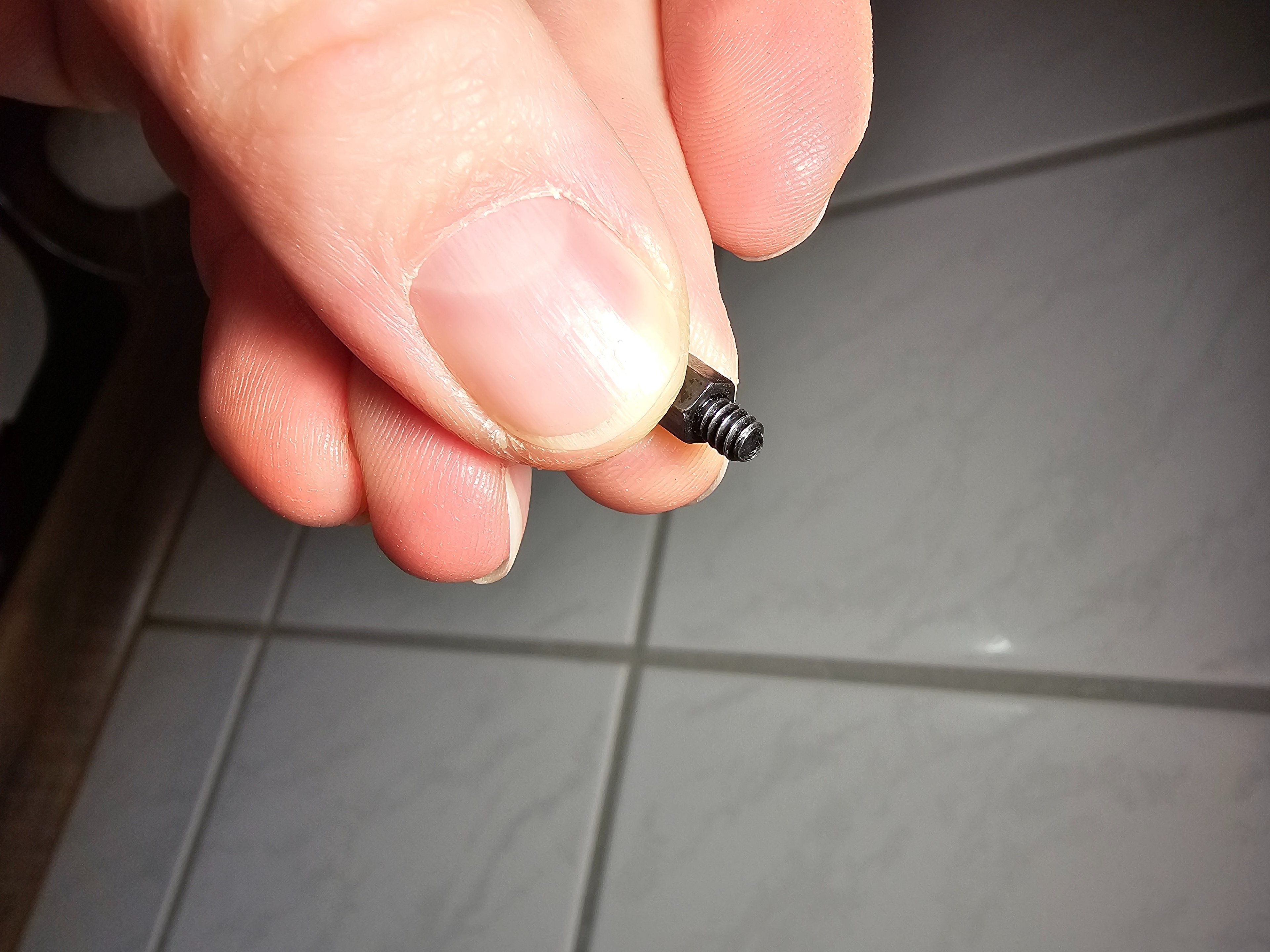

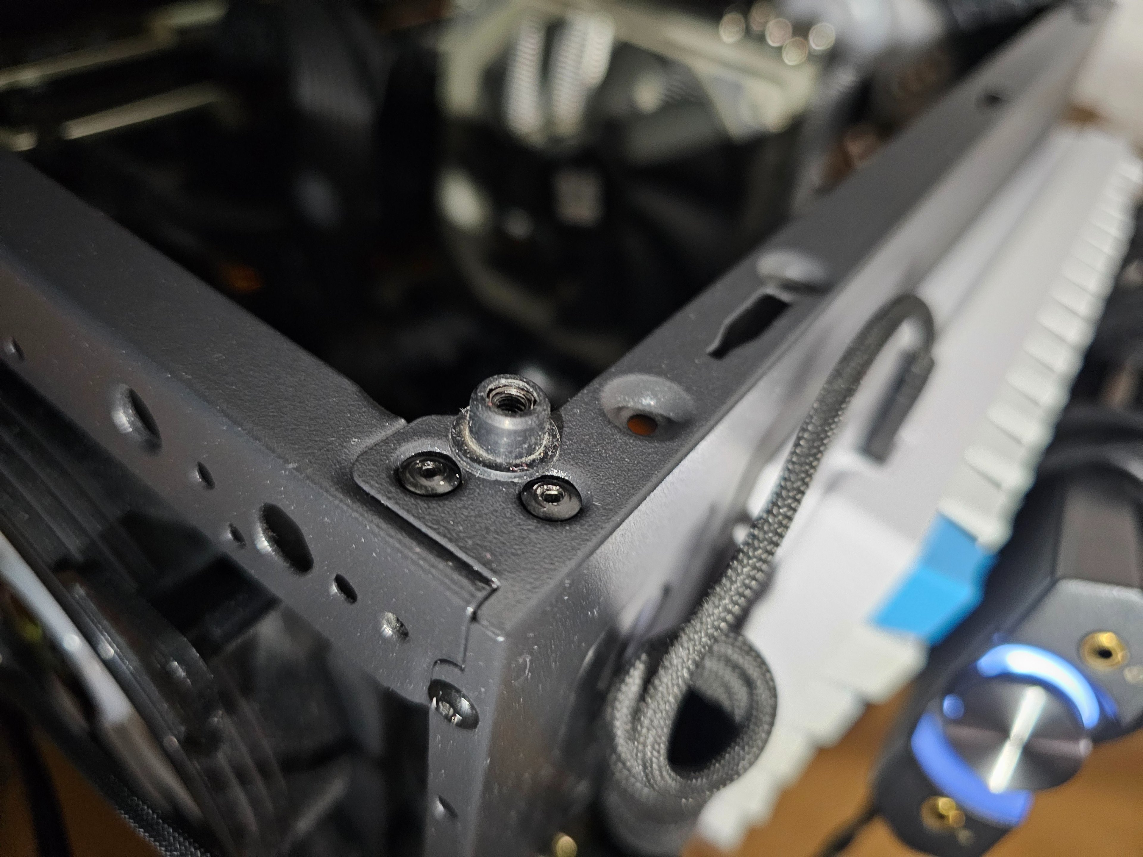

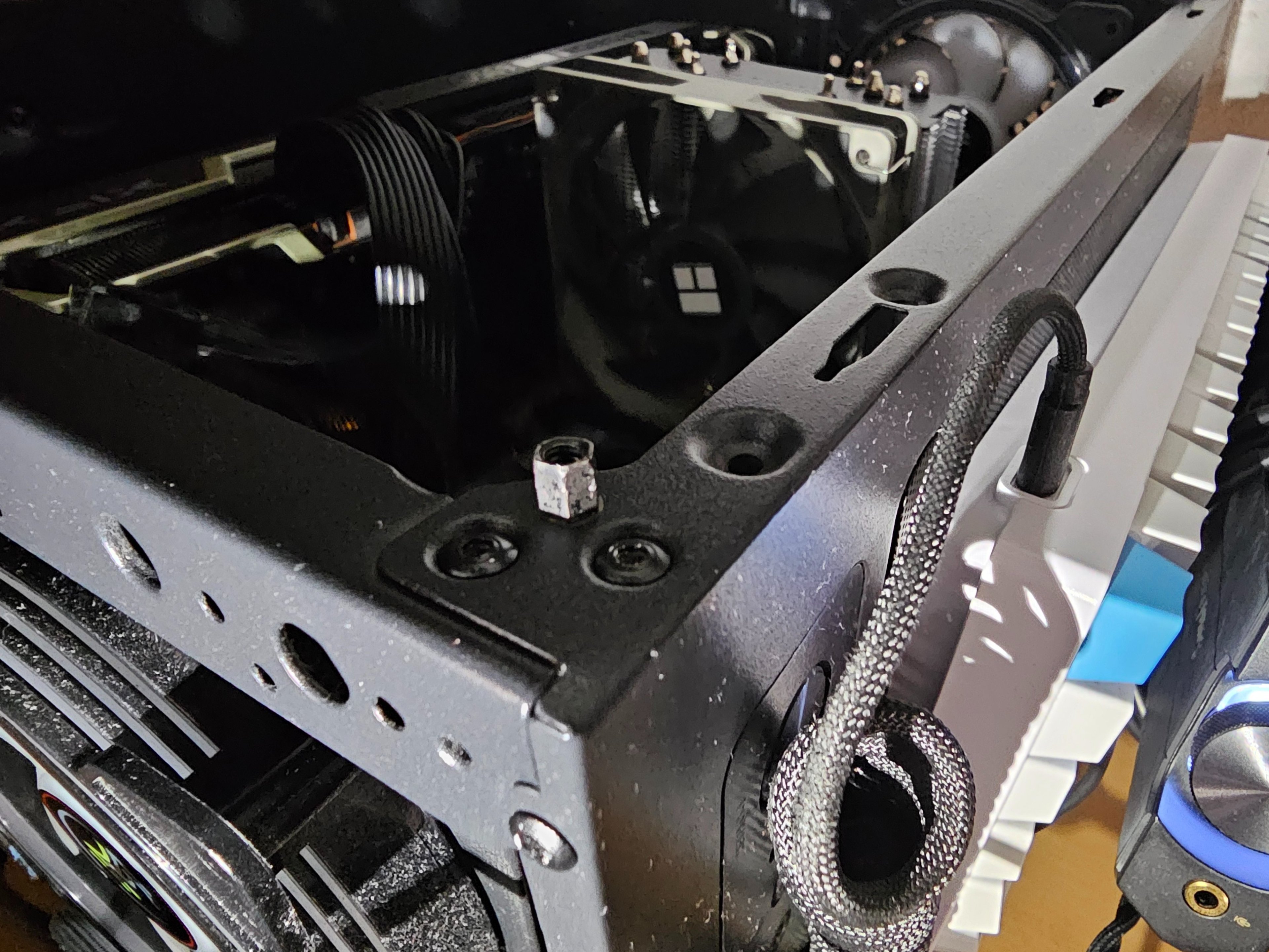

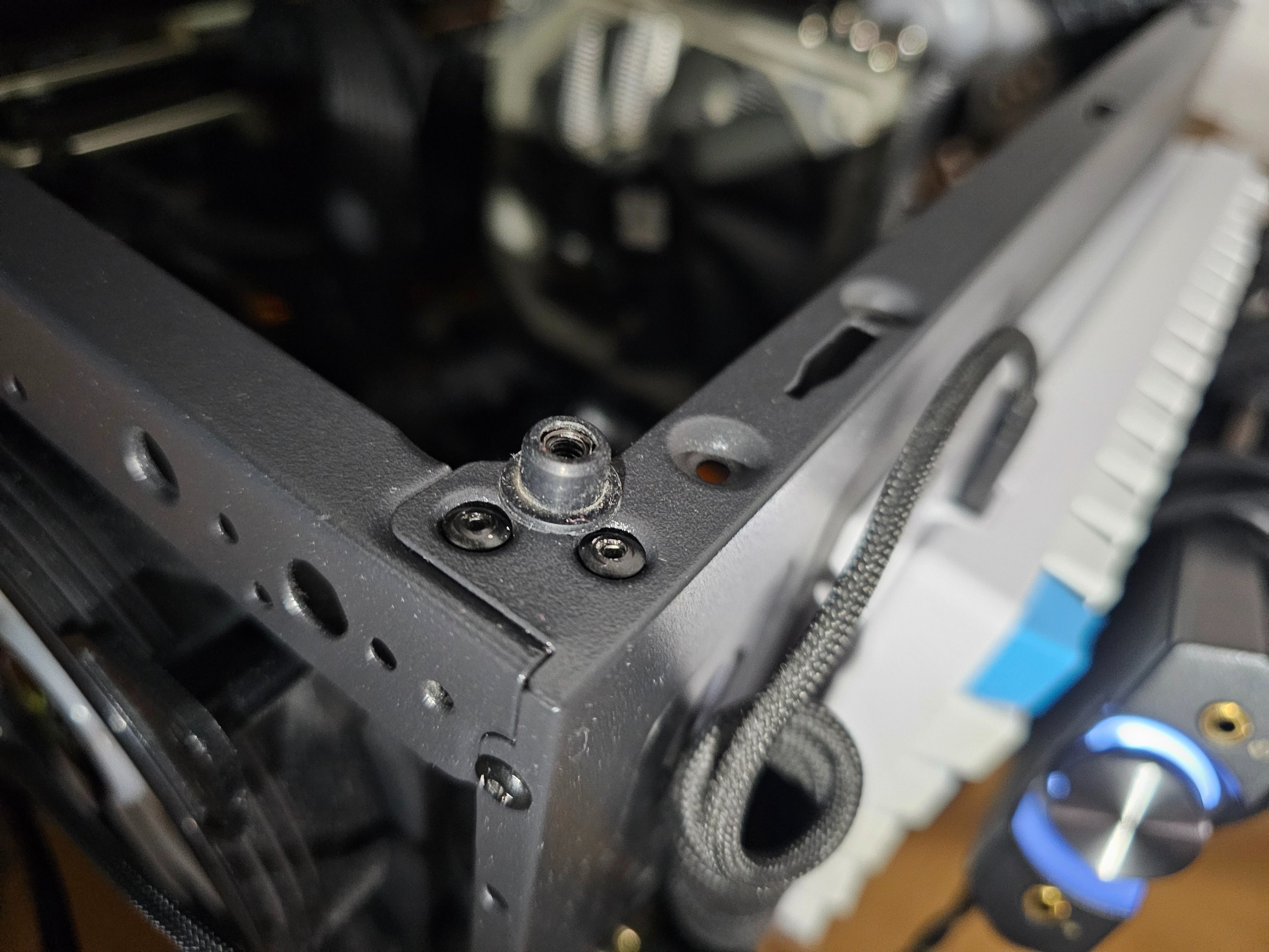

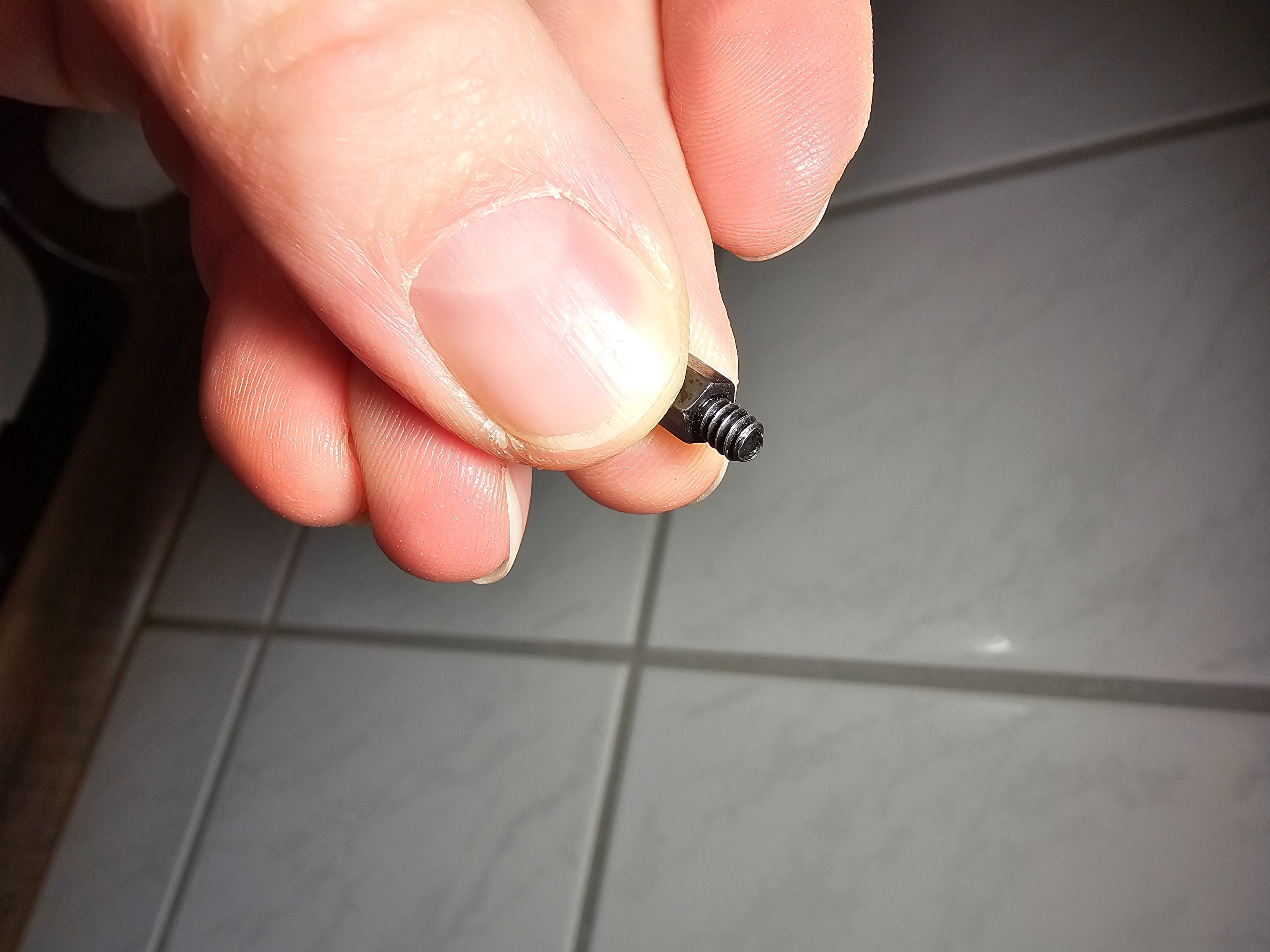

Hallo Leute ich nutze ein Megaport Hunter RGB Gehäuse und leider finde ich die Schrauben nicht mehr um die Seitenscheibe fest zu bekommen. Ich hab heute welche bekommen von Amazon leider haben diese nicht gepasst Megaport selber kann leider keine Ersatz schicken. Hier mal paar Bilder. Hoffe ihr könnt mir helfen

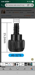

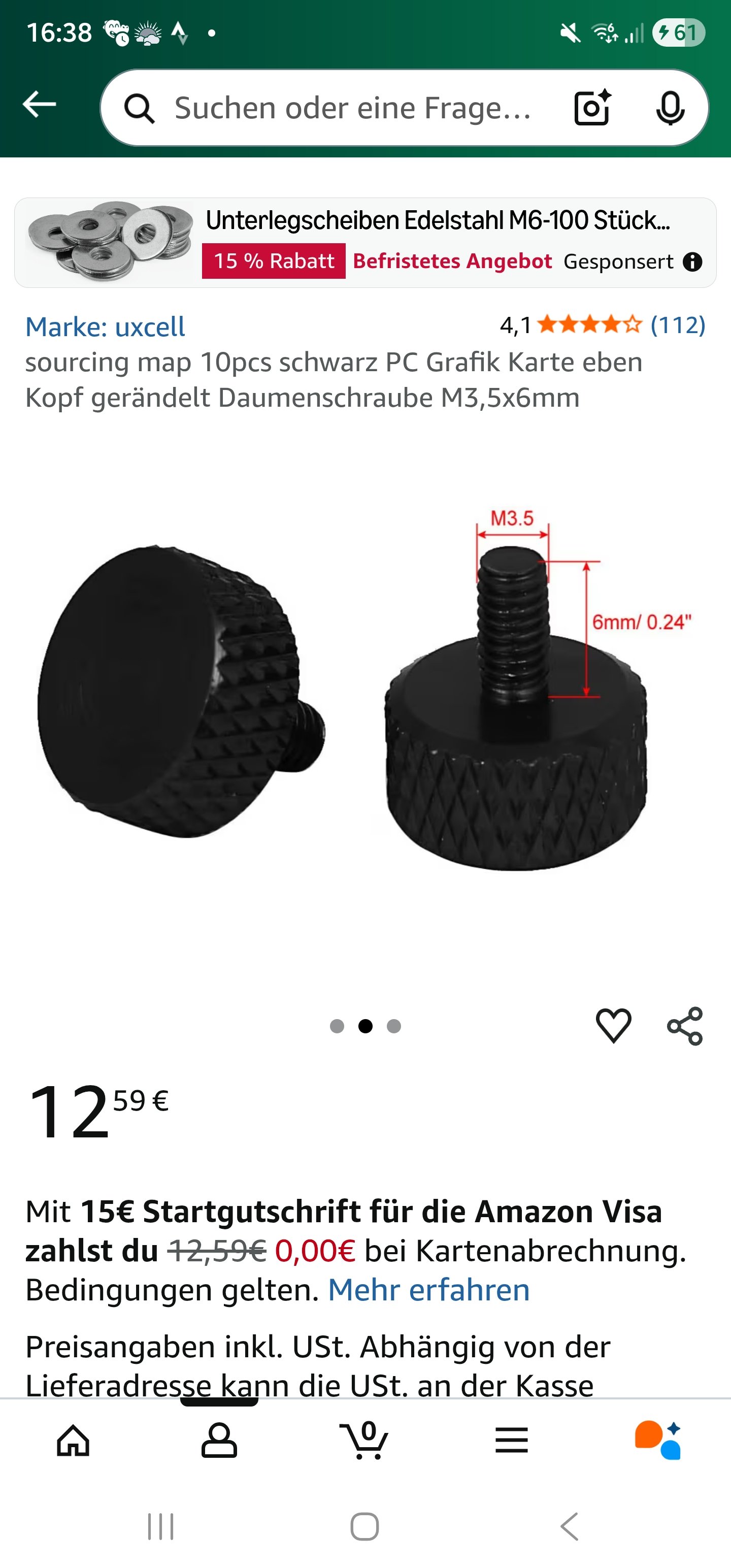

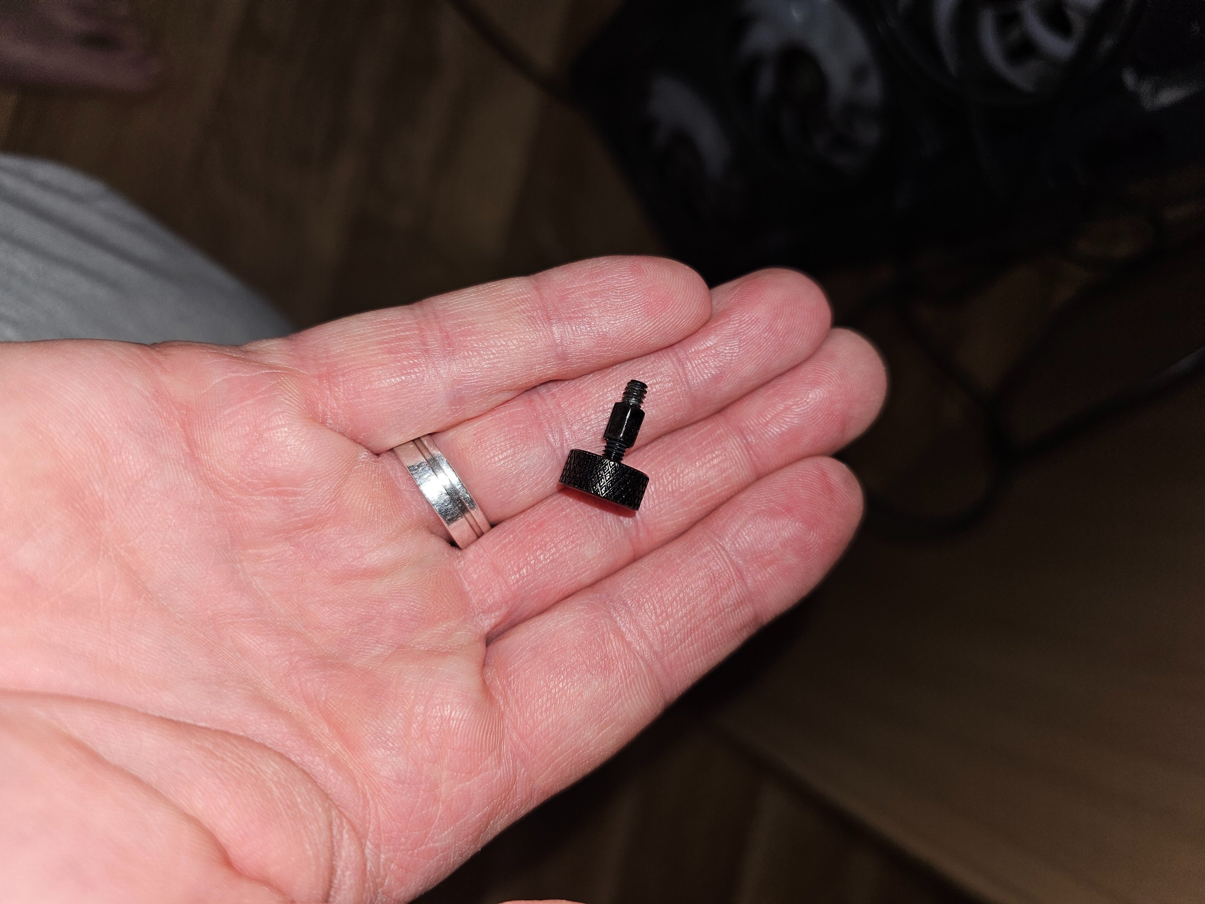

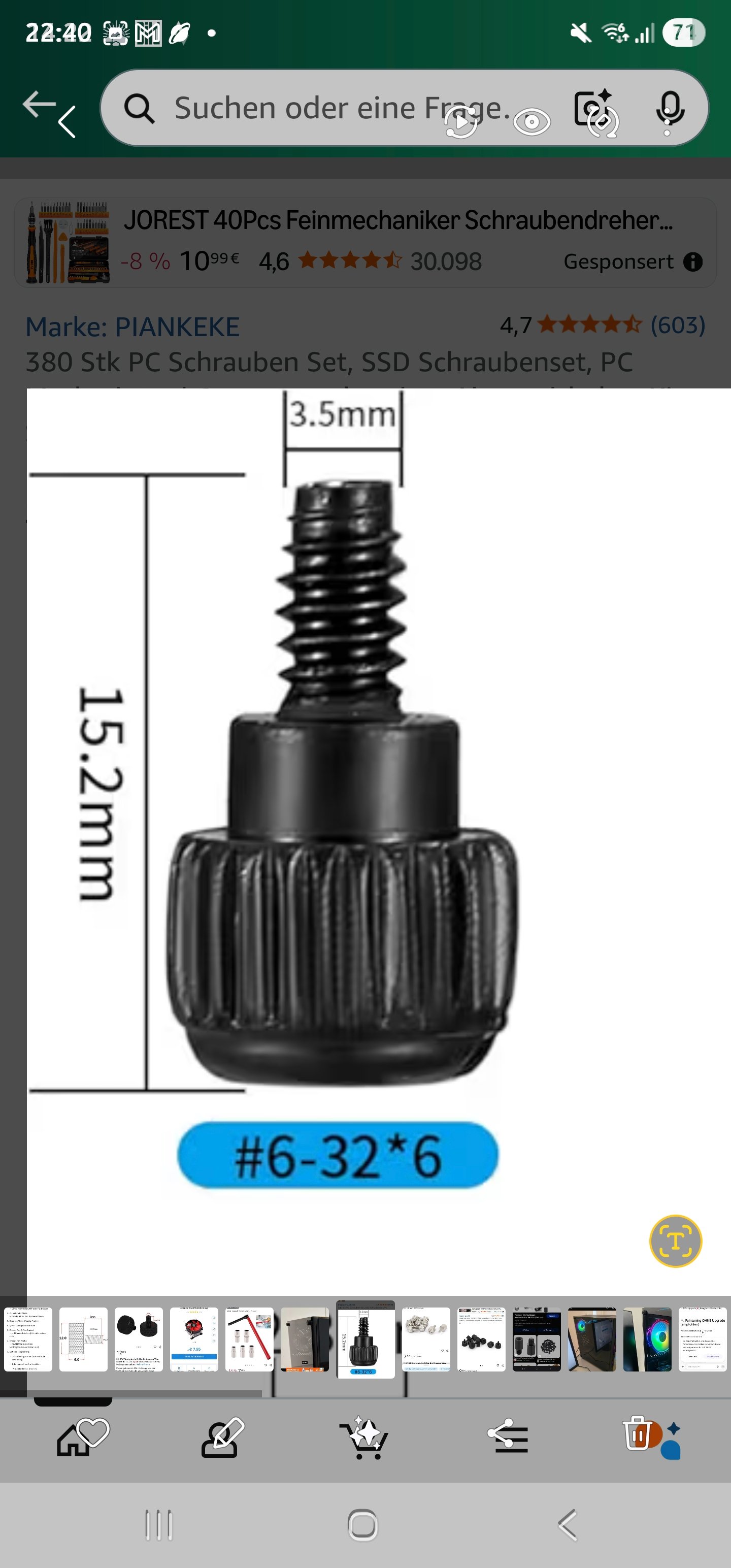

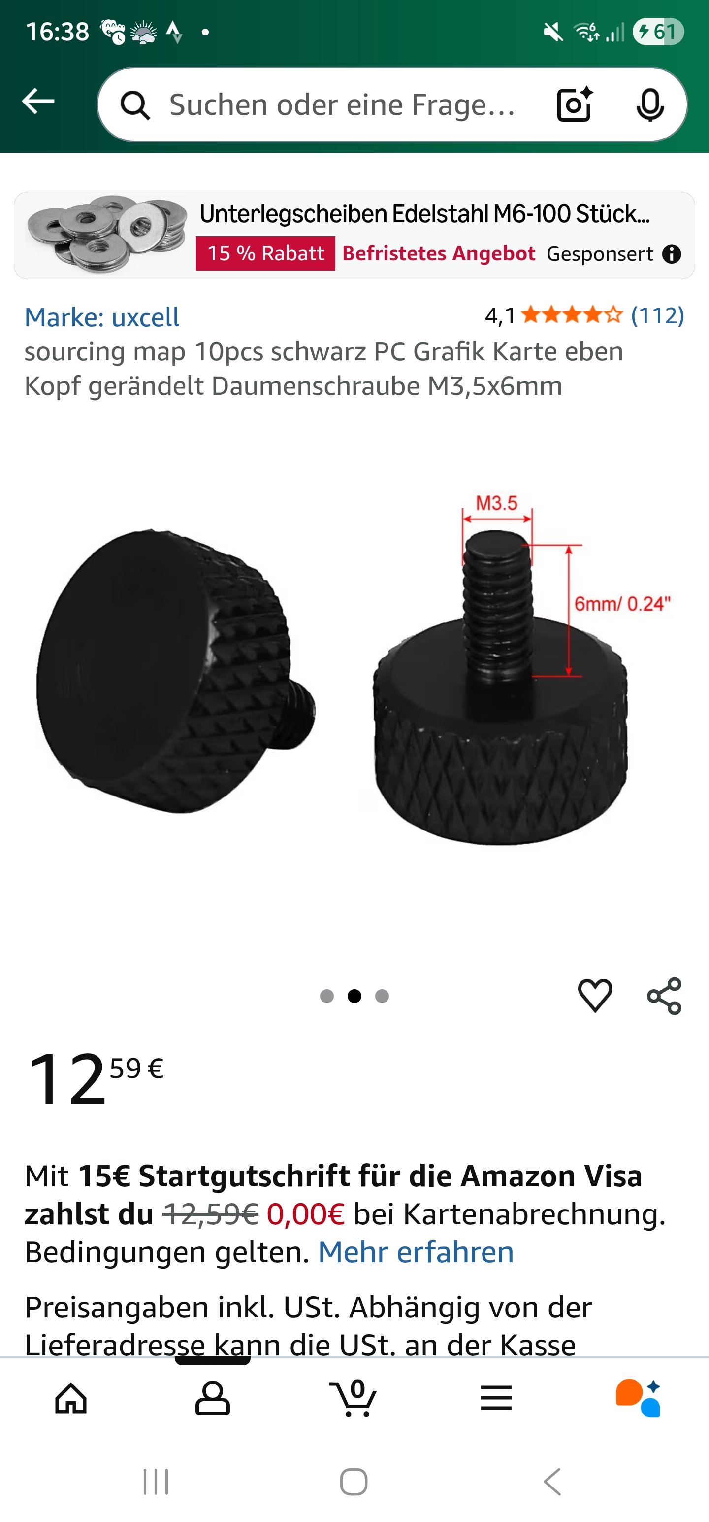

Ne ich meine die Breiten Schrauben die ich dann dort drauf Schrauben muss ähnlich wie die hier. Die kamen heute an haben aber nicht gepasst.

Was suchst du jetzt? Die Schraube oder diese Verlängerung? Sieht aus wie ein Abstandshalter vom Board, versuch die mal.
Ansonsten schwierig, bis auf Abstandshalter hab ich sowas nicht gesehen, kann speziell sein.
Vielleicht im nächsten großen Baumarkt oder Schraubenhandel schauen.
du hast M3.5 gekauft.
Zu Klein -> M4
Zu Groß -> M3
Sind die 6mm zu lang -> Weniger lang kaufen
Reaktionen: Alpirsbacher80

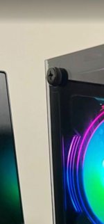

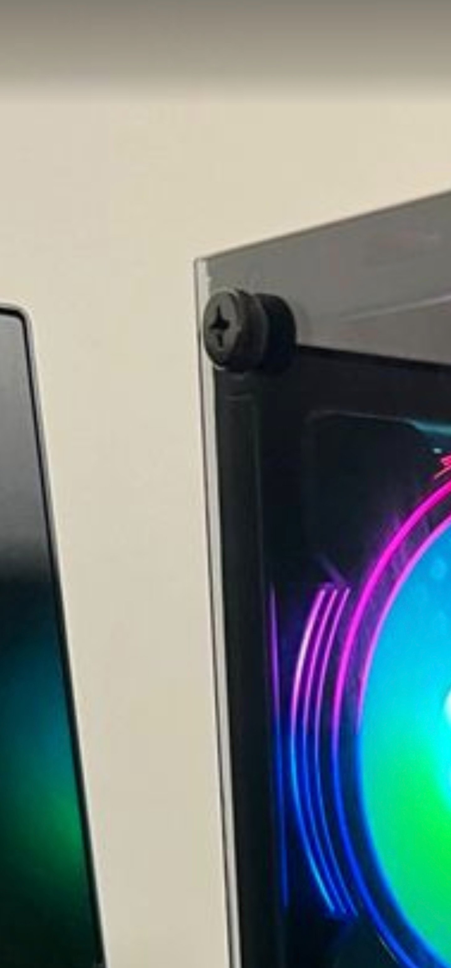

Ja aber welche andere sagen wieder muss UNC 6-32 holen. Diese hier sind Original drin gewesen eben in dieser kleinen Schraube wo der Gummi drauf war. Und die Schraube war im Plan heisst direkt an der Scheibe. Würden die hier auch gehen?
feste drehen. Dann gehen die auch in M4
hast du mal bei einer der anderen 3 Schrauben gemessen wie lang sie sein sollen, ansonsten was @Alpirsbacher80 sagt, Zur Not Gibt es auch Unterlegscheiben oder Metallsägen, wenn die schraube zu lang ist
wuerde ich einfach mit etwas Isolierband oder etwas gummi umwickeln

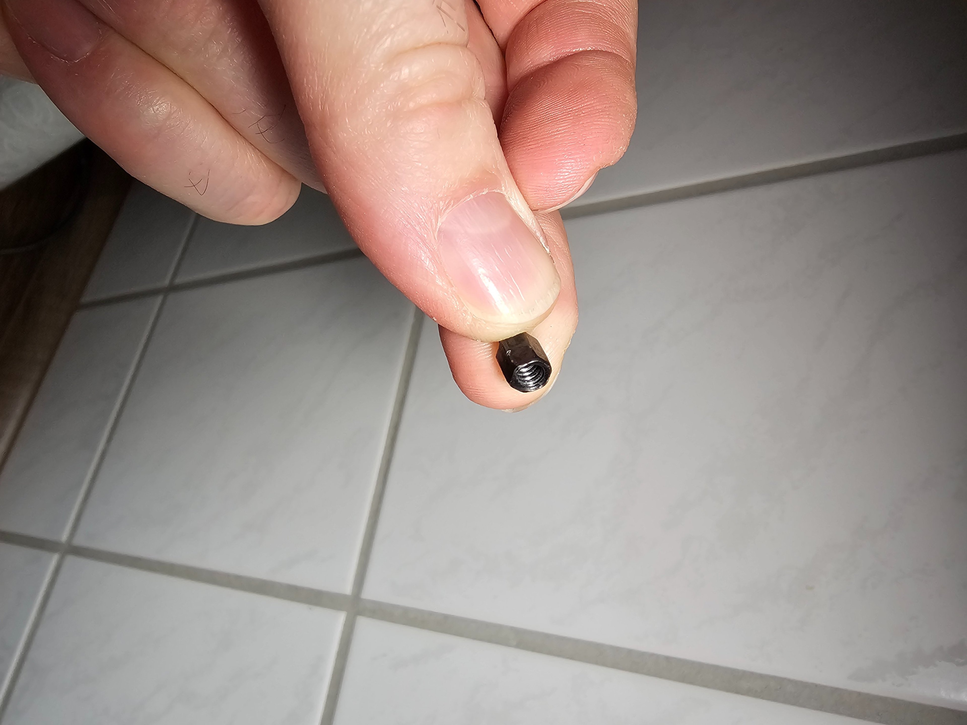

Ja diese auf den Fotos die im Gehäuse rein geschraubt sind in diese kommen die größeren Schrauben diese suche ich hoffe wir reden nicht aneinander vorbei 🤣🫣
ist das Gewinde der bestellten Schrauben zu groß oder zu klein?
Zu groß bekomme es nicht genug rein gedreht nur vielleicht 2mm hatte selber mal gemessen wie weit es rein geht ins Gewinde 5mm daher hatte ich diese Schrauben bestellt
schraub einfach mal eine der Schrauben mit denen das Netzteil befestigt ist raus und probiert ob das Gewinde passt, wenn das passt ist es UNC 6-32

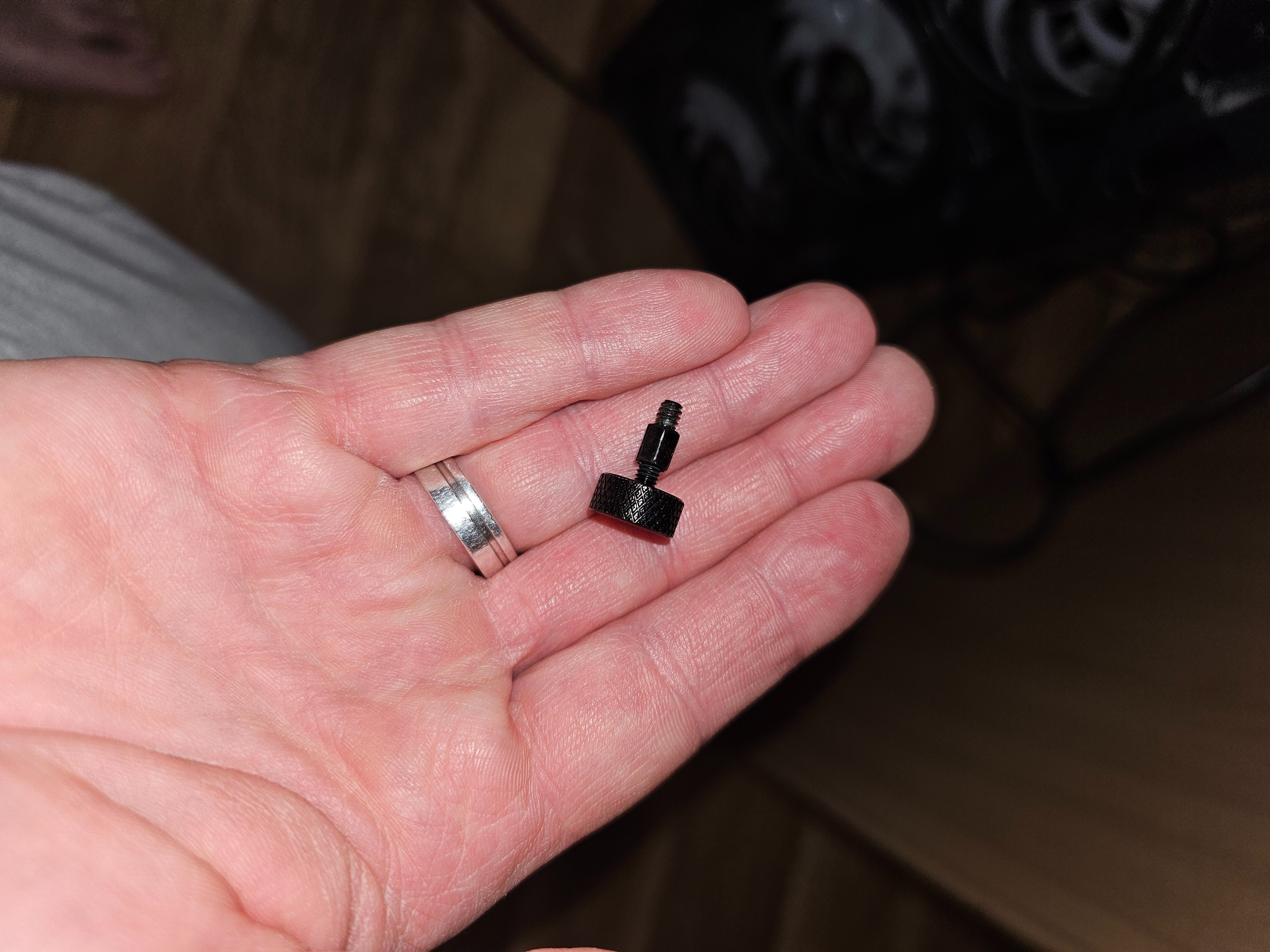

Hier die Schrauben die ich heute bekommen habe passen nicht komplett rein das andere Gewinde dreht sich dann schon mit
Dann schneide einfach 2 3 mm vom gewinde ab. Kurz mit der metallpfeile oder säge
Hab die vom Netzwerk getestet die geht hinten sind auch noch 2 Gehäuse Schrauben drin sie gehen auch
es ist mit Sicherheit UNC- 6-32, da M3.5 eine Steigung von 0,6 mm hat und UNC-6-32 eine von 0,79mm ist klar, dass die nur ein bis 2 umdrehungen reingeht
