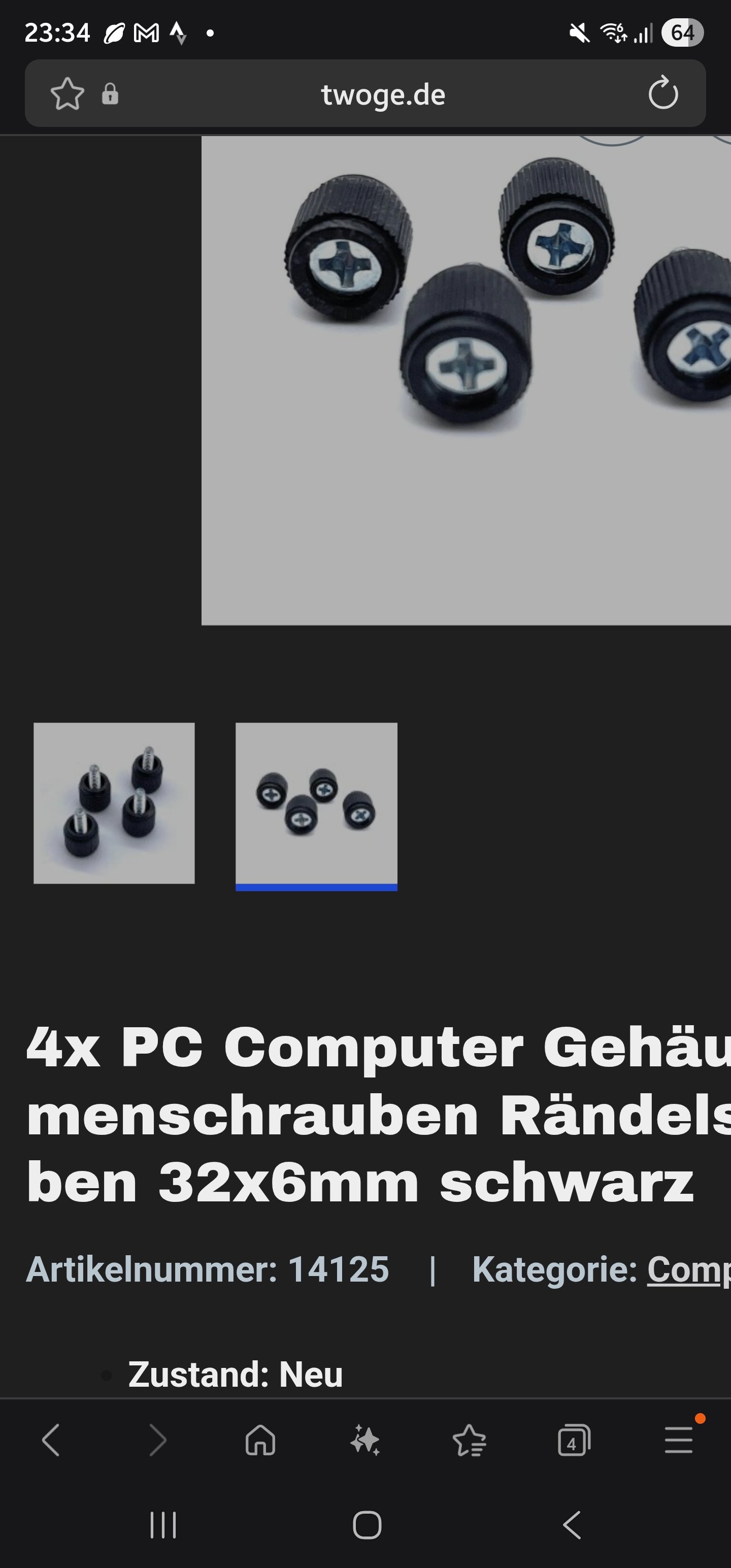

Gehäuse Schrauben Megaport

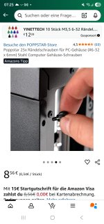

Diese hier die passen dann ist es 6-32 gibt es diese auch mit Plan das diese auf der Scheibe auf liegen?

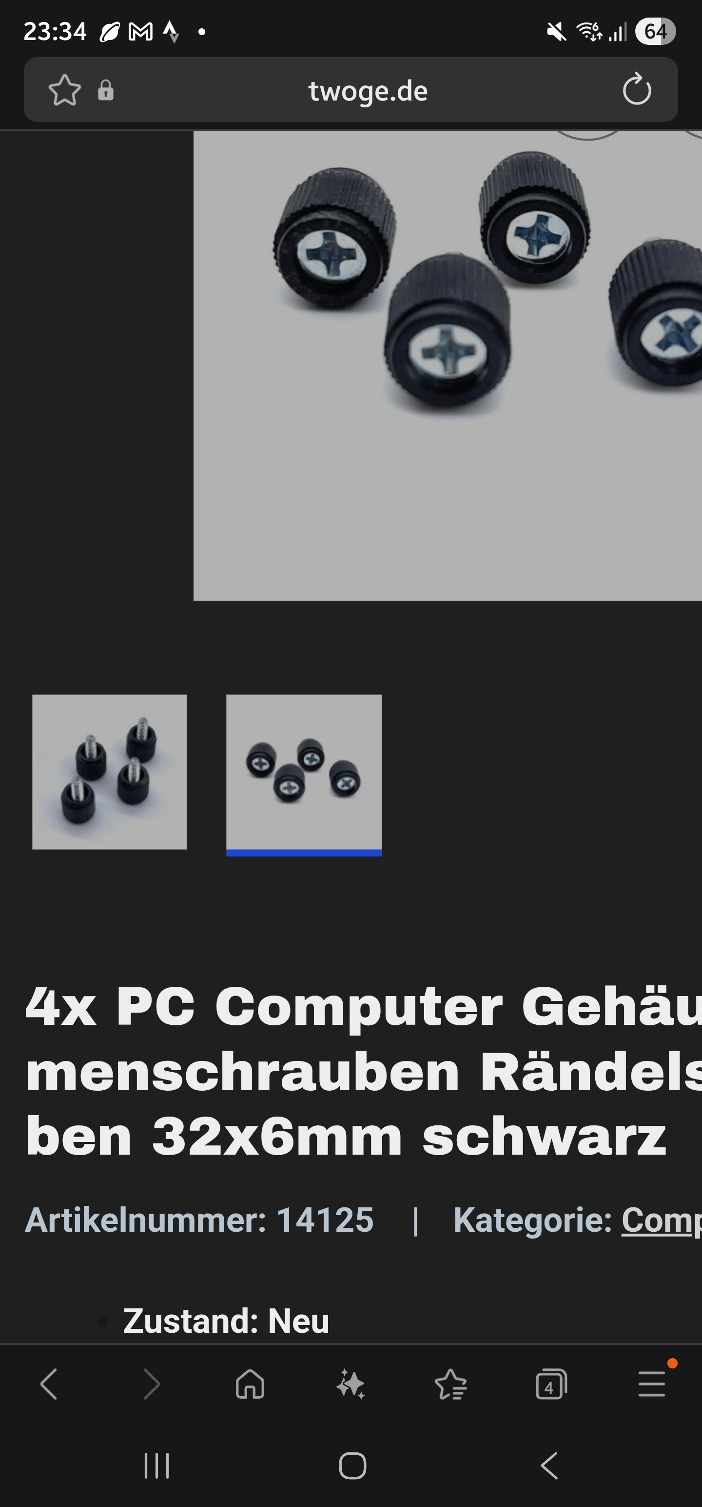

Sollte die Scheibe nicht auch mit 3 Schrauben halten?
GGf kennst du nen PC Bastler in deiner nähe? Ich hab so ne Kiste wo ich alte übrige Schrauben drin habe, d ist meistens das richtig mit dabei.

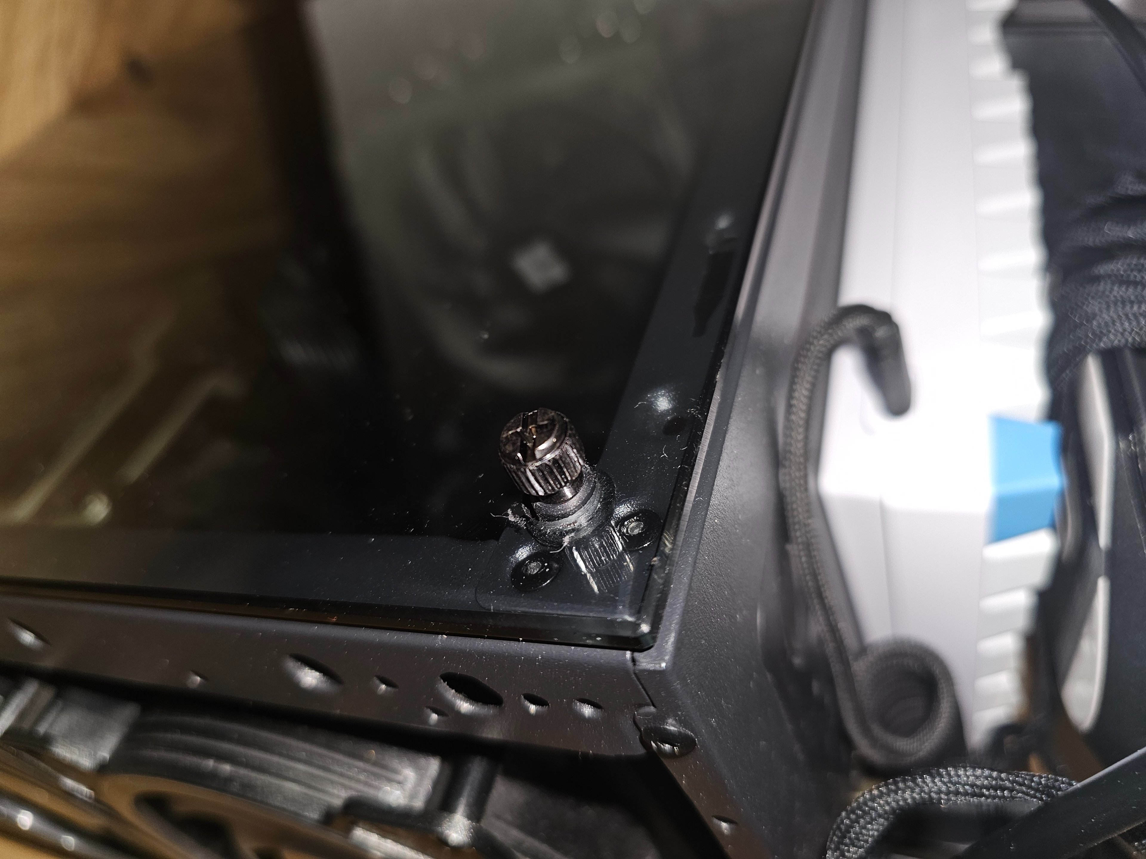

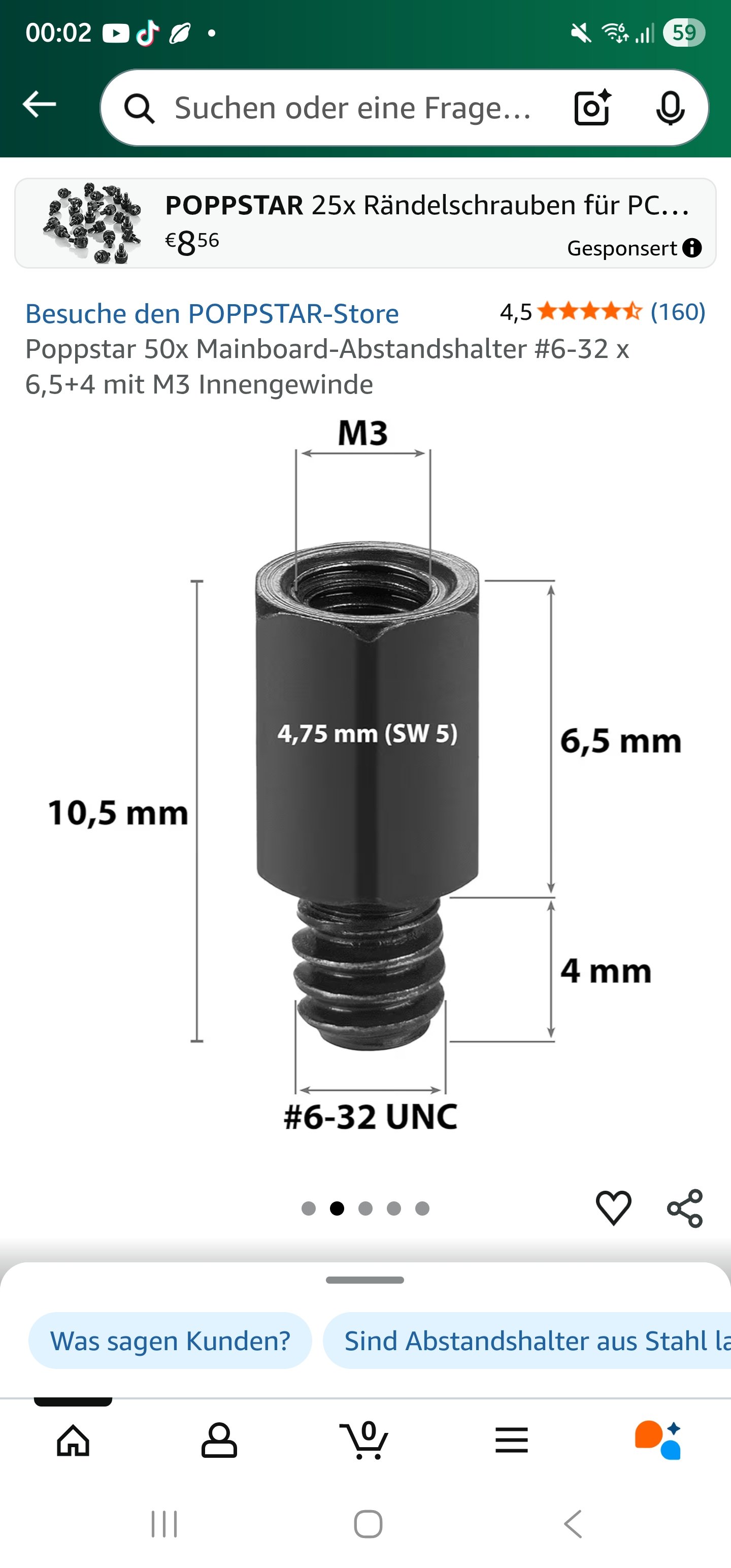

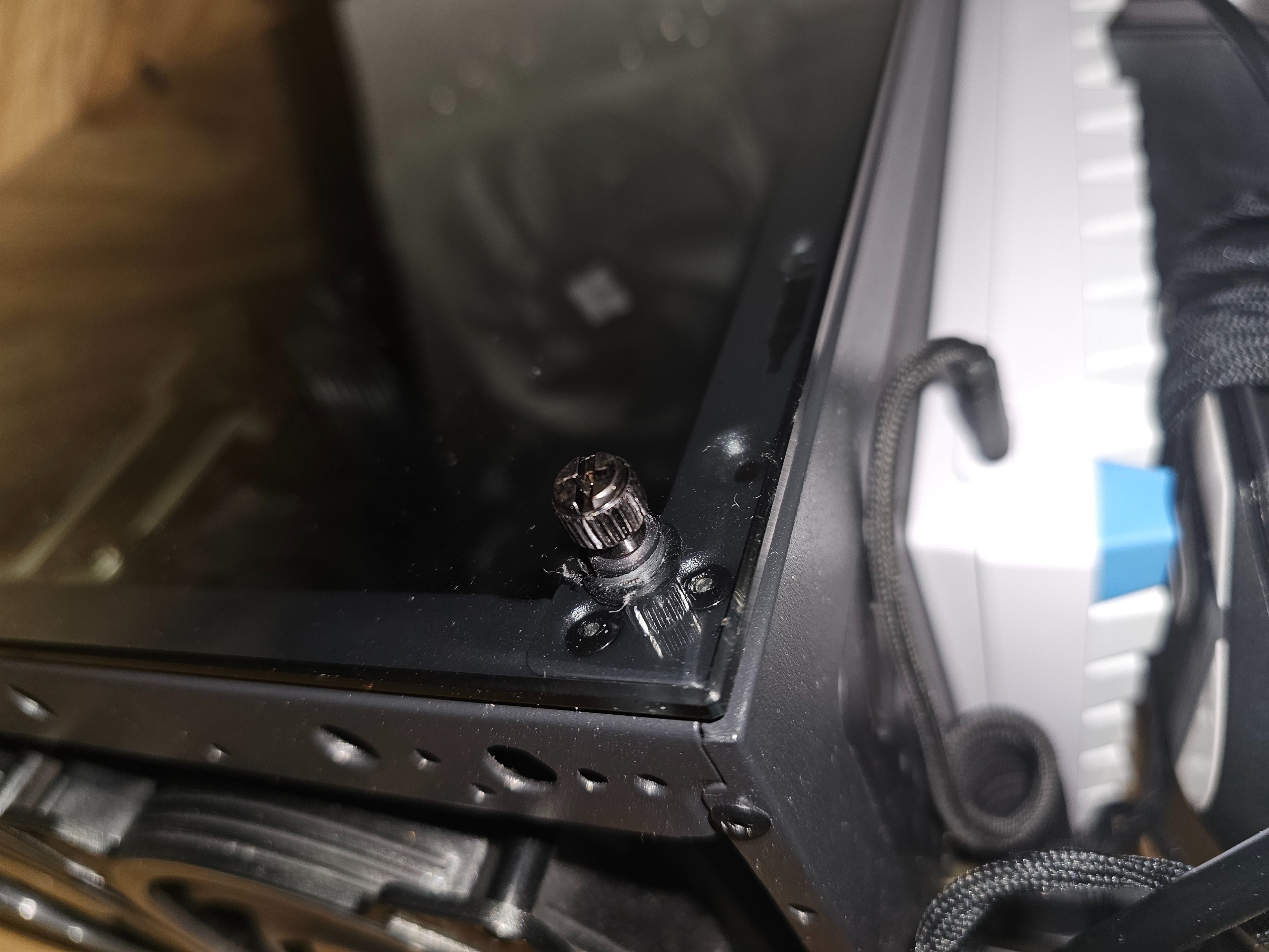

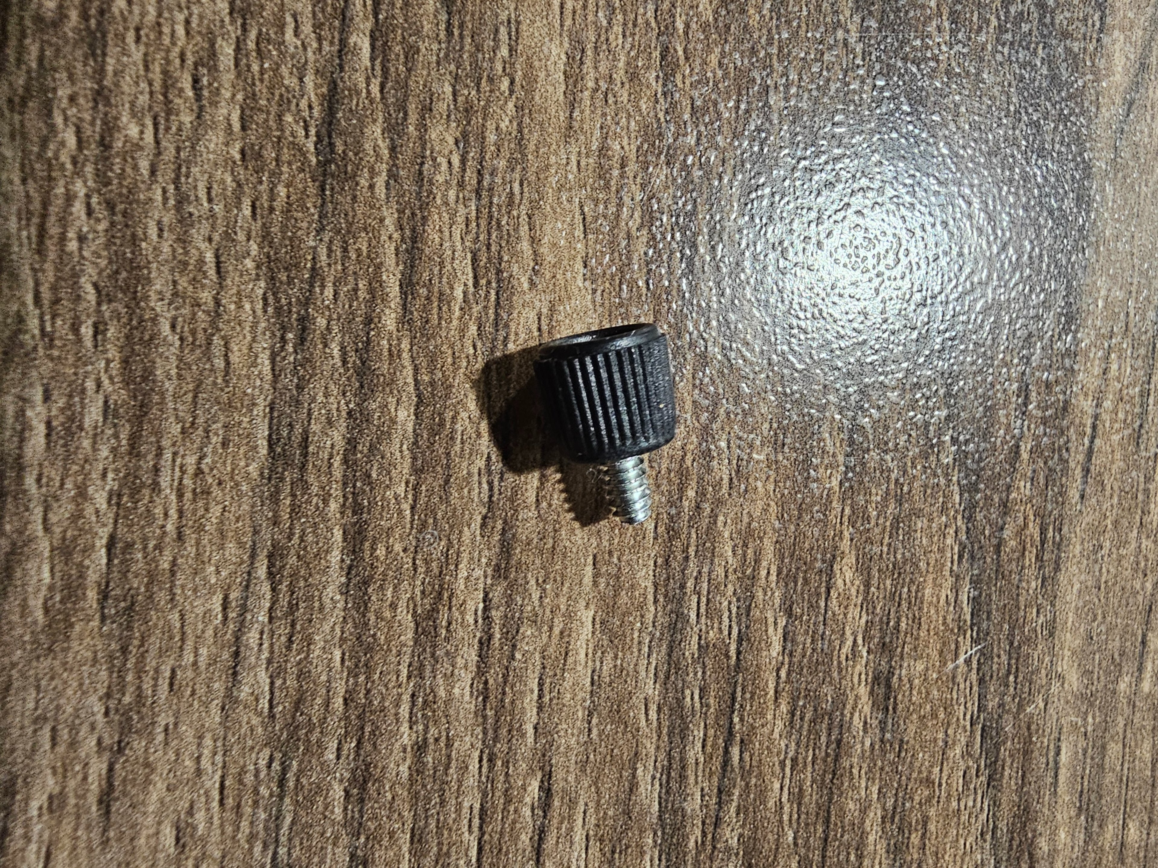

Hier so sieht die Schraube aus die schon eingdreht ist im Gehäuse und dort in m3 muss die grosse Schraube rein die dann das Glas hält
Na dann brauchst du natürlich Schrauben mit M3 Gewinde. :confused_alt:
Das kann nicht. Eine m4.5 bekommst du nicht in m3

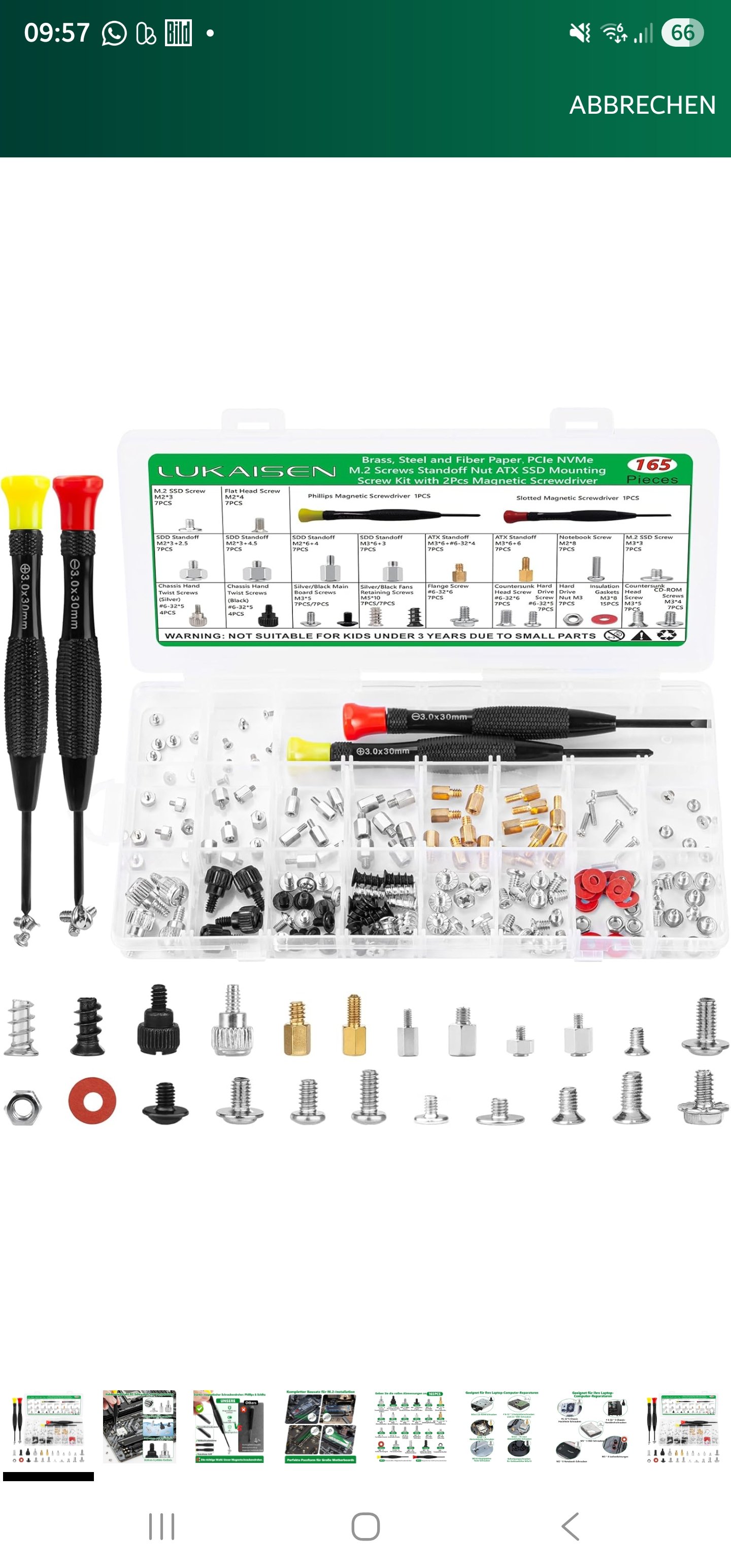

Guten Morgen welche sind denn jetzt die richtigen Schrauben? 🤣
Es sind drei Varianten genannt worden, die so gut wie nix kosten bei aliexpress. Einfach alle drei bestellen.
Du brauchst Schrauben mit UNC Gewinde, das ist im Gehäusebereich sehr weit verbreitet.
Netzteil, 3,5" Festplatten und meistens die Seitenteile werden mit UNC verschraubt.
Da passt keine metrische Schraube rein.
Man sieht das eigentlich auch direkt am Gewinde da metrische Gewinde feiner sind.

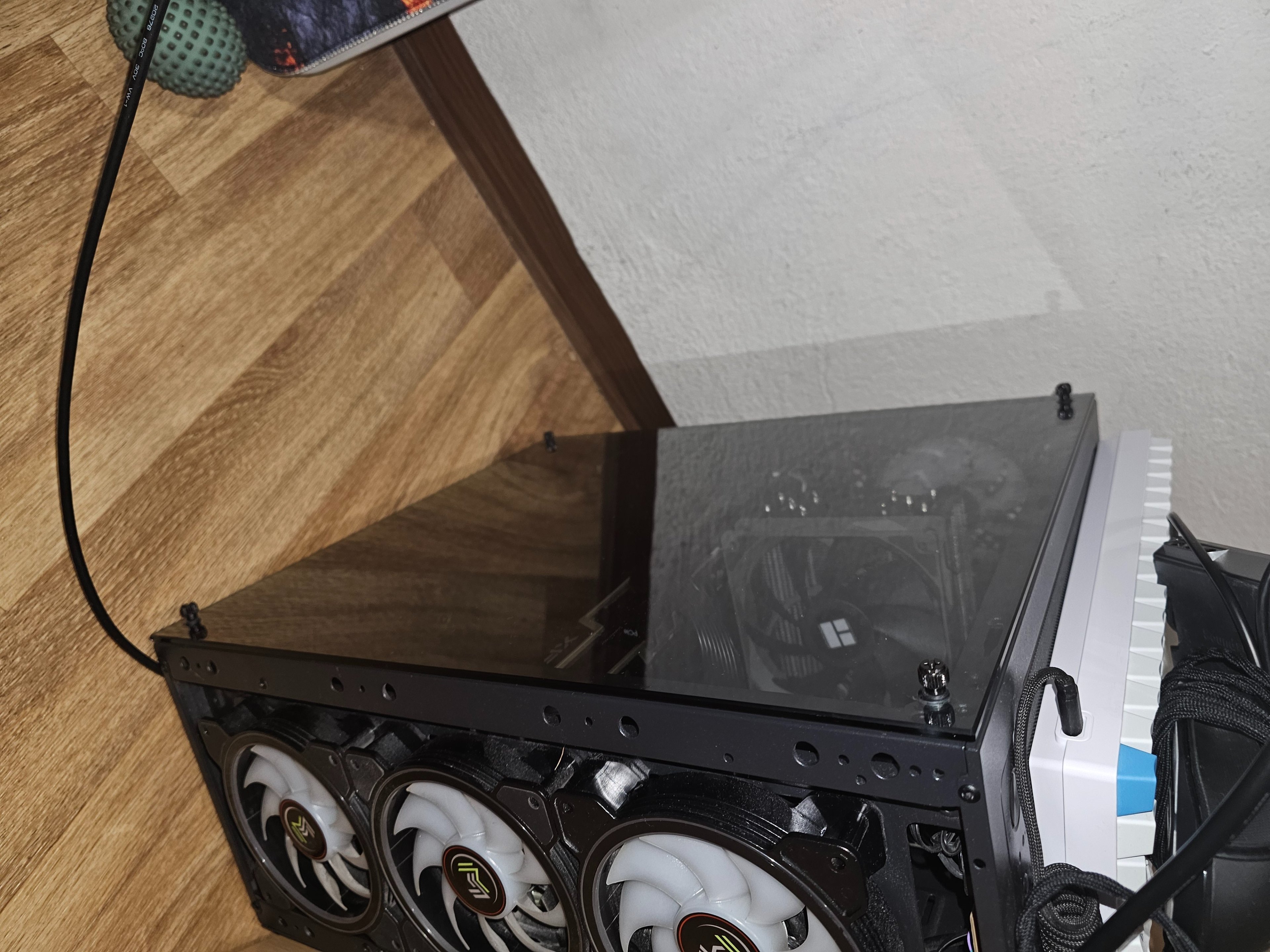

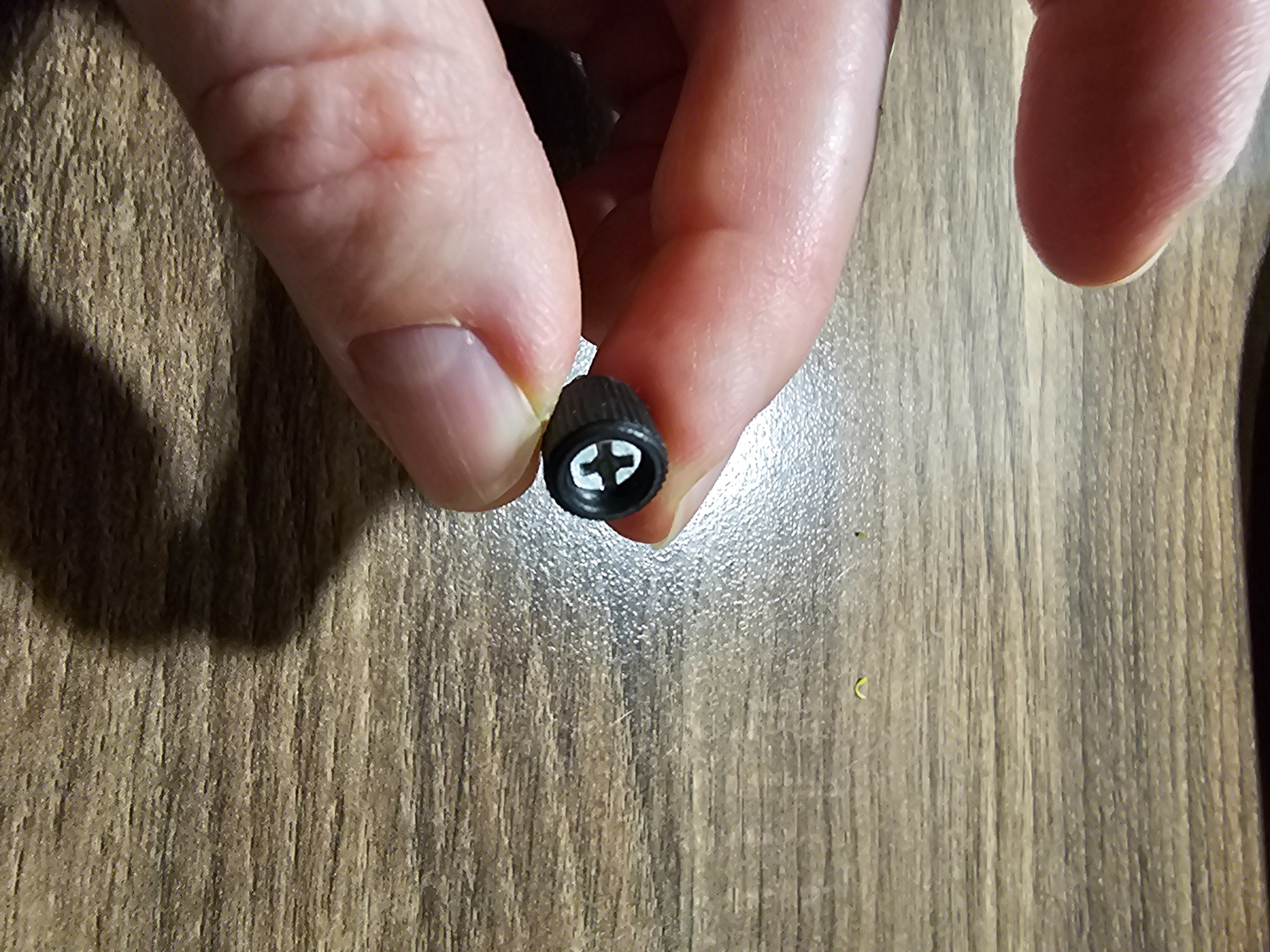

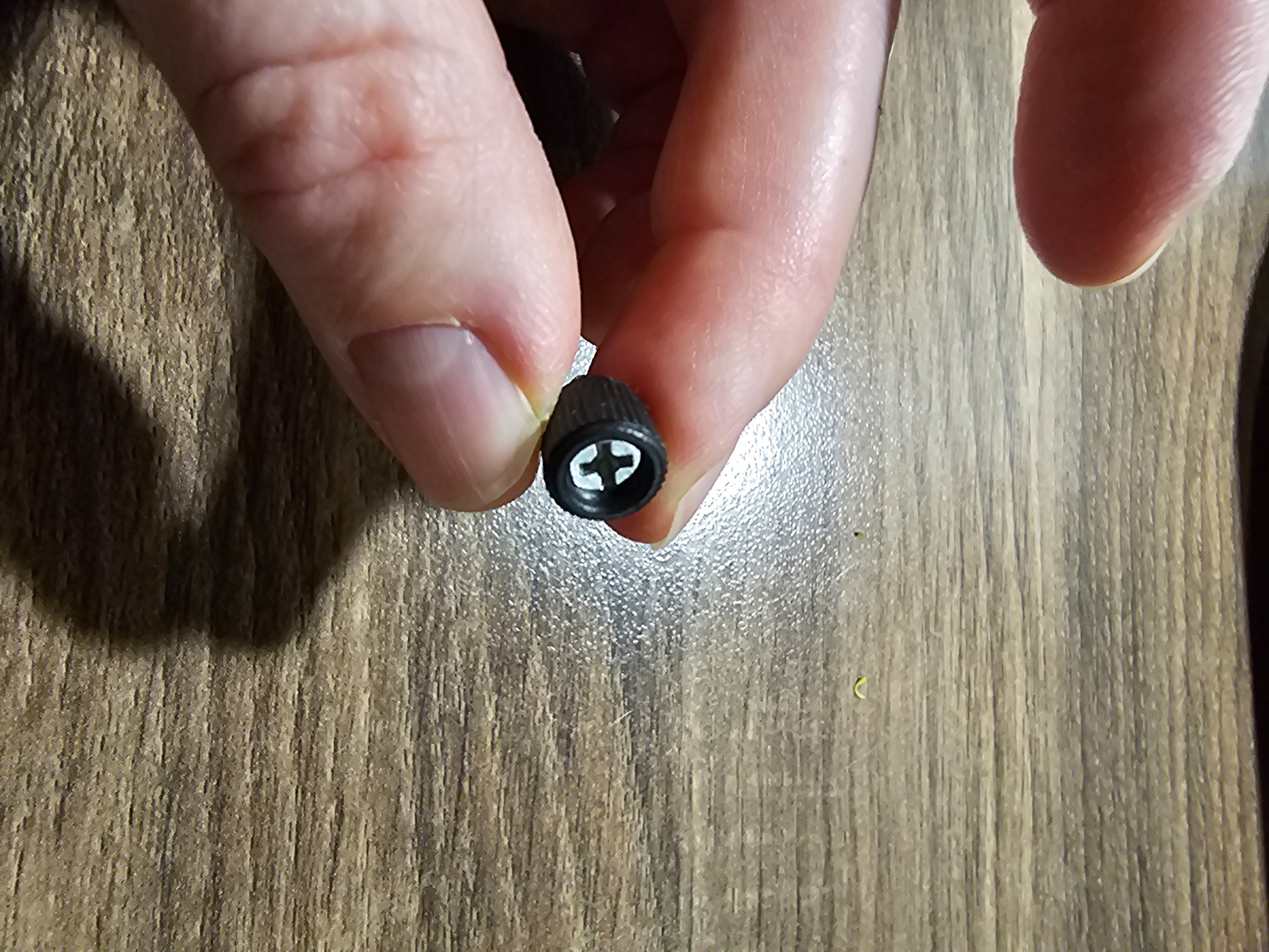

Hier letzte Info denke dann haben wir es. Diese hier ist hinten und hält die andere Seite vom Gehäuse wo drunter das Kabel Management ist diese passt mit und ohne diese extra Hülse wo der Gummi drüber kommt komplett rein also ist es 6-32 UNC. Kann ja nur. Das Problem nur wenn ich es fest ziehe dann drehen sich die andere Gewinde mit sprich da wo der Gummi drüber ist oder ohne Gummi mit Unterlegscheibe was machen.

Nicht das Metall auf die Scheibe drücken lassen, ich kann mir nicht vorstellen, dass die original Schrauben nicht eine Gummidichtung als Auflage hatten.
Benutz Gummiringe oder Dichtungsgummis in passender Größe als Unterleg- bzw. Abstandhalter zum Glas! Das Gehäuse ist niemals so sauber verarbeitet, dass alle Schrauben plan aufliegen werden!
Im ungünstigsten Fall, ziehst du die Schrauben schön fest und irgendwann, wenn es deutlich wärmer ist springt die Scheibe...

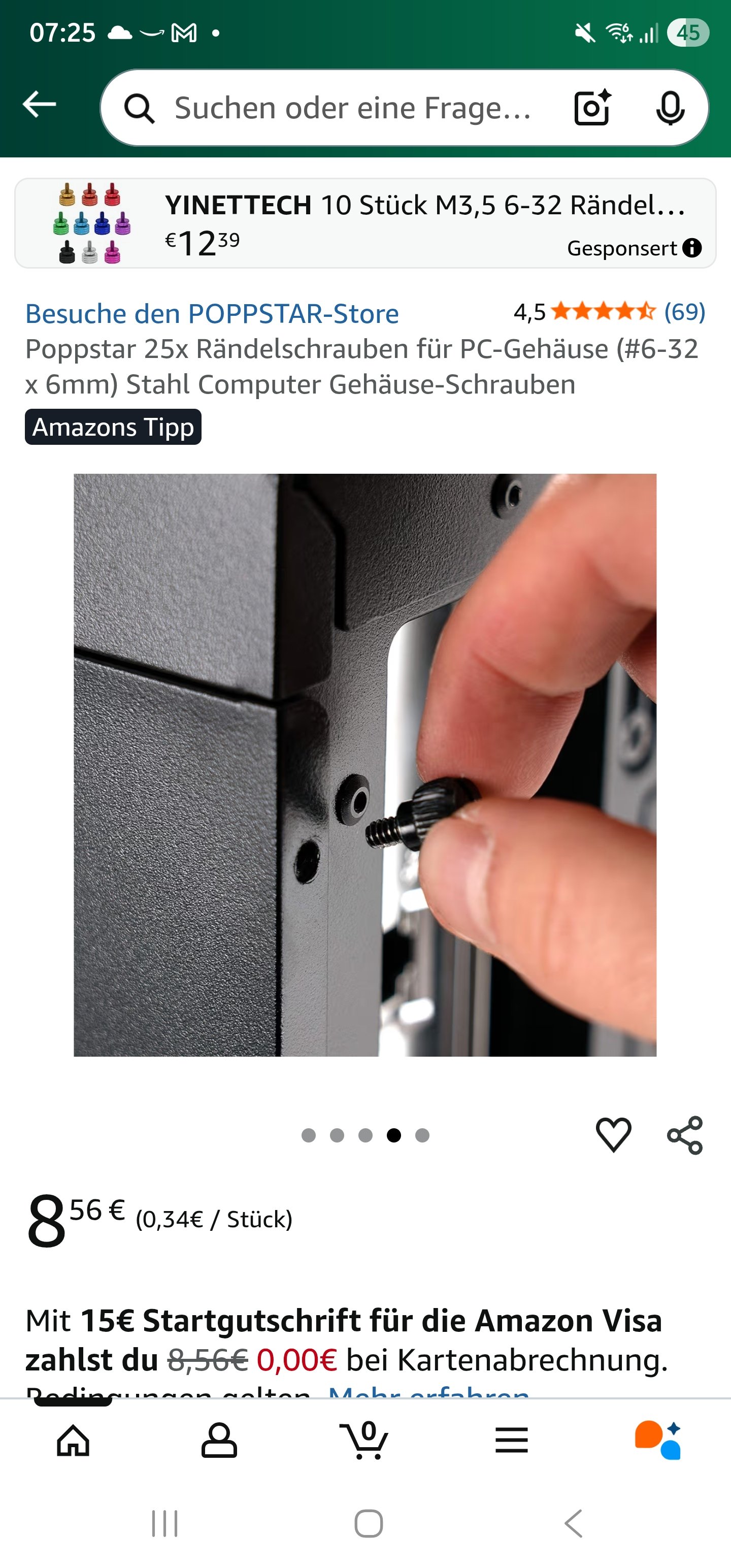

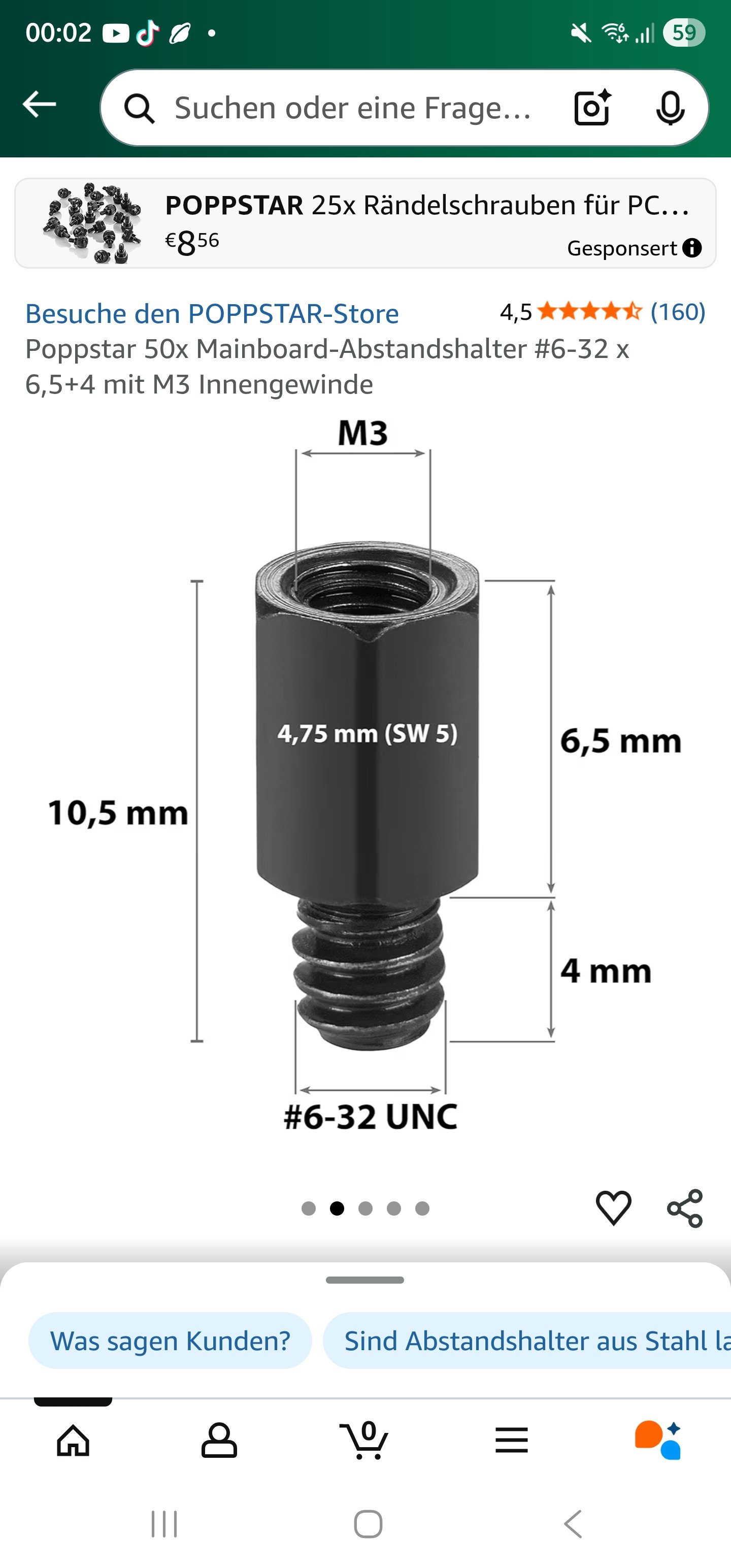

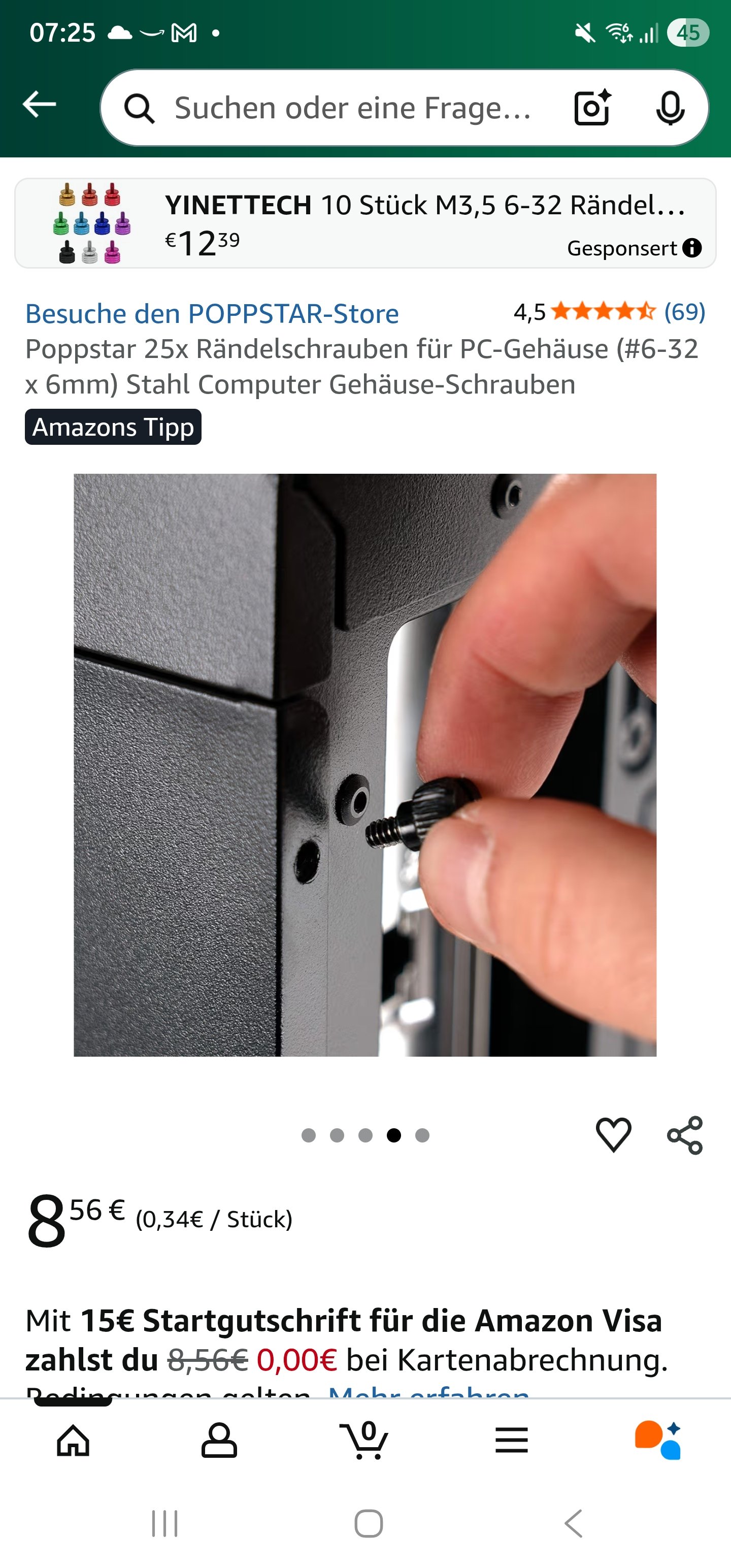

@iron_monkey Schau mal ganz oben Seite eins dort sieht man es dort sind die Gummis drüber werde es jetzt aber folgendes tun und mir diese hier bestellen UNC #6-32 wenn die vom Netzwerk und die anderen Schrauben passen müssen das die richtigen sein. Dann werde ich die Scheibe mit den Gummis und den neuen Schrauben fest ziehen. Das muss dann passen!
Reaktionen: iron_monkey

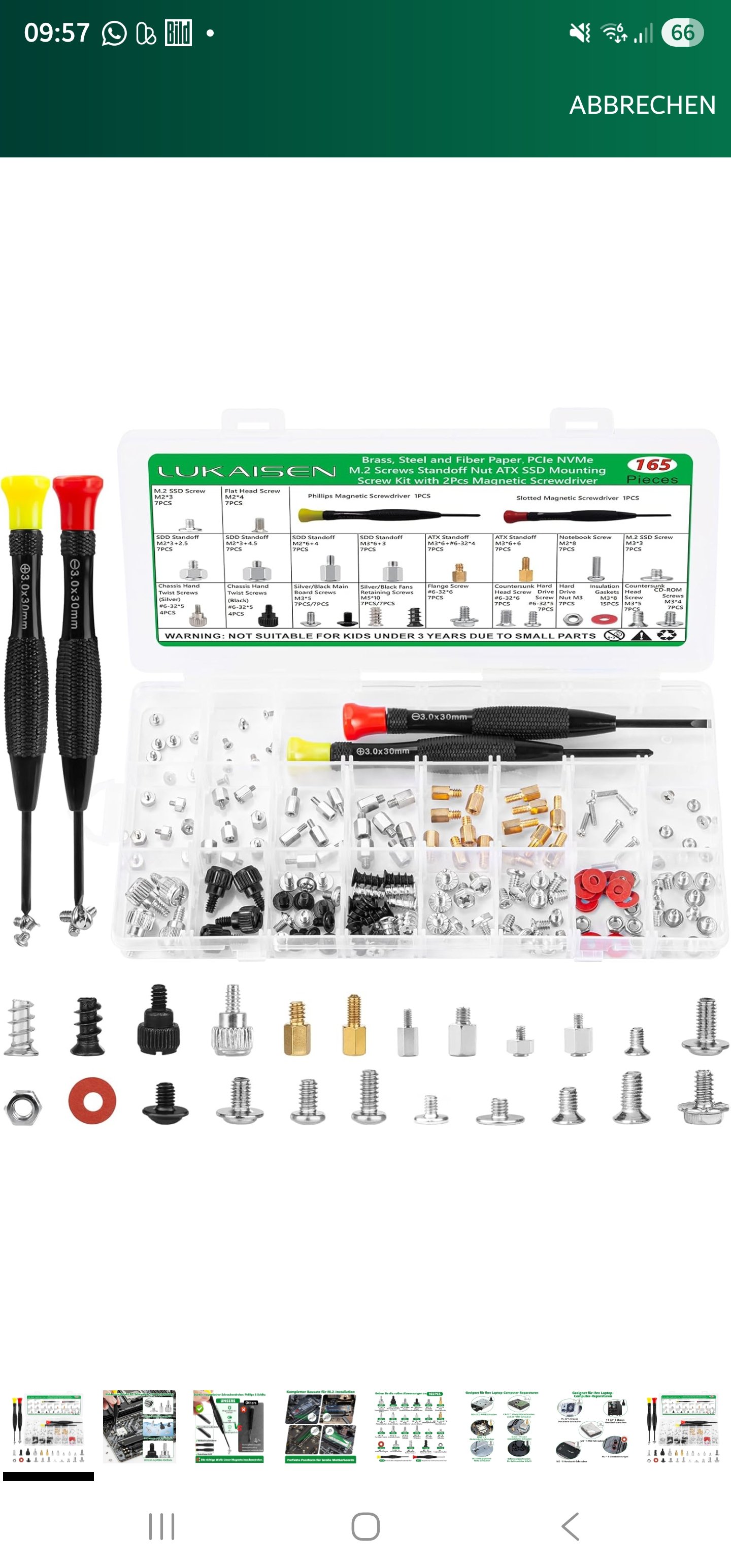

Bestelle mir jetzt das Set hier kommt Morgen direkt und dann hoffe ich das es passt!

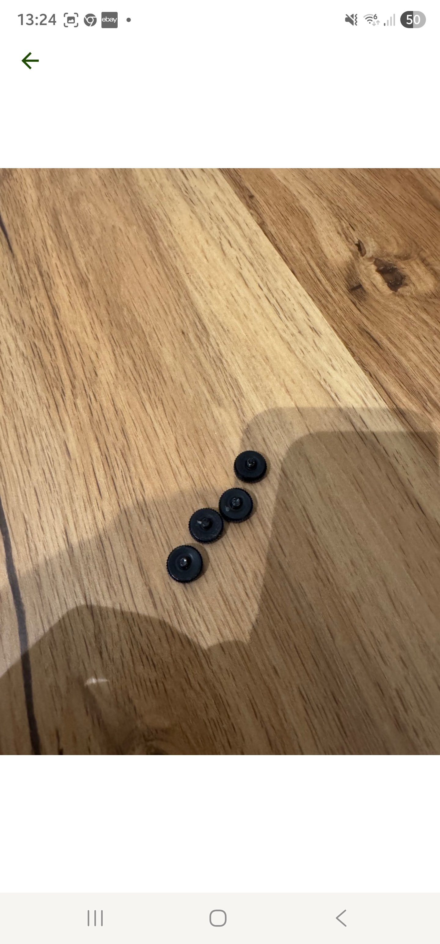

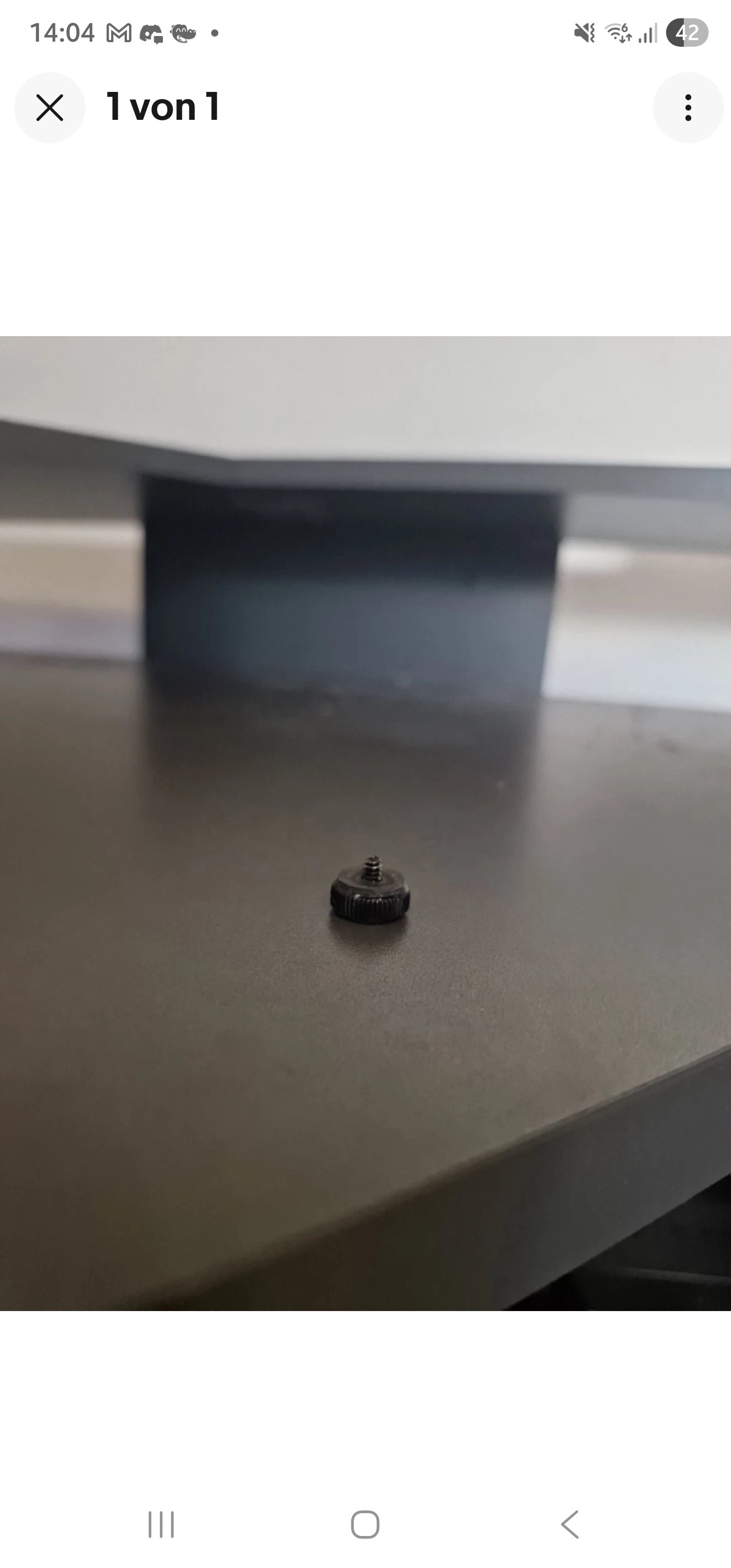

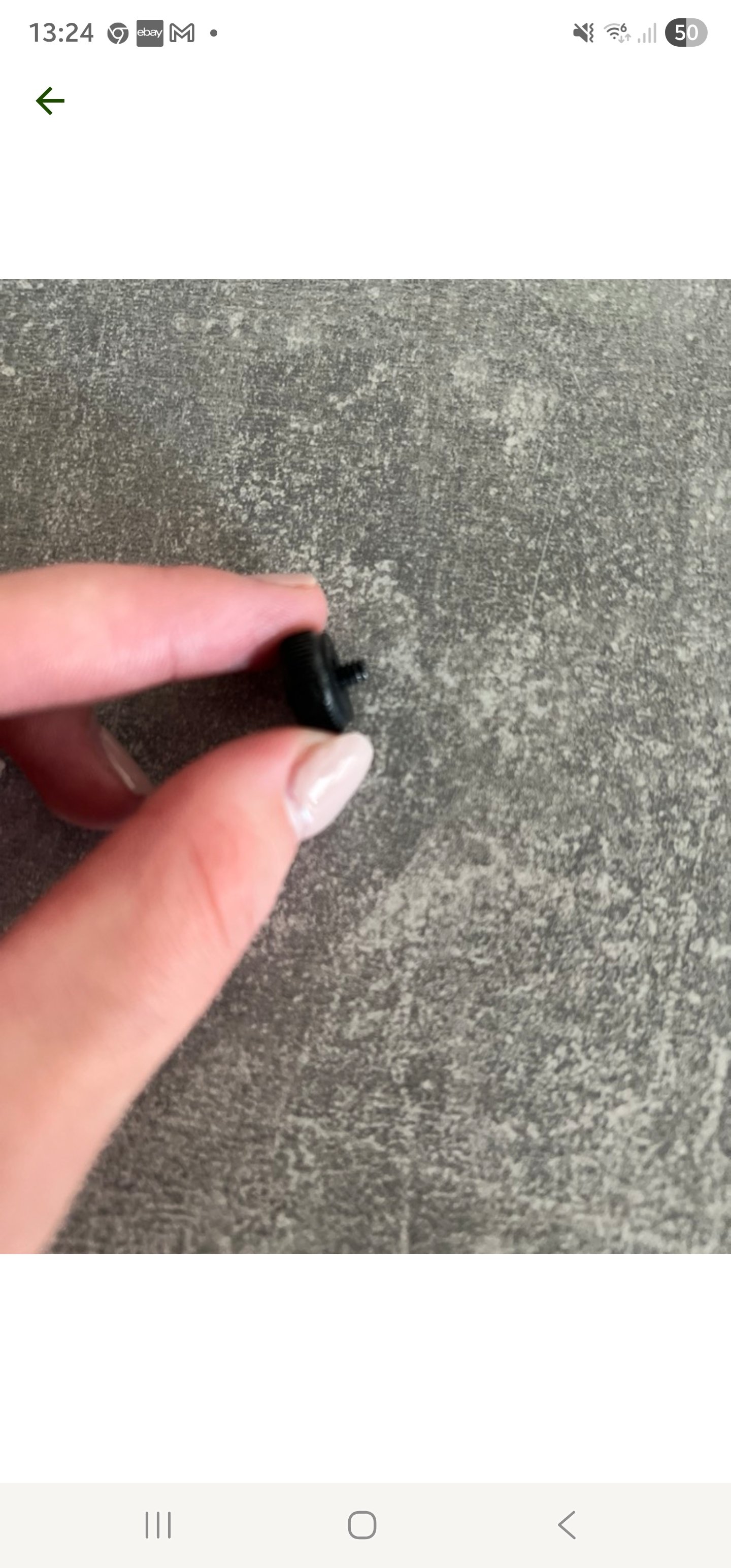

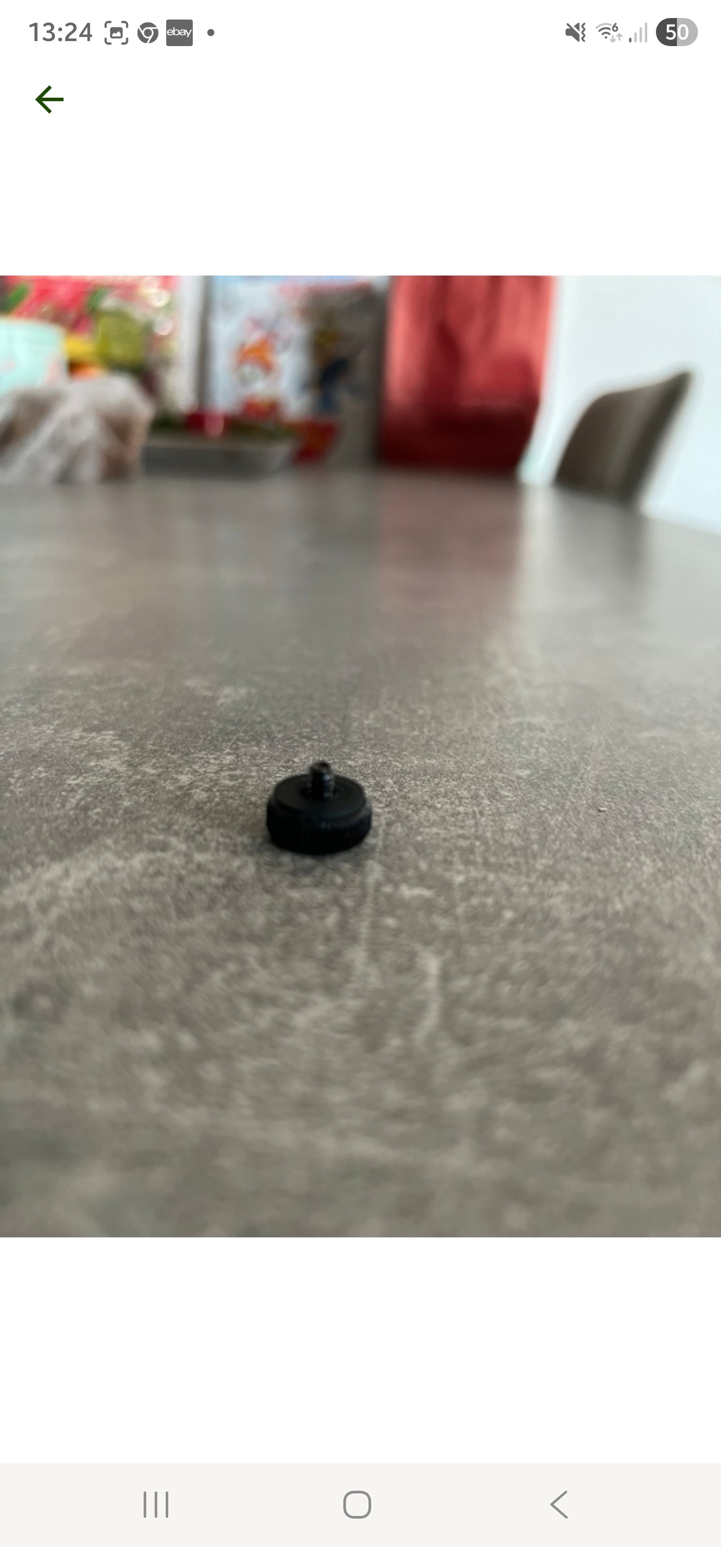

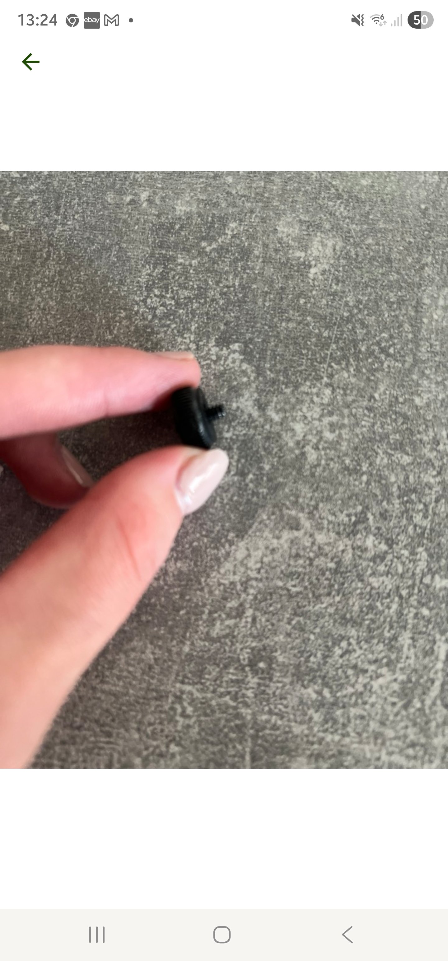

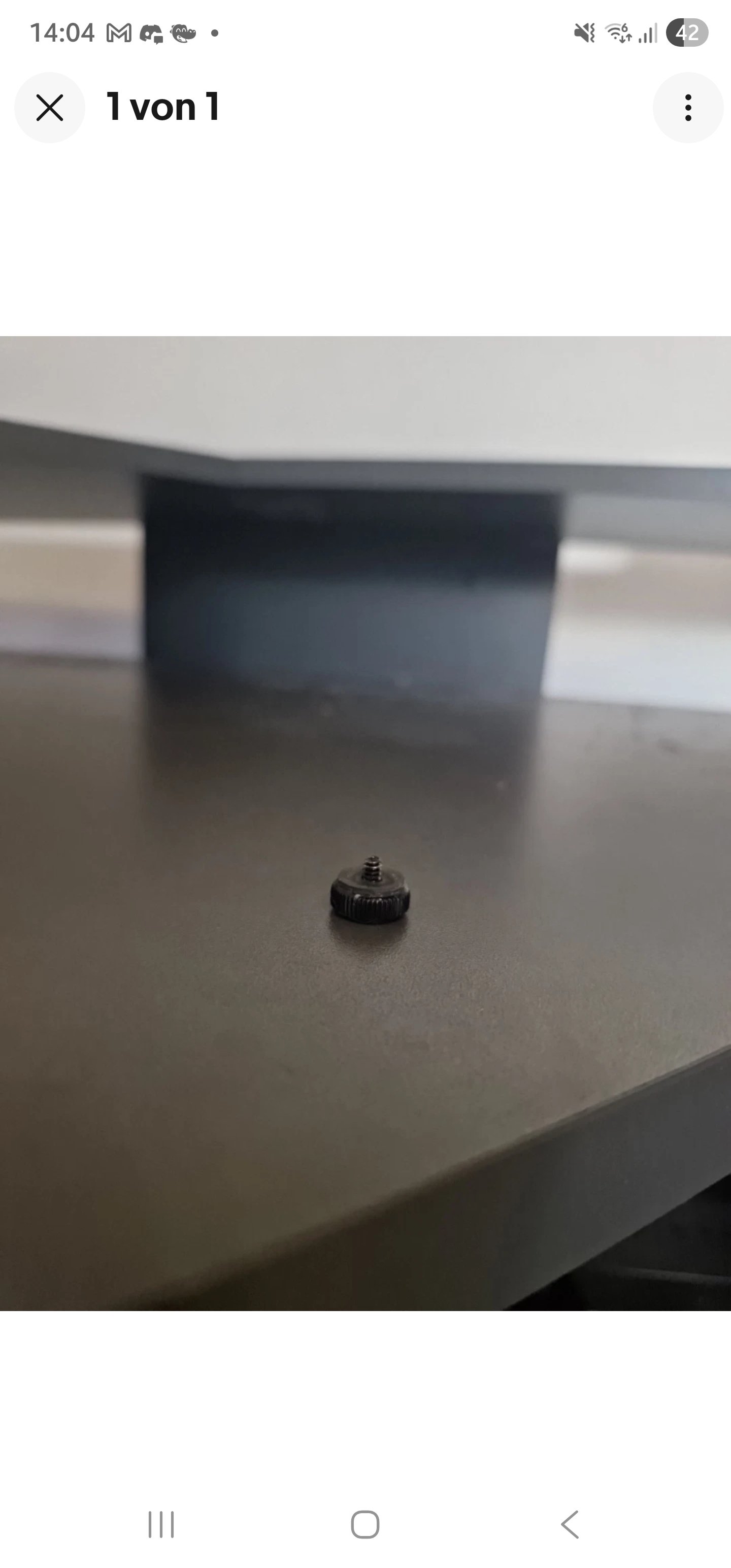

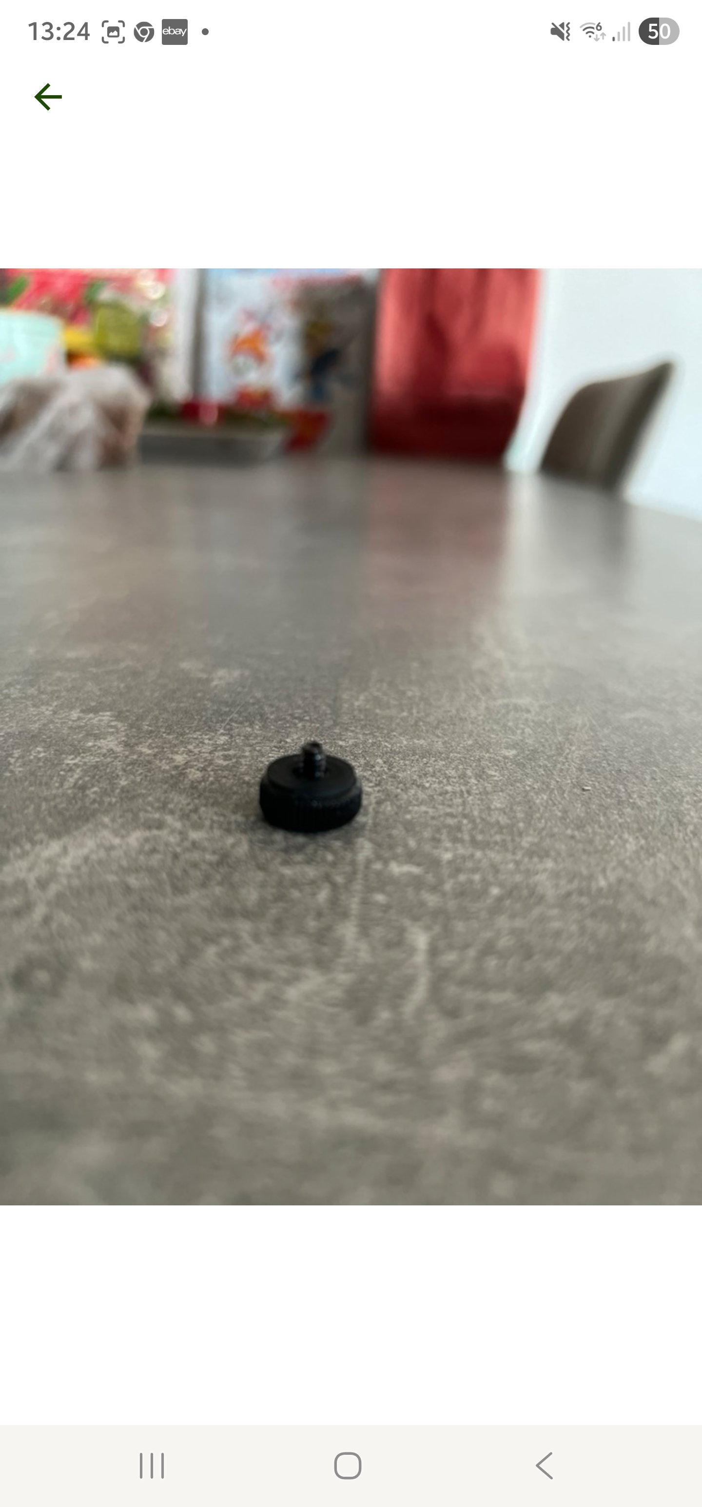

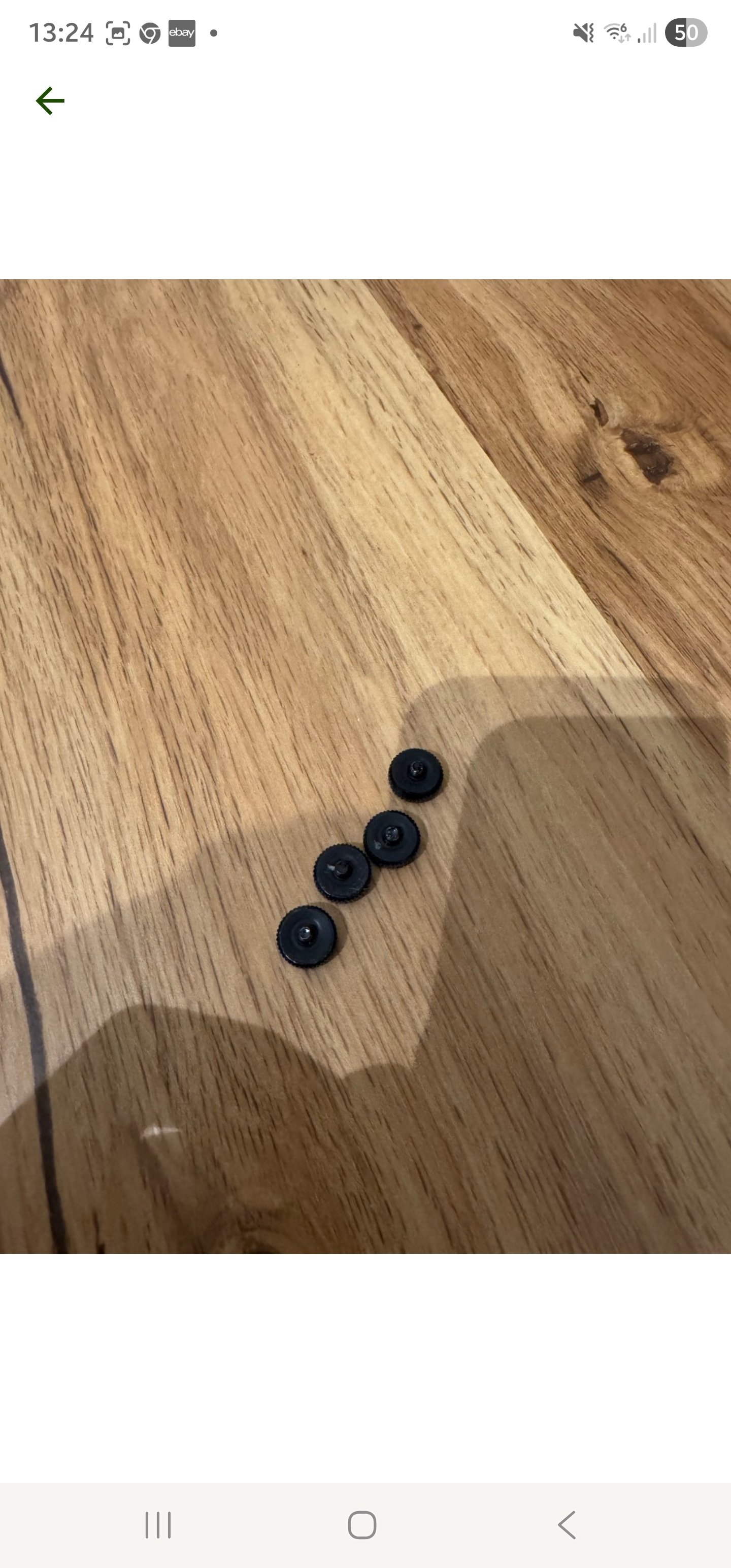

Hab jetzt nochmal die Original Schrauben als Bild von einigen bekommen was mache ich jetzt am besten? Ja ihr habt mir schon mehrere Möglichkeiten gegeben. Hab schon überlegt ohne Abstandsteil direkt die Scheibe ans Gehäuse aber dazu bräuchte ich ne längere UNC 6-32 Schraube da ich durch das Glas muss würde dann auch irgendwas an Unterlegscheibe drunter machen
Oder ich kürze die jetzigen die ich gestern bekomme habe
Ne Metallsäge und ne Feile lösen dein Problem vielleicht. Auf jeden Fall aber ausprobieren, perfekt ist das nicht!
Du beschädigst den Anfang vom Gewinde damit, kann also sein, dass du dann Schwierigkeiten hast die Schraube ins Gewinde zu drücken, damit sie greift.

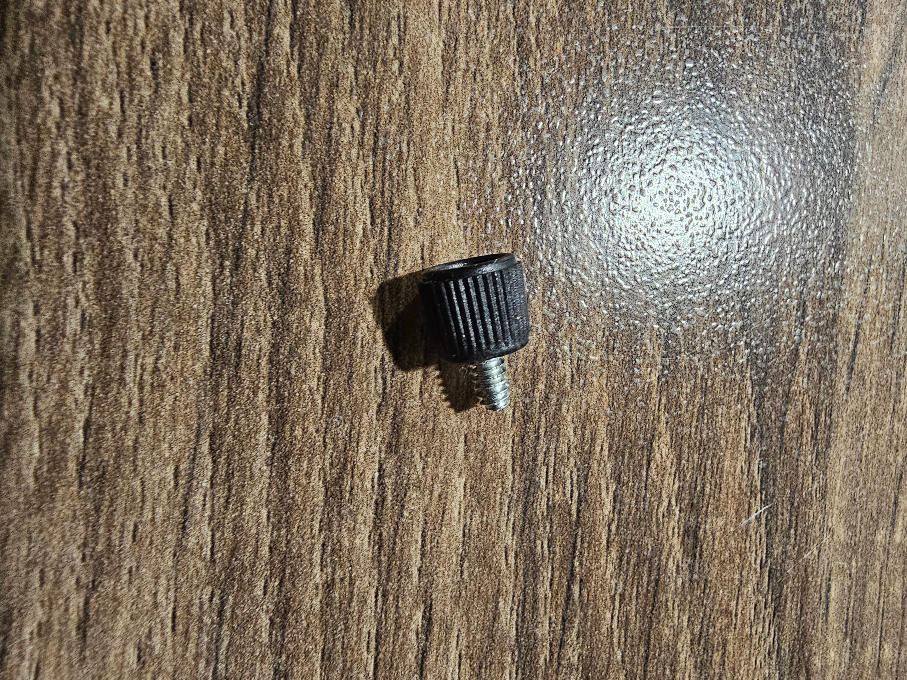

Ja das stimmt auch wieder oder ich bestelle jetzt das Set wo die anderen Schrauben drin sind. Probiere es aber nochmal mit Unterlegscheiben. Ach so und kann ich den Abstandhalter irgendwie wieder fest bekommen wo der Gummi drin drüber ist da scheint das Gewinde schon etwas durch zu sein. Kleben oder was ums Gewinde wickeln? Danach ist aber Schluss hier will Euch nicht weiter Nerven 🤣

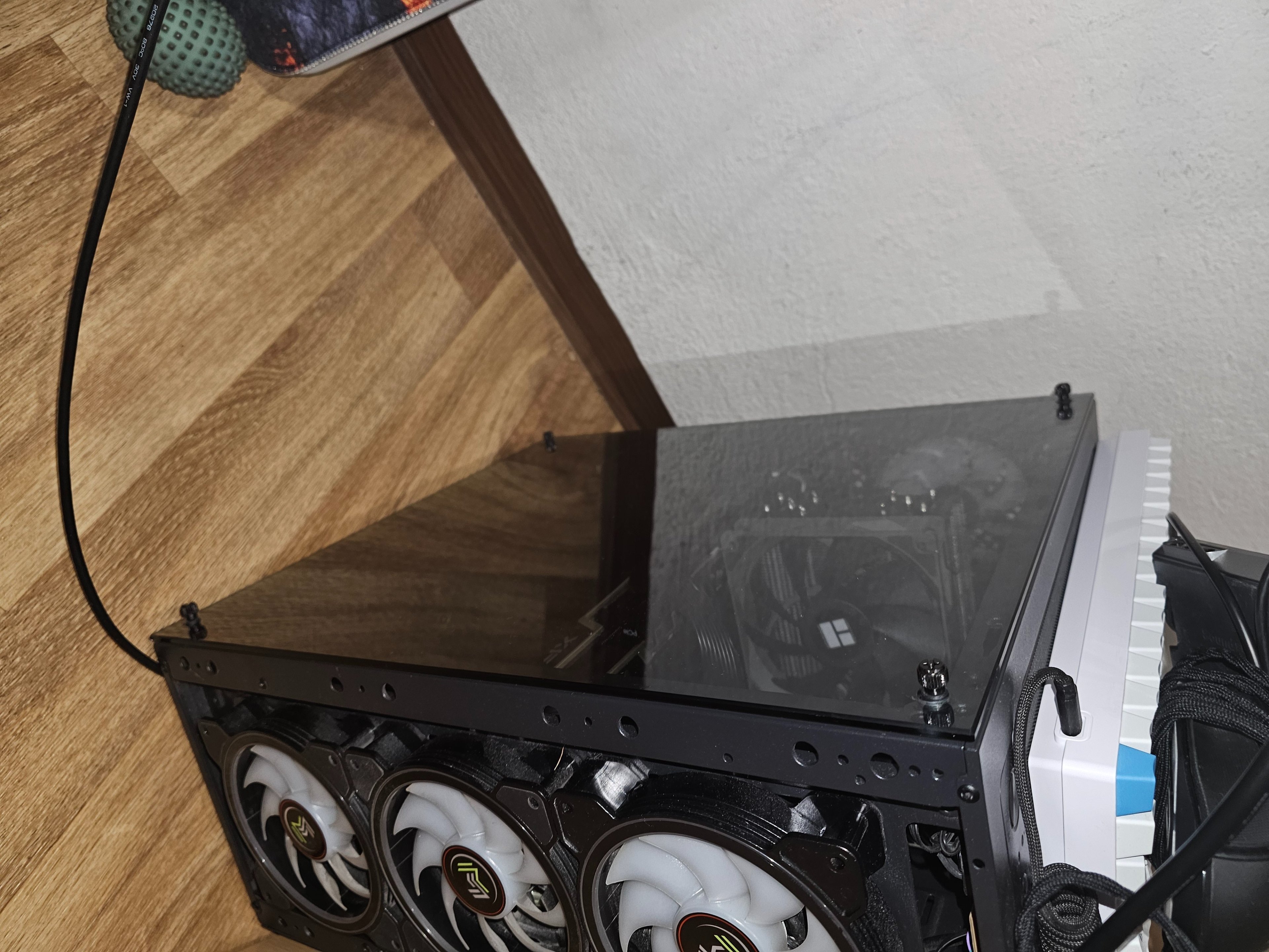

Mega bin super zufrieden Gewinde passt auch also am Ende 6-32 UNC
