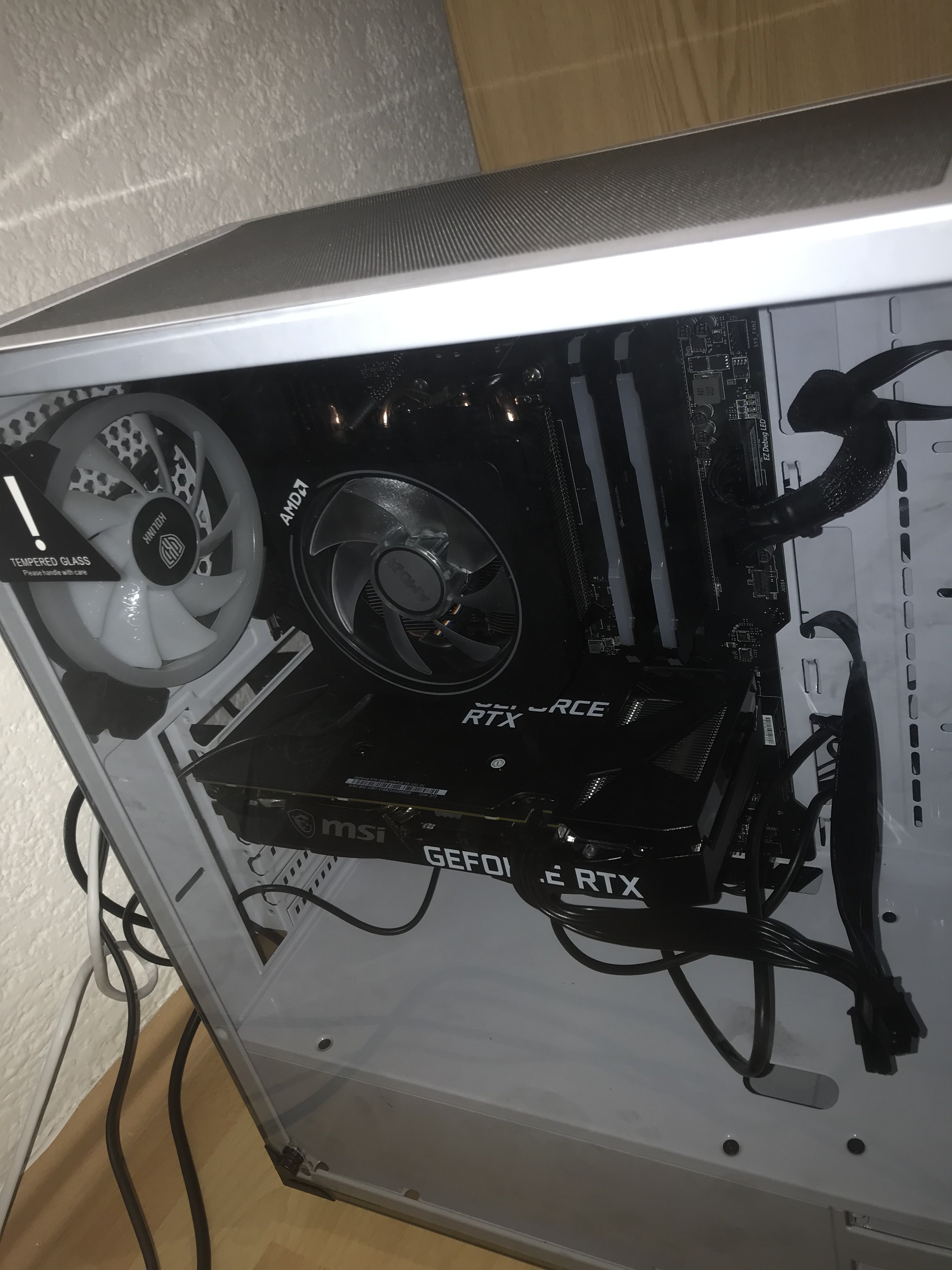

Also: ich hatte eine sehr heiße Cpu Temp und habe deshalb mein Gehäusefenster an der Seite mal abgeschraubt und bin in Warzone von durchschnittlich über 82 grad auf maximal 70 grad gekommen meistens aber eher zwischen 65-70 grad (mit offenem Seitenfenster) die Gpu Temp ist auch besser geworden und an den anderen Komponenten konnte ich auch kein NEGATIVEN Unterschied sehen. Aufmachen würde ich es bei aufwendigen Games und während dem normal Betrieb, Betrieb mit leistungsschwächeren Spielen und während ich mein Pc nicht nutze würde ich das Seitenfenster wieder zu schrauben,damit während dieses Zeitraums nicht allzu viel Staub reinkommt. Staub würde ich dann regelmäßig säubern, das ist für mich grundsätzlich sofern ich es nicht allzu oft machen muss kein Problem. Haustiere hab ich nicht,Rauche tue ich nicht und das Flüssigkeit Auf mein Pc kommt ist sehr unwahrscheinlich da mein Pc schon gut weit weh von meinem Sitzplatz ist. Welche Gefahren würde es geben, Welche Nachteile würde es geben und würdet ihr es mir empfehlen?

Was hast du denn an Lüftern drin und wie rum? Mach mal ein Bild.

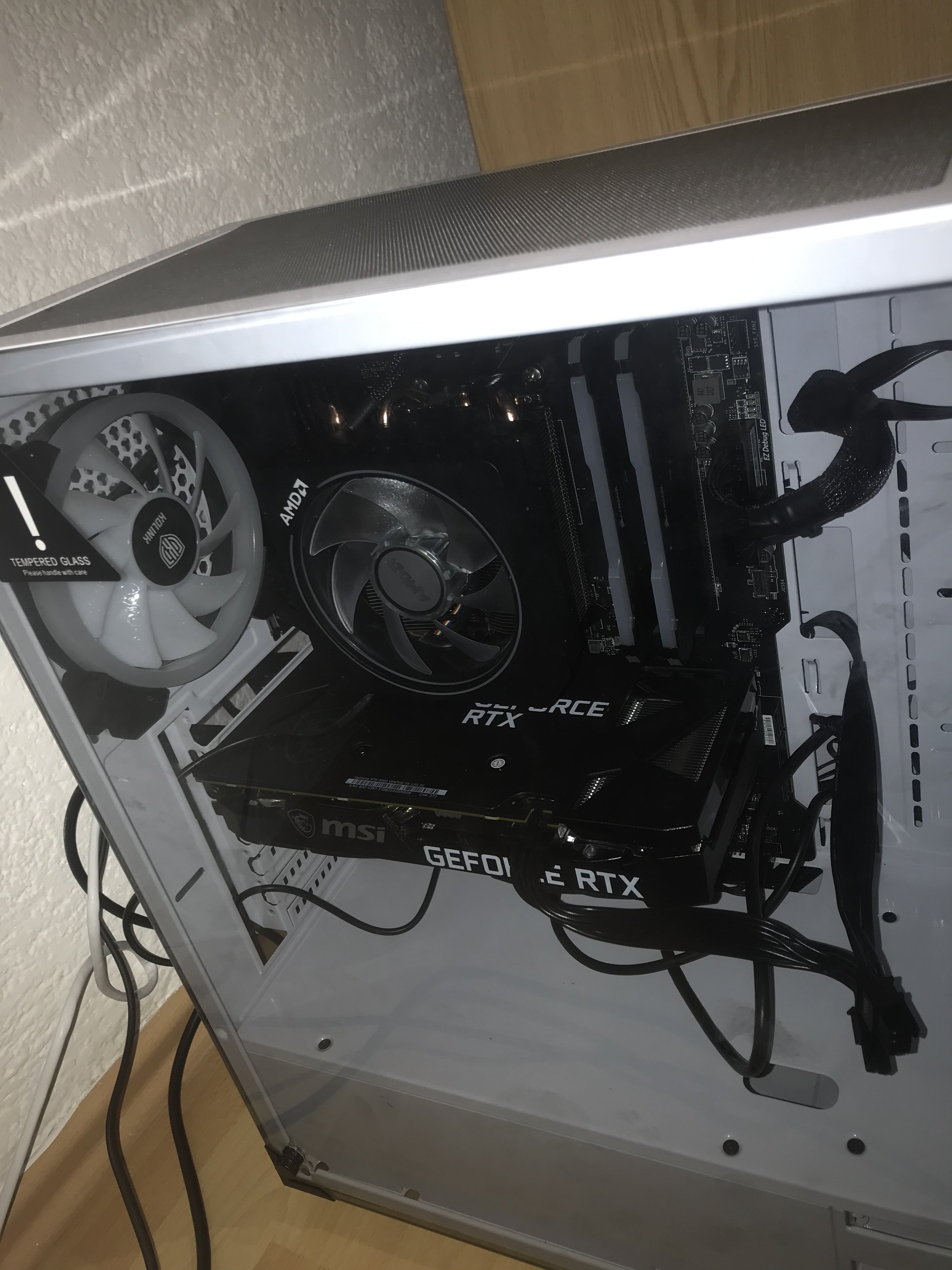

Sieht jetzt eigentlich nicht so schlimm aus.
Der Grund ist, dass man normalerweise bessere Temperaturen mit geschlossenem Seitenfenster hat ;)
Schaden tut's net wenn es offen steht.

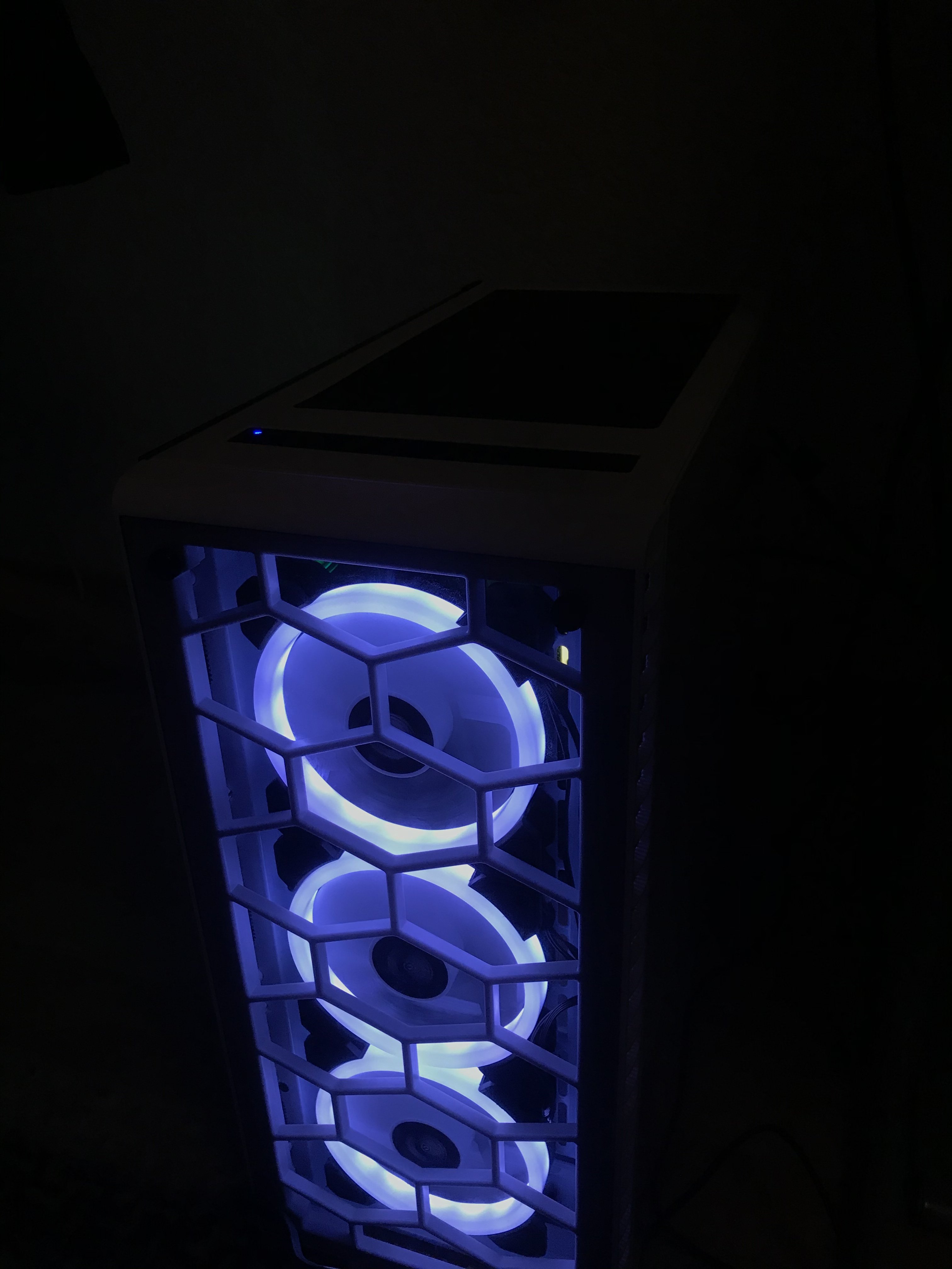

Die Büchse ist halt recht dicht mit der Scheibe vorn und daher die 3 Lüfter hauptsächlich optisch sinnvoll.
Du kannst entweder die Scheibe vorne abnehmen oder noch 1-3 Ablüfter oben reinschrauben.Im Idealfall nimmste dazu noch 1-2 Slotblenden unter der Graka raus..denn zieht die Luft ganz gut für alle Komponenten.
