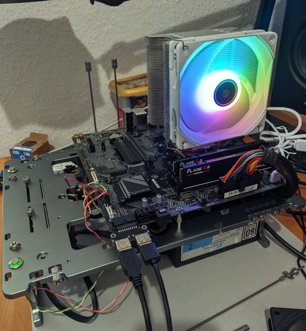

Luftig ist nur sowas. Kann man sich an die Wand hängen, in das Regal oder auf den Tisch stellen.
Mit Gewindestangen, eine liegt testweiste daneben, kann man noch eine Abdeckung mit einer Plexiglas oder Material eigener Wahl umsetzen und es sogar unter dem Tisch verankern.
Interessanterweise ist das der bis jetzt beste PC Gehäusekauf für mich, wenn man bei solch einem Produkt vom Gehäuse sprechen kann, nehme ich mal das CS-601 raus. Das ist bis auf ein leicht hörbares Lüfterlagerschleifen, negativer nur der jetzt umgedrehte und nun leicht ratternde Netzteillüfter auf Armlänge immer noch leiser als die verbauten Festplatten 1,5m weiter weg.
Der CPU Lüfter wird noch vor dem RAM montiert um die restlichen Luftabrissgeräusche zu beseitigen und der ATX Stecker erhält einen 90Grad Winkeladapter um den CPU Lüfter besser montieren zu können. Vielleicht baue ich mal testweise die RTX3060Ti Ghettomod drauf.
