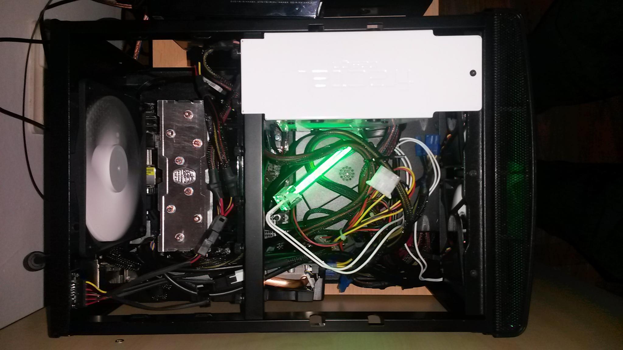

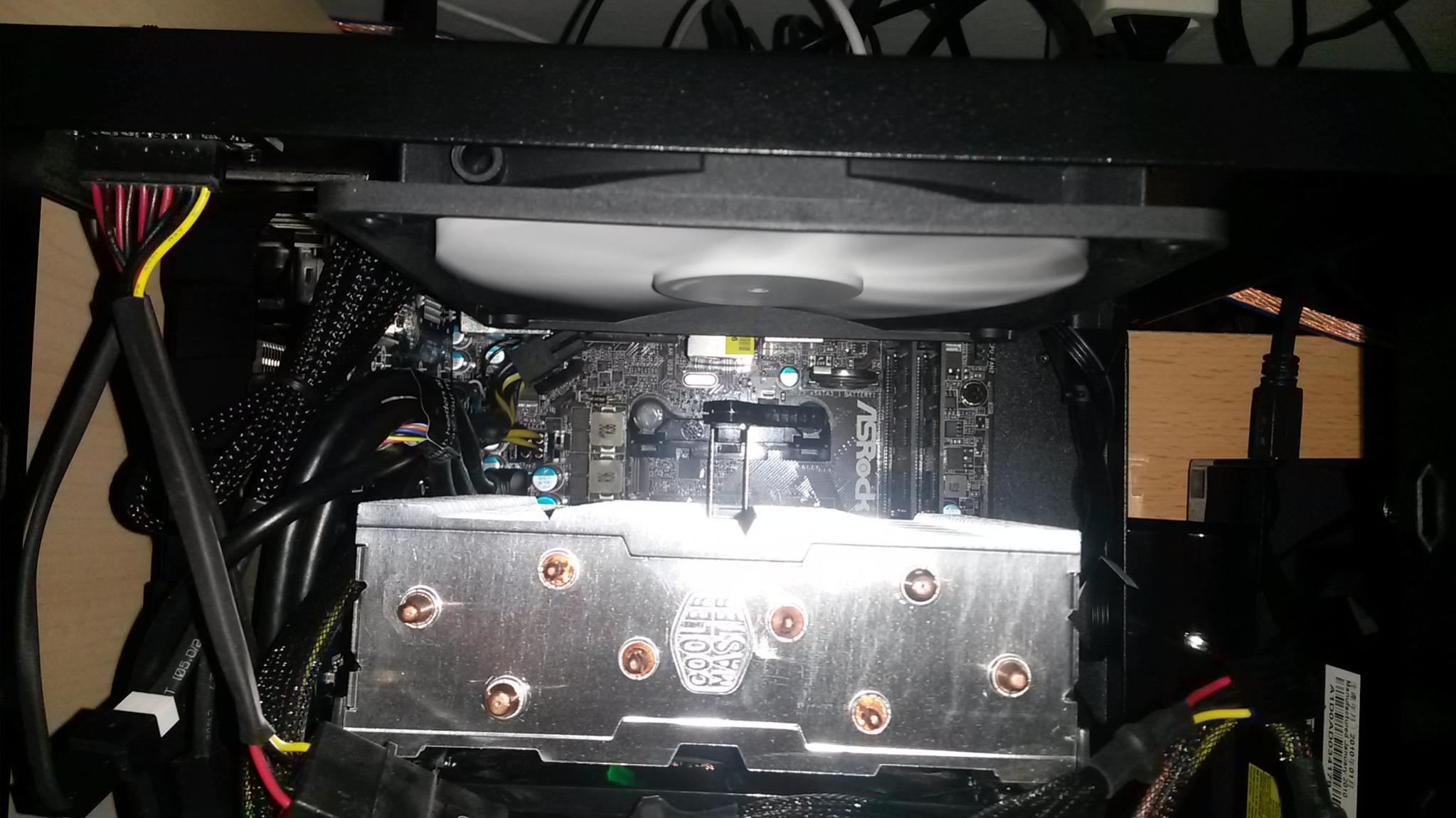

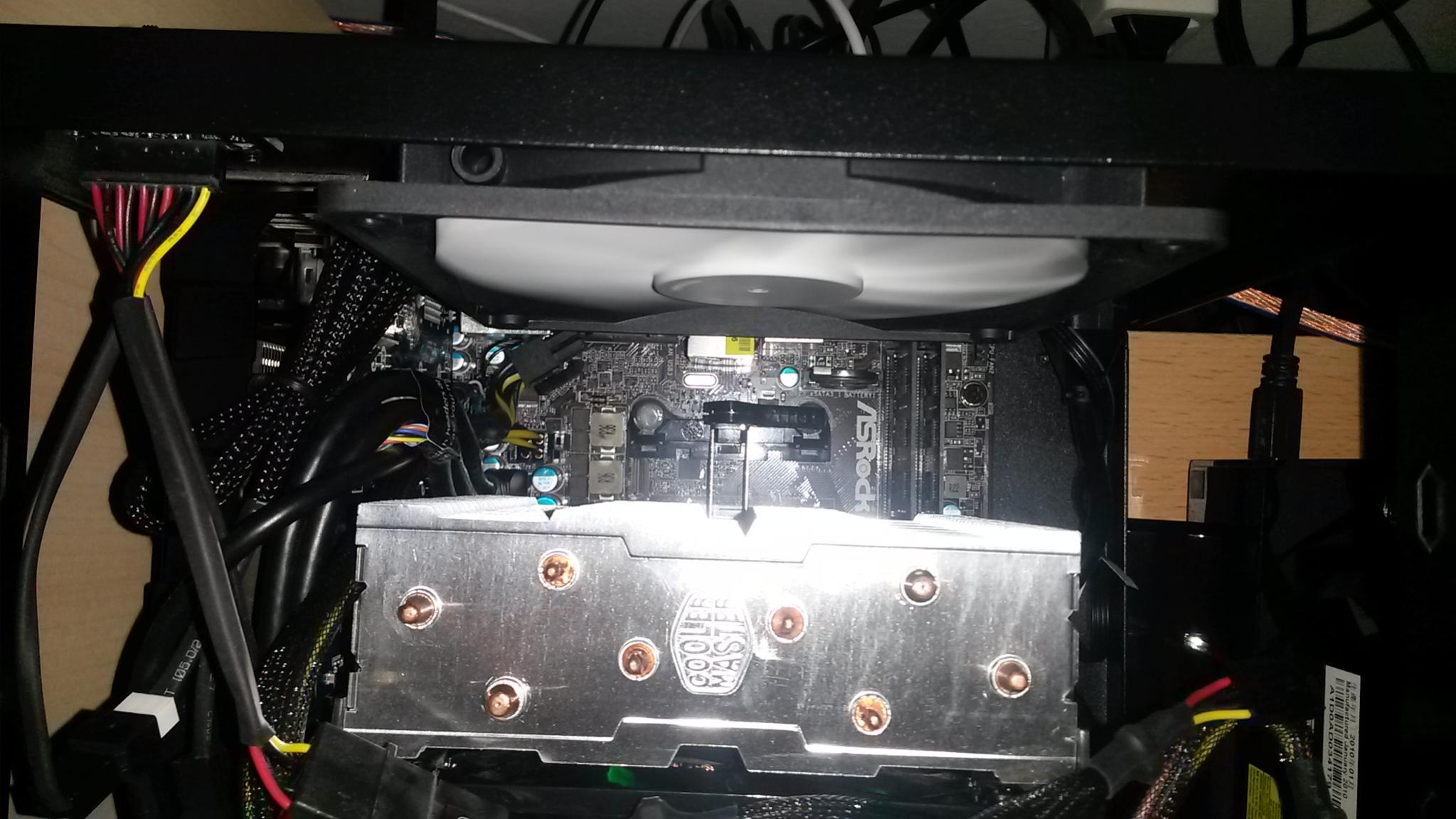

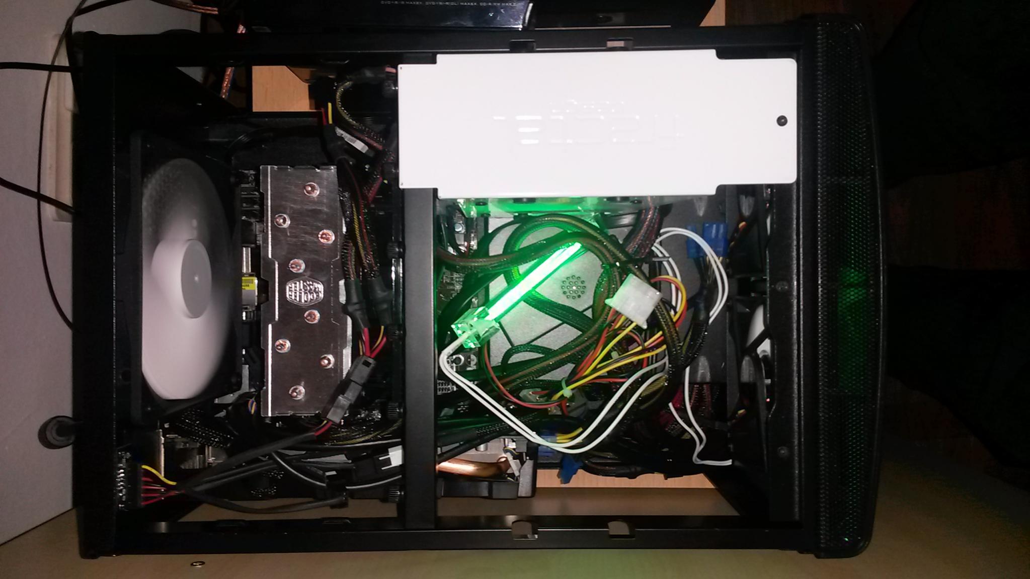

ich habe einen Athlon II X4 750K mit einem Cooler Master Hyper T4 in einem Fractal Design Node 304. Das ganze sieht so aus:
Nun ist der Lüfter des T4 zwar nicht laut, aber doch hörbar wenn es ruhig im Raum ist und die Lüfter des Node sind in den beiden höheren Stufen ebenfalls deutlich hörbar, wie es auch in dem verlinkten Test beschrieben ist. Jetzt frage ich mich gerade ob es funktionieren würde, wenn ich den 140mm-Lüfter des Node durch einen leisen PWM-Lüfter ersetzte (z.B. Alpenföhn WingBoost 2, bei Caseking) und an den Anschluss des CPU-Lüfters stecke sowie den Lüfter des T4 ganz entferne.
Hättet ihr sonst noch andere Vorschläge für 140mm-Lüfter?

Grundsätzlich wird es funktionieren. Du könntest dir ja auch aus Karton einen "Schacht" bauen, das der Gehäuse Lüfter die Luft direkt über den Kühlkörper ansaugt. Muss ja nicht 100% dicht sein.

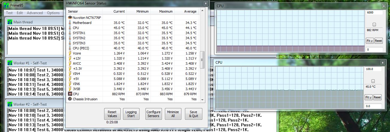

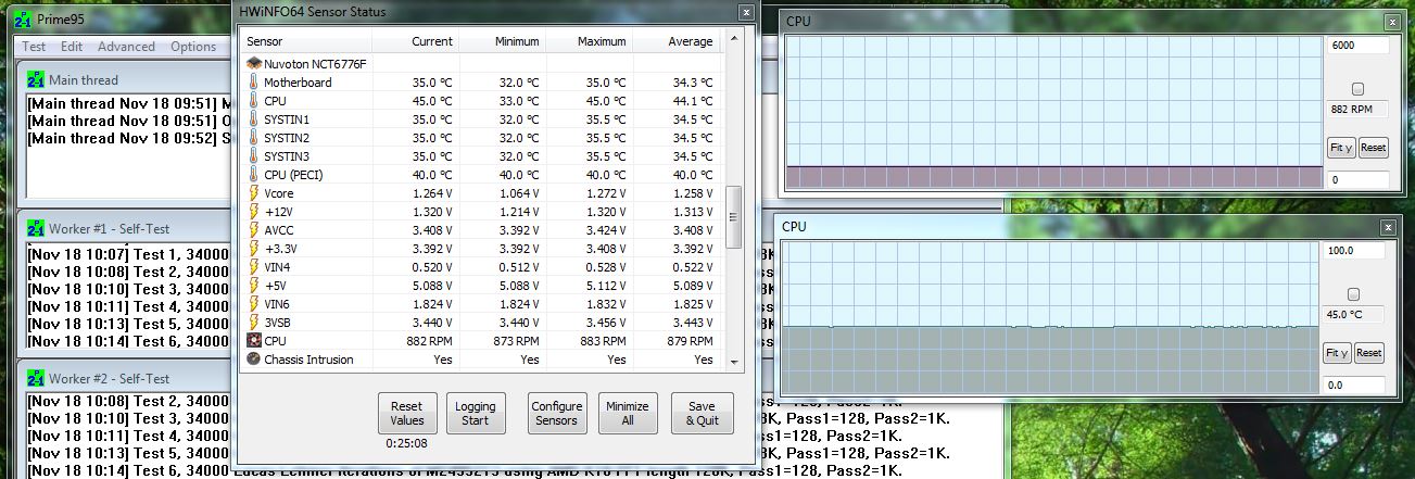

Hab jetzt mal prime95 25 Min. laufen lassen und die Temperatur blieb bei 45°C laut HWiNFO64. Die Lüfter des Gehäuses waren auf der niedrigsten Stufe. Bei Bedarf werde ich die CPU zwar noch übertakten, aber es scheint ja noch Luft nach oben zu sein.

Mit den Temperaturn die du angegben hast, sollte es ohne probs funktionieren.
grundsätzlich kannst du nix kaputt machen, wenn es zu heis wird, schaltet sich der Rechner ab.
