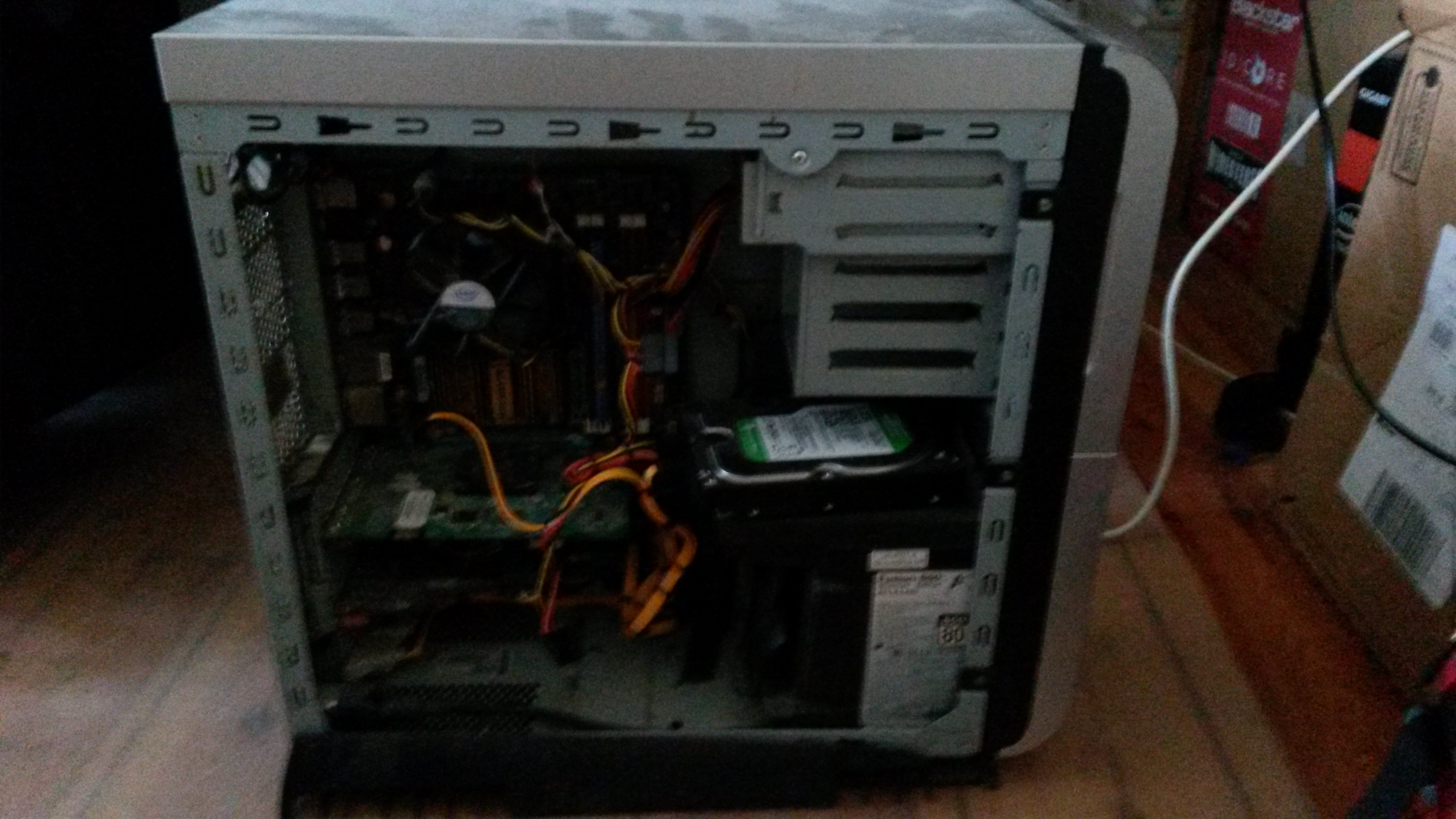

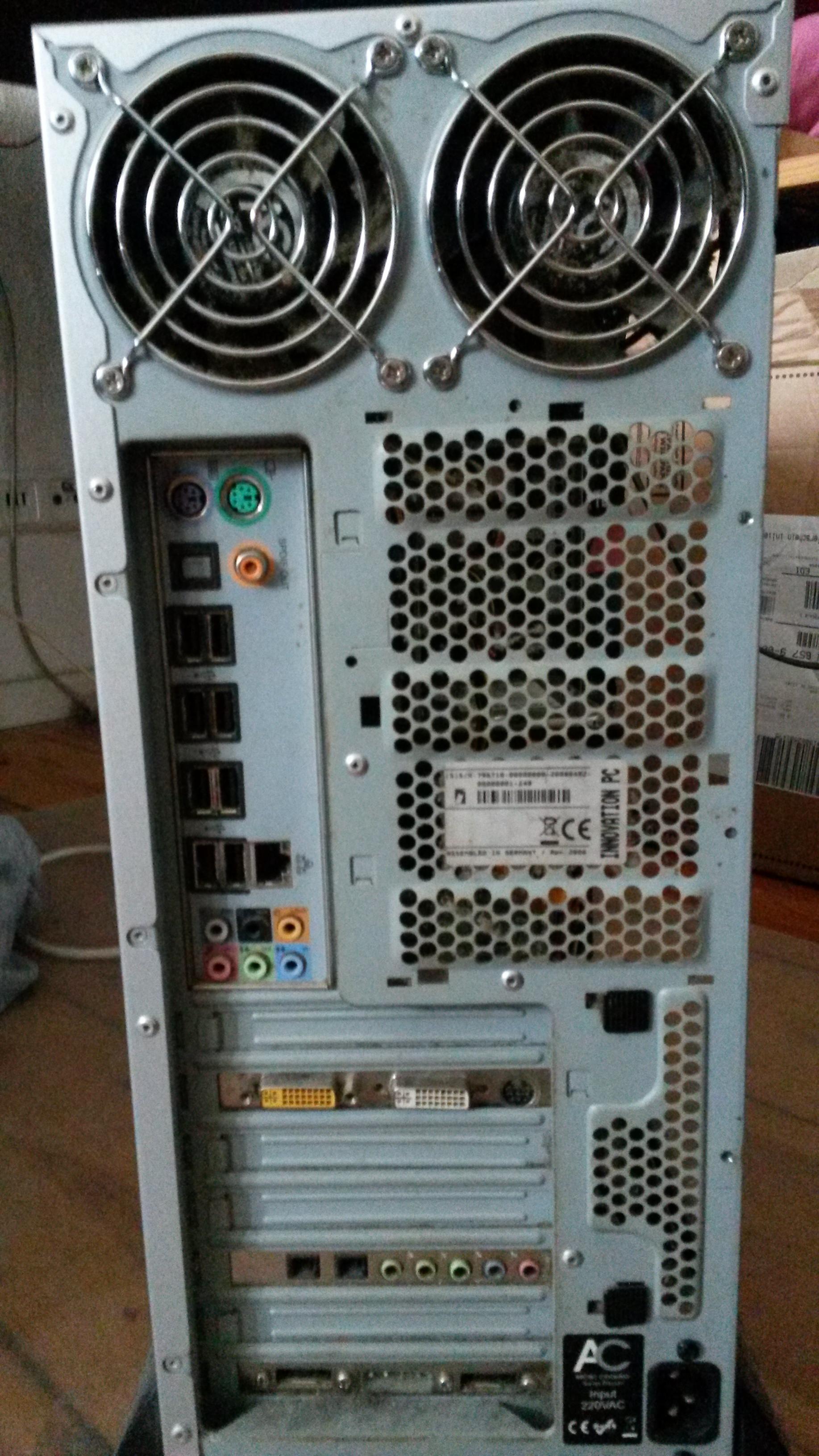

2. Mein Gehäuse habe ich im Internet nicht gefunden, deshalb habe ich im Anhang 2 Bilder angefügt und hoffe damit kann man eine Aussage treffen ob ich es weiterbenutzen kann?

1. das alte netzteil würde ich mit so einer grafikkarte nicht mehr verwenden. abgesehen davon das die kondensatoren mittlerweile vermutlich in keinem besonders guten zustand mehr sind, ist die leistung auf der 12v schiene vermutlich zu gering. ich selbst stehe momentan mit meinem Arctic Cooling Fusion 550R vor dem gleichen problem.
2. das gehäuse sieht ok aus, nur kann ich nicht genau erkennen wie das netzteil da verbaut ist. hier wäre darauf zu achten das der platz unter dem netzteil frei ist, da die meisten netzteile (im gegensatz zu deinem jetzigen) den lüfter auf der unterseite haben.
