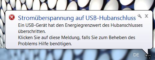

ich bekomme seit heute folgende Fehlermeldung, wenn ich etwas in den Front USB 3.0 hineinstecke (egal was für ein Gerät). Es hat alles vor kurzem als ich am Rechner war noch funktioniert.
Der Front USB 3.0 ist der eines Fractal Define R4
Das Mainboard (Asrock Z68 Gen 3 ) hat leider keinen internen USB Anschluss, also ist dieser hier eingebaut:
SilverStone SST-EC04-P, 4x USB 3.0, low profile, PCIe 2.0 x1
http://geizhals.at/de/silverstone-sst-ec04-p-a860574.html
Ich habe schon den Stromanschluss gewechselt, die Treiber und Firmware des Controllers auf den neuesten Stand gebracht. Leider kein Erfolg.
Die hinteren Anschlüssse des Controllers funktionieren einwandfrei.
Die USB 2.0 Verbindungen des Gehäuses sind in Ordnung, sowie alle restlichen USB Anschlüsse des PCS.
Kann es der Controller sein, oder sogar der Anschluss des Gehäuses, welcher defekt ist? Wie kann ich das Problem am besten testen bzw. lösen?
Danke schon mal!
Ich hatte sowas mal aufgrund eines Displayportkabels welches von Grafikkarte zum Bildschirm ging :D
Hast du vielleicht irgendwelche Kabel in letzter Zeit ausgetauscht oder neu angeschlossen?
Der Rechner war bestimmt 5 Monate ohne dass er überhaupt geöffnet wurde.
Leider haben neue Treiber u. Firmware das Problem nicht gelöst.
Was kann ich denn tun, um herauszufinden, ob der Front USB 3.0 defekt ist oder der Silverstone-Controller?
