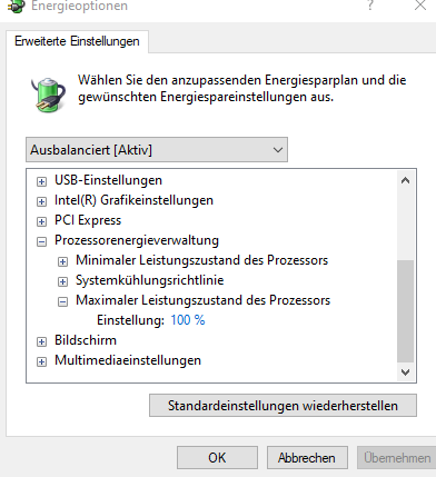

Die maximale Prozessorleistung in den Energiesparoptionen von 100% auf 99% runter. Verlierst 5 FPS aber auch 20 Grad. War zumindest bei meinem R5 3600X so. War auch einer der Gründe wieso ich auf Intel umgestiegen bin. Ich hab mit dem neuen PC 21° Idle und 34° Vollast.
Wo? Noch nie was davon gehört. Oder gibt es die Funktion erst mit den Ryzen 5000ern....?
Unabhängig vom Prozessor gibt es die Möglichkeit seit... Windows XP?
