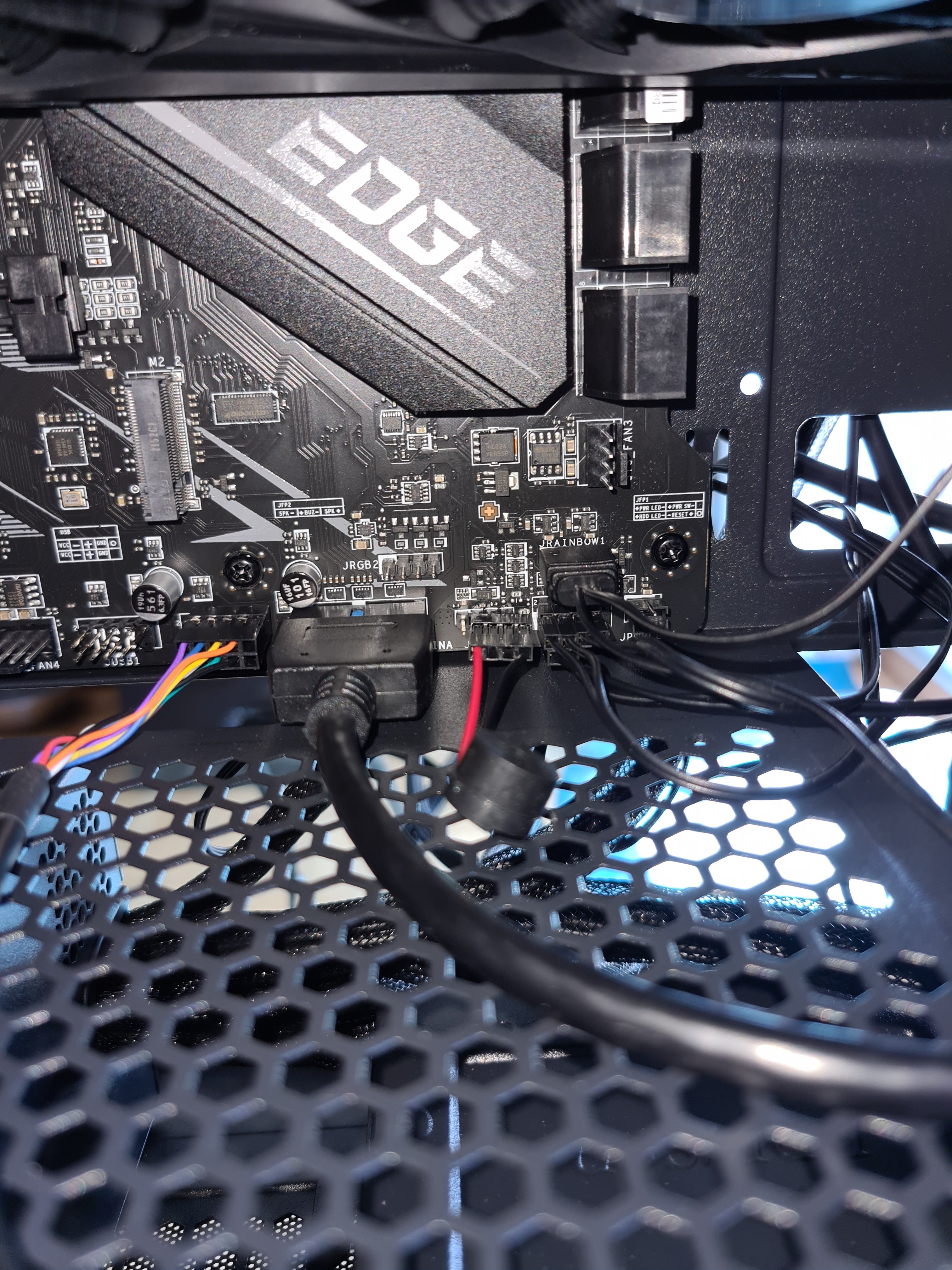

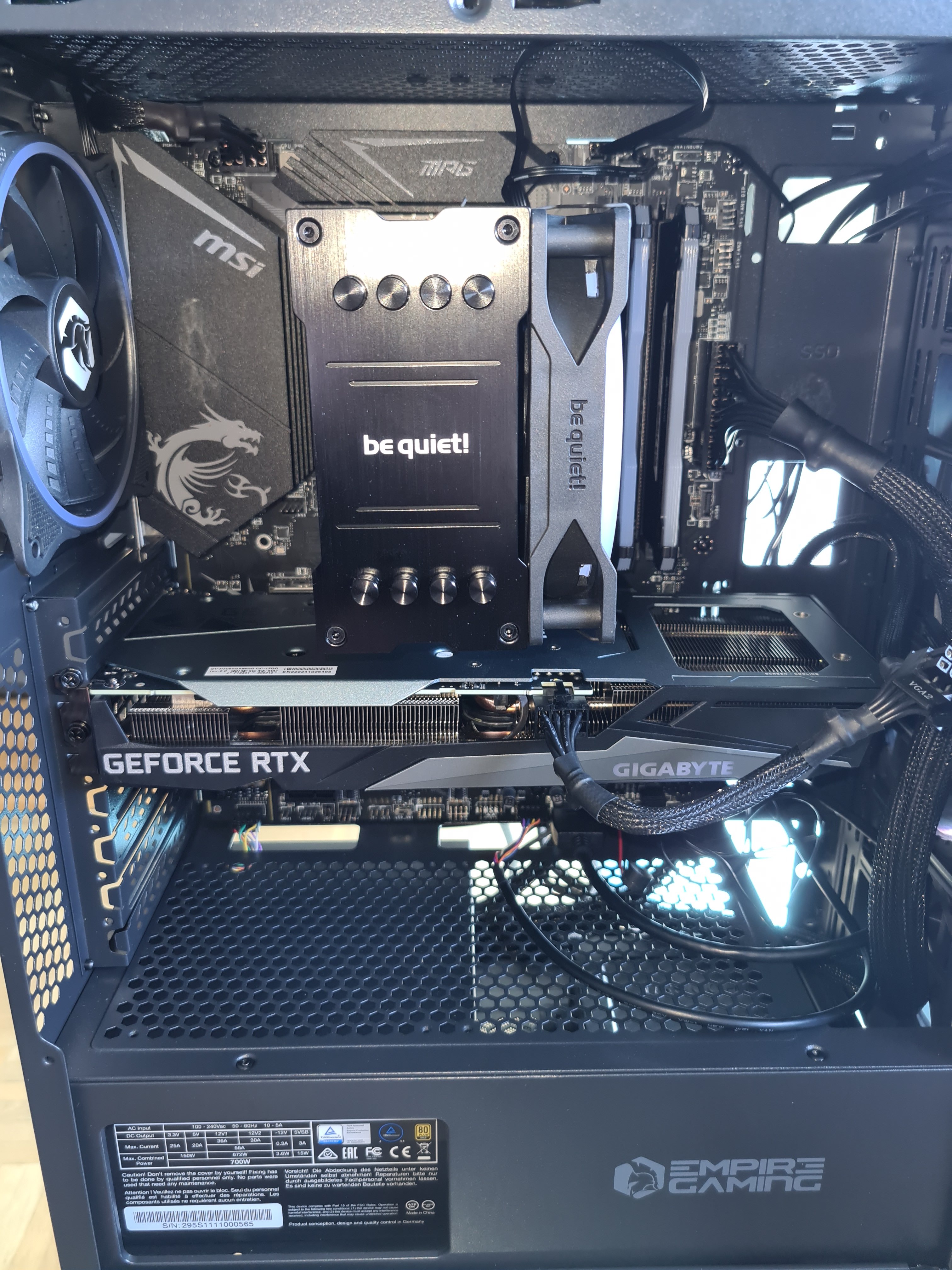

Ich bin nun fertig mit dem Zusammenbau meines ersten PCs. Nun scheint alles zu funktionieren bis auf die Gehäuse-Kühler. Diese drehen sich weder, noch leuchten sie. Hat jemand eine Idee, woran das liegen könnte? War mit den Kabeln schon ziemlich überfordert und weiß gerade gar nicht, wo ich anfangen soll den Fehler zu finden.
Habe am Netzteil auch noch einige Stecker über, wobei ich nicht weiß, ob das damit zusammenhängt.
Im Anhang mal ein Ppaar Bilder, vielleicht helfen diese weiter.
Danke im voraus.

Bitte nähere Angaben zum System vor allem Mainboard und Gehäuse und damit zur Steuerung.
Kurz:
Die Steuerung muss mit dem Mainboard verbunden werden. Wie? Dies steht im Benutzerhandbuch des Gehäuses und Mainboard. Damit geholfen werden kann, muss deshalb das Gehäuses und Mainboard bekannt sein.
Die Anleitung vom unbekannten Gehäuse bzw. der Steuerung lesen, da wird drin stehen, wie die Lüfter angeschlossen werden und wo Strom hin kommt.

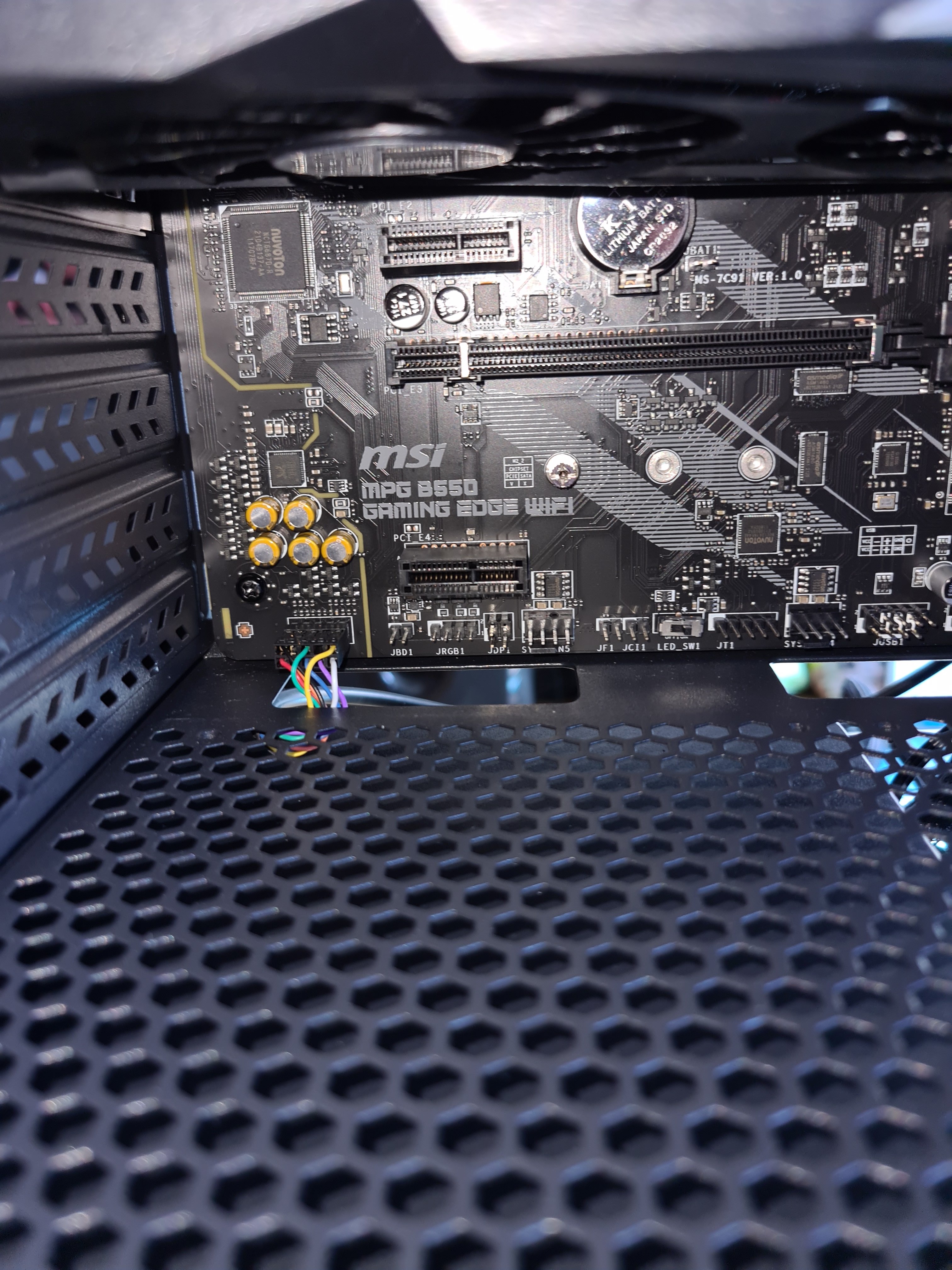

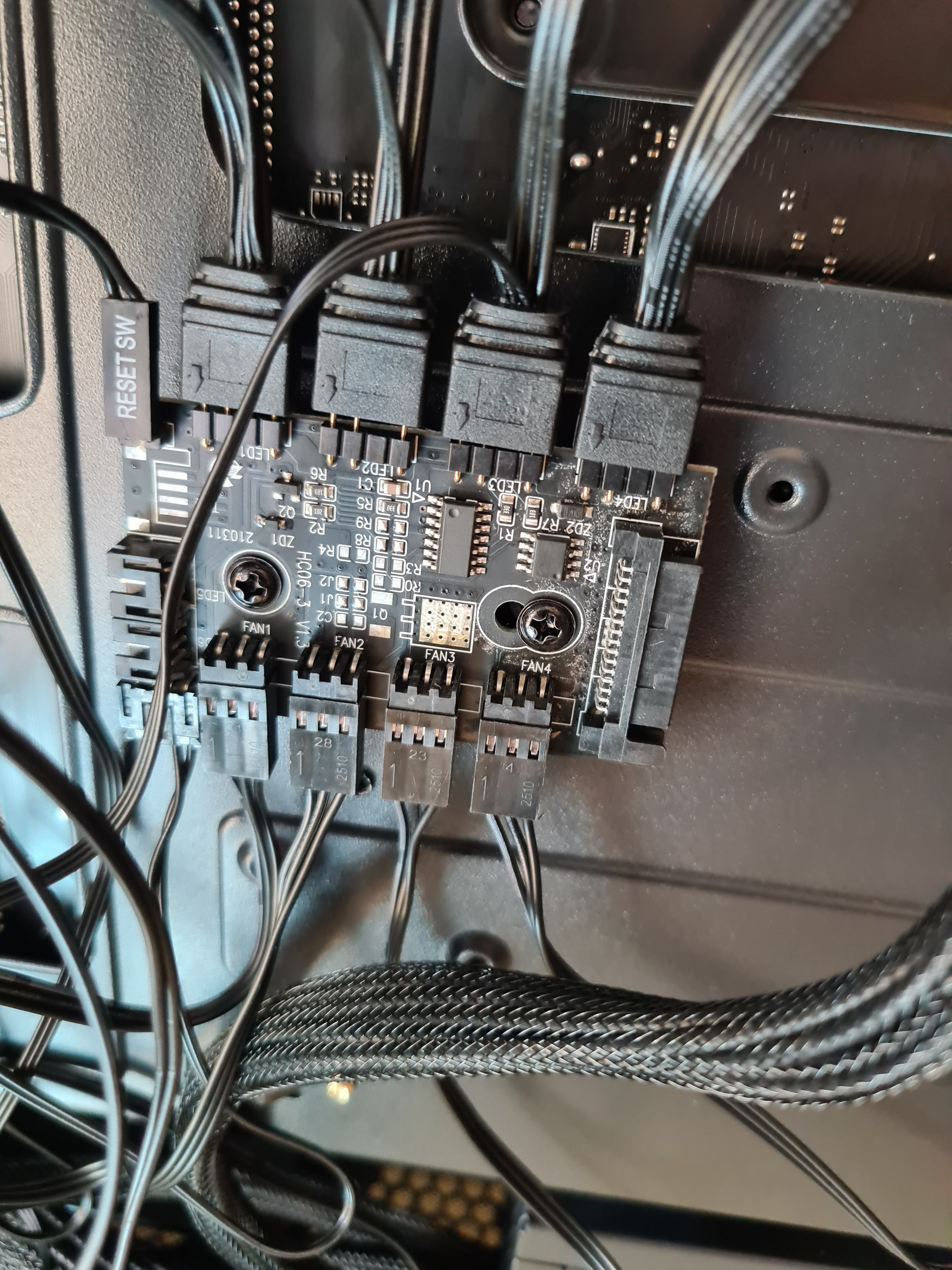

Es sieht so aus auf dem 2. Bild, als müsstest du einen SATA Stromstecker rechts an der Platine mit den Lüftern zur Stromversorgung anschließen.

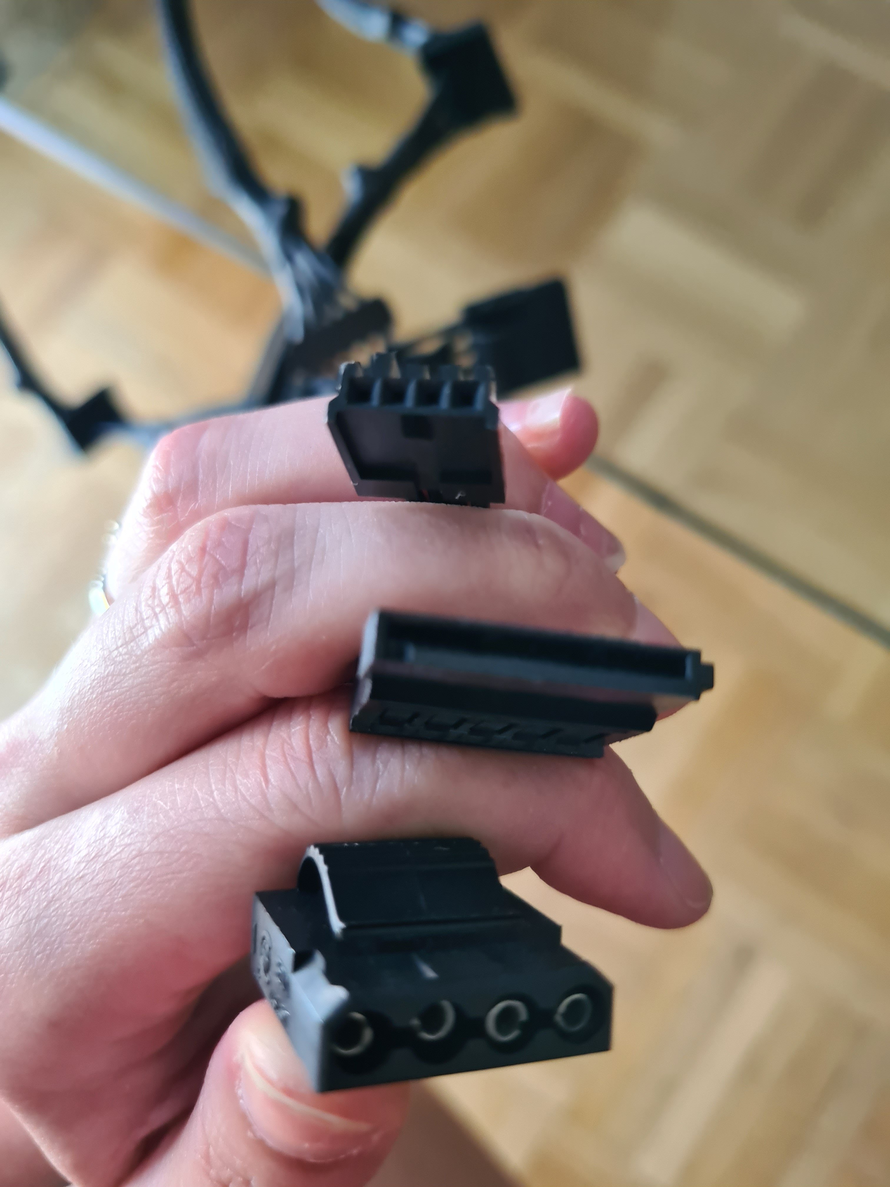

Der gesuchte Stecker ist auf deinem ersten Bild zu sehen (der breite zwischen deinem Zeige- und Mittelfinger).

Du musst den Lüfterhub natürlich auch mit dem Netzteil verbinden. Da ist doch ein Sata Anschluss, wenn ich das richtig sehe, den du mit dem Netzteil verbinden musst.
Warum haste den Reset SW am Lüfterhub?
Wie schon angemerkt: Strom per SATA an den Hub bringen, siehe Post #4.

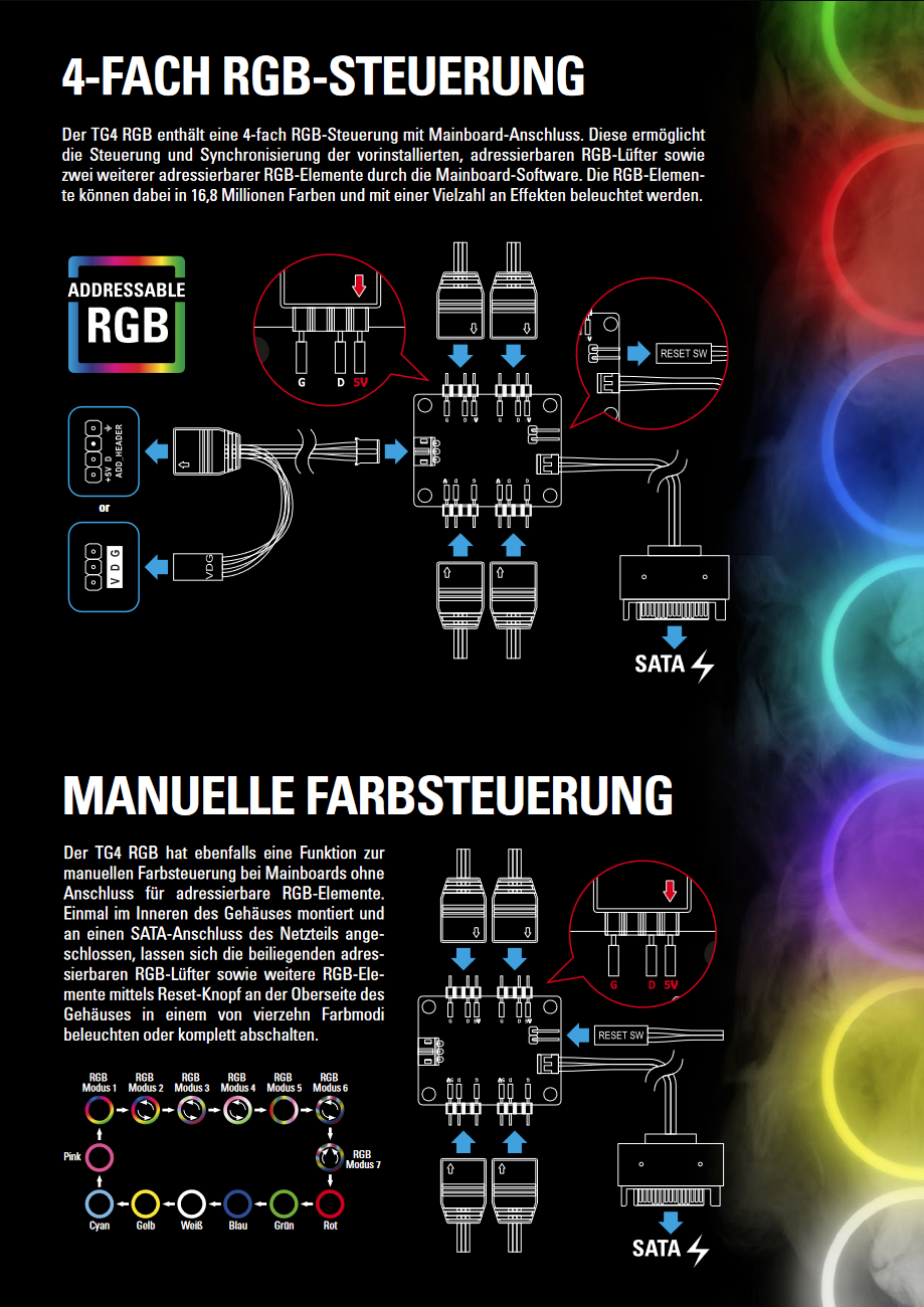

@floert So kann man aber durch die RGB Modi switchen.
Das Gehäuse ist Empire gaming Diamond. Das Mainboard MSI B550 Gaming WiFi Der wie vielte von oben ist der besagte SATA Stecker? Bin Anfängerin und kenn mich noch nicht so gut aus. Vielen Dank auf jeden Fall schon mal für die vielen Antworten.
Der in der Mitte mit dem L-förmigen Profil. Wenn sonst nichts falsch angeschlossen ist, sollten die Lüfter eigentlich anlaufen und auch leuchten. das der HUB Leistung und das RGB Signal liefert.
Dort wo das Mainboard mit SATA 1-6 beschrieben ist passt das Kabel nicht rein. Es ist viel zu groß.

der Sata Stromstecker kommt auch nicht aufs Mainboard sondern auf die kleine Platine auf der Rückseite deines Gehäuses . (2tes Bild von dir)

Vom Netzteil kommend mit einem SATA Stecker wie von @Hauro geschrieben an die Lüftersteuerung rechts wie in deinem 2. Bild anschliessen.
Ohne Strom leuchtet und dreht sich nix.
