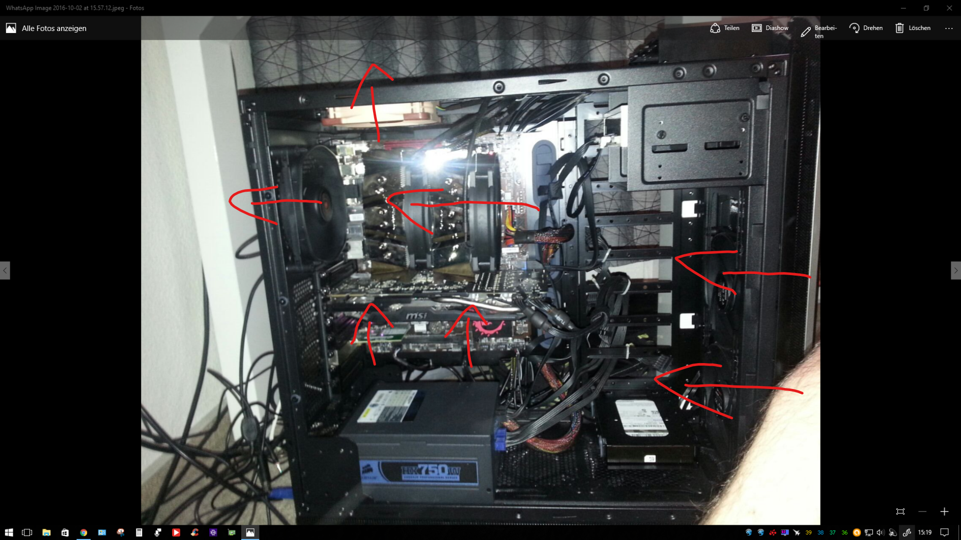

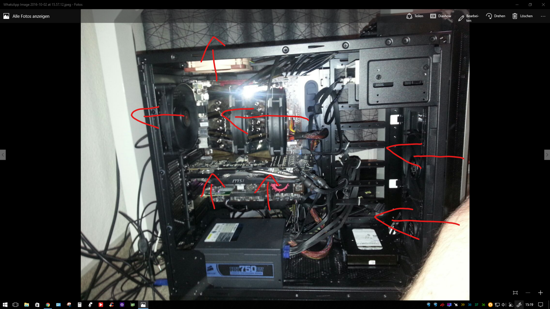

Wie siehts bei mir aus?
Jonsbo X400 Series
