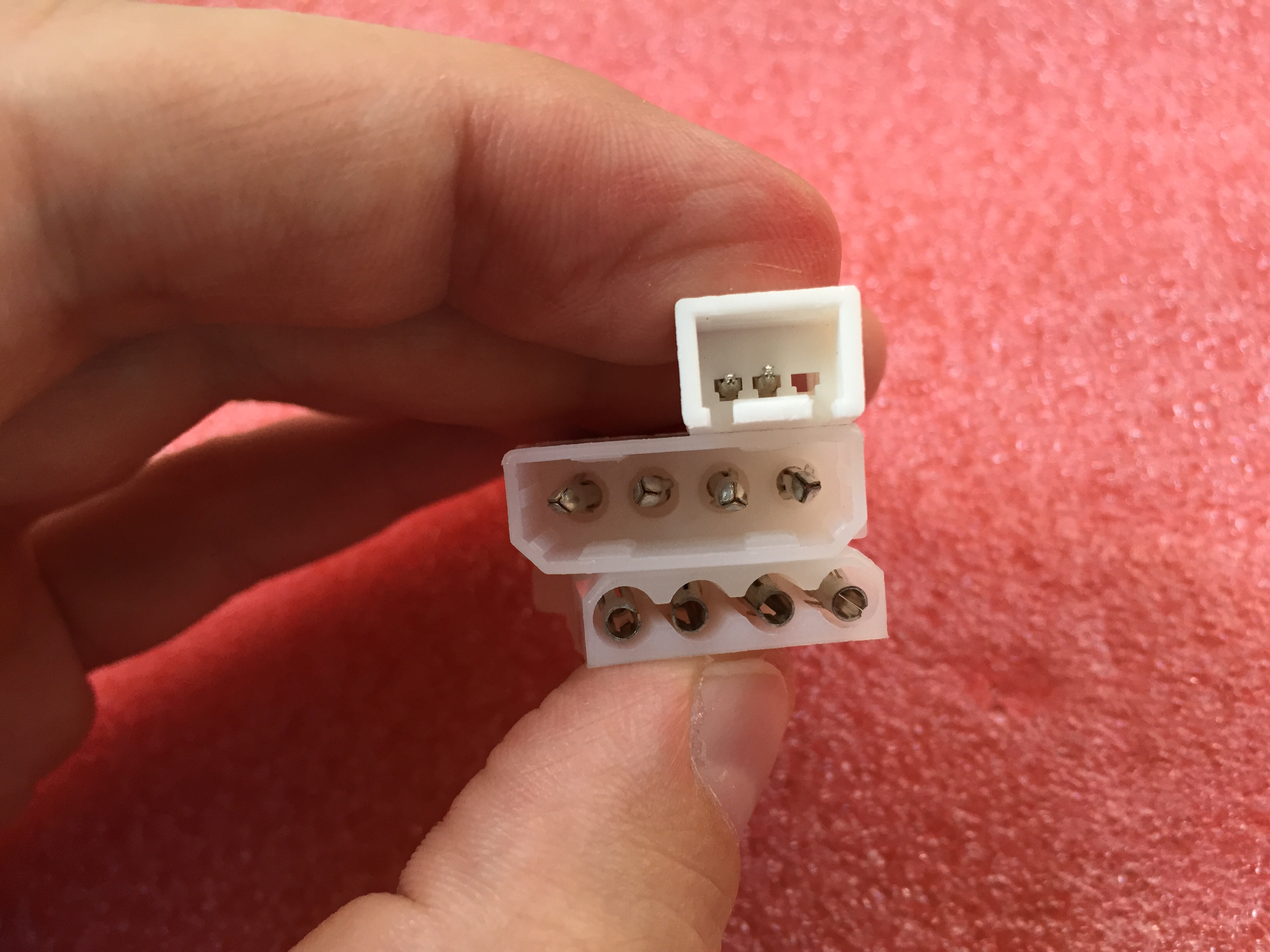

Ich habe diesen Stecker hier noch rumliegen. Ist das was in der Richtung?
Brudertuck schrieb:
Mit dem gibst du einfach 12 V auf den Lüfter.

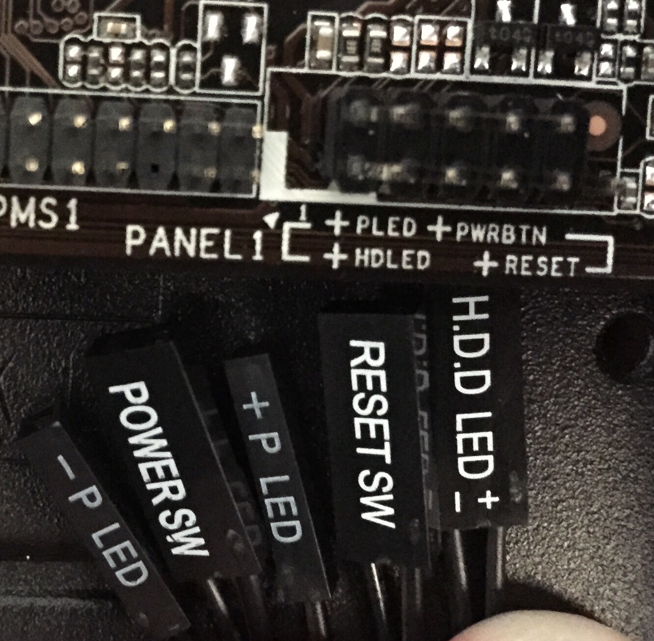

Ok, das überfordert mich 😅 Wo muss ich jetzt was anschließen und in welche Richtung muss die Beschriftung zeigen? 🙈
An der HDD LED sieht man das eigentlich ... + ist auf dem Board ja gekennzeichnet, auf dem Stecker auch ... jeweils das richtige + ins richtige + und dann passt das ... und somit sieht es so aus, als ob die Schrift nach unten zeigen muss. ;)
Nando. schrieb:
An der HDD LED sieht man das eigentlich ... + ist auf dem Board ja gekennzeichnet ... und somit sieht es so aus, als ob die Schrift nach unten zeigen muss. ;)
Ok. Mich verwirrten halt die Pins auf dem Board, weil die senkrecht als Paar angeordnet sind und nicht waagerecht und es damit so aussieht, als ob gleiche Stecker (bspw. + und -) untereinander sein müssten... Verwirrend, aber ok.
Danke euch allen! :)
Naja ... geht halt nur waagrecht ... sonst würde der Minus-Pol der HDD LED ja im Pluspol der Power LED auf dem Board stecken ...
