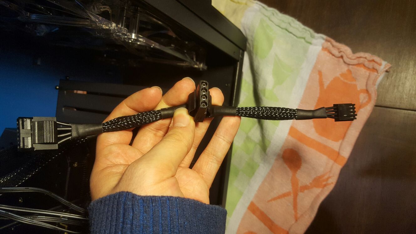

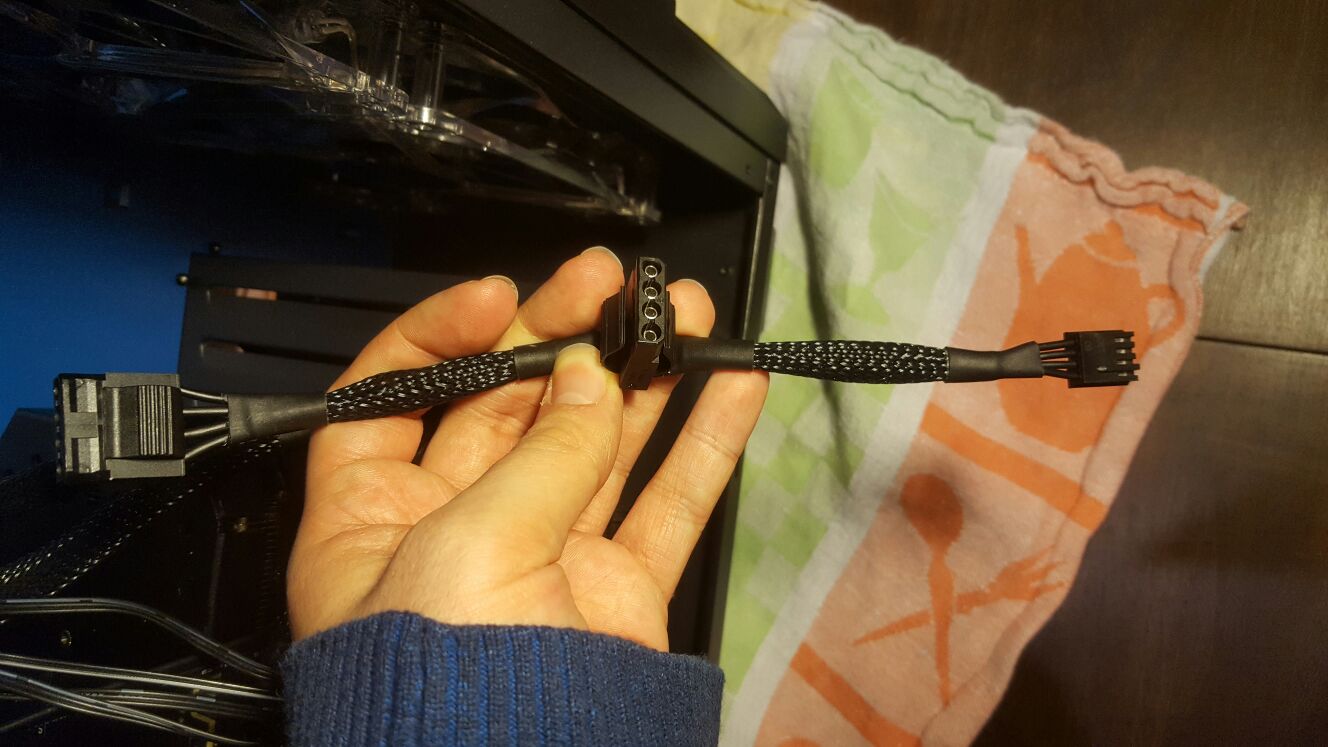

so sieht das in etwa aus, da sind jetzt nur zwei von drei netztteil anschlüsse für die Lüfter zu sehen und ganz am ende der 4 Pin stecker, welchen ich meinte.
das netzteil ist das Vengeance 400 und das GEhäuse sharkoon dg4000 mit den 3 integrierten lüftern
also mir gehts quasi drum, weil mit den 3 pins ja keine PMW möglich ist und über nur das Netzteil ja dann nur 100% Power möglich ist, dann mit dem angehängten 4 Pin Stecker vom Netzteil eventuell alle drei gleichzeitig ans Mainboard anschließen/steuern zu können?
Ich bin mir ziemlich sicher, dass das kein PMW-Anschluss ist, sondern Floppy. Heutzutage betreibt man damit eher USB3.0-Karten.
Wenn du das ans Motherboard anschließt hast du gute Chancen etwas zu killen :daumen:
Die großen 4-Pin Stecker heitßen MOLEX. Wenn man die Kontakte umsteckt kann man sie auf 7V oder 5V drosseln.

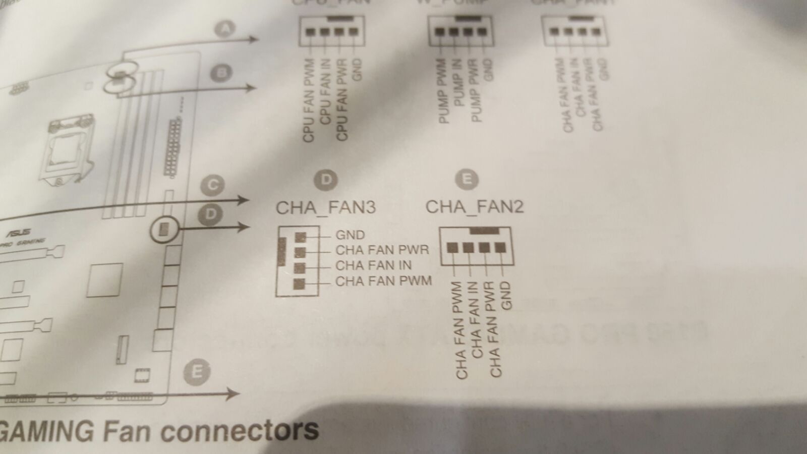

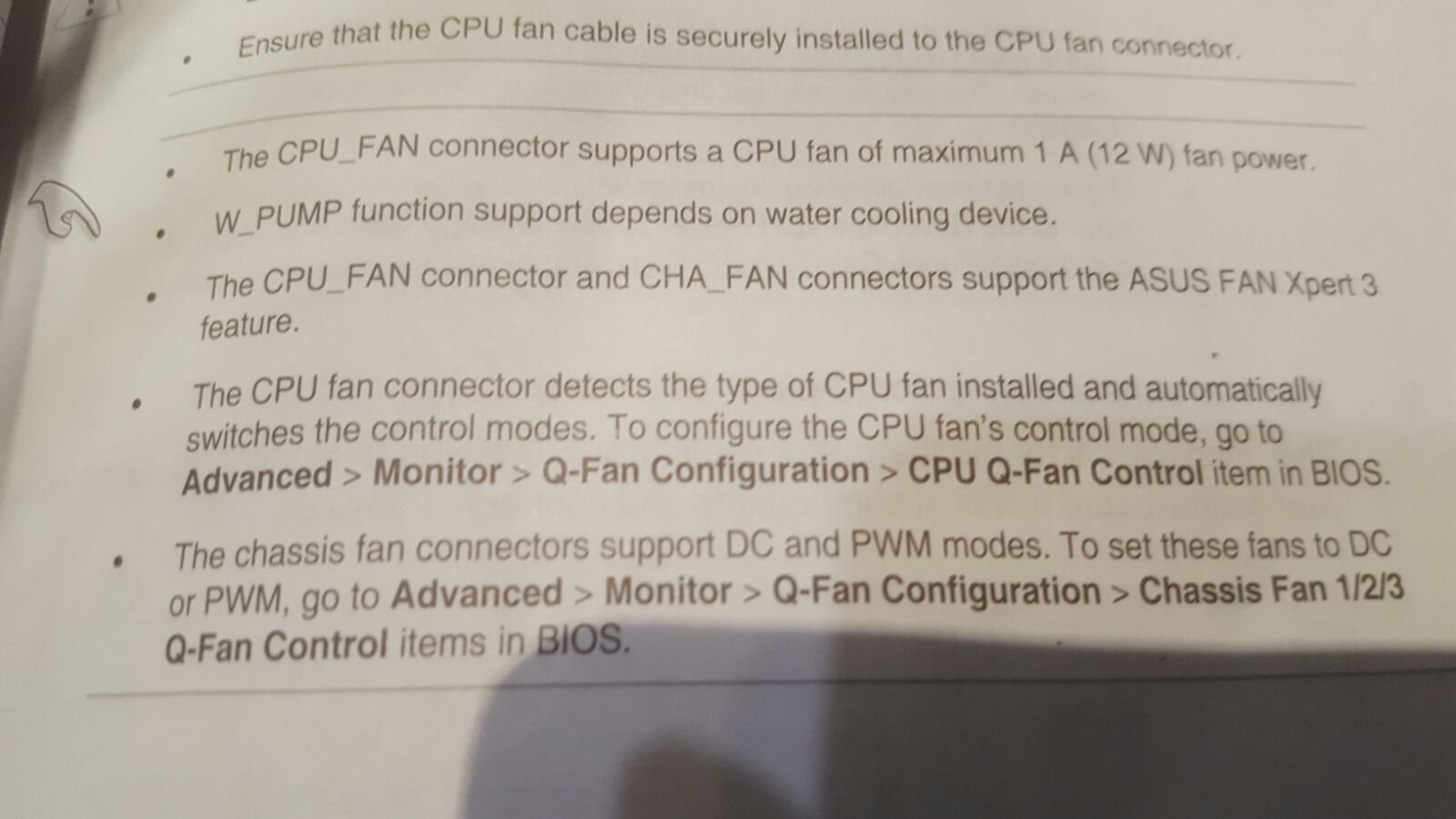

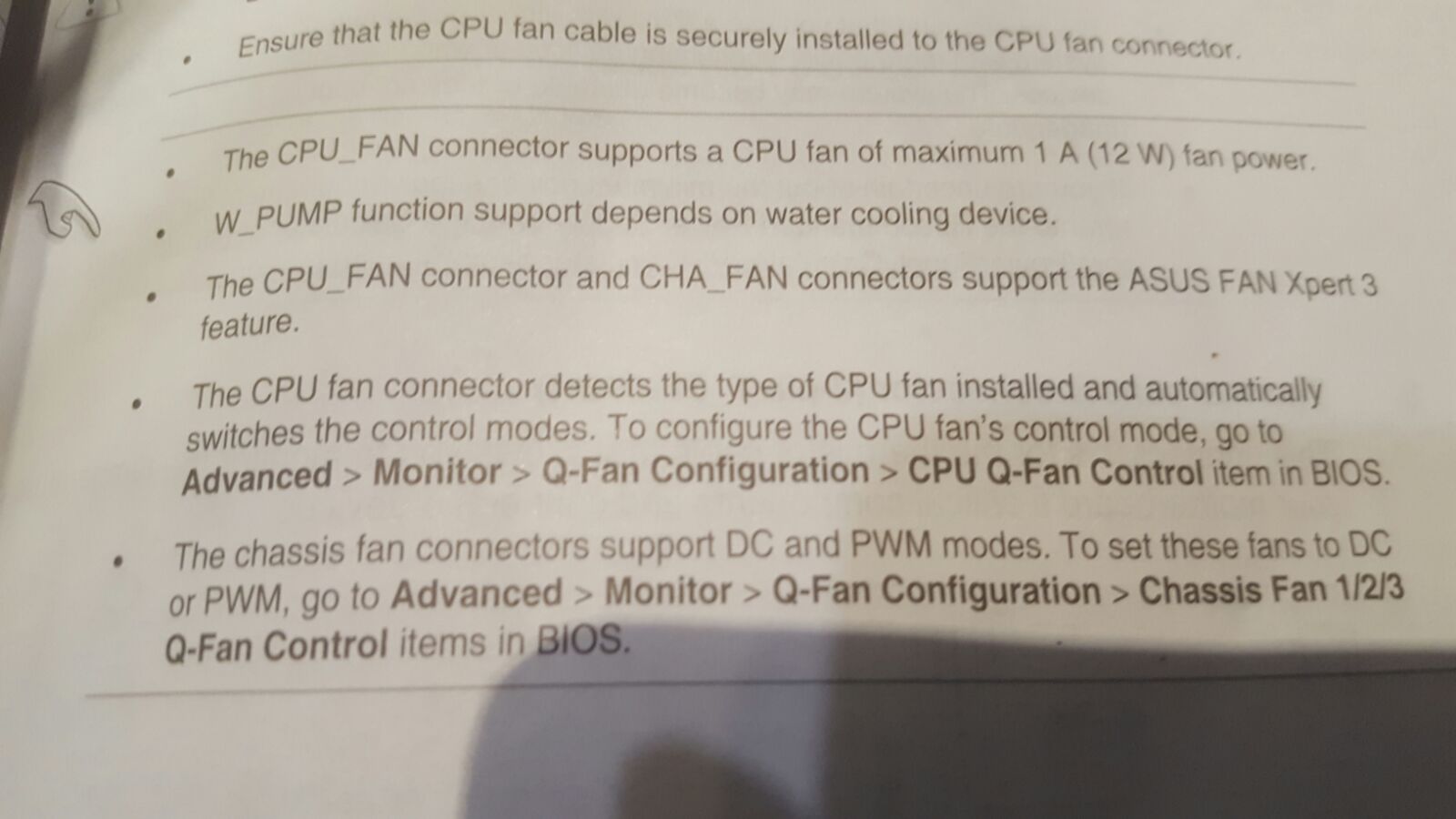

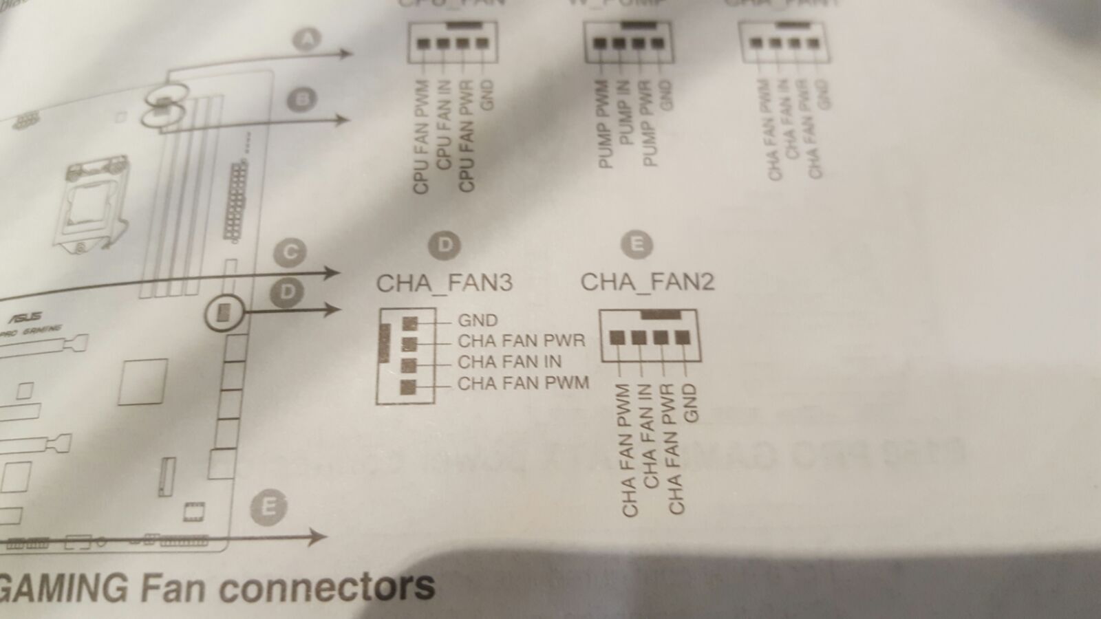

also das hab ich ausm handbuch. was heißt das nun? kann ichs dann steuern? oder lieber per netzteil anschließen?
so wie ich das verstehe unterstützt es den DC mode (3 pin lüfter) ?
steht doch da: "The chassis fan connectors support DC and PWM modes." DC -> spannung. kannst die lüfter also übers MB steuern.
