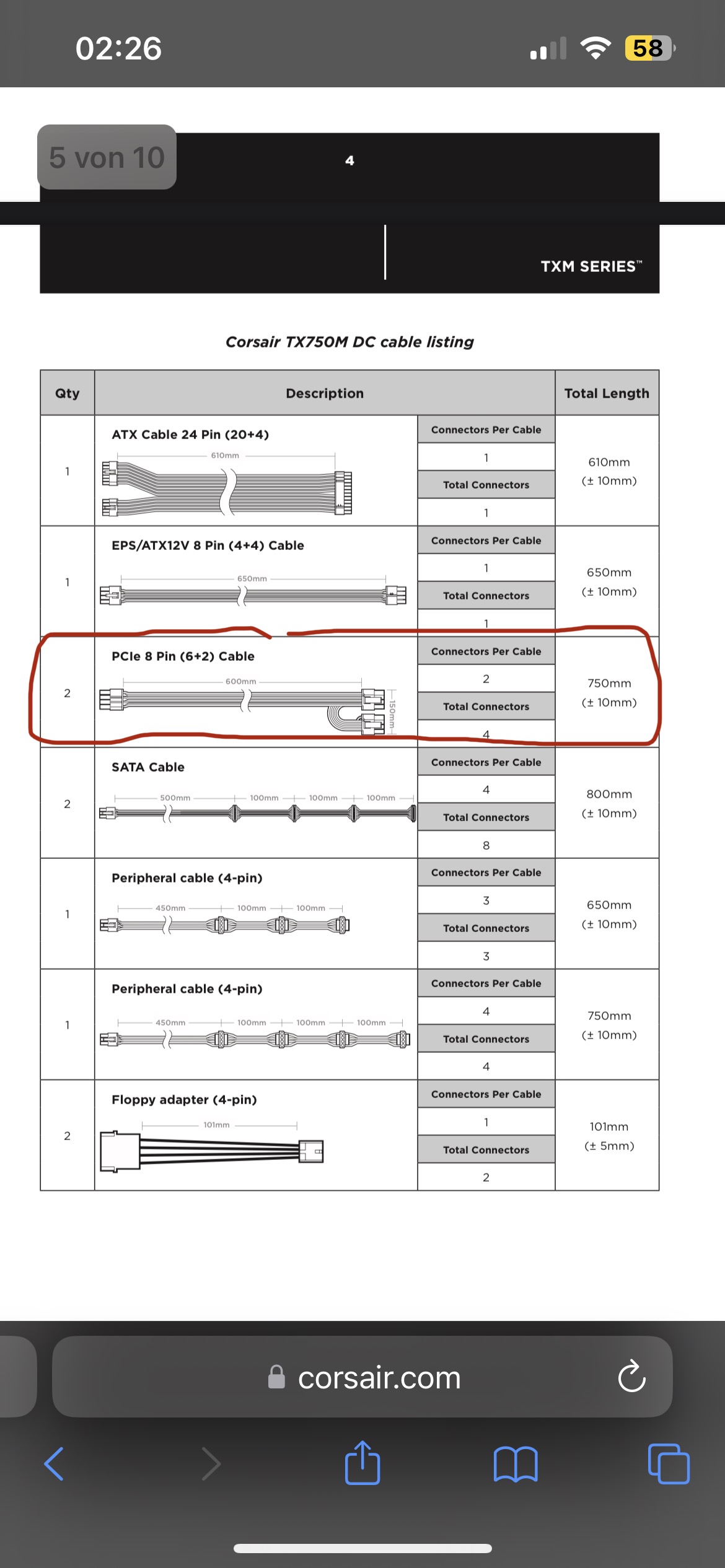

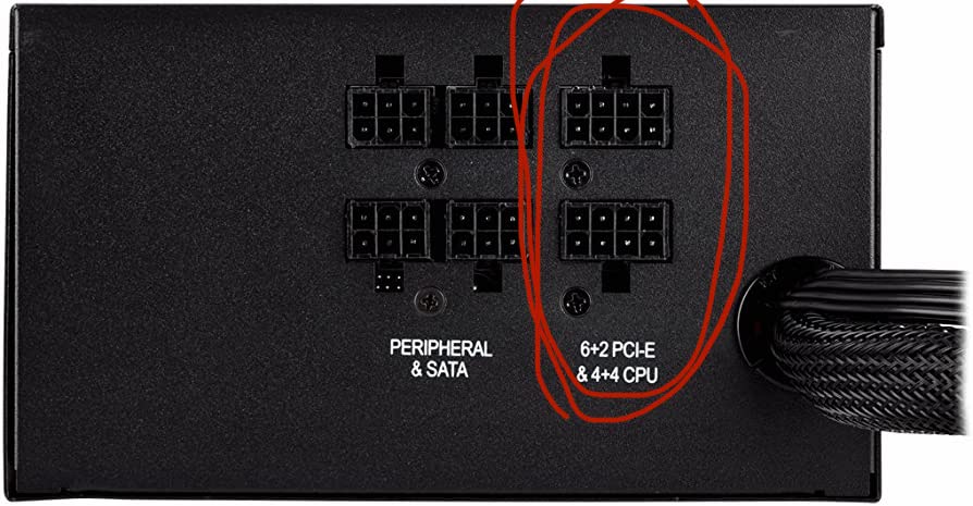

ich habe nur eine ganz kurze Frage. Und zwar habe ich mir eben eine RX 6900 XT Red Devil Ultimate gekauft und diese benötigt ja 3 8Pin Stecker. Vorher hatte ich dieselbe Karte als RX 6700 XT ich habe ein Corsair TX 750 M Netzteil. Ok es sind zwei Fragen 😂 Reichen die 750 Watt aus? Herstellerempfehlung sind 850W Netzteil. Um das beantworten zu könnten aktuell habe ich einen R5 3600 und der wird bei Zeiten einem R7 5800X3D weichen. Nach meiner Einschätzung reichen die 750 Watt da dicke aus, jedoch gerne Erfahrungen statt Einschätzung. Jetzt meine viel wichtigere Frage, bitte seid nachsichtig. Wie schließe ich die Karte ordnungsgemäß an das NT an? Ich habe es jetzt erstmal wie folgt gemacht (siehe angehängte Bilder!!!) ich habe die beiden Rot markierten Kabel in die beiden Rot markierten Slots am NT gepackt und da die Kabel wie zu sehen „1 zu 2“ Kabel sind hängt jetzt ein Stecker unter der Grafikkarte also der vierte 8Pin. Sleeved Cabel sobald das dritte da ist, kommen aber wieder und somit würde der vierte 8Pin unten im Gehäuse rumgeistern. Aber sind die beiden gewählten Slots richtig und sind diese Kabel die richtigen? Muss ich etwas beachten?

Einmal Doppelkabel (Y-Kabel) einmal Einzelkabel.
Passieren wird nichts und du kannst immer noch ein neues kaufen, wenn's irgendwie nicht reichen sollte.
Ok, du musst wohl zwei Y-Kabel nehmen, dann hängt halt ein Stecker frei, das macht aber nichts.

Richtig angeschlossen ist es und das Netzteil reicht mit 750 Watt locker aus.

Vielen Dank für die schnellen Antworten zu dieser Uhrzeit. Also die beiden gewählten Slots am Netzteil als auch die Kabelwahl sind in Ordnung? Das freut mich zu hören, denn die Karte zieht im Benchmark etwa 350 Watt laut HWInfo aber nachdem ich die Hotspot Temperatur von knapp über 100 Grad Celsius gesehen habe (Ich hab gelesen das ist „normal“ Bzw in Ordnung es waren so 103 und habe meine ich gelesen bis 115 ist es ok alles darüber ist kritisch) hab ich die Karte jetzt erstmal eh leicht undervoltet und hatte danach beim zocken etwa 200 Watt Leistungsaufnahme und Max 90 Grad C Hotspot aber eher 70-85 Grad und Speicher und die Hauptanzeige gingen nicht über 64 Grad C. Aber das gute Stück rennt bei 1080p grade eh im CPU Bottleneck des Grauens schätze ich.

Kann mir mal eben jemand auf die Sprünge helfen?!
Wenn nun die beiden rot markierten Anschlüsse für die Grafikkarte belegt sind wo wird dann der 4 oder 8pin für die CPU angeschlossen?
Da sind noch Kabel fest am Netzteil, da wird ein 8 PIN für CPU wohl dran sein.
Sein Netzteil ist nur teilmodular. Die Anschlüsse für die CPU sind ganz rechts mit im Hauptkabel
