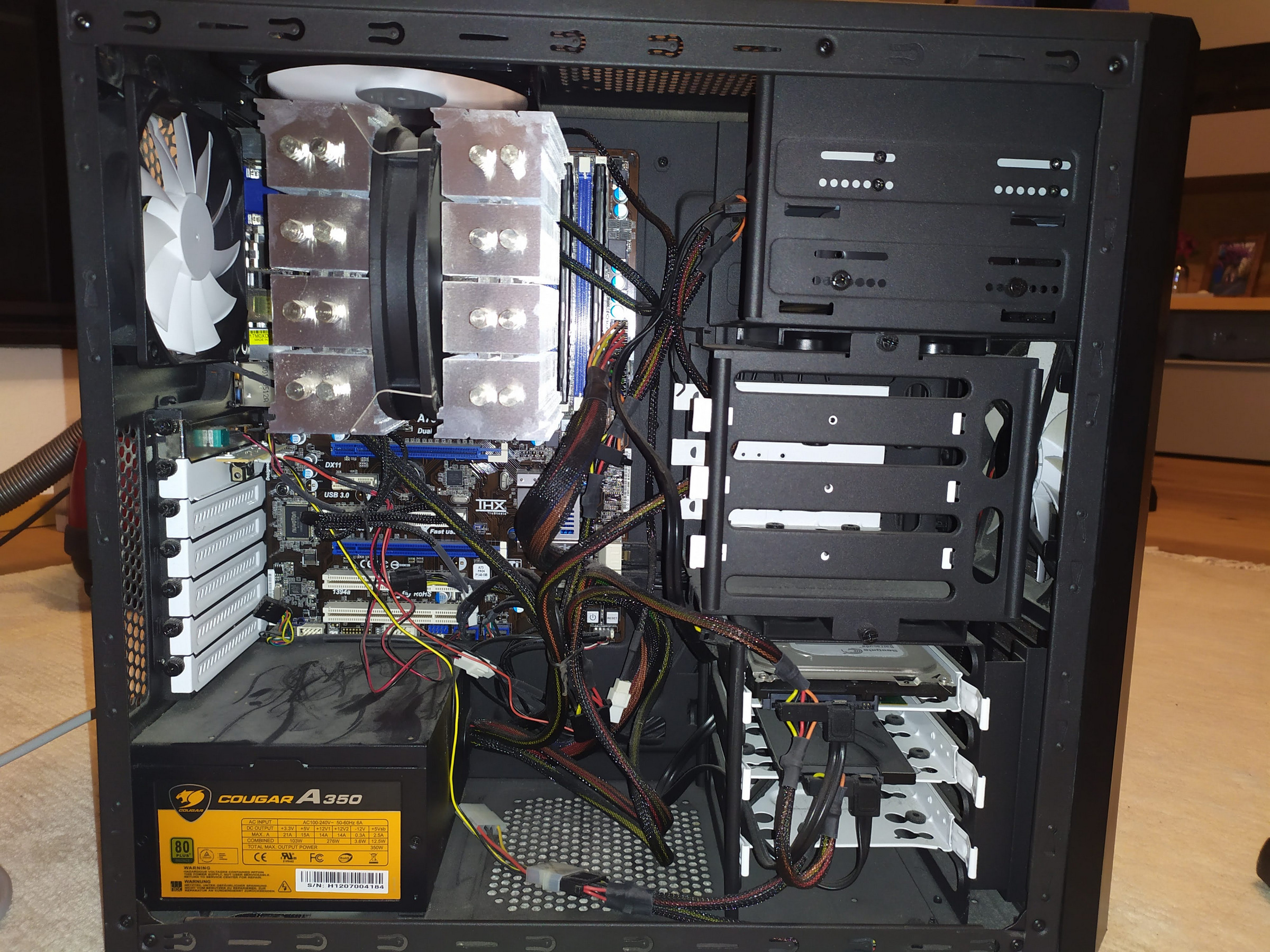

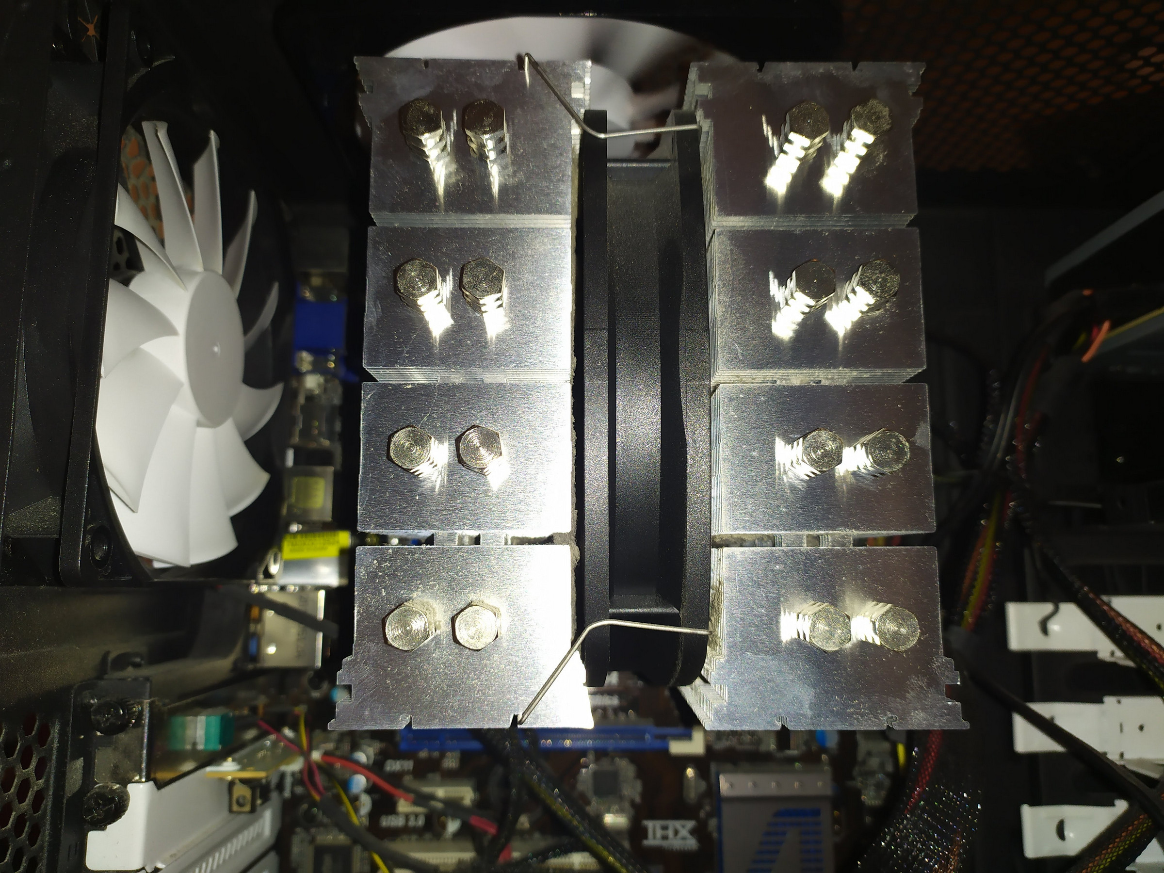

vor ca. 7 Jahren habt ihr mir geholfen, einen PC für meine Eltern zusammenzustellen. Der läuft nach wie vor einwandfrei und reicht immer noch für die Bedürfnisse aus. Nur ist mir aufgefallen, dass alle 3 am Gehäuse sitzenden Lüfter sich nicht mehr drehen. Woran kann das liegen? Sind die hinüber oder etwas anderes? Was kann man bei diesem Thema alles überprüfen, wie gehe ich vor und in welcher Reihenfolge?
Zu dem oberen Lüfter kann ich noch sagen, dass dieser bereits vor ca. 5 Jahren angefangen hat, nicht mehr anzuspringen. Wenn man ihn dann angepustet hat, drehte er sich ganz normal. Bei dem hinteren und vorderen Lüfter habe ich keine Ahnung, seit wann die sich nicht mehr drehen. Habe eben den PC aufgemacht, ausgesaugt (war relativ sauber), den oberen und hinteren Lüfter ausgebaut und komplett sauber gemacht und den Stromstecker mal abgezogen und wieder drauf gesetzt. Das Resultat blieb leider gleich.
Habe dann noch versucht, die im Betrieb per Hand anzuschieben: der obere sprang daraufhin auch an (so wie früher), aber bei den anderen beiden tut sich gar nichts.

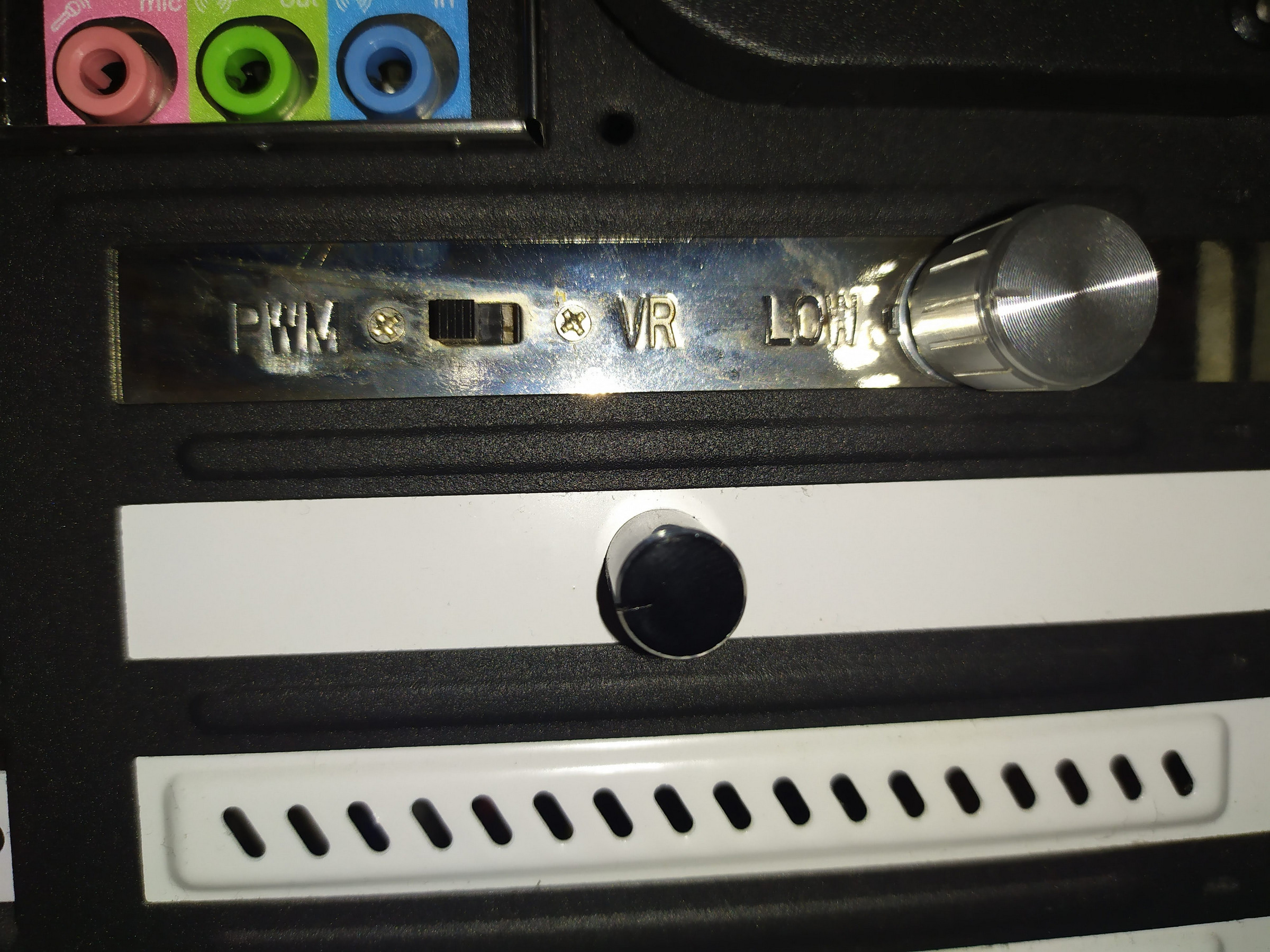

Außerdem noch: hinten sind noch 2 Drehregler und ein Schalter. Ich habe keine Ahnung mehr, wofür das gedacht ist... Die obere Einheit hat nach dem Ausprobieren was mit dem Kühlerlüfter der CPU zu tun. Scheinbar kann man hier seine Umdrehungszahl regeln. PWN und VR sagt mir dagegen gar nichts.
Der untere Drehregler scheint für die Gehäuselüfter zu sein - die Stromkabel gehen dahin. Kann es sein, dass der regelt, wann die anspringen sollen? Hab es ausprobiert ganz nach links zu drehen und den PC anzumachen und dann ganz nach rechts und erneut anzumachen - in beiden Fällen sprangen die 3 nicht an.

Der Schalter schaltet zwischen den beiden Möglichkeiten zur Regelung um. Entweder PWM (da regelt der lüfter je nach Drehzahl die Spannung selbst) oder per Voltage, da wir der Lüfter dann entweder mit 5V, 7V oder 12V angesprochen und dreht entsprechend der anliegenden Spannung von langsam bis schnell.

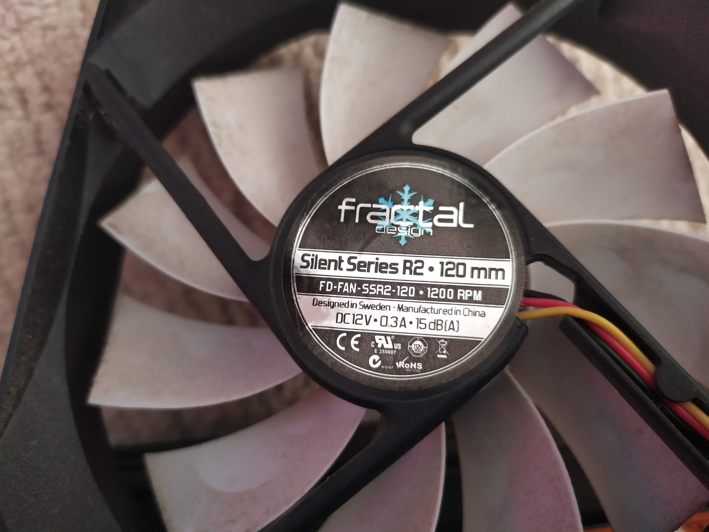

PWM bzw. VR steht für das Verfahren mit dem die Lüfterdrehzahl gesteuert wird. Wenn du Lüfter mit 4 Kabeln hast sind das PWM Lüfter, bei 2 oder 3 Kabeln VR Lüfter. Der aus dem ersten Bild ist ein VR Lüfter (= Voltage Regulated). Schalte also mal auf VR, dreh den Regler ganz nach rechts, und berichte was passiert.

Das habe ich ja schon ausprobiert. Wenn ich den Regler neben VR drehe, wird der CPU Kühler-Lüfter entsprechend schneller oder langsamer. Bei den anderen drei Lüftern, um die es mir geht, tut sich nichts.
Wenn ich am unteren Drehregler rumspiele, passiert überhaupt gar nichts.

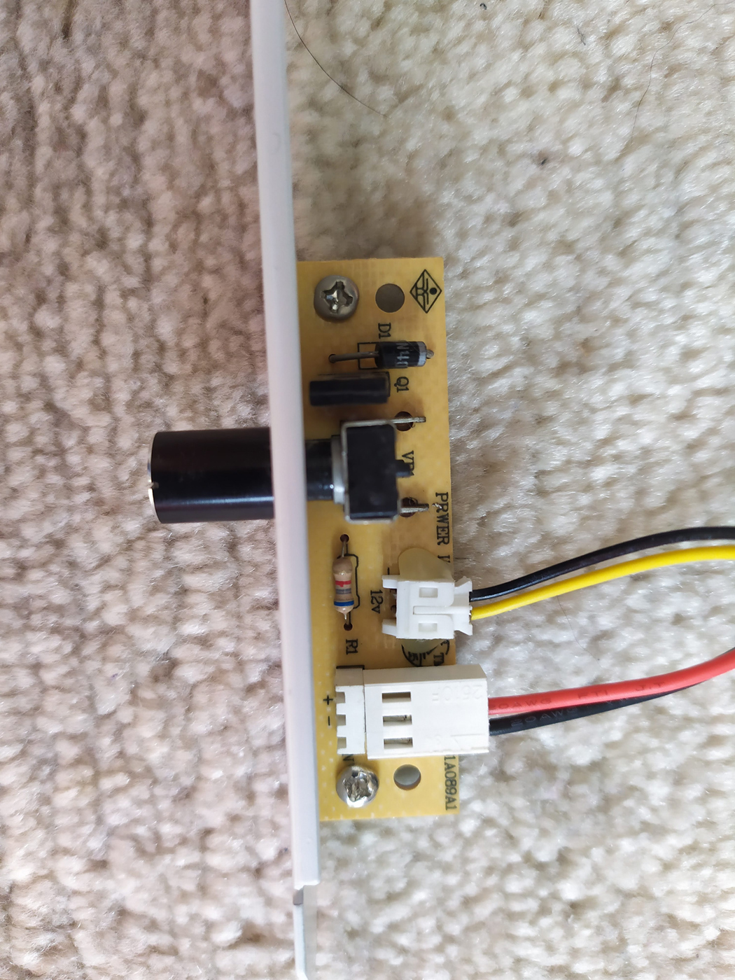

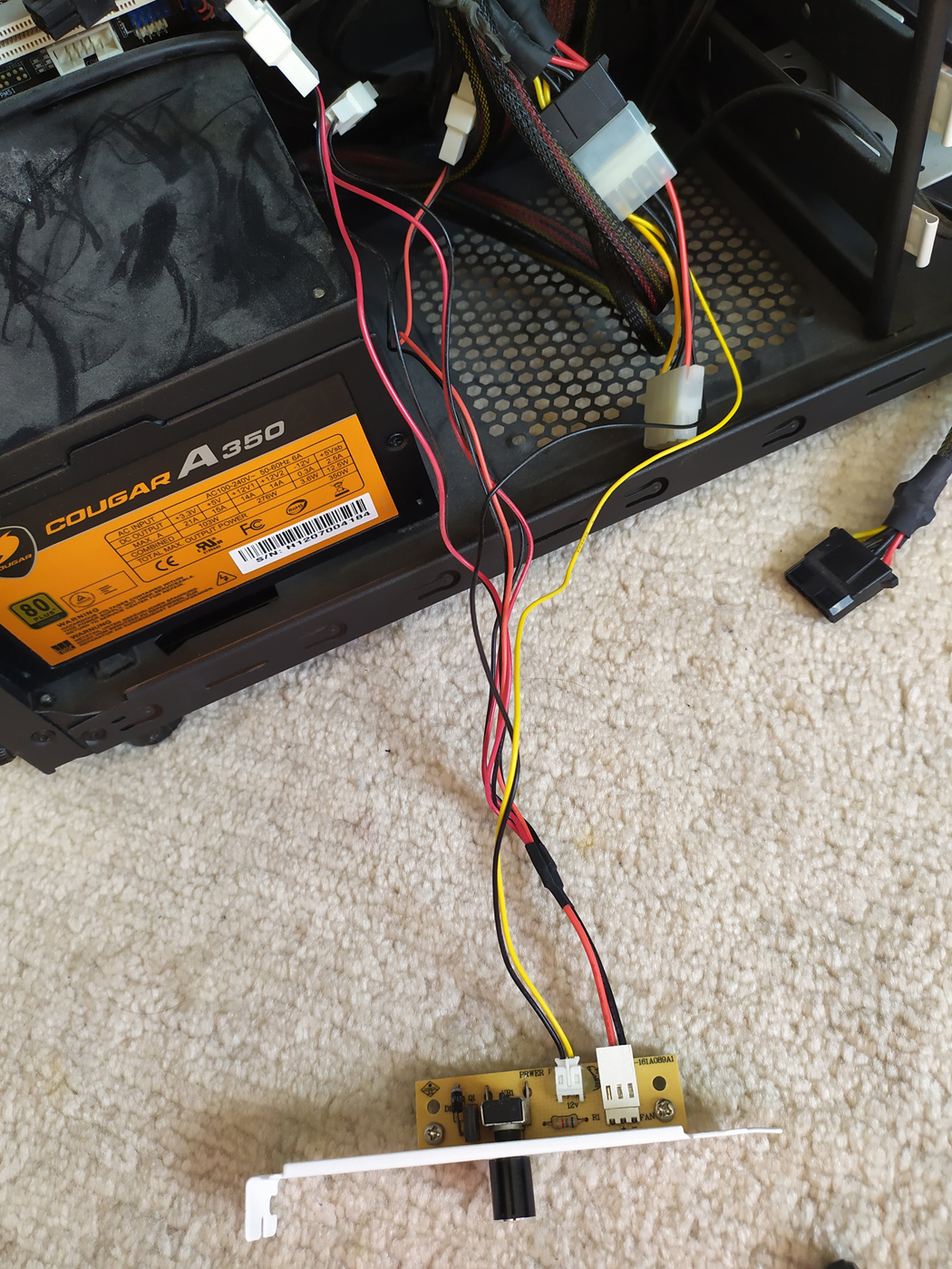

UPDATE: Habe es endlich geschafft, nen neuen Lüfter zu besorgen und auszuprobieren. Resultat gleich Null - auch der neue Lüfter dreht kein bisschen. Habe daraufhin die BIOS-Einstellungen angeschaut, da sind die 3 Chassis-Lüfter auf "Full Mode" eingestellt. Aber auch umstellen auf "Manuell" oder "Automatic" brachte nichts. Was kann das sonst noch sein? Bleibt doch eigentlich nur noch dieses kleine Teil mit dem Regler, oder (s. Fotos)? Da laufen jedenfalls die Kabel zusammen. Oder evtl. noch diese schwarz ummantelte Verbindung, wo die Stromkabel auf die 3 Lüfter aufgeteilt werden. Was würdet ihr als nächstes probieren? Kann man sich dieses Drehteil als Ersatz zulegen oder das Ganze irgendwie komplett ohne schalten? Ich brauche das jedenfalls nicht.
Klemm die Luefter am Mainboard an.
Die Steuerung die du da hast sieht ziemlich rudimentaer aus, und wenn auch neue Luefter nicht gehen wird sie schlicht kauptt sein.
Klemm die Luefter also am Mainboard an (SYS_FAN, CHA_FAN, ins Handbuch schauen) und lass sie vom BIOS regeln.
Mit dem CPU Luefter wurde ich das gleiche machen: Klemm auch den ans Mainboard an (CPU_FAN) und lass ihn automatisch regeln.
Dann kannst du beide Regler rauswerfen.
