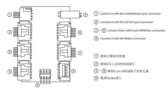

Ich verstehe gerade nur Bahnhof. Was ist wie verbunden?
https://www.antec.com/documents/product/case-NX600_Control_190621_M_OUTLINE.pdf
Kurz aber knackig. Und ja. Der Anschluss muss dran, sonst hat die Controller-Platine kein Strom.
2-8 dürften schon belegt sein. Auslieferungszustand.
1 steckt man auf einen RGB-Connector auf dem Board, wenn es eins hat.
9 steckt man an den Strom, entweder Molex oder SATA.
Aber gut. Das scheinst du gemacht zu haben. Weil die Beleuchtung funktioniert ja.
Die Lüfter musst du noch an den Strom bringen. Entweder über Anschlüsse auf dem Board oder eben über Adapter an Molex- oder SATA-Strängen. Oder eben über Splitter ans Board, wenn das Board nicht genug Anschlüsse hat...
Oder Strom drehen die natürlich nicht. Die Platine hinter der Backplate ist nur für die RGB-Beleuchtung.

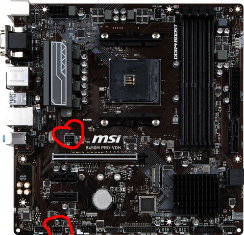

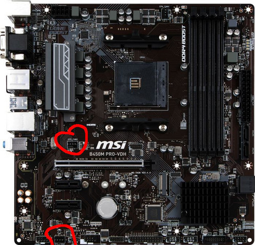

Der 3 Pin passt auch an die 4 Pin SYS_FAN am Mainboard aber wenn die Lüfter darüber geregelt werden
dann muss im Bios bei Hardware Monitor der entsprechende Anschluss von PWM auf DC gestellt werden.

Das sind dir RGB-Kabel der Lüfter! Da müssen noch andere Kabel sein. Kann auch sein, dass sie bereits an einen Splitter hängen und du nur den einen 3-PIN hast. Der muss dann aufs Mainboard in den SYS-Fan Anschluss.

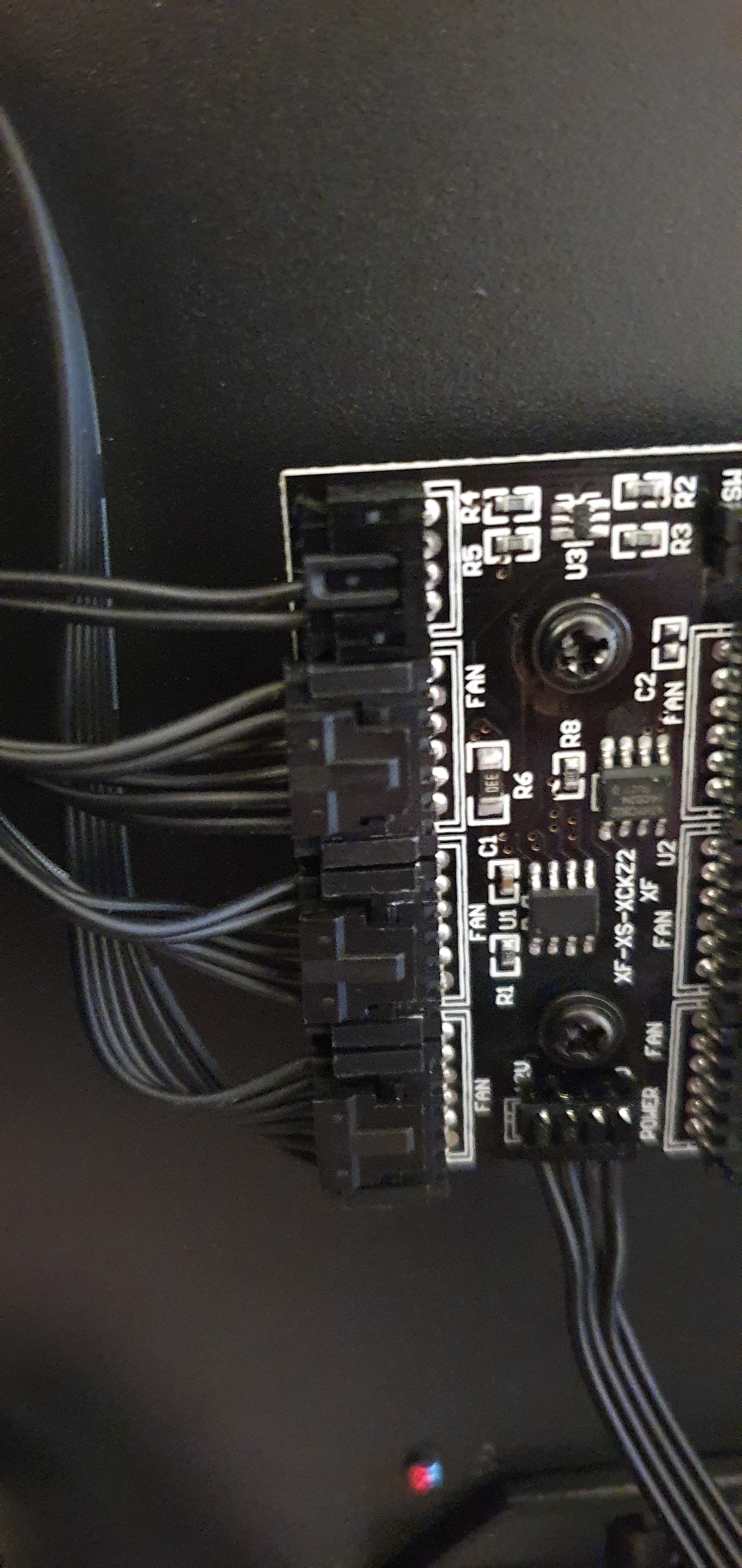

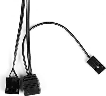

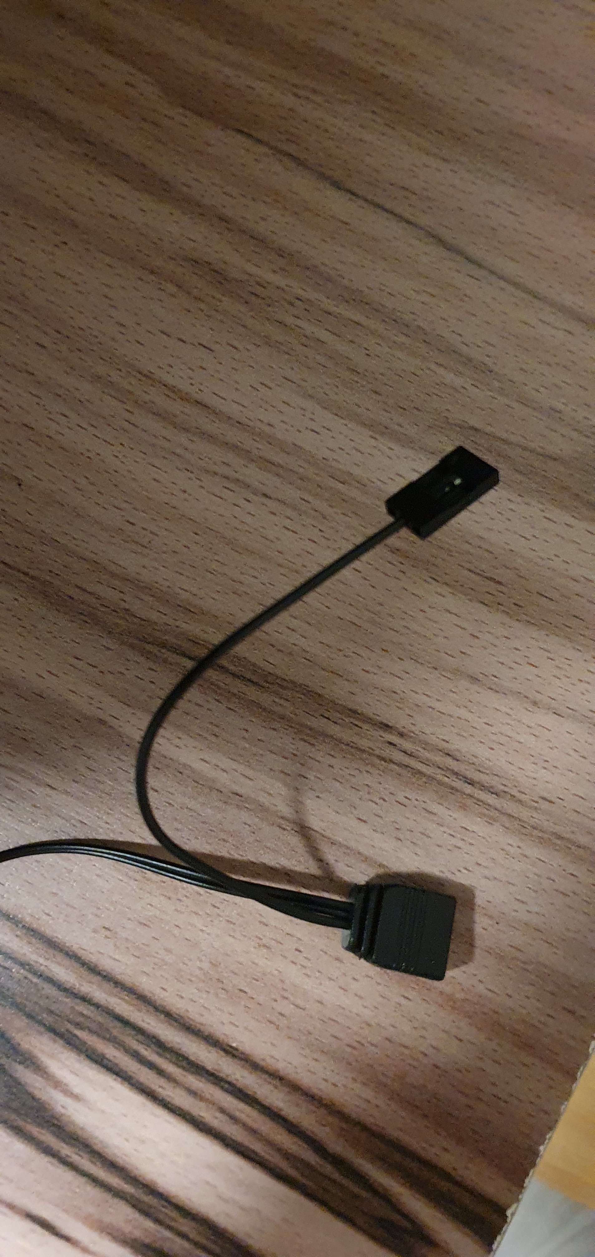

Ich habe diese zwei Anschlüsse. Wie soll eine von den jetzt auf den SYS Anschluss?
Die beiden Anschlüsse sind miteinander verbunden.

... du bist noch immer bei der Verteilerplatine für die RGB-Beleuchtung!
Du musst irgendwo noch Kabel haben für die Lüfter!
Ohh, also das ist kein klassischer 3 Pin für die Lüftersteuerung und kenne ich gar nicht hmm.
Der 2. würde bei mir an JRAINBOW passen und diehtn zur Synchronisierung der RGB Farben.
Meine RGB Stripes habe ich am JRGB (der sehen fast so aus wie dein 2. aber mit 4 Kontakten).
Nur wie soll man die Lüfter ohne klassischen 3 Pin (DC) oder 4 Pin (PWM) steuern können. :confused_alt:

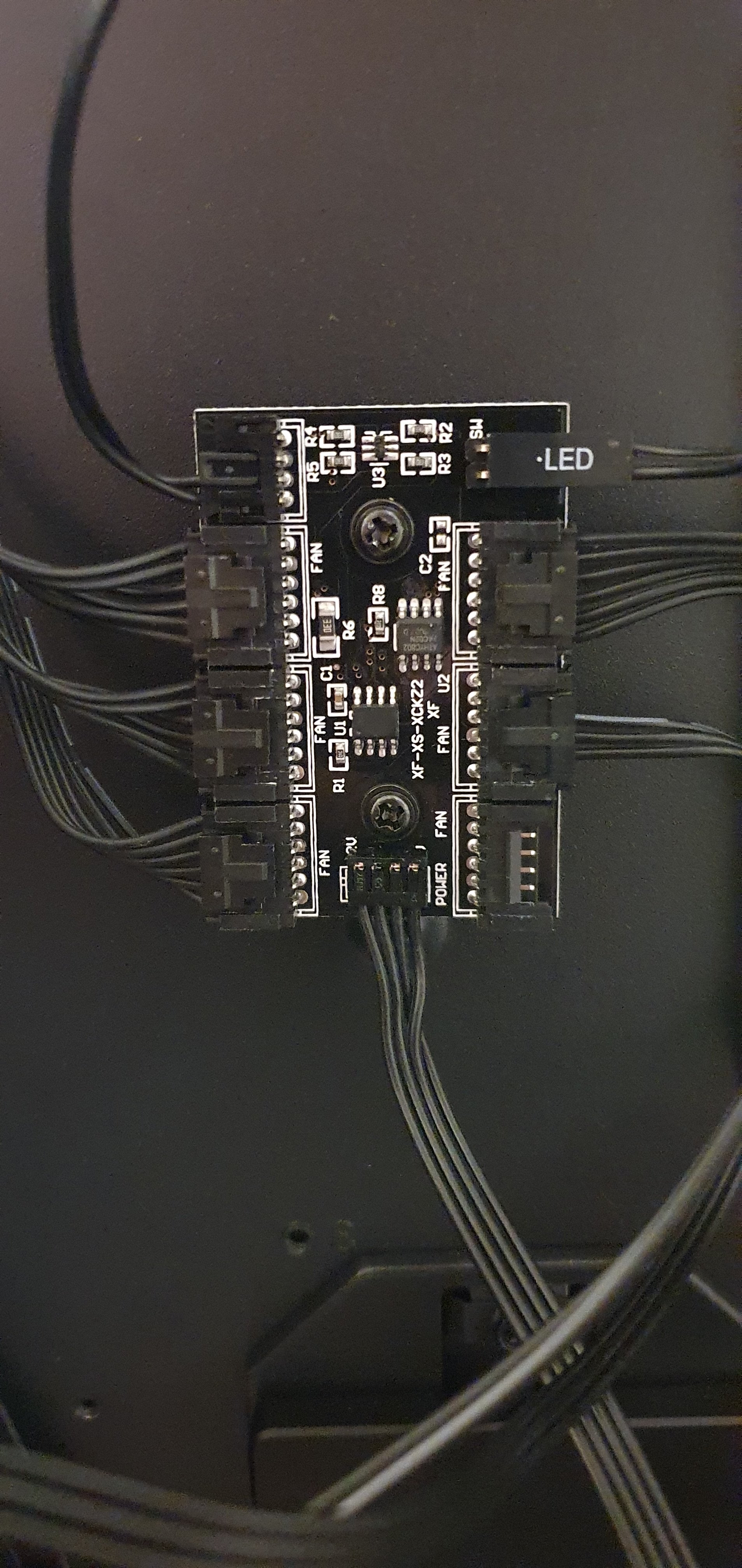

Klammert die Platine doch aus. Die ist nur für die Beleuchtung und die funktioniert ja. Das Problem ist, dass er die Lüfter nicht angeschlossen hat!
Nicht die sondern der weil 2 hast du uns gezeigt aber eigentlich muss da noch Einer sein.
Mach doch einfach mal ein Foto vom Hub und den ganzen Kabeln die davon weg gehen.
Nochmal: Die Platine ist nur für die RGB-Beleuchtung. Scheinbar spreche ich eine andere Sprache.
Ich weiß jetzt was du meinst du, aber ich weiß nicht wo das sein soll
