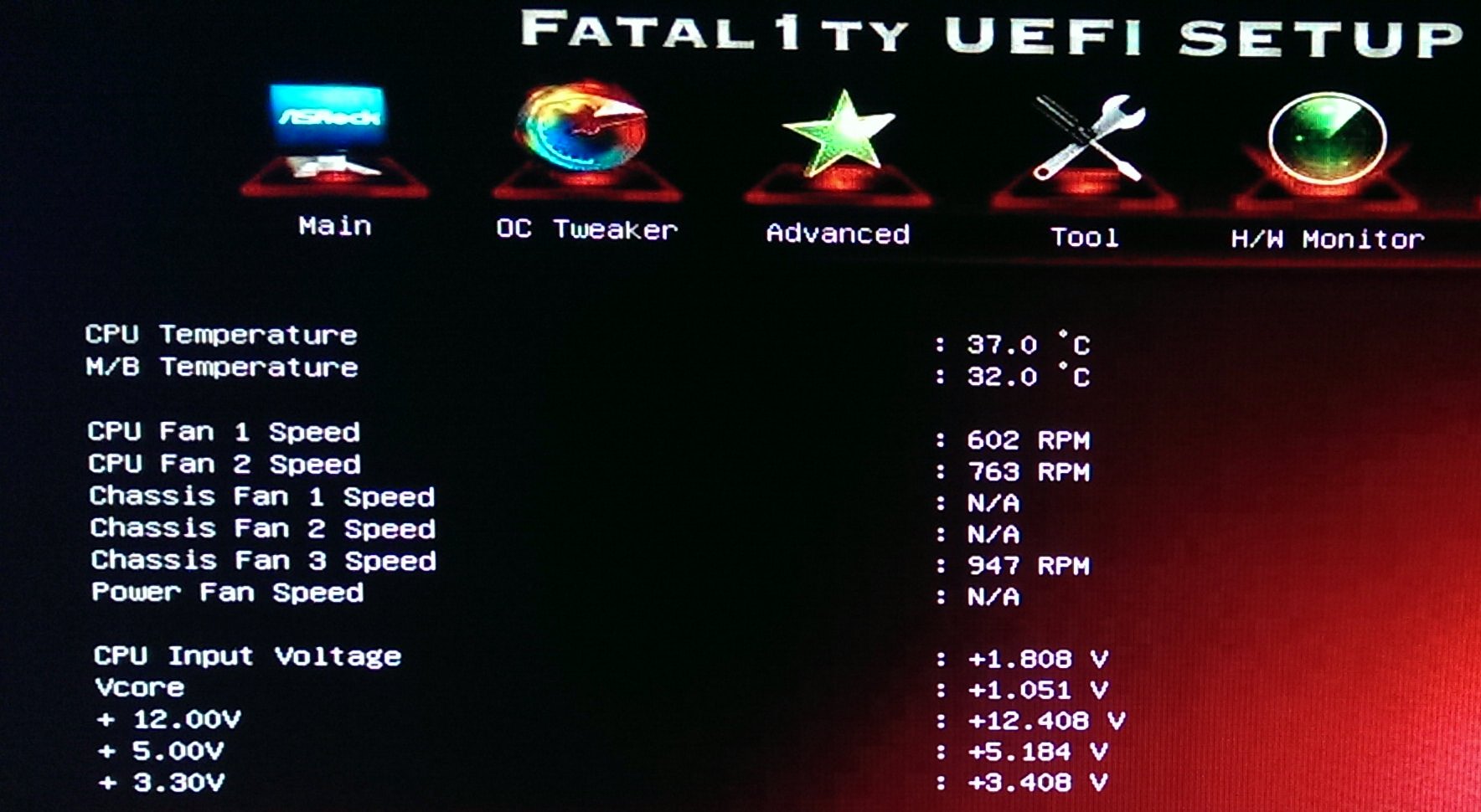

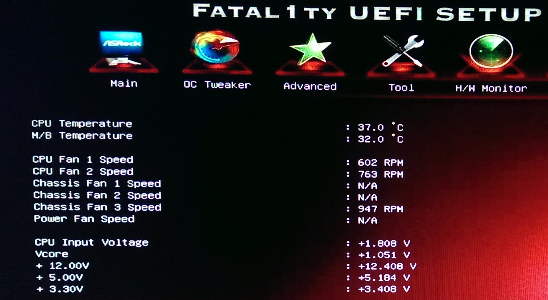

Leider habe ich nun das Problem, dass mir beim CPU_FAN Speed nur 1x Lüfter angezeigt wird obwohl ich eigentlich 2x angeschlossen habe. Es laufen auch beide, ich habe das Gehäuse geöffnet um nachzuschauen. Aber der eine CPU_FAN Speed der mir angezeigt wird liegt im IDLE bei einer CPU Temperatur von 32°C bei ~555 RPM. Der CHA_FAN liegt bei ~ 938 RPM. Für den CHA_FAN und den CPU_FAN habe ich im BIOS eine Lüfterkurve eingerichtet. Ich werde einen Screenshot von dieser hier anhängen.
EDIT1: Wie auf den Bildern zu sehen, kann das UEFI mir die Lüfter Geschwindigkeit beider CPU Lüfter anzeigen, jedoch bekomme ich sowohl bei "SpeedFan" als auch bei "HWMonitor" nur einen Wert.

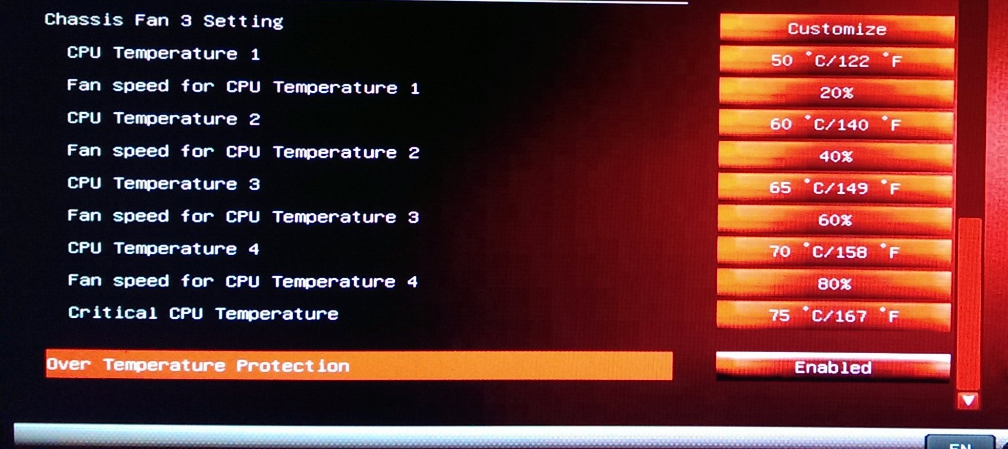

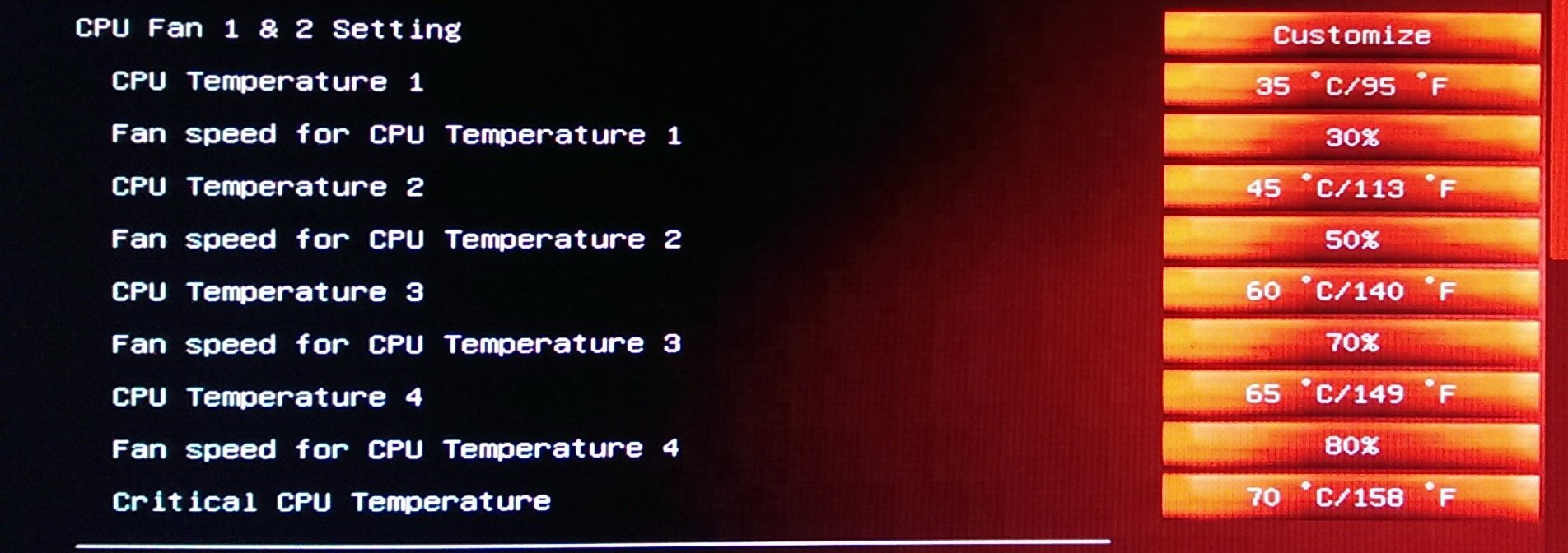

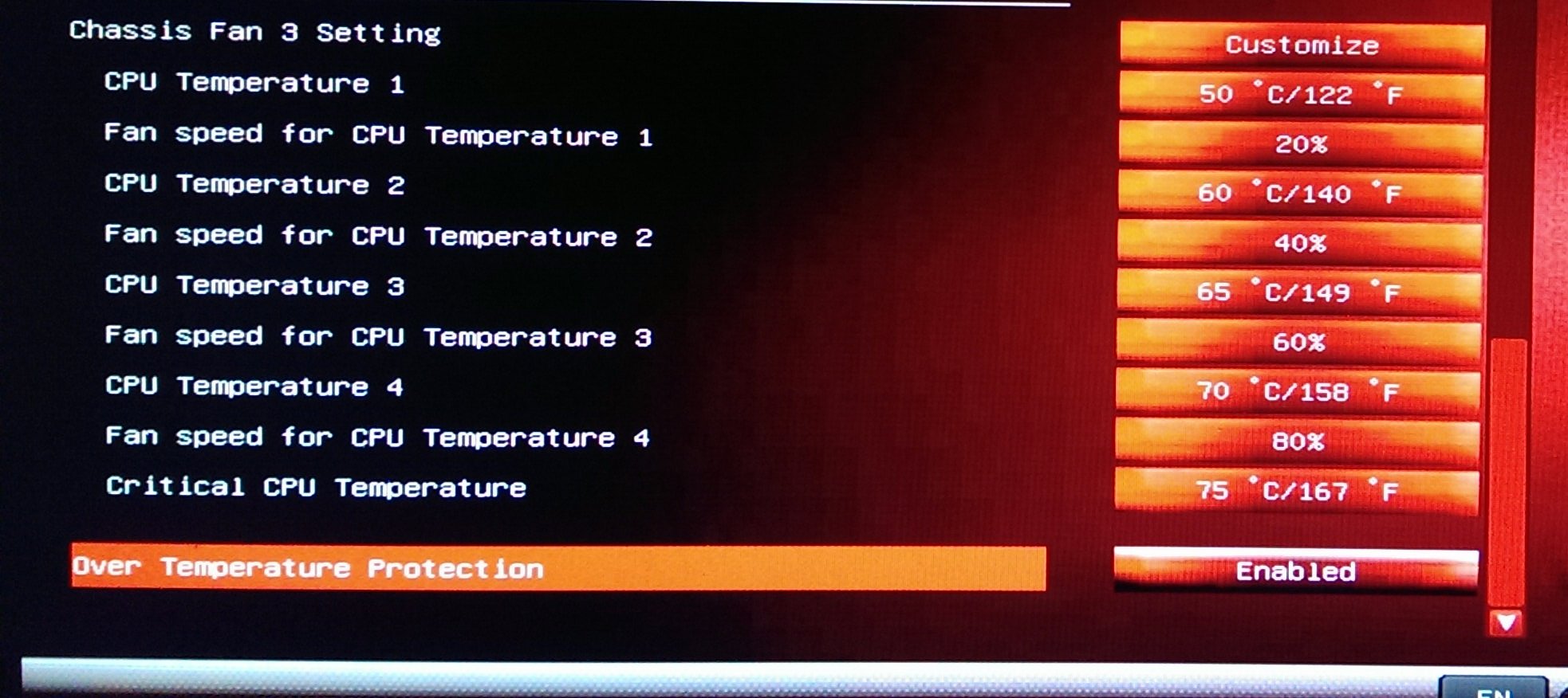

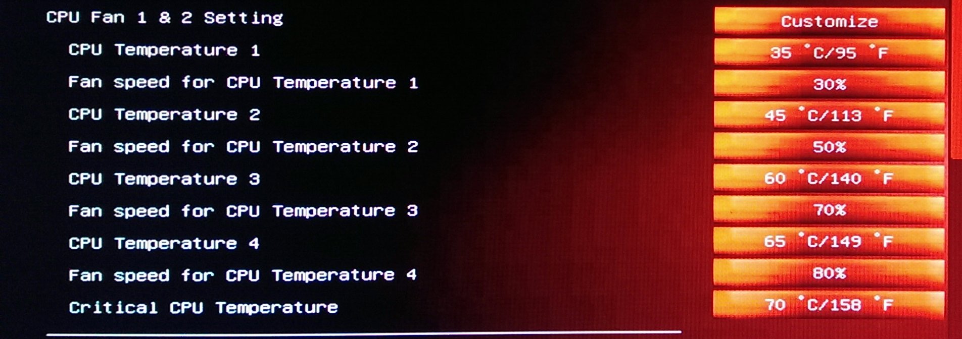

EDIT2: Hier die von mir eingestellten Custom Profile für CPU Fans und Chassis Fan. Anstatt einer Custom Lüfterkurve könnte ich auch auf: Performance, Full Speed, und Silent umstellen.
Ich würde die CPU Kurve (Komische Kurve) bis 60°C auf minimal laufen lassen (20%?) und dann erst anfangen die Lüfter höher drehen zu lassen (meine geht erst bei 65°C los).
Wenn du die 938 RPM nicht weiter runter bekommst brauchst du andere Lüfter, versuch mal alles was geht, ruhig empfinde ich erst ab ~700RPM.
Bei mir zeigt es auch nur einen CPU-Fan an, ist doch egal du weist ja in etwa wie schnell er dreht (~25%weil er ja mit CPU1 Fan geregelt wird.

Wow, also ich habe jetzt die Kurve angepasst und bis 60°C läuft nun NUR der Lüfter direkt am CPU Kühler und das bei ~ 500 RPM. Ich höre wirklich nurnoch die Festplatten. Ab 60°C schalten dann die anderen langsam dazu aber das ist echt super so. Fast kompletter Silent Betrieb. Und ich glaube ich höre wirklich nur noch mein Netzteil, leider hat dieses sehr schlechte Qualität, und meine beiden Festplatten obwohl diese entkoppelt sind. Das ist wirklich genial, Danke dir :)
