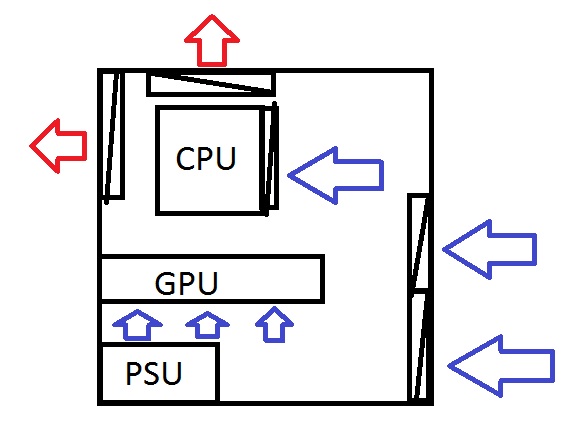

Verbaut ist bei mir ein Xeon 1230v3 und drauf sitzt ein Scythe Mugen 4, das alles war in einem Bitfenix Shadow Gehäuse bei etwa 28°C im Idle und etwa 58-65°C unter Last. Nun habe ich das System in ein NZXT S340 Gehäuse gepackt, zwei Scythe Slip Stream 120 800rpm dazu gekauft und alle nach einem vorgegebenen AirFlow eingerichtet (Skizze unten). Laut CPUID HWMonitor sind im Idle jetzt alle Kerne bei etwa 35-40°C und unter Last bei 80°C. Durch Benchmarks eventuell höher.

Beim Aus- und Umbau habe ich den Lüfter von der CPU nicht entfernt, sondern mit dem gesamten Mainboard verbaut. Sollte ich da eventuell das Problem angehen und den CPU Lüfter neu justieren, festschrauben oder die Wärmeleitpaste ersetzten? Stimm an dem Airflow eventuell etwas nicht? Ist der CPU Kühler zu nah am Gehäuse? Wäre dankbar für jeden weiteren Tipp. Hoffe die Skizze ist verständlich.

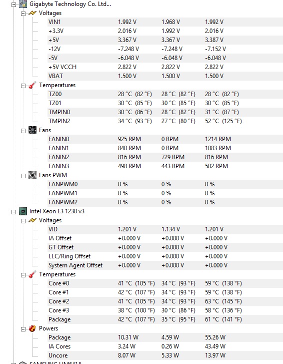

Hier noch ein Screenshot von HWMonitor, die Max. Temperaturen sind nur durch einige Festplattentransfers zustande gekommen. Keine besondere Anstrengung oder irgendwelche Anwendungen oder Spiele.

Wenn Du es so wie in der Airflow Skizze verbaut hast, sollte eigentlich alles super funzen. Genau richtig so.

Es sollte mehr Luft raus geblasen werden, d. h. es sollte ein Unterdruck im Gehäuse sein. Evtl. ist es bei dir umgekehrt und die warme Luft von der CPU wird nicht richtig abgeführt.
Knabinho schrieb:
Die Slipstreams sind an der Front angebracht, sprich saugen nur ein. Die Lüfter, die die Luft hinausbefördern sind 1200er, also auch leistungsstärker. Bei der gleichen Konstellation im anderen Gehäuse wurde die Luft auch korrekt abgeführt und die CPU behielt einen kühlen Kopf. Denke wirklich, dass der Kühler beim Ausbau etwas verschoben worden ist.

Die Temperaturen im IDLE sehen relativ normal aus. Die im LOAD sind etwas hoch.

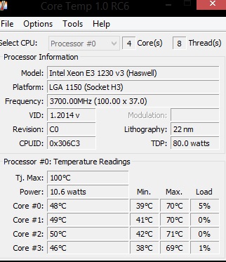

Die dritte Möglichkeit wäre, daß die Temperaturen falsch ausgelesen werden. Versuche mal ein anderes Tool. Z.B. CoreTemp.

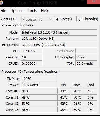

Bei CoreTemp siehts folgendermaßen aus.

Die Lüfter pusten alle in die Richtung wie oben auf der Skizze dargestellt? Oder ist beim Umbau ein Lüfter verdreht worden? Die meisten Lüfter haben einen Pfeil auf der Seite, in welche Richtung er pustet, falls man mal unsicher sein sollte.
