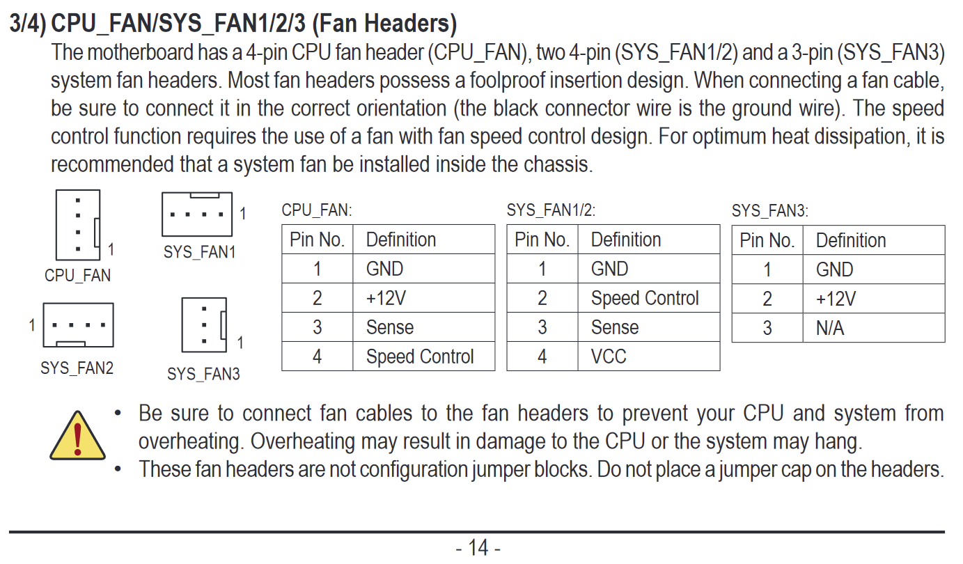

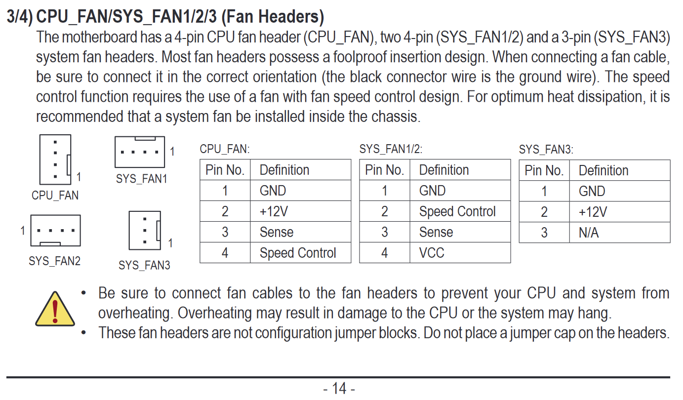

GA-Z170-HD3GA-Z170-HD3 DDR3 User's Manual
3/4) CPU_FAN/SYS_FAN1/2/3 (Fan Headers) Seite 14
PC Health Status Seite 25 ff
Fan Speed Percentage
CPU Fan Speed Control
1st System Fan Speed Control (SYS_FAN1 Connector)
2nd System Fan Speed Control (SYS_FAN2 Connector)
Also bei mir ist es ein Drehregler am Gehäuse, welcher alle vier Gehäuselüfter gleichzeitig ansteuert. Dabei ist es scheinbar auch egal auf welche Position dieser gedreht wird, die Lüfter geben zumindest von der Lautstärke her immer Vollgas, auch auf niedrigster Einstellung. Das stört mich an sich auch nicht, die sollen ruhig ordentlich kühlen, solange es ein monotones und gleichbleibendes Geräusch ist. Wenn ich den Rechner nicht unter Volllast betreibe, schalte ich die Lüfter meist eh ganz ab und erst wieder hinzu, wenn ich beispielsweise zocken will.
Also grundsätzlich müsste ich den Lüfter jetzt direkt ans Board klemmen, eben als Sys-Fan, damit ich die Möglichkeit hätte die Geschwindigkeit auf "Full Speed" zu setzen? Trotz allem würde das aber doch dann auch an der Anlaufspannung nichts ändern, oder? Die steht nämlich auch gar nicht erst im Manual... irgendwie finde ich das für einen effen Gehäuselüfter doch enorm aufwendig und experimentell...
Also eigentlich hätte ich gerne einen brauchbaren Lüfter, der auch einfach wieder über die globale Steuerung vom Gehäuse direkt beim Systemstart anspringt und dann Vollgas gibt. Gibt es da vielleicht Empfehlungen eurerseits? Es sollte ja dann möglichst ein (120 mm-)Model sein, welches ohne viel Anlaufspannung startet und anschließend optimalerweise eine brauchbare Leistung bei erträglichem Geräuschpegel bietet. Ich wäre da jetzt durchaus auch bereit ein paar Euro mehr auszugeben :)

Bei der Steuerung über das PWM-Signal ist die Anlaufspannung egal, da immer +12V anliegen - wie beim CPU-Lüfter.
Dann müssten +12V anliegen und sich der Lüfter drehen.
Er darf halt nicht mehr als 1A oder 12W benötigen.
Wie geschrieben, dreht er auch, wenn er einen Drehimpuls bekommt, wenn es an der Anlaufspannung liegt.
