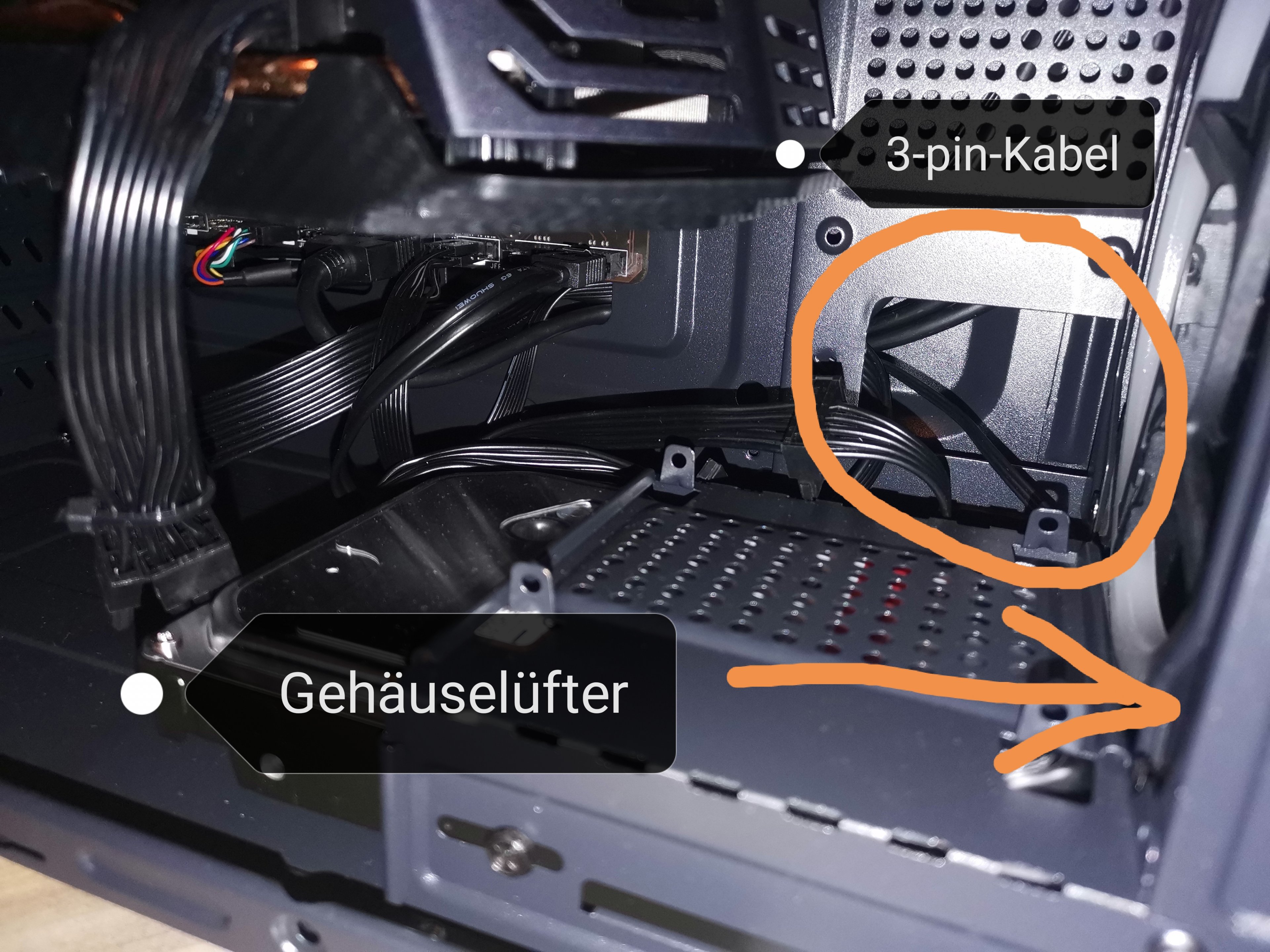

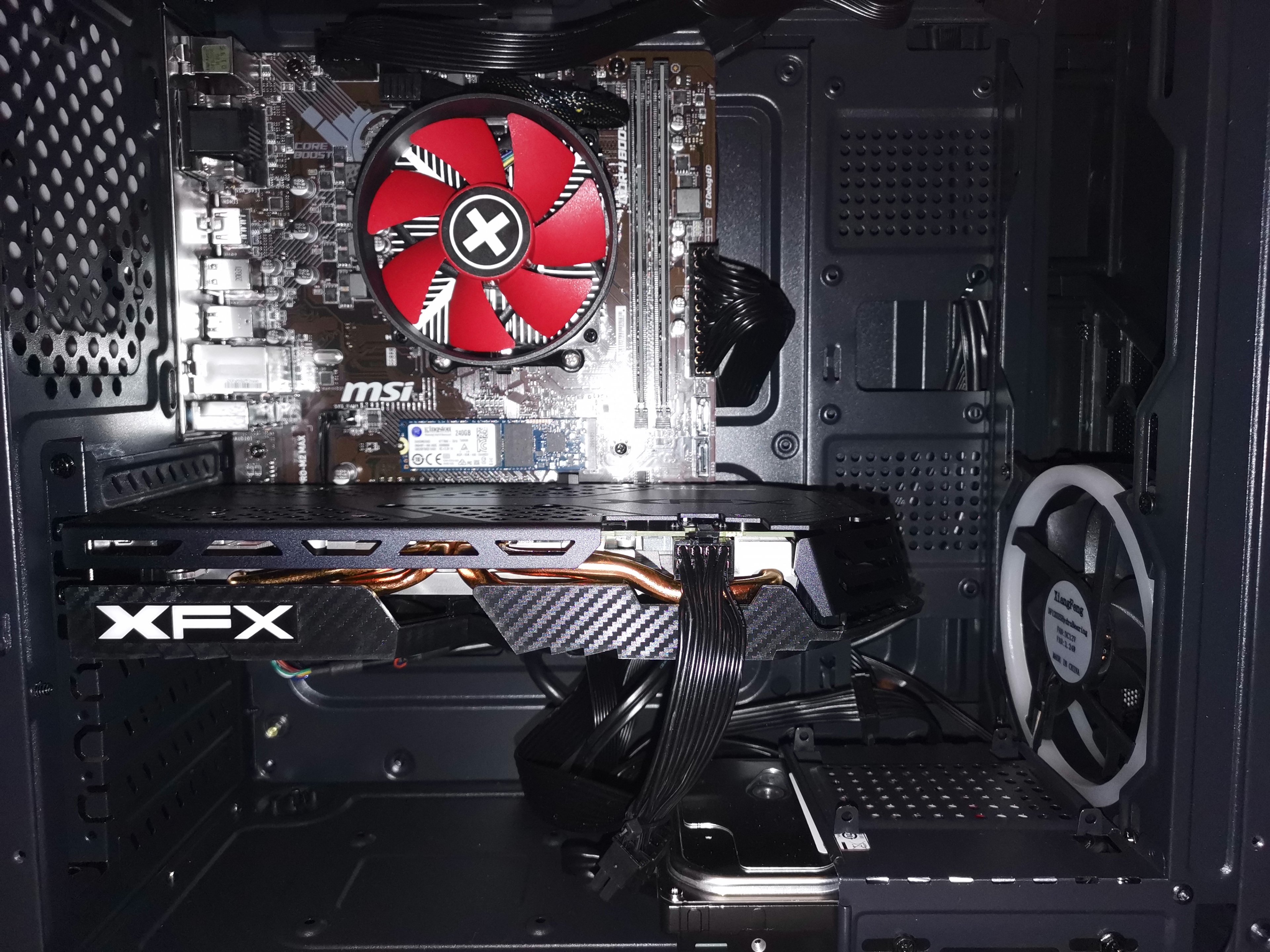

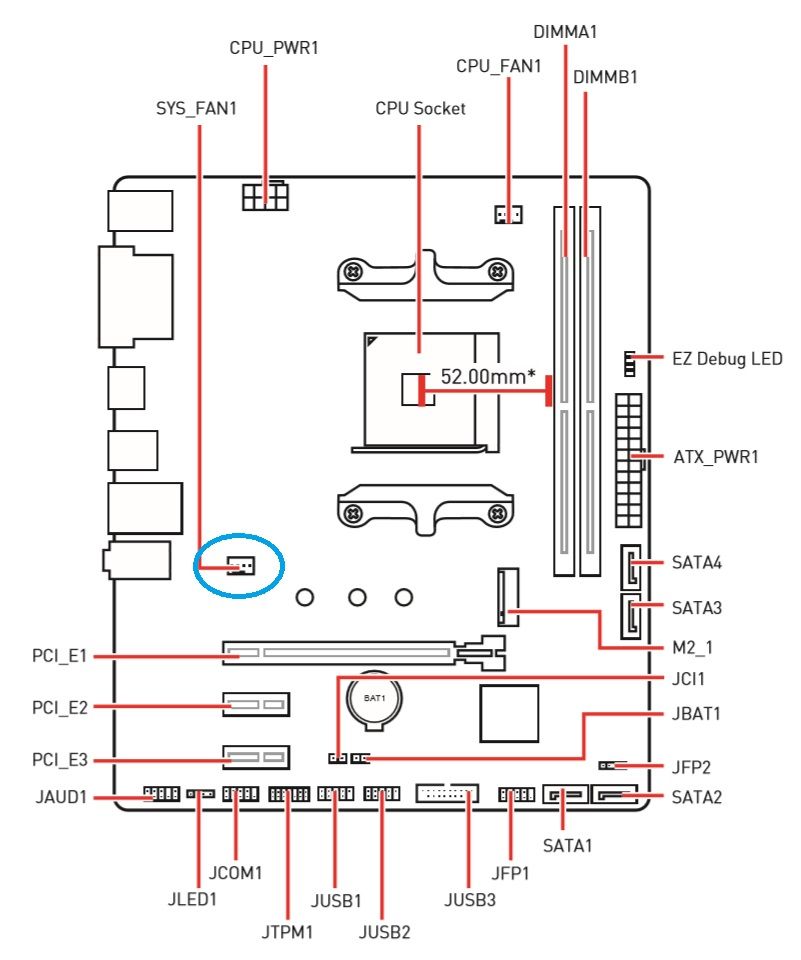

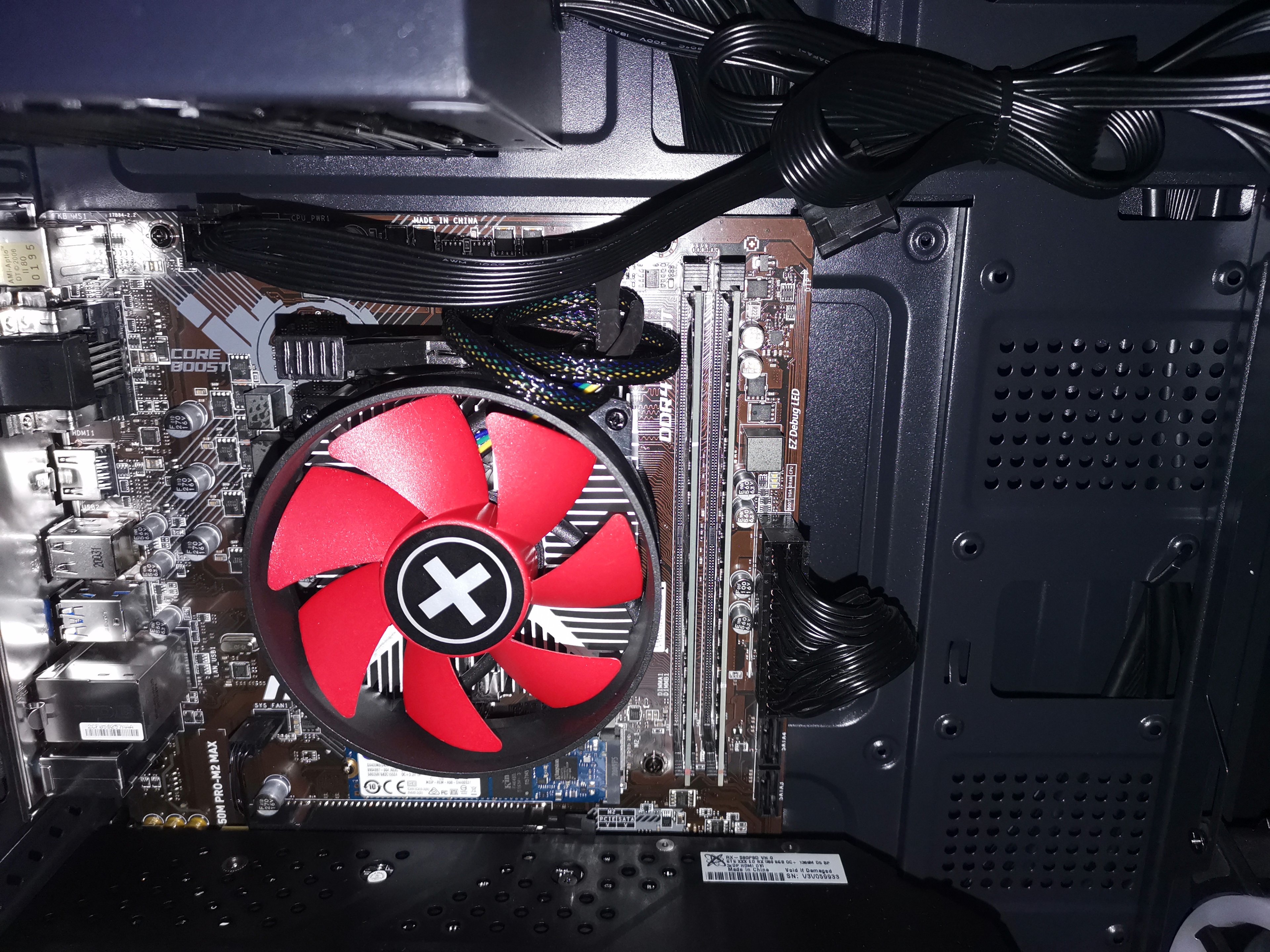

gestern kam endlich mein PC an. Heute habe ich bemerkt, dass der Gehäuselüfter sich nicht bewegt, sondern einfach nur leuchtet (es ist ein rot-leuchtender Lüfter). Ich kenn mich mit Computern nicht so gut aus, aber vom Gehäuselüfter verläuft nur ein Kabel und ist am Mainboard an SYS-Fan 1 verbunden (s. Bild 1) . Ich habe versucht, dem Lüfter einen kleinen Anschubs mit einem Stift zu geben, hat aber nicht funktioniert. Wie kann ich jetzt den Gehäuselüfter zum laufen bringen? Dadurch dass ich keine Luftzirkulation habe, kommt es zum Wärmestau und das merkt man leider auch.
Danke für Antworten.
Einige Infos:
Mainboard: MSI B450M Pro M2
(s.Bild 2-3)
Gehäuse: Aerocool Gaming Tower Tomahawk

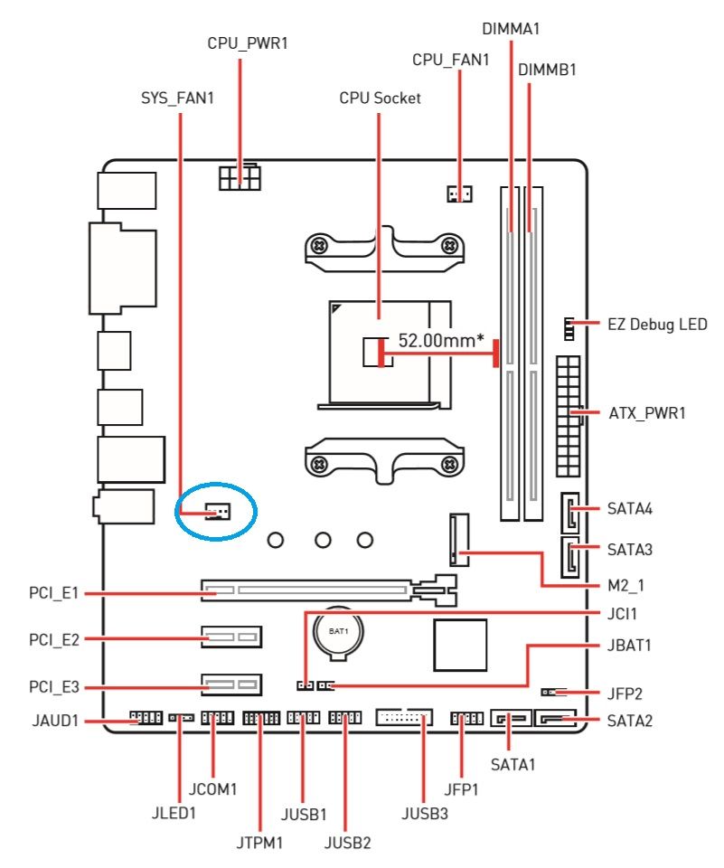

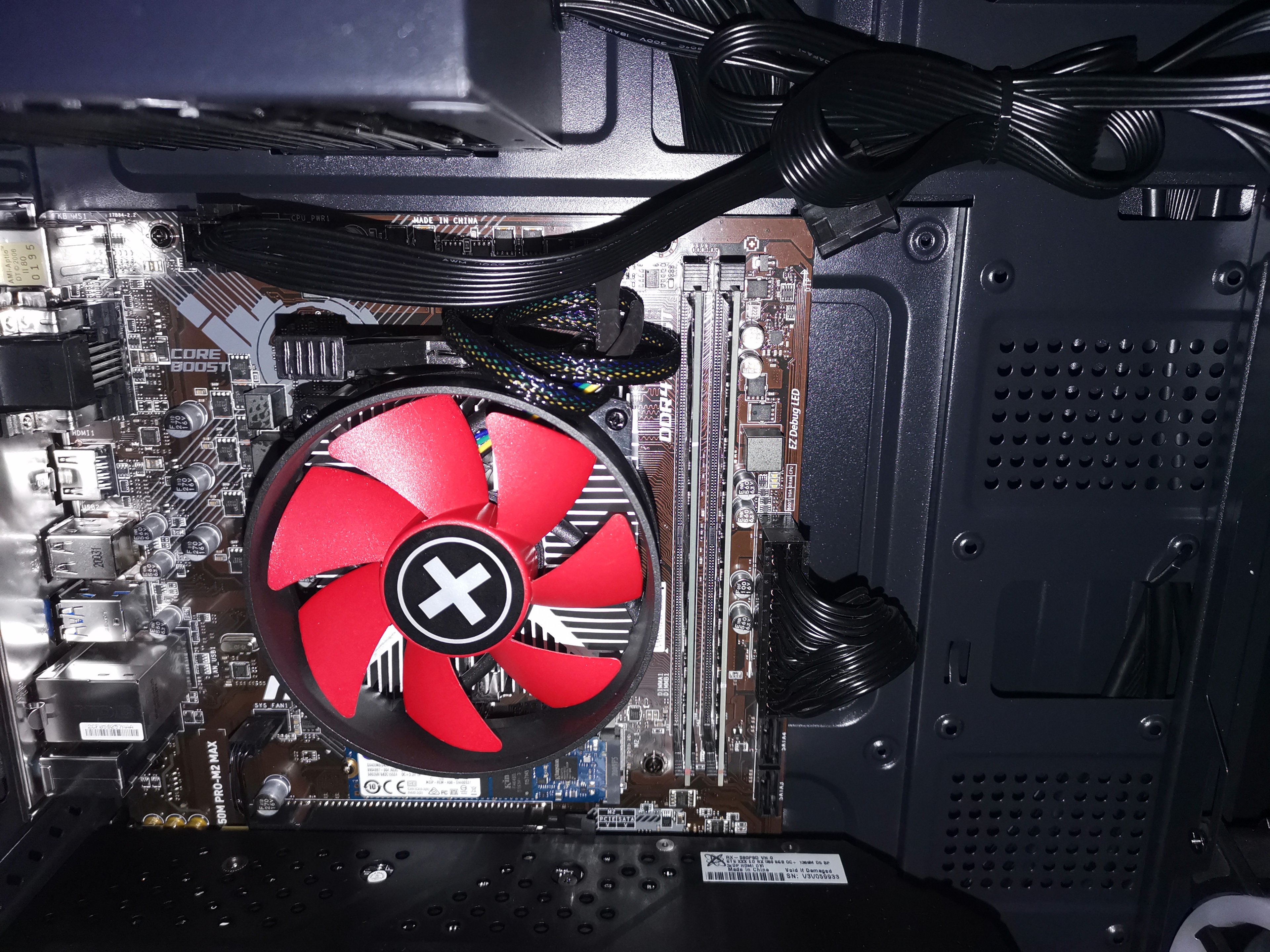

Der Lüfter mit den roten Blättern? Das ist doch der CPU-Lüfter, gehört an den Anschluss für CPU-FAN 1, oder täusche ich mich? Oder meinst du den in der Front, kann ich deinen Bildern jetzt so nicht entnehmen. Falls letzteres, vielleicht einfach defekt. Mal an SYS-FAN 2 probiert anzuschließen, oder hat das Board wirklich nur 2 Lüfteranschlüsse??

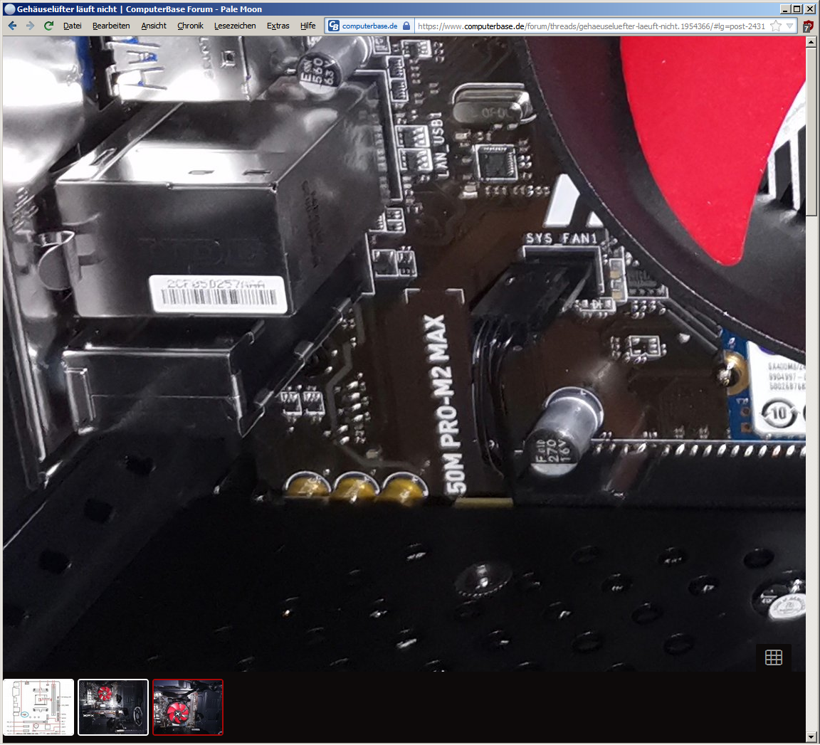

ich glaube zu erkennen, dass rechts ein pin deines anschlusses rausschaut. ich denke, dein stecker sitzt nicht richtig.
Der Stecker steckt ein pin da neben!

Unten nochmal ein Bild, wie das aussieht
@pedder59 Soll ich ihn also 1pin nach rechts verschieben?

Wie sind deine Temperaturen von Prozessor und Grafikkarte den so? Da bisher kein Lüfter Luft aus dem Gehäuse bläst ist das weniger ideal. Hier könnte man noch einen Lüfter nachrüsten.

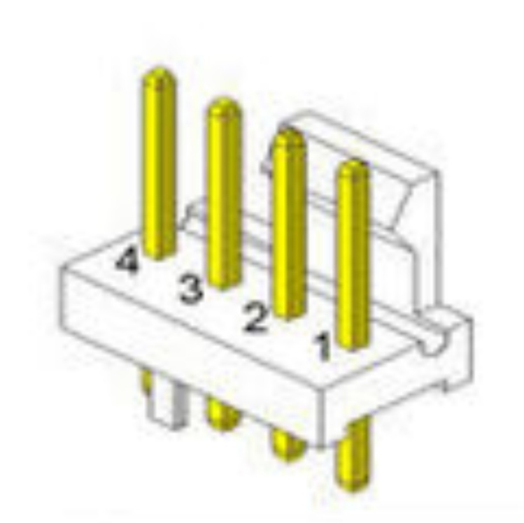

Und jetzt der Plot Twist: SYS-FAN1 ist ein 4pin pwn Anschluss, wenn ich da ein 3 pin Lüfter draufstecke ist es ganz normal das rechts ein pin in der Luft hängt.

Wenn ich mir das Bild nochmal anschaue, dann schaut es einfach danach aus, dass der Stecker nicht ganz auf die Buchse gesteckt wurde, da sind noch ca. 3 mm Luft. -> nochmal feste rein drücken!
Lüfter mögen es überhaupt nicht, wenn man + und - vertauscht, dann geht der interne Magnetsensor ein.
Daher haben Lüfterstecker eine Verwechselsicherung, dh. die kann man eigentlich gar nicht nicht falsch auf die Buchse stecken, außer evtl 180° verdreht, mit etwas Gewalt.
Ich habe oben bereits einen Link zu einem Bild gepostet, das die Möglichkeiten zeigt.

Also, ich habe jetzt geguckt und gesehen, dass es nicht um ein Pin nach rechts verschoben werden muss, dennoch das Kabel ist an Pin 1/2/3 (s. Bild) angeschlossen.
@HITCHER_I Also diese kleine Einführung für das Kabel sehe ich und so das Kabel wurde auch richtig reingesteckt.

dann aber einen Adapter dazubestellen, das Board hat nur 2 Lüfteranschlüsse...
