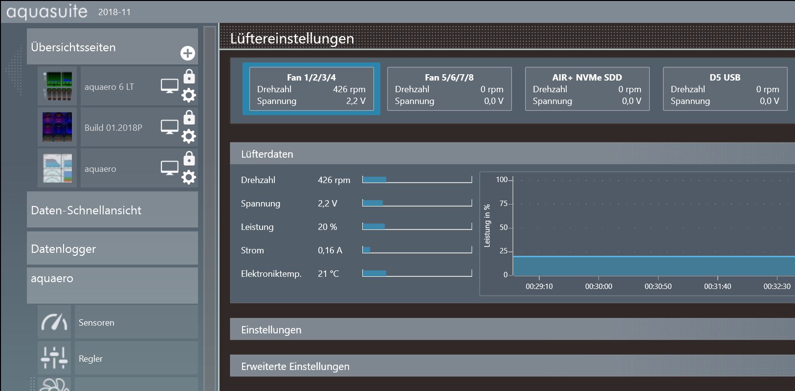

Falls in Deinem Gehäuse noch Platz ist, empfehle ich ein Aquaero LT als Lüftersteuerung.

Meine 120er Alphacool Susurros starten bei 2,2V, entwickeln 430rpm dabei und sind unhörbar bis ca. 900rpm (subjektiv)
