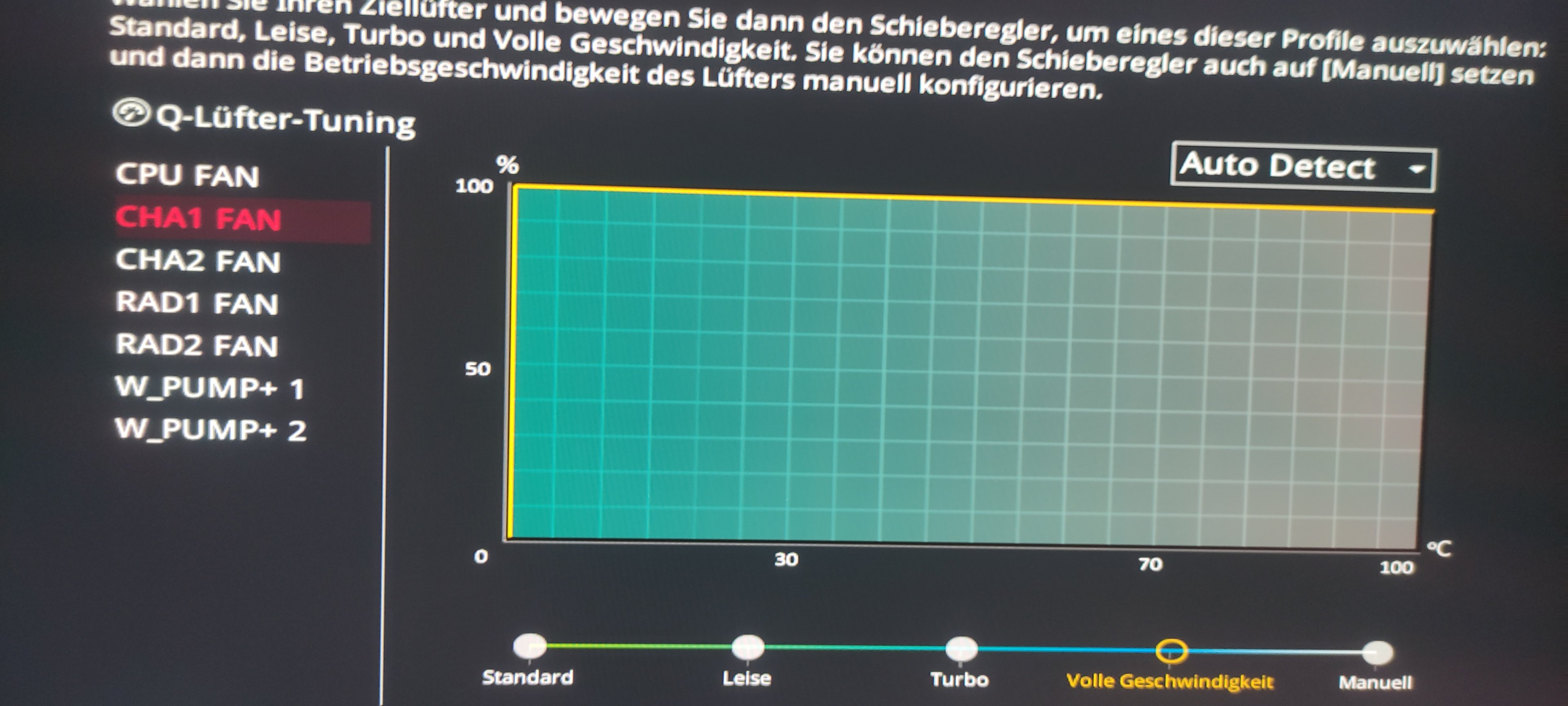

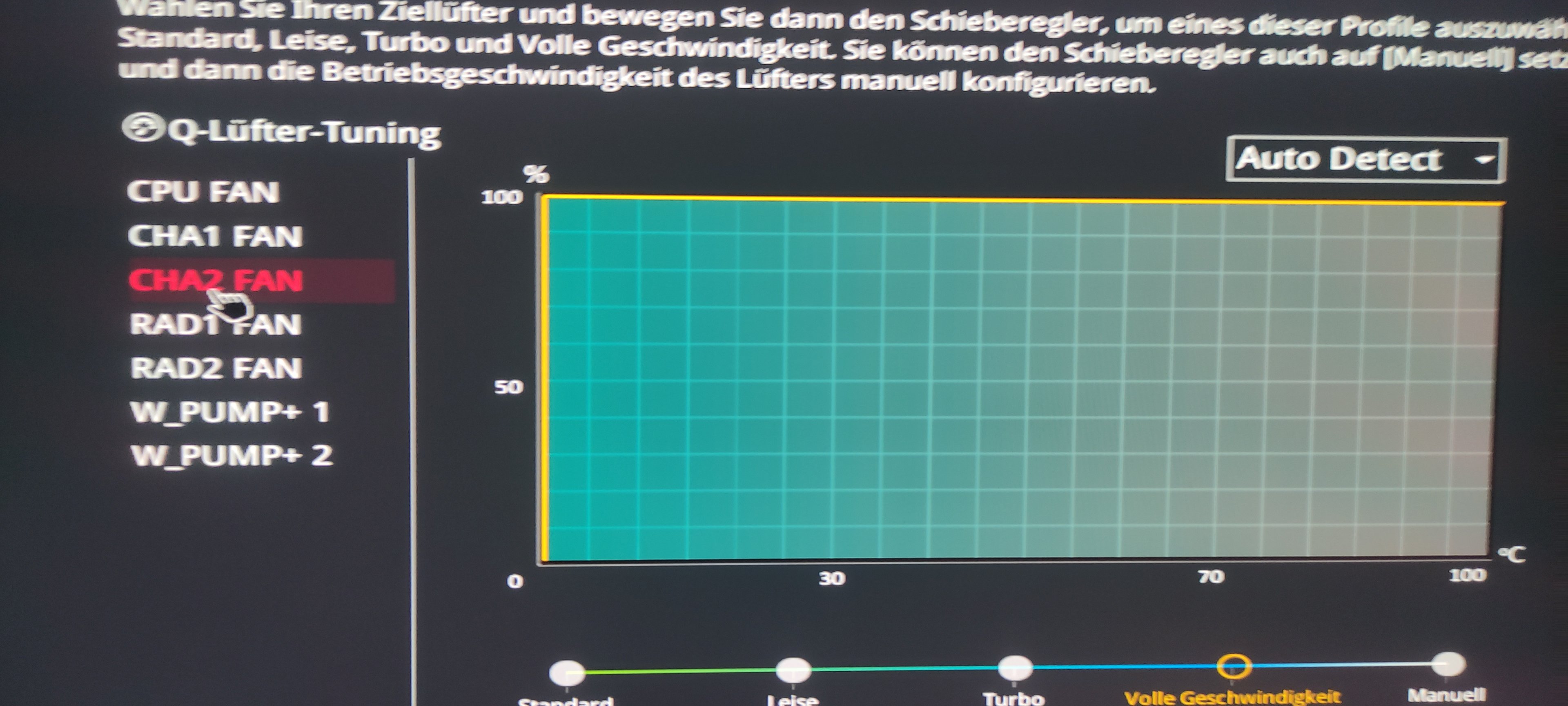

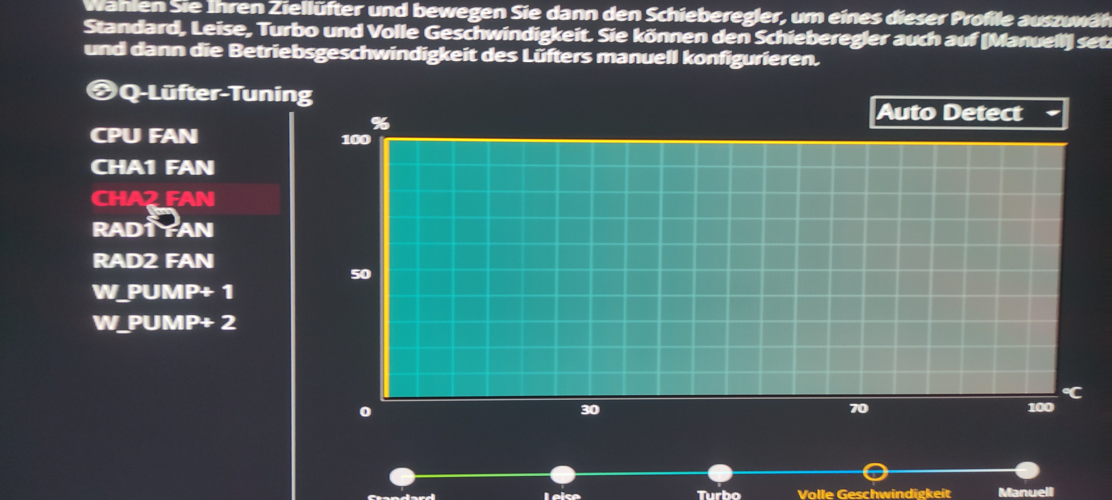

Wenn nach einem CMOS-Reset die Lüfter im UEFI-Setup an den beiden Ports nicht drehen obwohl da PWM 100% (oder DC 12V - was im Prinzip das Gleiche bewirkt) eingetragen ist, dann schließe ich daraus, dass die beiden Anschlüsse defekt sind.
Du könntest mal einen Screenshot der entsprechenden UEFI-Seite hier reinstellen, wenn du nochmal einen einzelnen Lüfter angeschlossen hast.
So hier ein paar Bildchen. Tut mir leid wenn die nicht so scharf sind. Hab die mit dem Smartphone gemacht und kein Screenshot. Erkennen kann man aber trotzdem was. Es spielt keine Rolle ob da nun Auto Detect steht oder Pwm, da dreht sich ja nichts.
