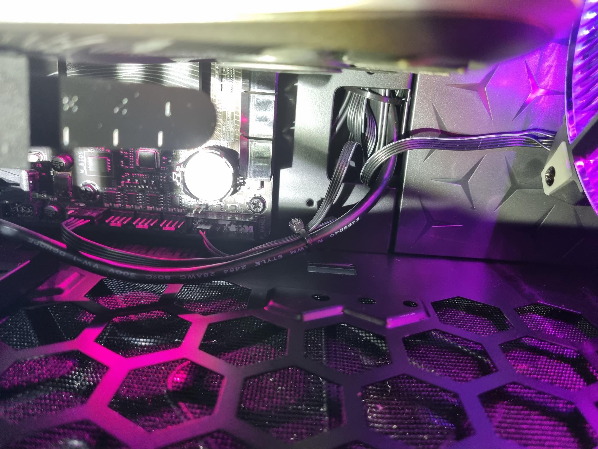

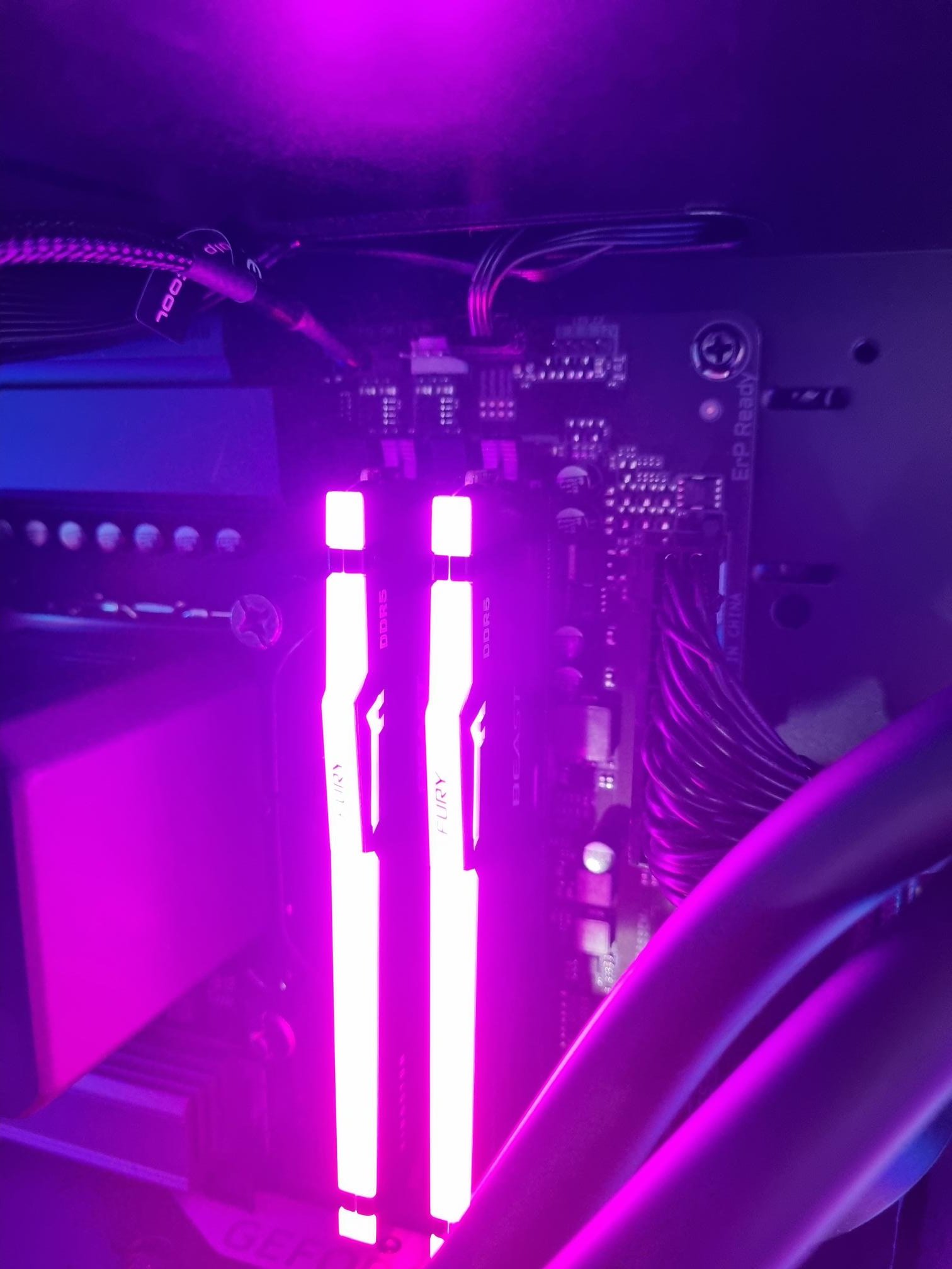

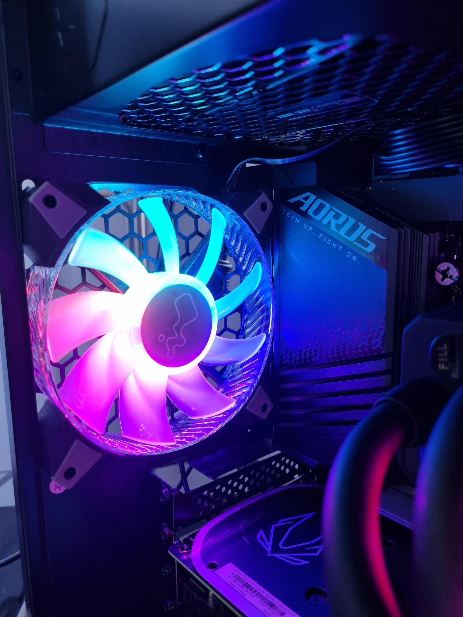

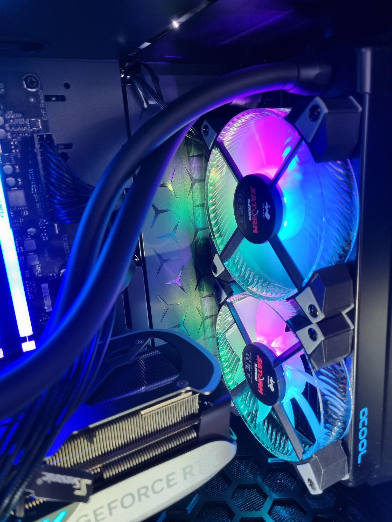

mein Name ist Steffen und ich bin neu hier wie man unschwer erkennen kann und ich habe natürlich ein Problem.
Meine Lüfter drehen sich plötzlichnicht mehr. PC ist neu.
Es ist ein Gigabyte Aorus Z790 ELITE AXmit Intel i7 13700k , Zotac Geforce RTX 4070 Ti,
32 GB Kingston Fury DDR5, AlphacoolEisbär 240 Wasserkühlung und einem Seagate gx 850 Netzteil.
Nun zu meinem Problem...

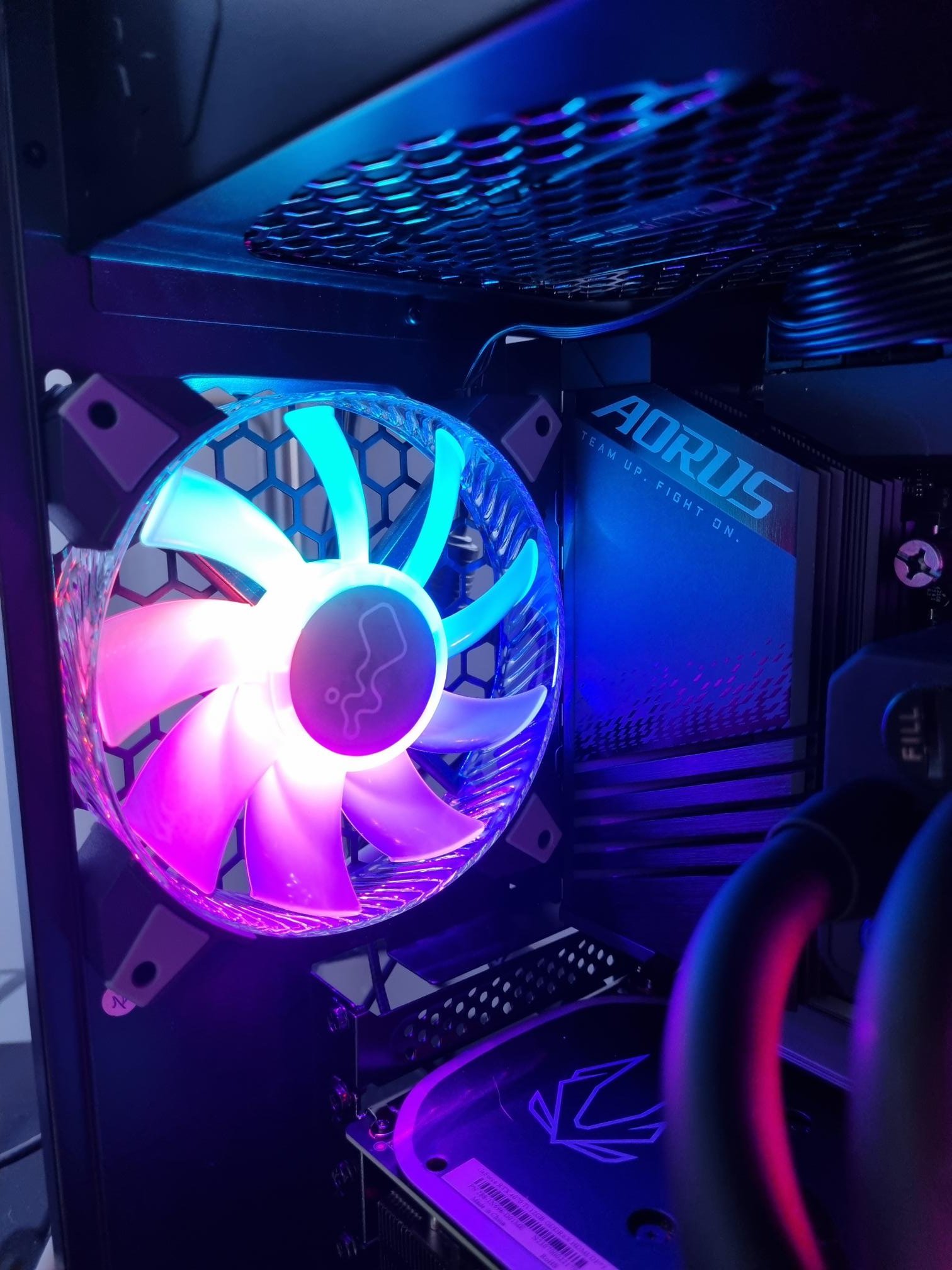

Ca. 3 Std. nach Anschalten und Einrichten des PC´s drehten sich die Lüfter plötzlich nicht mehr.

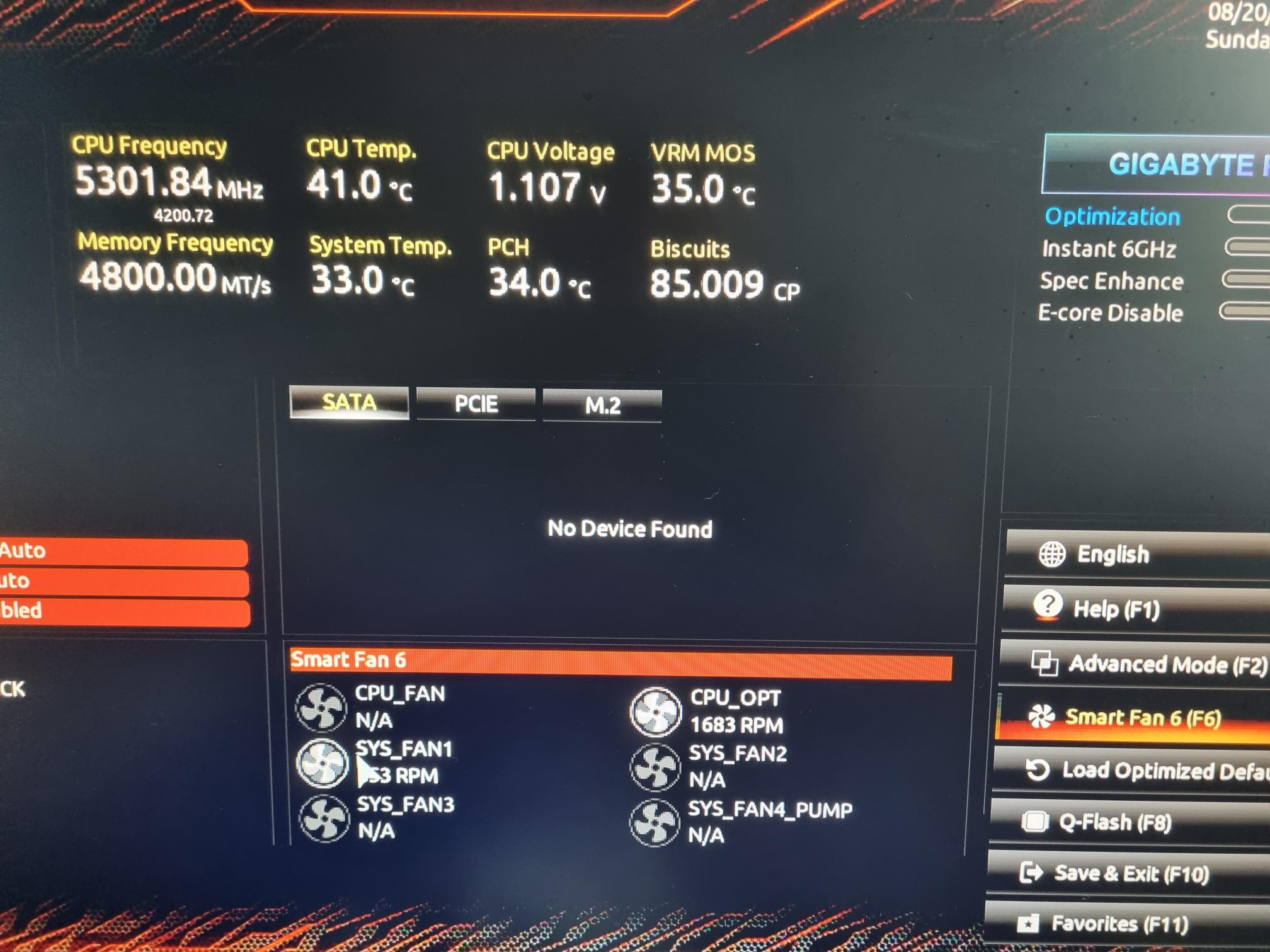

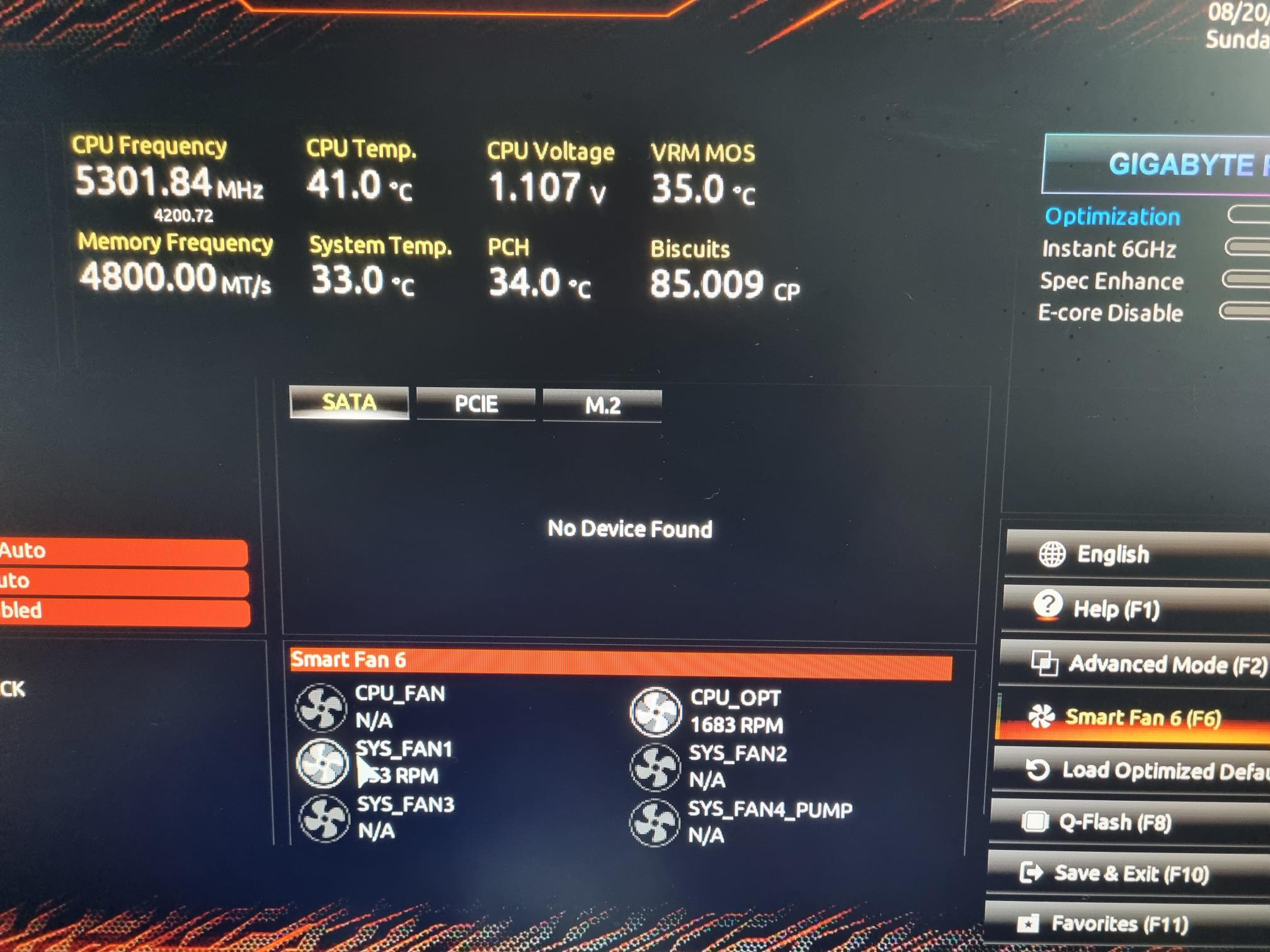

Es laufen nur noch der SYS_FAN1 und der CPU_OPT.
SYS_FAN, SYS_FAN2, SYS_FAN3 undSYS_FAN_PUMP laufen nicht mehr und werden im BIOS als "N/A"angezeigt. Es wurden von mir nur Updates für Windows und über das Gigabyte Control Center installiert. (Neue Chipsatz Treiber usw. =Vielleicht deswegen?)
Der Ausfall der Lüfter ereignete sich beim Spielen von BF2042 (nach ca. 10 min)
Seitdem werden die Lüfter nicht mehr erkannt und es laufen wie oben schon beschrieben nur noch 2 Lüfter.
Das BIOS habe ich daraufhin auf die neueste Version gebracht = kein Erfolg. Auch ein CMOS Reset hat keinen Erfolg gebracht.
Windows 11 habe ich jetzt 2 mal Zurückgesetzt..
Verkabelung habe ich überprüft und konnte keine Fehler feststellen (ich habe ja auch nicht daran rumgespielt, es trat ja einfach so auf).

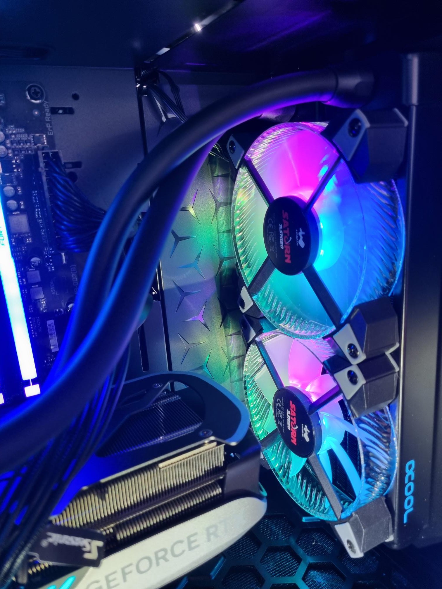

Das interessante ist, dass von demDoppellüfter der WaKü nur der obere dreht und der untere steht?!
Hat jemand von euch eine Idee?
Vielen Dank im Voraus und
LG
Steffen
Board reklamieren...
Wenn weder CMOS Reset noch OS Reset hilft liegts nahe, dass die Anschlüsse am Board (bzw. ein dazugehöriger Chip) versagt haben.
Danke für deine schnelle Antwort. Ich habe mir schon sowas in der Art gedacht aber es nicht gehofft...
Wenn ich die Lüfterkabel an anderen Lüftersteckern anschließe, fährt der PC gar nicht erst hoch.
Ist das normal? Sorry ich bin schon mehr als 10 Jahre raus aus der Technik von heute.
Moin,
ja das habe ich schon getan. Da die Lüfter alle auf "N/A" stehen, kann ich an denen auch nichts verändern. Da tut sich leider gar nichts. Nur an den beiden Lüftern die laufen kann ich Einstellungen vornehmen.
