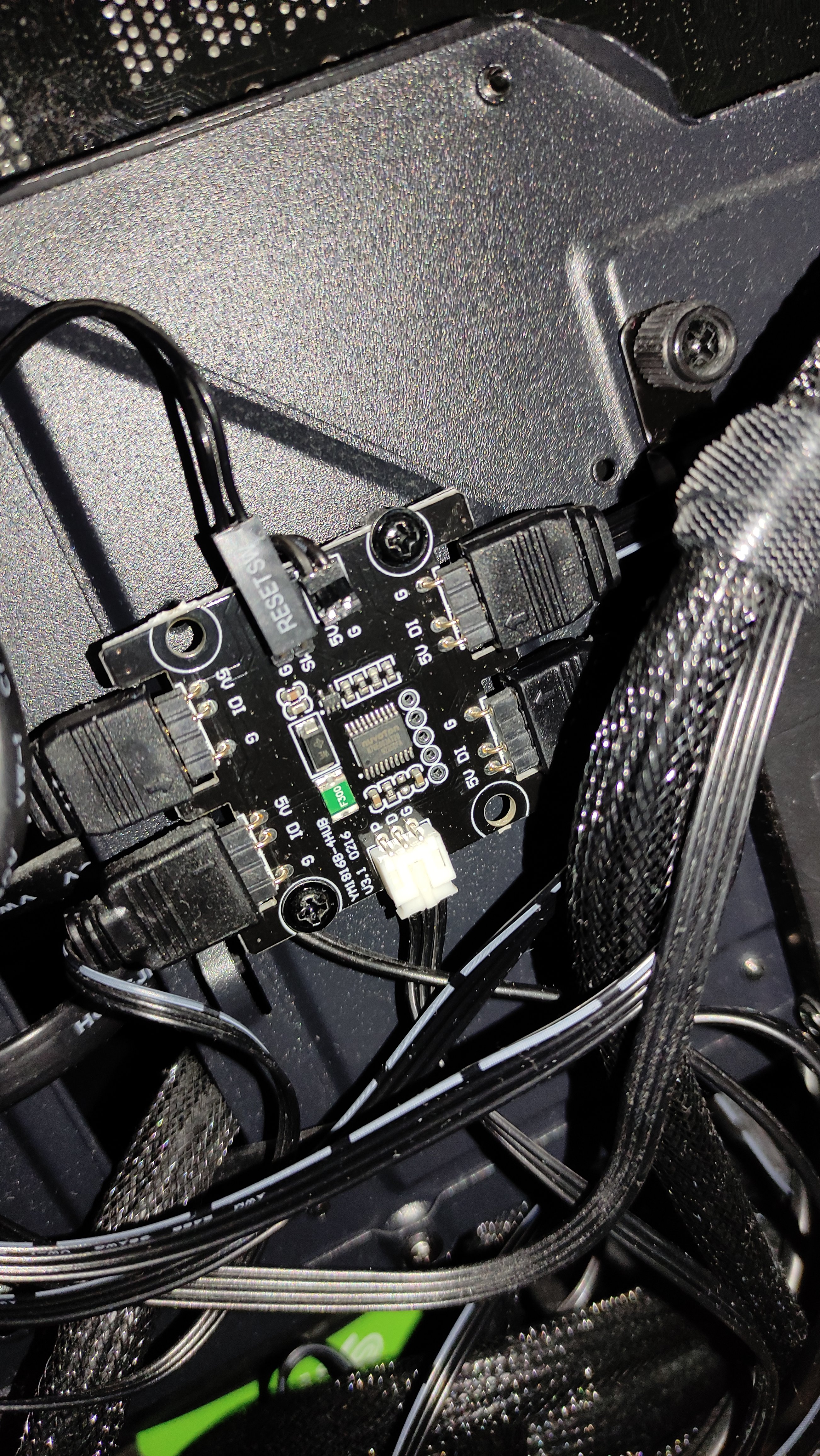

Wie meinst du das? Der "Controller hat 4 Steckplätze und alle 4 sind besetzt, dass heißt an dem kann es nicht liegen oder? Siehe Bild
bisy schrieb:
Es geht doch eigentlich da nur eins von beiden
Ist beides angeschlossen (siehe Bild) oben der Reset Switch, dass neben dem Reset Kabel ist die Stromversorgung und unten das weiße geht zum Mainboard. Siehe Bild

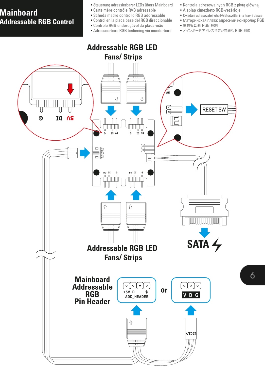

Du kannst die Beleuchtung entweder über das Board oder über den Reset-Switch steuern. Beides parallel funktioniert nicht
Man sieht, dass du zwei von den RGB Anschlüssen falsch rum angesteckt hast, es gibt ja extra Pfeile drauf.
Der Pfeil muss schon auf 5v zeigen.

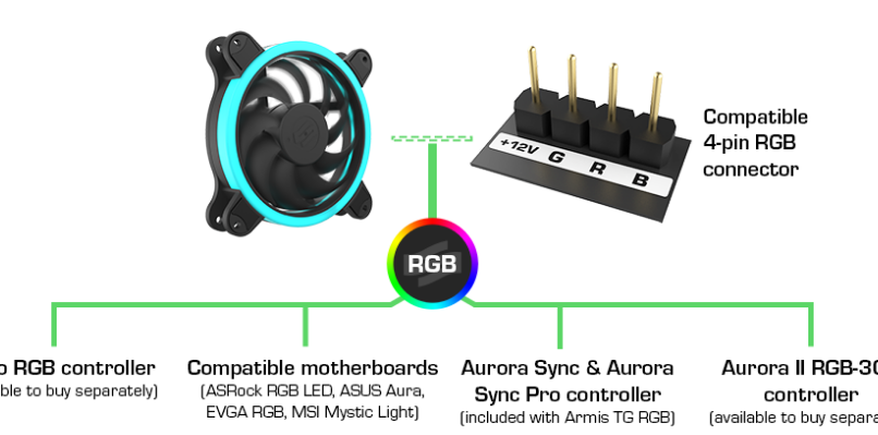

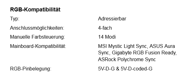

Motorrad schrieb:
Müssen deine Lüfter nicht an ein 12 Volt RGB- System angeschlossen werden!?
https://www.silentiumpc.com/en/product/corona-hp-rgb-120/
Der 5 Volt Controller deines Gehäuses scheint hier der falsche Anschlußpartner zu sein!
https://www.silentiumpc.com/wp-content/uploads/2021/02/spc194-spc-corona-hp-rgb-120-manual-www.pdf
Dein Gehäuse bietet folgende RGB Anschlußmöglichkeit:

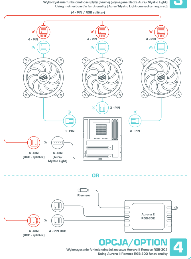

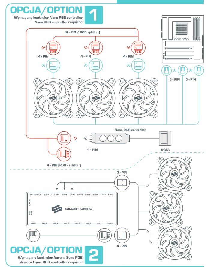

hamsterskill schrieb:
Dann werde ich aber wohl nichts anderes machen können außer vielleicht einen billige pasenden RGB Lüfterhub zu holen,
Ja, einen passenden Controller wie z.B. der im Bild oder vielleicht einfach nur ein passendes Verteilerkabel (4 pin RGB Splitter), wie auch im Bild zu sehen, sodaß du dann über den einen 12 Volt RGB Header des Mainboards alle Lüfter betreiben kannst, sofern die Maximalbelastung des Headers/ Anschlusses/ Ports nicht überschritten wird:
Oder diese Controller wie bei Option 1 oder 2:
Oder natürlich auch jeden passenden Controller von einem Drittanbieter!
Deinen Lüftern lagen nicht zufällig solche 4 pin RGB Splitter Kabel oder ähnlich bei!?
