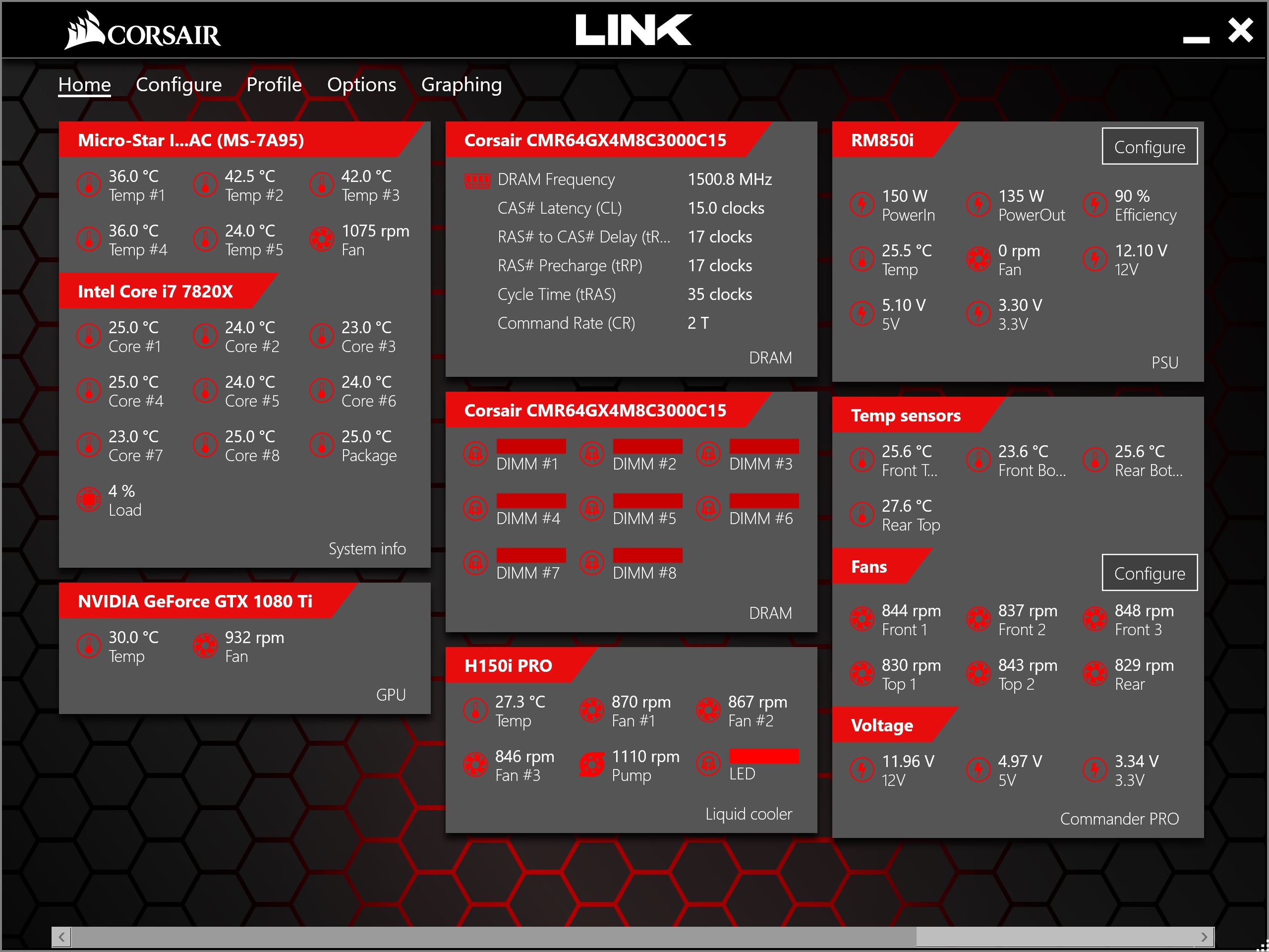

Zweite Reihe ganz unten. Bei der H150I das "LED" Kästchen anklicken und man sollte ganz normal Farben wechseln können.
