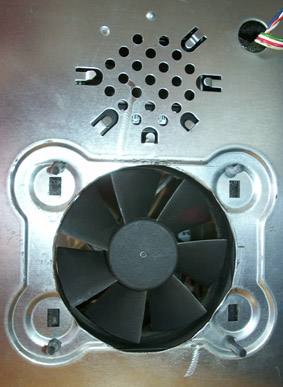

Hey oDeM,
schon mal probier diese Gumminippel durch die Lüfterkäfigbefestigung zu ziehen?
Ich hatte das mal so gelöst, allerdings bei einem ST-11. Müsste aber auch bei einem Chieftec klappen
Unten siehst du wie es bei nem 92er aussieht. Die rechteckigen Löcher sind vom Lüfterkäfig. Die Gummislicks haben da perfekt reingepasst. Waren zwar etwas schräg drin, aber da die Teile aus Gummi sind hat es keine Probleme gegeben. Das hielt bombenfest.
Wenn die Löcher zu groß sind und die Gummislicks rausrutschen kannst du Unterlegscheiben zwischen die Gumminippel und die Gehäuselöcher machen. So stützt sich der Nippel auf der Scheibe ab und die Scheibe kann (wenn groß genug) nicht durch das Loch ins Gehäuse.

Thx für die Hilfe
ich denke ich werde es jetzt so versuchen wie FRIDAY es gelöst hat.
Mein jetztiger Lüfter ist auch mir Gumminippeldingern :) befestigt.
Das isn Sharkoon SL3, die waren dabei. Allerdings sind die nicht so das gelbe vom Ei und sitzen gar nicht gut. Mit den Slics von Noiseblocker wird es wohl besser klappen.
